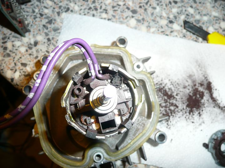

donc voilà mon Air top 2000 (comme 2000w) refuse de démarrer il faut dire qu'il a été bien sollicité ces dernières nuits à la montagne sans isolation du camion...
du coup mon diagnostique (en image ci dessous) moteur de soufflerie HS détecté par l'electronique qui le met directe en sécurité.
j'ai bien trouvé une ref à la con en page 6 de ce doc : http://www.techwebasto.com/heater_main/5000932A.pdf mais je me dit qu'il y a peut être moyen de pas se payer tout le modul et de ne trouver que le moteur 12v...sauf que c'est quand même un moteur avec sortie des 2 cotés pour admission d'air frais...
bon en attendant je vais essayer d'extraire le fautif pour prendre quelques dimensions...n'hésitez pas si vous avez des idées :roll:

Les balais du moteur ???
Messages : 20137
Re: dépannage webasto
tout à fait probable mais sur des choses de ci petite taille je ne pense pas que celà se change, les carters sont généralement emboutit...

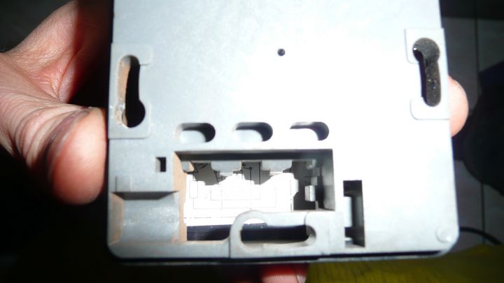

c'est uniquement ce boc qui pose problème car les 2 autres connecteurs qui vont à droite sont eux intacts
la connection derrière le boitier de réglage
Messages : 20137
bon un pas plus loin en fait il ne s'agit pas d'un connecteur dans le boitier de thermostat mais bien de fils séparés...avec un petit shéma...sauf que qu'à part le plus et le moins...je vois pas trop à quoi correspondent les autres bornes...
et toujours pas plus d'indices sur les câbles libres sur le calculateur.. :roll: mais déjà il ne semble pas manquer de connecteurs...sauf dans mon cerveaux pour épissurer les bon câbles ensembles.. :mrgreen:
donc si vous avez des idées...

bon ben je me réchauffe tout seul mon petit sujet vu que, des trois forums sur lesquels j'ai éssayé d'obtenir des infos, aucun n'a donné ne serait ce qu'un indice sur l'un ou l'autre des problèmes... :roll:
je suis donc descendu au "coeur" du moteur et visiblement il a surchauffé, un support de ressort spirale (maintenant les charbons en contact) a ...fondu et un charbon est donc "libre"...
bon ben c'est pas gagné...mais c'est rageant de foutre un truc de 1500euros à la poubelle pour un ressort miniature qui fait plus son bouleau... :evil:
bon enfin...si vous avez une idée ou choper un moteur de ce type...
remarquez...sur la photo à l'arrière plan...les charbons ont déjà bien donné...en poussière.
