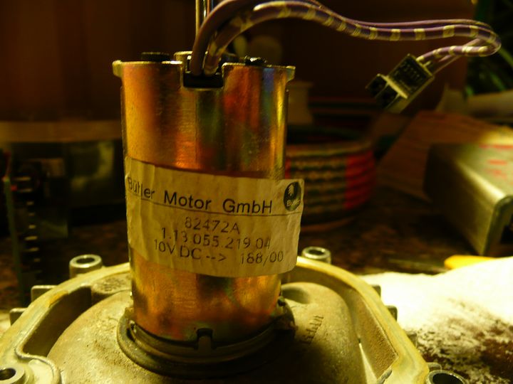

donc voilà mon Air top 2000 (comme 2000w) refuse de démarrer il faut dire qu'il a été bien sollicité ces dernières nuits à la montagne sans isolation du camion...
du coup mon diagnostic (en image ci dessous) moteur de soufflerie HS détecté par l'électronique qui le met directement en sécurité.
j'ai bien trouvé une ref à la con en page 6 de ce doc : http://www.techwebasto.com/heater_main/5000932A.pdf mais je me dit qu'il y a peut-être moyen de ne pas se payer tout le modul et de ne trouver que le moteur 12v...sauf que c'est quand même un moteur avec sortie des 2 côtés pour admission d'air frais...
bon en attendant je vais essayer d'extraire le fautif pour prendre quelques dimensions...n'hésitez pas si vous avez des idées :roll:

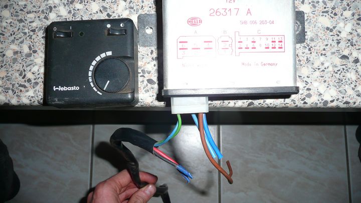

c'est uniquement ce boc qui pose problème car les 2 autres connecteurs qui vont à droite sont eux intacts
la connection derrière le boitier de réglage

bon un pas plus loin en fait il ne s'agit pas d'un connecteur dans le boîtier de thermostat mais bien de fils séparés...avec un petit schéma...sauf qu'à part le plus et le moins...je vois pas trop à quoi correspondent les autres bornes...
et toujours pas plus d'indices sur les câbles libres sur le calculateur.. :roll: mais déjà il ne semble pas manquer de connecteurs...sauf dans mon cerveau pour épissurer les bons câbles ensemble.. :mrgreen:
donc si vous avez des idées...

bon ben je me réchauffe tout seul mon petit sujet vu que, des trois forums sur lesquels j'ai éssayé d'obtenir des infos, aucun n'a donné ne serait ce qu'un indice sur l'un ou l'autre des problèmes... :roll:
je suis donc descendu au "coeur" du moteur et visiblement il a surchauffé, un support de ressort spirale (maintenant les charbons en contact) a ...fondu et un charbon est donc "libre"...
bon ben c'est pas gagné...mais c'est rageant de foutre un truc de 1500euros à la poubelle pour un ressort miniature qui fait plus son bouleau... :evil:
bon enfin...si vous avez une idée ou choper un moteur de ce type...
remarquez...sur la photo à l'arrière plan...les charbons ont déjà bien donné...en poussière.

bon ben juste pour dire que je ne cherche plus comment cabler le bordel Webasto...jean Michel a retrouvé ses souvenirs et ça à l'air de coller...sauf qu'il ne marche qu'une minute...pour s'arrèter (rien de surprenant jusque là quand on connait les webasto) puis il redémarre, pour s'arrèter de nouveau 1 minute plus tard...et pour de bon...jusqu'à ce qu'on l'éteigne et le rallume...et c'est repartit pour deux cycles de démarrages avortés...je pense que la carte electronique est secouée comme beaucoup d'engins de ce type, on trouve d'ailleurs sur certains forums des mises en garde à ce sujet conseillant de ne pas acheter ces chauffages d'occasion car des gens peut scrupuleux se débarrassent du problème de la sorte en voyant le prix exorbitant demandé par webasto pour la réparation...
à bon entendeur...
me reste plus qu'à trouver un substitu de moteur pour le miens...ou tenter la greffe de cerveaux du miens sur celui de Jean Michel...(je parle du chauffage bien sur :mrgreen: )
