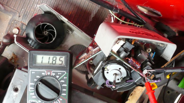

donc voilà mon Air top 2000 (comme 2000w) refuse de démarrer il faut dire qu'il a été bien sollicité ces dernières nuits à la montagne sans isolation du camion...
du coup mon diagnostic (en image ci dessous) moteur de soufflerie HS détecté par l'électronique qui le met directement en sécurité.
j'ai bien trouvé une ref à la con en page 6 de ce doc : http://www.techwebasto.com/heater_main/5000932A.pdf mais je me dit qu'il y a peut-être moyen de ne pas se payer tout le modul et de ne trouver que le moteur 12v...sauf que c'est quand même un moteur avec sortie des 2 côtés pour admission d'air frais...
bon en attendant je vais essayer d'extraire le fautif pour prendre quelques dimensions...n'hésitez pas si vous avez des idées ![]()
