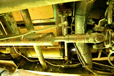

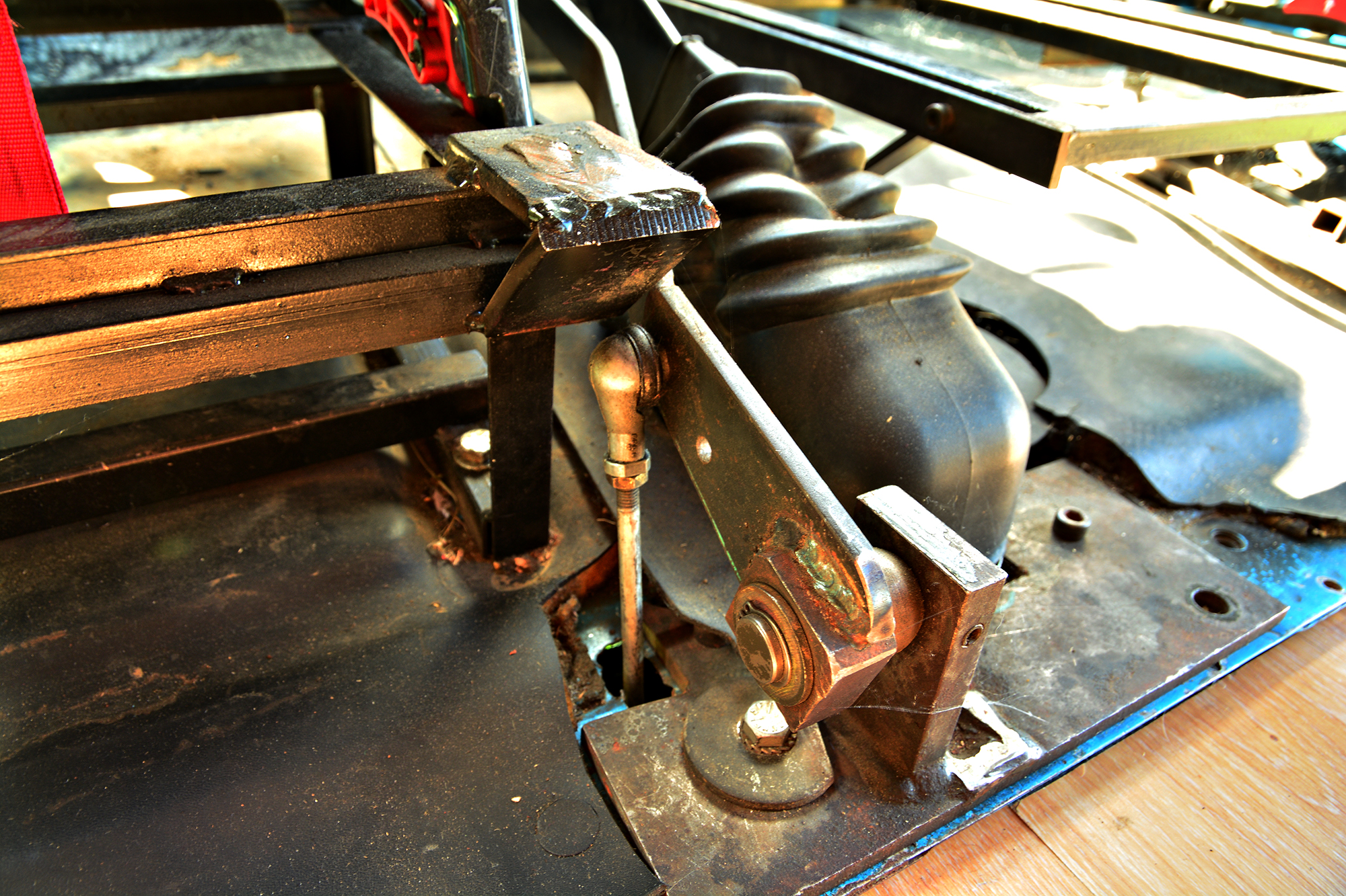

ok stephane voila quelque photos du truc
voila,bon s'est un bon gain de place et le crabotage est agréable mais s'est quand même du taf....

Merci Come pour les photos.
Par contre quand je vois la longueur de ton levier de commande pour passer en 4x4, je comprend pourquoi tu dois moins faire d'effort pour enclencher
Effectivement la difficulté doit être d'obtenir les bonnes courses pour l'axe de la fourchette de BT.

- Messages : 5053
Re: câble commande 4x4 Ponticelli
ouai d’ailleurs je me suis manqué plusieurs fois pour preuve le trous sur la commande a coter de la rotule: a cet endroit ça tirait trop court....
(s'est cradingue la dessous y faudrait que je nettoie un peut
