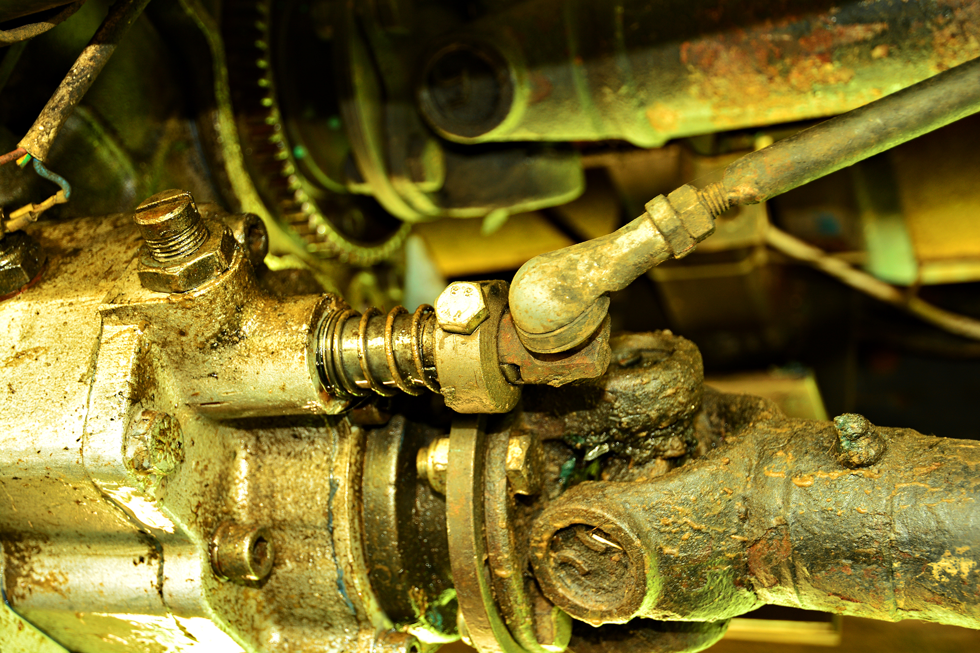

ok stephane voila quelque photos du truc
voila,bon s'est un bon gain de place et le crabotage est agréable mais s'est quand même du taf....

Merci Come pour les photos.
Par contre quand je vois la longueur de ton levier de commande pour passer en 4x4, je comprend pourquoi tu dois moins faire d'effort pour enclencher
Effectivement la difficulté doit être d'obtenir les bonnes courses pour l'axe de la fourchette de BT.

ouai d’ailleurs je me suis manqué plusieurs fois pour preuve le trous sur la commande a coter de la rotule: a cet endroit ça tirait trop court....
(s'est cradingue la dessous y faudrait que je nettoie un peut

La solution de come me plait qu'à moitié. En effet la boite de transfert est monté souple sur des silentbloc, la commande est fixé sur la cabine qui est montée, elle aussi, souple sur le châssis. Donc, il doit avoir des déplacements entre la BT et le levier, si la la commande est rigide (solution avec des rotules et leviers), il se peut que cela tire sur les commandes de la BT. Ça doit quand mème marcher vu que Come roule avec cette solution.
Il faut que j'aille voir mon fournisseur de pièce méca à coté de mon boulot à une autre solution, mais je n'ai pas encore eut le temps.
