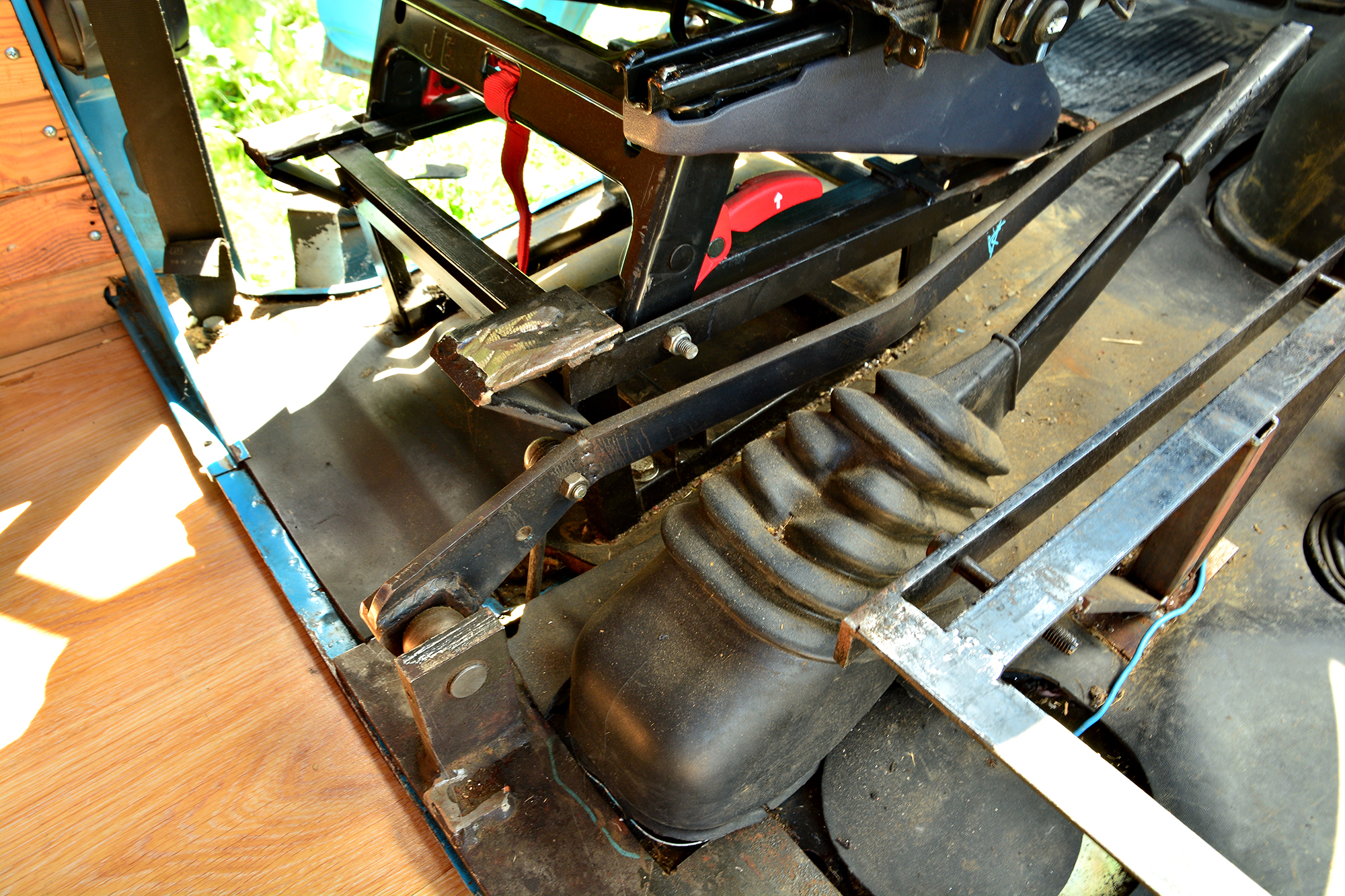

ok stephane voila quelque photos du truc
la commande que j'ai eu du mal a caser entre le frein à main et le siege

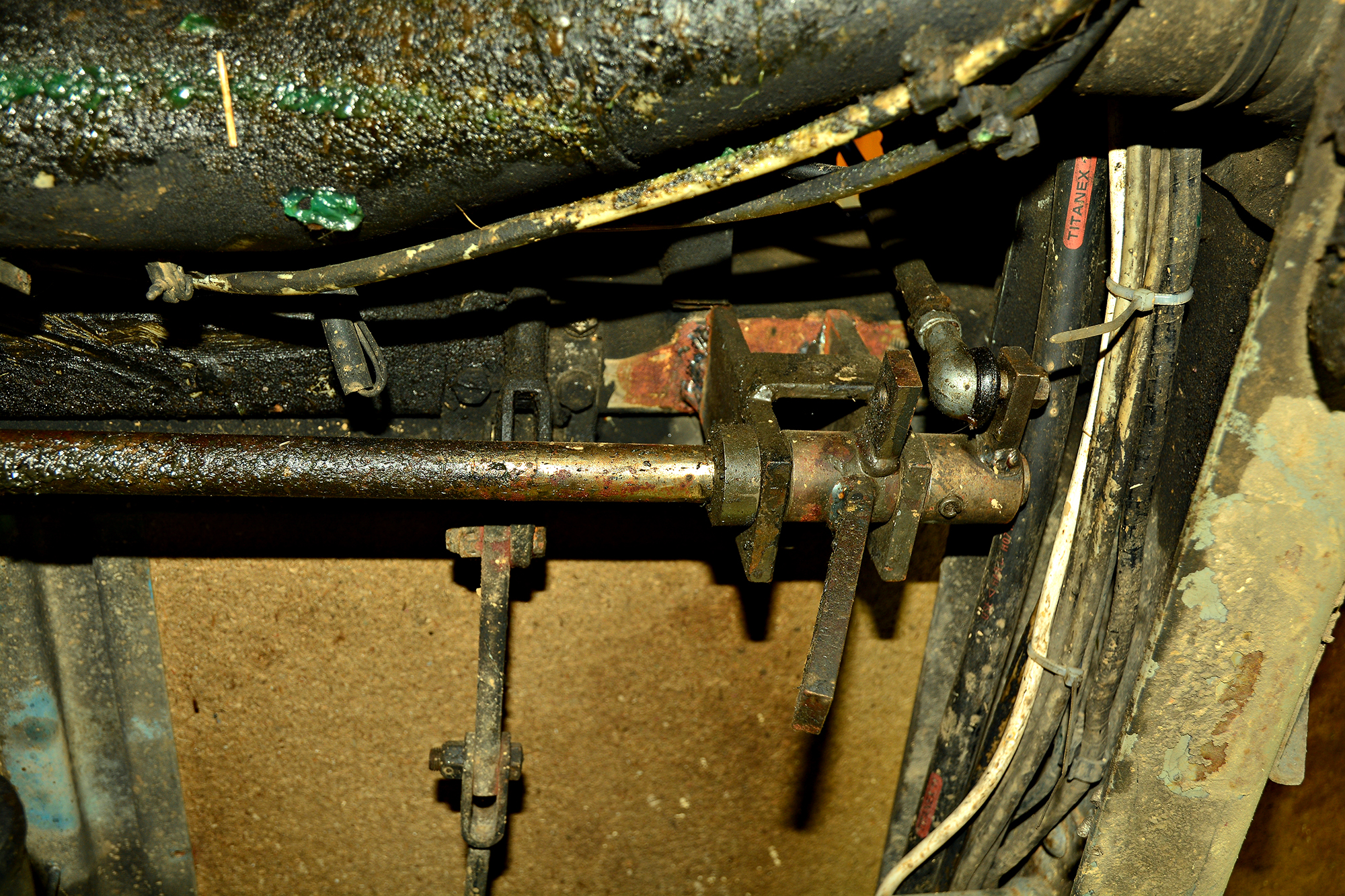

en dessous le palonnier,qui vient d'une mini pelle
la deuxième partie du palonnier au fond,(juste devant la biellette qui vient de la commande) est indépendante du premier axe, était prévue pour le réducteur que je n'ai plus, donc il sert a rien...
la biellette qui arrive au crabot,sans avoir retouché le serrage de la bille de verrouillage de l'axe,le crabotage se fait franchement et est super précis sur une course très réduite...s'est un regal<br /> le ressort entre le carter et la grosse bague sert a améliorer le verrouillage du crabot mais aussi a maintenir un joint torique en façade afin, la aussi d’amélioré l’étanchéité de cet axe qui n'est d'origine pas terrible,mais s'est pire depuis que la bt tourne a la dexron ...malgré le torique sa fuit un peut,mais moins que d'origine...
voila,bon s'est un bon gain de place et le crabotage est agréable mais s'est quand même du taf....

Par contre quand je vois la longueur de ton levier de commande pour passer en 4x4, je comprend pourquoi tu dois moins faire d'effort pour enclencher :mrgreen: :mrgreen:
Effectivement la difficulté doit être d'obtenir les bonnes courses pour l'axe de la fourchette de BT.

ouai d’ailleurs je me suis manqué plusieurs fois pour preuve le trous sur la commande a coter de la rotule: a cet endroit ça tirait trop court.... :lol:
(s'est cradingue la dessous y faudrait que je nettoie un peut :mrgreen: )

AlainB a écrit : si la la commande est rigide (solution avec des rotules et leviers), il se peut que cela tire sur les commandes de la BT
en fait non car ma commande en cabine n'est pas verrouiller,elle est libre: quand la boite de transfert bouge la commande suit le mouvement et bouge légèrement,comme un levier de vitesse....j'ai juste un peut plus visser la vis de contrainte de l'axe de boite pour avoir un verrouillage plus ferme...et s'est un régal....
