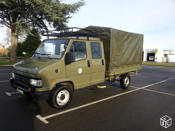

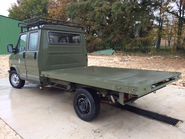

Je suis parti sur une base simple et peu couteuse : Un J5 militaire en configuration plateau, comme celui ci
L'idée étant d'avoir un véhicule de toutes utilités : 5 places, 4x4, avec différentes configurations possibles (à condition de retrouver les accessoires).

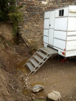

L'idée du schelter m'avait traversé l'esprit, mais je savais qu'il existait des cellules de camping amovibles qui présentait l'avantage d'une meilleure habitabilité à un prix parfois plus intéressant et avec des béquilles permettant une dépose plus simple.
Comme mon fourgon dispose d'un escalier escamotable, le top était d'en trouver une avec entrée à l'arrière

Conçu pour transporter des cellules "poste de secours", des encrages sont présents sur le plateau
Le tout pour un résultat final bien proportionné
