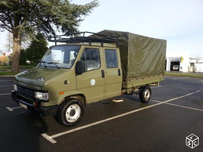

Je suis parti sur une base simple et peu couteuse : Un J5 militaire en configuration plateau, comme celui ci
L'idée étant d'avoir un véhicule de toutes utilités : 5 places, 4x4, avec différentes configurations possibles (à condition de retrouver les accessoires).

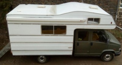

L'idée du schelter m'avait traversé l'esprit, mais je savais qu'il existait des cellules de camping amovibles qui présentait l'avantage d'une meilleure habitabilité à un prix parfois plus intéressant et avec des béquilles permettant une dépose plus simple.
Comme mon fourgon dispose d'un escalier escamotable, le top était d'en trouver une avec entrée à l'arrière
Comme on travail sur de l'occasion, j'ai fait en sorte de trouver la correspondance la plus proche et puis d'ajuster

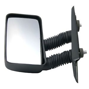

Le problème avec ces cellules, c'est qu'elles sont plus larges que le plateau et les rétros d'origines sont courts, j'en ai trouvé des plus longs sur un C25 de déménagement

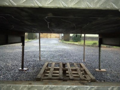

Conçu pour transporter des cellules "poste de secours", des encrages sont présents sur le plateau

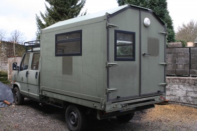

Le tout pour un résultat final bien proportionné
Mais il y a encore du travail...

J'étais passé à côté de ton post, dis donc tu as bien bossé niveau recherche de cellule parce celle que tu as dégoté semble taillée pile poil pour le camion, bravo :shock:
Ca donne un ensemble carrément bien proportionné en effet.

Même s'il y a du boulot pour la restaurer (intérieur/extérieur), je pense que ça en vaut la peine. Par contre c'est large 220 + 10 avec le store. La cellule est aussi plus longue que celles que l'on trouve sur les VW : c'est une Boby-3.
