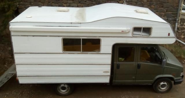

Je suis parti sur une base simple et peu couteuse : Un J5 militaire en configuration plateau, comme celui ci
L'idée étant d'avoir un véhicule de toutes utilités : 5 places, 4x4, avec différentes configurations possibles (à condition de retrouver les accessoires).
L'idée du schelter m'avait traversé l'esprit, mais je savais qu'il existait des cellules de camping amovibles qui présentait l'avantage d'une meilleure habitabilité à un prix parfois plus intéressant et avec des béquilles permettant une dépose plus simple.
Comme mon fourgon dispose d'un escalier escamotable, le top était d'en trouver une avec entrée à l'arrière
Comme on travail sur de l'occasion, j'ai fait en sorte de trouver la correspondance la plus proche et puis d'ajuster Le problème avec ces cellules, c'est qu'elles sont plus larges que le plateau et les rétros d'origines sont courts, j'en ai trouvé des plus longs sur un C25 de déménagement
Conçu pour transporter des cellules "poste de secours", des encrages sont présents sur le plateau
Le tout pour un résultat final bien proportionné
Mais il y a encore du travail...

- La cellule, je l'ai trouvé très récemment sur LBC . L'annonce était mal faite et désignait un camping car. Mais le vendeur cherchait surtout à se débarrasser de la cellule.alhemes a écrit :Bonjour,
en prévision d'un long voyage en famille nous cherchons un véhicule adapté, c'est à dire assez grand pour 4 et 4X4 car nous aimons sortir des sentiers battus. Nous avons vu des annonces pour des J5 double cabine, où avez vous trouvez la cellule ? Pensez vous qu'il puisse faire de la piste avec une telle cellule ? est-il possible de faire un passage de la cabine à la cellule (en remplaçant la banquette arrière par 2 sièges)?
Merci de l'aide que vous pourrez nous apporter
- /!\ La découpe de la cabine n'est pas toléré en France (modification structure : il faut passer par un carrossier constructeur), mais sur les VW, Henrymag installait une trappe dans les cellules Boby-2 et sur la cabine du transporter. Sinon les vitres cellule / cabine sont dans l'axe.
- L'adaptation de la cellule est faite en prévision d'une utilisation tout chemin (hauteur entre la cabine et la capucine, réduction du porte à porte à faux AR). Mais il faut garder à l'esprit que ce n'est pas fait pour faire du trial...

Même s'il y a du boulot pour la restaurer (intérieur/extérieur), je pense que ça en vaut la peine. Par contre c'est large 220 + 10 avec le store. La cellule est aussi plus longue que celles que l'on trouve sur les VW : c'est une Boby-3.

Bonsoir / bonjour,
Petit périple de 1500 km pour une première sortie (faut savoir être raisonnable ^^ ).
Les travaux effectués donnent satisfaction :
- la cellule est parfaitement maintenue,
- le renfort de la capucine supporte sans encombre 2 personnes voir plus,
- l'étanchéité n'a pas bougée,
Il me faut :
- reprendre le 12V pour exploiter les branchements présents sur le porteur,
- faire une petite évolution me semble possible pour faciliter la dépose / re-pose de la cellule,
- envisager une préparation pour les sorties hivernales me semble intéressante
Côté fiabilité, la seule mauvaise surprise était à l'achat : 2 synchros bien léssivés (ça arrive sur certains même en 2RM).
Le J5 n'est pas a prendre comme un véhicule de franchissement, mais plus comme un utilitaire à forte motricité où le 4x4 est interdit sur goudron, béton, etc... A partir de là on réduit beaucoup de problèmes de casse. Une fois les vidanges et graissage faits, si le chauffeur n'est pas trop ambitieux, ça grimpe bien
