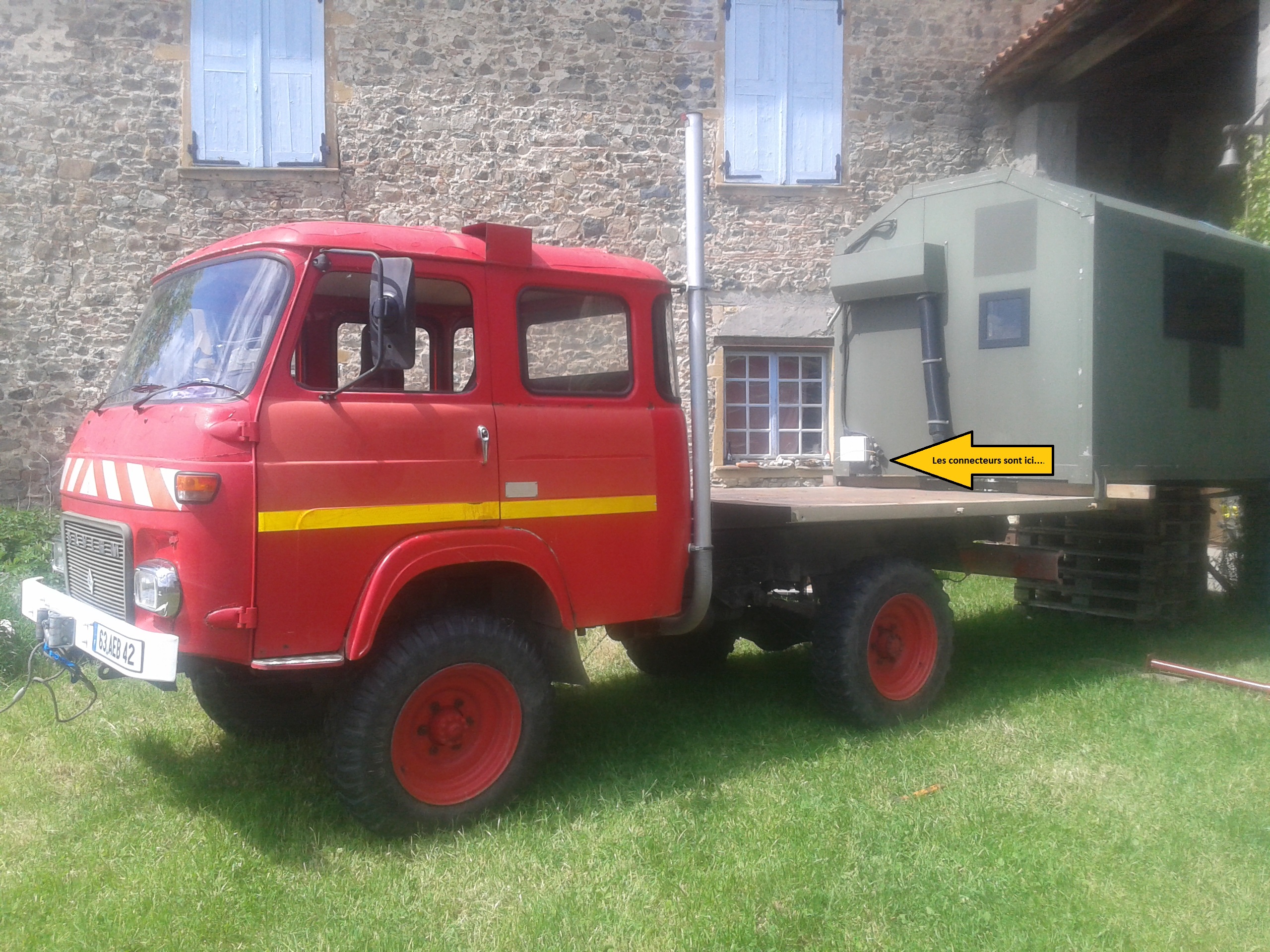

Mon attelage est fait d'un J5 Dangel provenant de l'armée auquel je greffe une cellule Henrymag.
L'ensemble est en cours de restauration / adaptation.
Le plus simple reste encore l'image :

La restauration avance, la réfection des joints est faite, l'ensemble des caches vis remplacés, l'humidité n'a plus sa place... :D
Côté extérieur, les priorités sont gérées.
Côté intérieur, les p'tits bobos dues aux infiltrations (principalement au niveau de la capucine, comme d'hab...) sont en cours de réparation :
- Renfort avec profilés alu,
- Renfort par Epoxy.
Mon quintal peut danser dessus, ça ne bouge pas :lol:

Ca lui va bien au camion, c'est équilibré !
Bon boulot.

Tu pourrais me faire si tu peux et que ca ne t'embête pas des photos des connecteur qui doivent être a l'arrière gauche de ta cabine pour brancher les caisses d'origines ? J'ai deux connecteurs ronds sur ma caisse et j'aimerais trouver les correspondants. (si tu vois des références/marquages....

Ils ressemblent à quoi tes connecteurs ?
Il doit y avoir une alim dédiée au Webasto et une au circuit lumière/prises ou circuit lum et circuit prise + Webasto, enfin je pense bien que l'élec voiture n'a rien à voir avec l'habitat, de toute façon c'est soit l'un soit l'autre.
Tu peux facilement vérifier à quoi ça correspond avec un testeur (en mode continuité) et un fil de fer pour rallonger.
Rien a voir avec l'élec mais il y a un truc qui me choque :shock:
Tu as monté ton échappement vertical directement sur la cabine, quand tu roules ça donne quoi ?
Ça vibre pas trop ?
Oliv' :wink:

Je cherche pas a savoir a quoi servent les connections en fait mais les modèles pour racheter/trouver les parties males des connecteurs qui sont sur la cabine pour avoir un branchement de la cellule identique a l'origine.
Oui j'ai l'échappement direct (avec des sillent-bloc bricolé maison) sur la cabine (il a un cheminement d'environ 4m avant) et il y a une partie souple, quasi aucune vibrations de plus qu'avant....

Ok, pour tes connecteurs, si tu peux faire une photo de plus près, je pourrais peut-être te renseigner.
