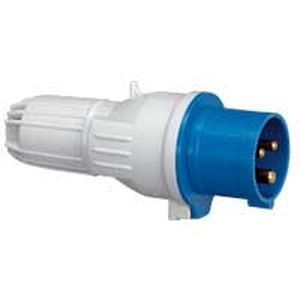

Oui, ca ressemble bien à ca !!!! Faudrait que je trouve marque/modèle pour en acheter/récupérer, peut être qu'avec tes photos (pas a un jour près) !

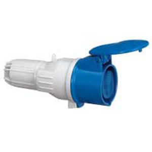

C'est juste pour l'exemple et faut faire attention car il y a des centaines de modèles, l'idéal serait de trouver une marque ou une ref sur la connectique.
Qui est-ce qui fabrique ces cellules ? Ça peut-être une piste aussi !
Si tu comptes les garder, c'est que tu comptes déposer de temps en temps la cellule non ?
Sinon tu peux rallonger en soudant et protection avec gaine thermo.
Voir changer l'ensemble M/F avec un autre type de connecteur genre p17.
Oliv' :wink:

C'est quoi des "P17" ?
Re: Gazus : J5 DGL + cellule henrymag
Message par j-loo »
Fabien 42 & 69 a écrit :C'est quoi des "P17" ?
