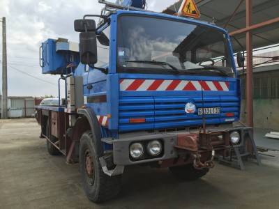

Bonjour je vous lis depuis un petit moment j aime les voyages et les véhicules a moteur donc j ai chopé le virus du site le camion 4x4.j ai acquis un Renault Thomas ex edf moteur mdir 060226w Boite s6 36 transfer gv 450 1 / 1. 82 pong Rockwell . Je vais avoir besoin d info sur le porteur et sur pas mal de chose je Pense . J ai une carte grise vsap travaux le camion est en nacelle je voudrais le mettre en plateau pour faire le contrôle technique et commencer à rouler pour voir si tout tourne Rond vous en Pense quoi cordialement

Re un peu plus d info sur le Thomas simple cabine empattement 3800mm plateau de la nacelle 5300mmx2500mm pneu xzl
395/85/20 treuil hydro petite et grande vitesse blocage pont avant blocage des deux ponts ( je suppose) a voir des photos à venir promis

Re: Nouveau
bienvenu Jean Pierre,
du coup c'est quoi ton modèle?
un serie M?
il est en bon etat?
tu as des photos? tu sais qu'on aime bien les photos...
a bientôt
Tony

Pour le model ?.. Les phares sont dans le pare choc la cabine fait presque 2500mm de large 3 place sièges pneumatique use côté chauffeur voila je met des photos demain promis ( si J’arrive ! a les mettre sur le forum)

Pour l état il est bien 80000 km 6000 h hydro Il sent pas la sueur comme dirait je c est plus qui aparament il y a des gros pont d'après mon bof mécano à la retraite la bt c est un gv 450 peu pas voir la marque je vais faire des recherches châssis carrosserie très Saint un peu de rouille sur le châssis au niveau des roues pas grave grattage et peinture Ira bien de toute façon je le met a poil donc peinture neuve sur l'ensemble a j'ai oublie l'année 94 a+
