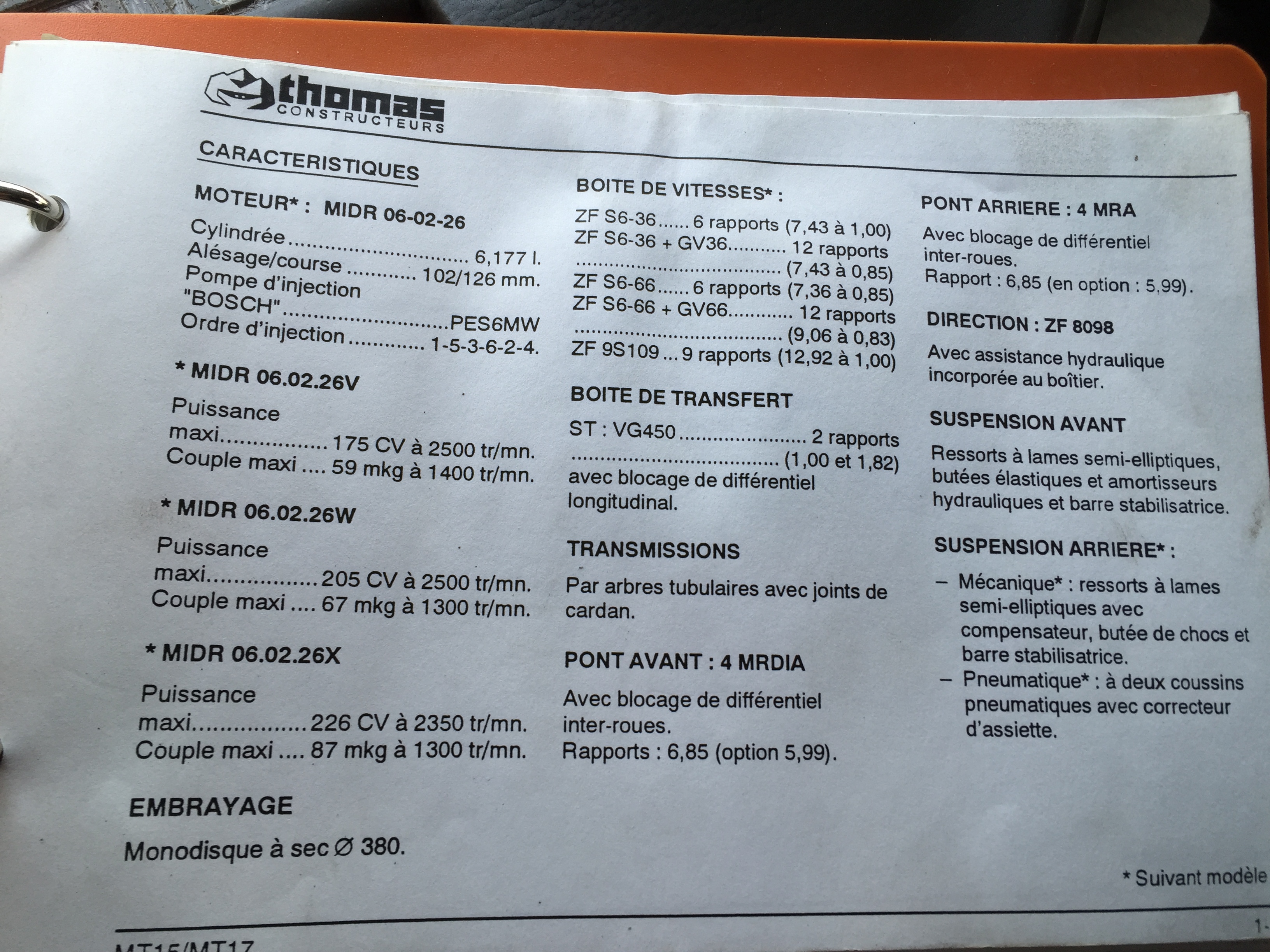

Bonjour je vous lis depuis un petit moment j aime les voyages et les véhicules a moteur donc j ai chopé le virus du site le camion 4x4.j ai acquis un Renault Thomas ex edf moteur mdir 060226w Boite s6 36 transfer gv 450 1 / 1. 82 pong Rockwell . Je vais avoir besoin d info sur le porteur et sur pas mal de chose je Pense . J ai une carte grise vsap travaux le camion est en nacelle je voudrais le mettre en plateau pour faire le contrôle technique et commencer à rouler pour voir si tout tourne Rond vous en Pense quoi cordialement

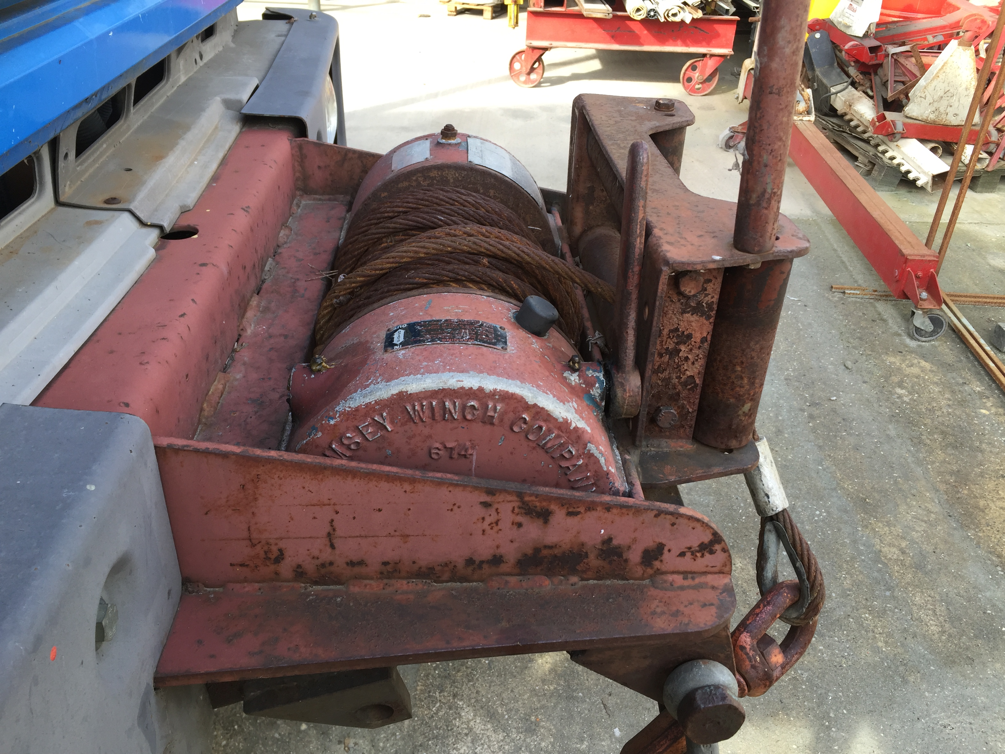

Re un peu plus d info sur le Thomas simple cabine empattement 3800mm plateau de la nacelle 5300mmx2500mm pneu xzl
395/85/20 treuil hydro petite et grande vitesse blocage pont avant blocage des deux ponts ( je suppose) a voir des photos à venir promis

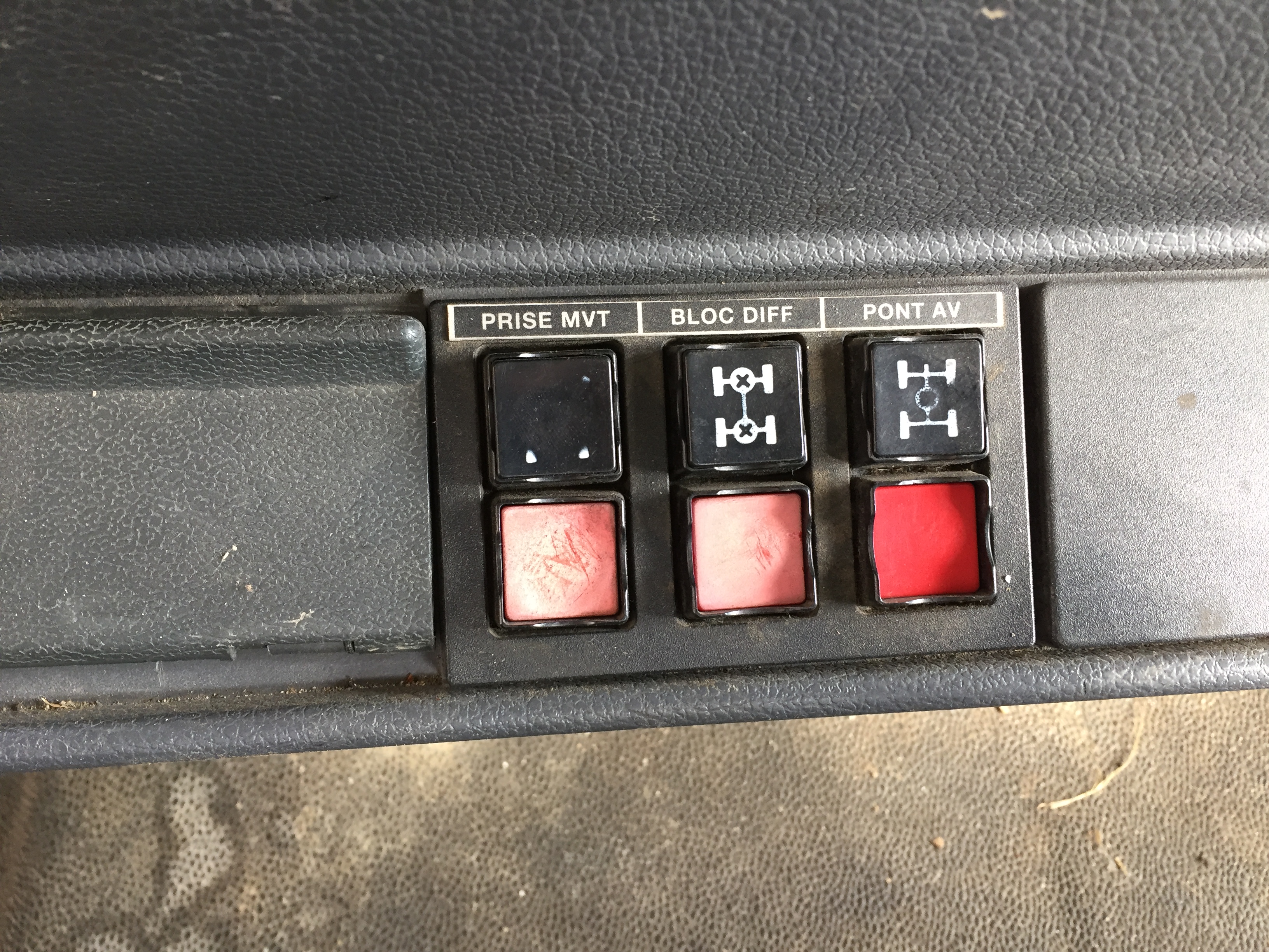

Re pour quoi un certified carrosage si je gardeles memes dimension du plateau nacelle .la carte grise et vsap travaux pas nacelle .pour le camion c est d après doc Thomas un mdir 60226 w = 205 ch a 2500 t .question la plage verte sur le compte tour est de 1000 a 1700 t. A 1700 t je suis a 88 kh. par calcul suivant M 1700 t B 1/1 BT 1/1.82 pont 6.85 pneu 1100mm diametre jai bon ou pas

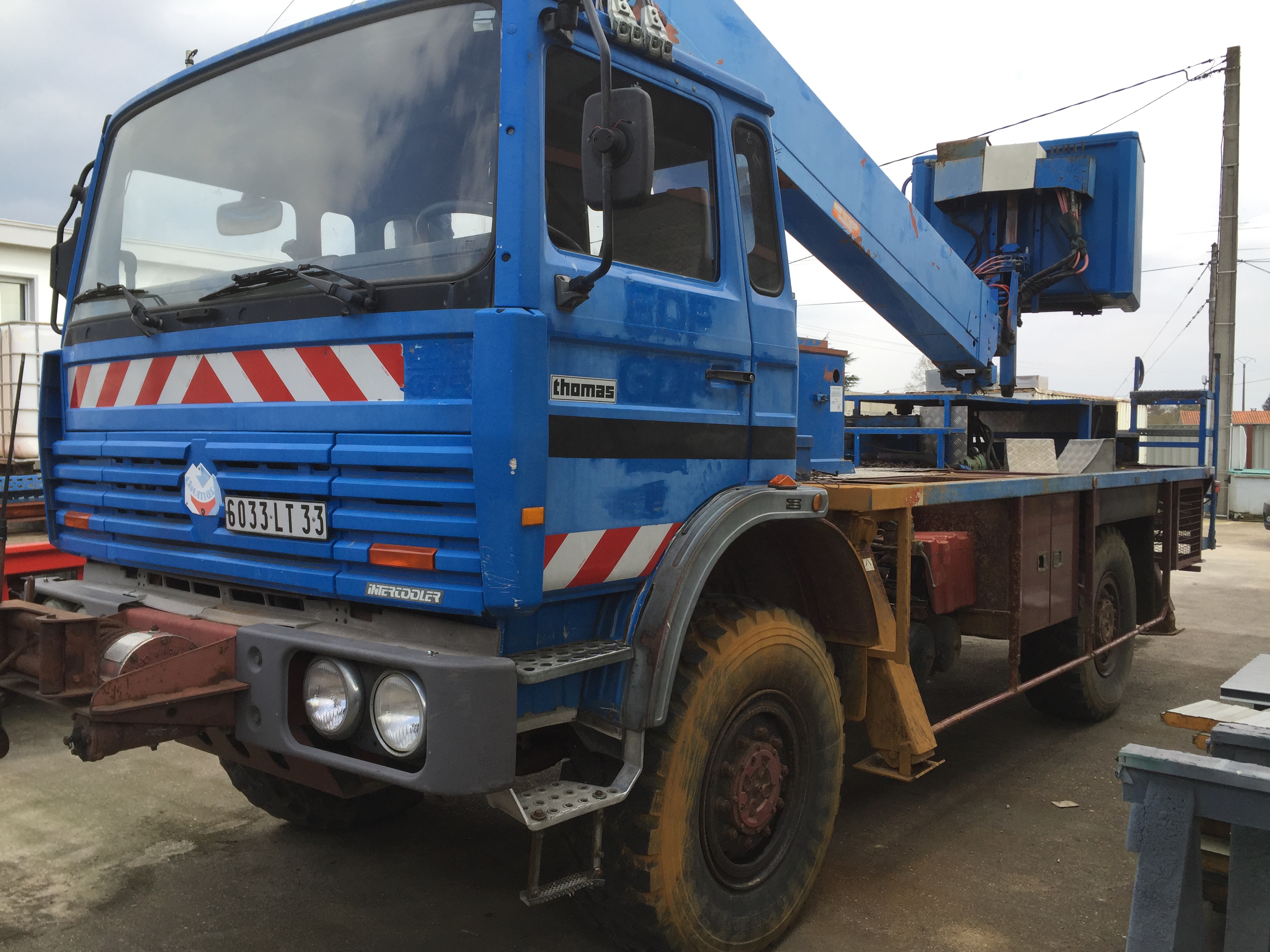

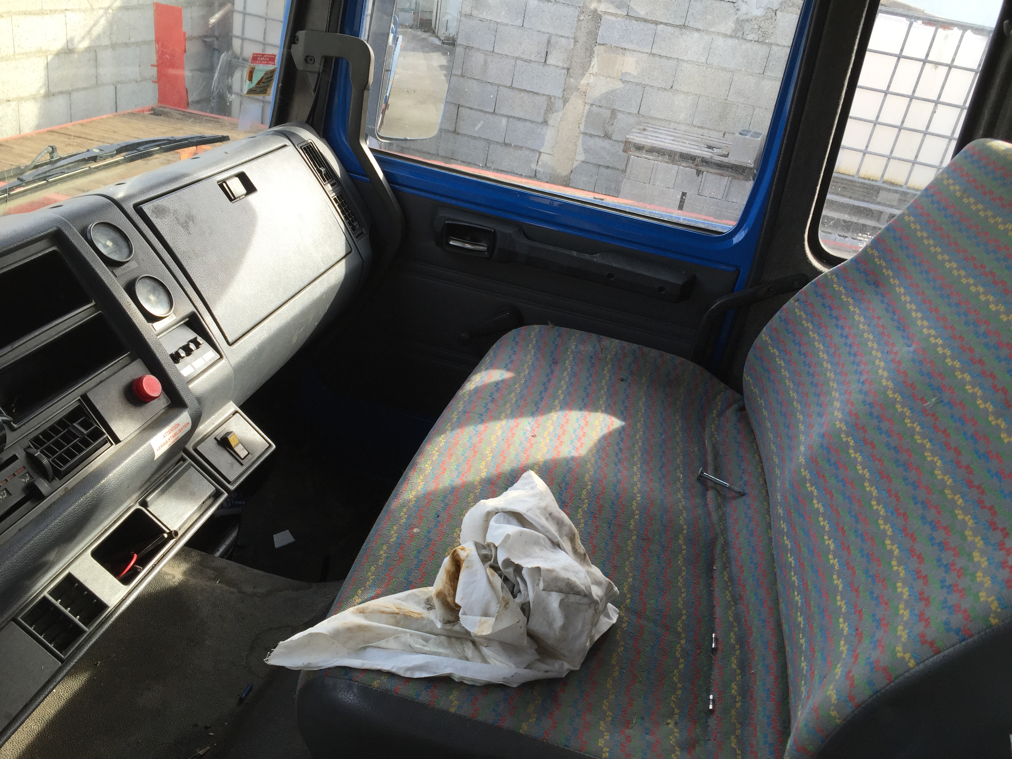

Pour le model ?.. Les phares sont dans le pare choc la cabine fait presque 2500mm de large 3 place sièges pneumatique use côté chauffeur voila je met des photos demain promis ( si J’arrive ! a les mettre sur le forum)

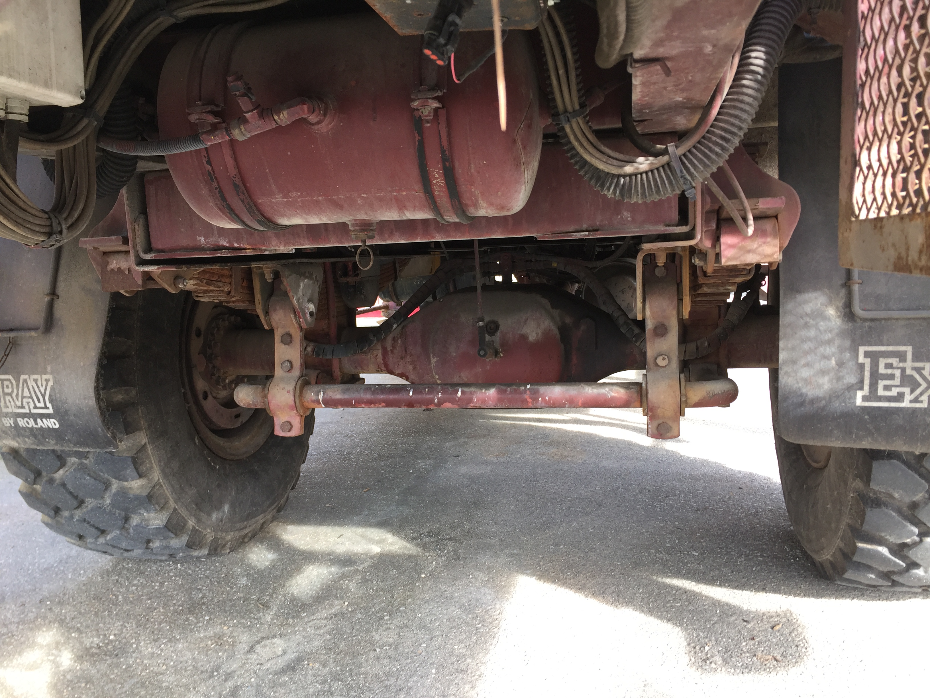

Pour l état il est bien 80000 km 6000 h hydro Il sent pas la sueur comme dirait je c est plus qui aparament il y a des gros pont d'après mon bof mécano à la retraite la bt c est un gv 450 peu pas voir la marque je vais faire des recherches châssis carrosserie très Saint un peu de rouille sur le châssis au niveau des roues pas grave grattage et peinture Ira bien de toute façon je le met a poil donc peinture neuve sur l'ensemble a j'ai oublie l'année 94 a+

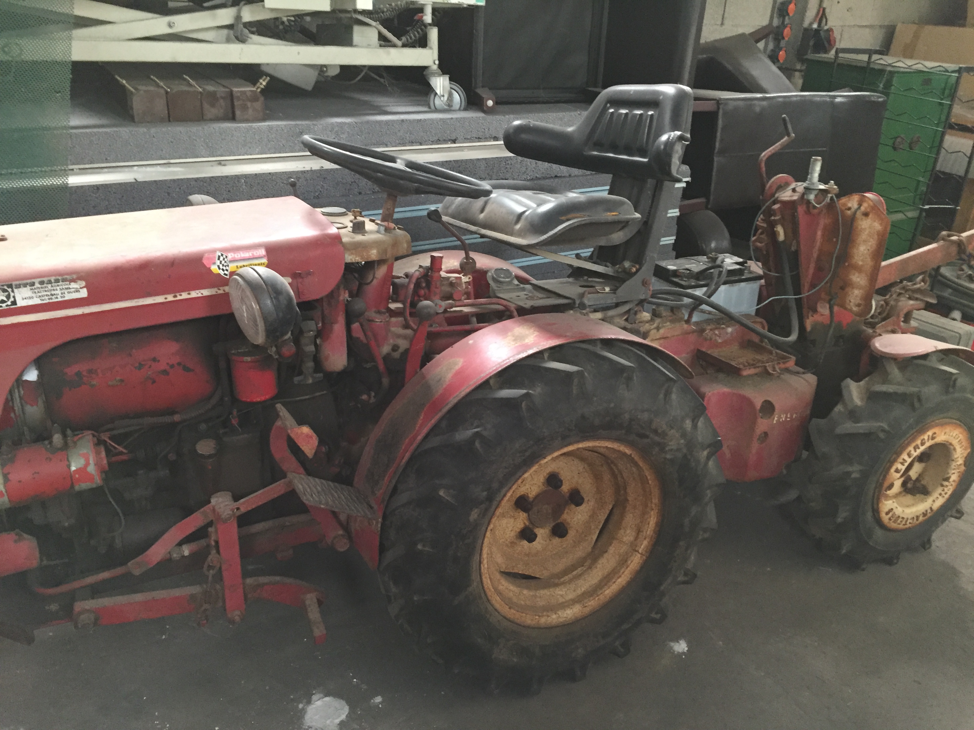

bon voila les photo du bateau l energic c est l’annexe au cas ou
oui pacha je pense que mes travaux vont durer pas mal de temps donc je voudrais que le camion ne reste pas a l arrêt 2 ou 3 ans d ou l’idée du plateau je vais voir avec mon drealman pour voir ce que je peu ou pas faire moi qui pensé que çà aller rouler tous seul ça commence bien drealman direct

Pour le tracteur le coup de foudre pour l engin et il est de fabrication francaise pour le camion oui Tdm en projet

Encore Moi, pour une question je sais, j'en pose beaucoup pour l ajout de réservoir de carburant au niveau drealman il en Pense quoi il faut des reservoirs avec certif ou des réservoirs d'occasion ça le fait je pourrais Lui demande Mais je voudrais pas l'inonder de questions tout de suite le pauvre
