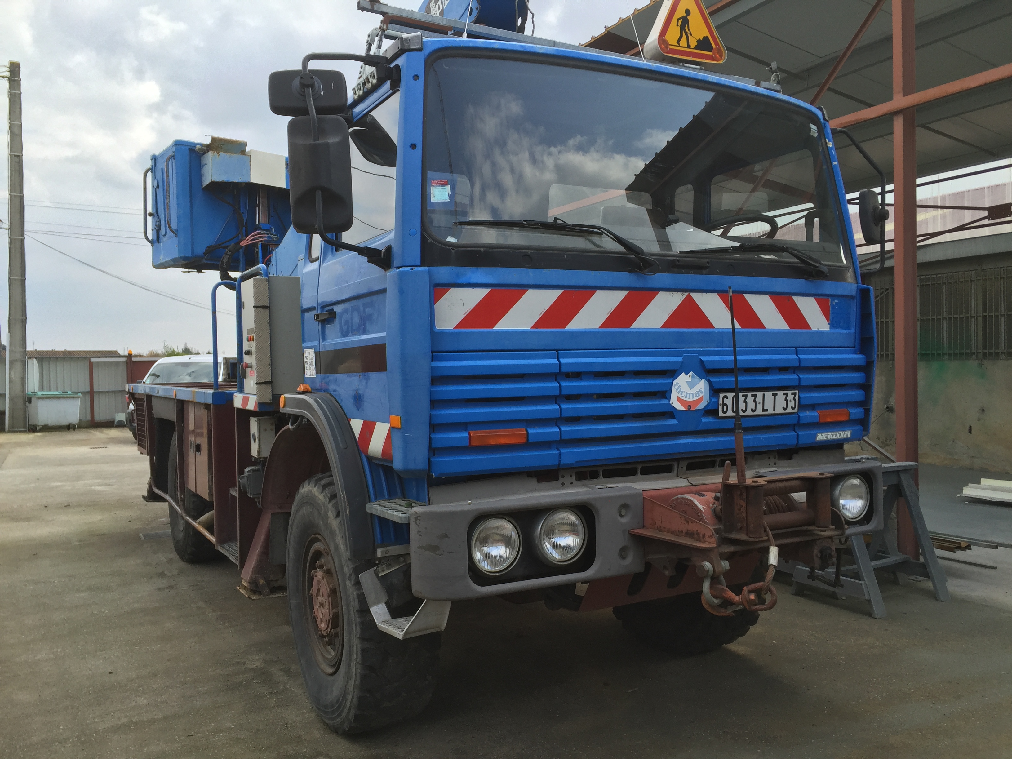

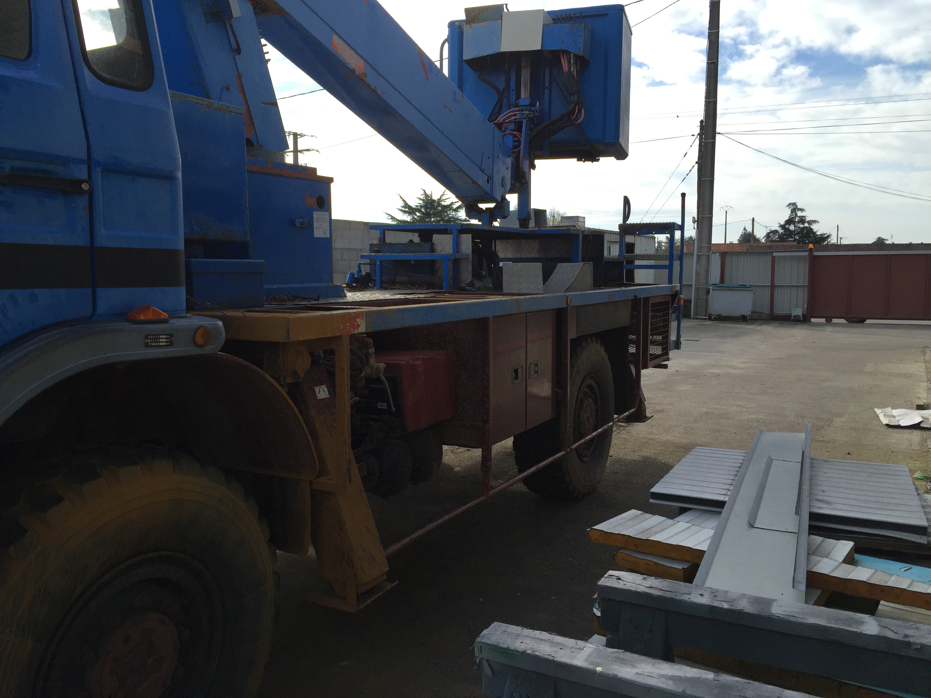

Re un peu plus d info sur le Thomas simple cabine empattement 3800mm plateau de la nacelle 5300mmx2500mm pneu xzl
395/85/20 treuil hydro petite et grande vitesse blocage pont avant blocage des deux ponts ( je suppose) a voir des photos à venir promis

Pour le model ?.. Les phares sont dans le pare choc la cabine fait presque 2500mm de large 3 place sièges pneumatique use côté chauffeur voila je met des photos demain promis ( si J’arrive ! a les mettre sur le forum)

Pour l état il est bien 80000 km 6000 h hydro Il sent pas la sueur comme dirait je c est plus qui aparament il y a des gros pont d'après mon bof mécano à la retraite la bt c est un gv 450 peu pas voir la marque je vais faire des recherches châssis carrosserie très Saint un peu de rouille sur le châssis au niveau des roues pas grave grattage et peinture Ira bien de toute façon je le met a poil donc peinture neuve sur l'ensemble a j'ai oublie l'année 94 a+
