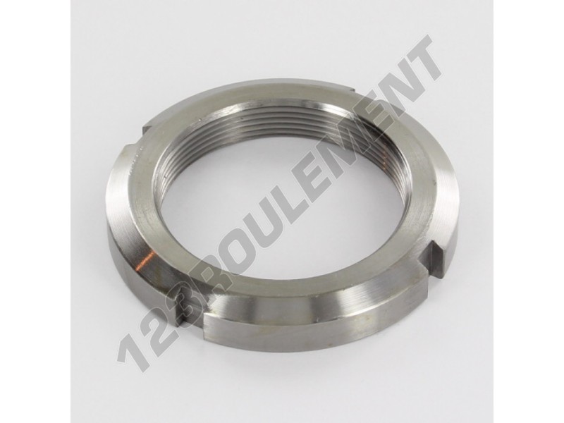

Je viens de changer disques, étriers, flexibles et plaquettes à l'avant (D&G).
Mais je n'ai pas réussi à trouver le même écrou de moyeu que les originaux, bien défoncés lors de démontages précédents.

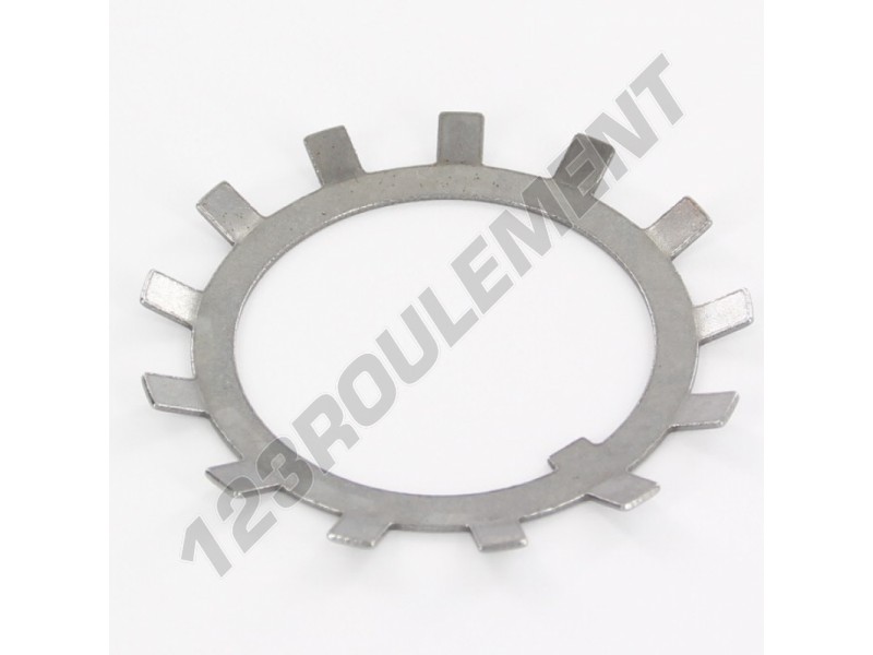

J'ai trouvé ça
sur 123roulement.com
et il manque 2mm de "bague à écraser" pour être sûr que ça ne se dévissera pas, et il vaut mieux en être sûr!
Je compte commander les rondelles correspondantes
à moins que l'on (je préfère un qui sait, que dix qui cherchent :wink: ) me conseille une meilleure solution.

Je pense que tu as trouvé la meilleure solution (Écrou et rondelle).

Il n'invente rien ... C'est serré à la main et bloqué avec la rondelle sur l'écrou.

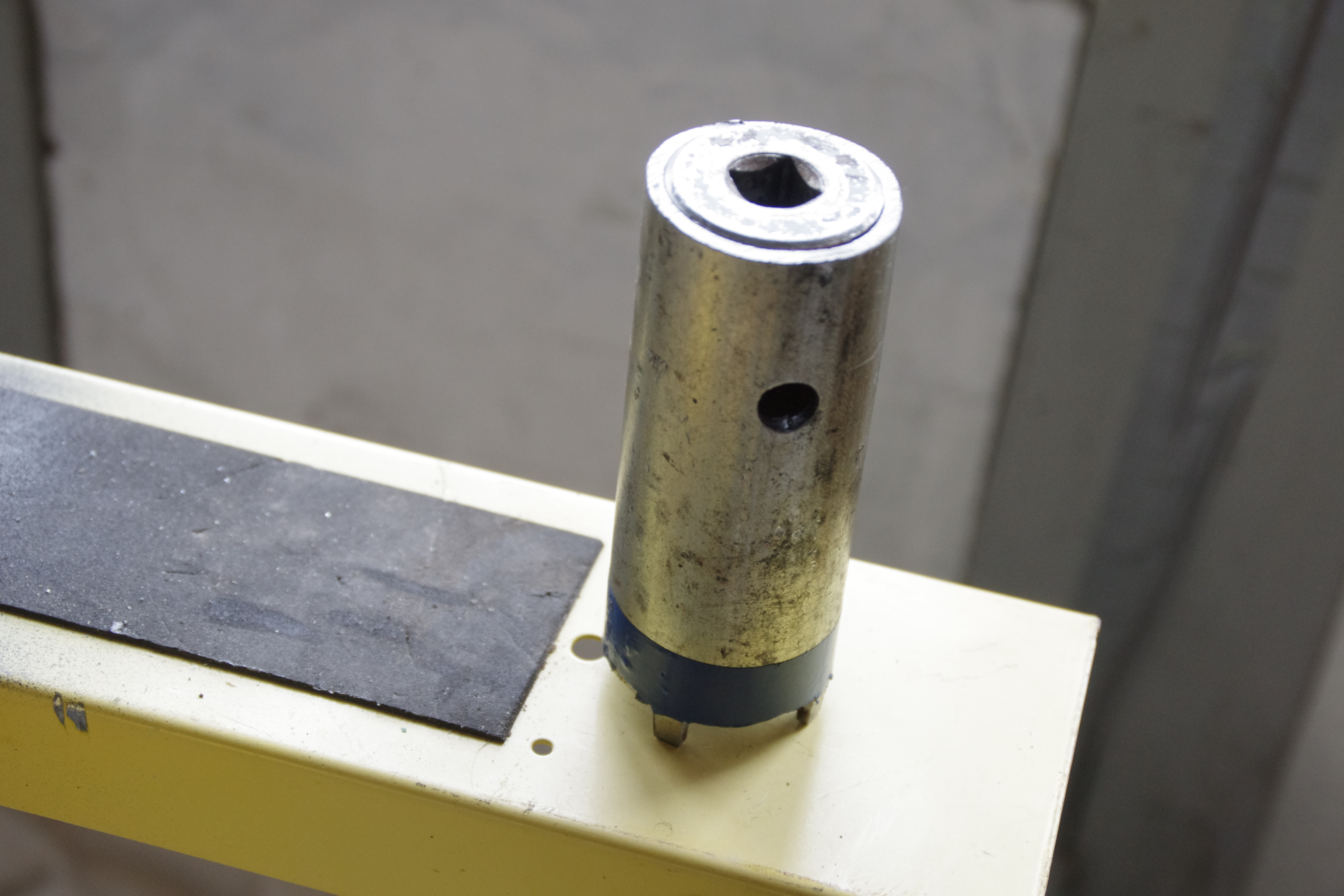

Pour la clef de l'écrou du moyeu, deux pattes soudées sur une (jesaispascommentças'appelle) de bouteille de gaz et ça le fait, la précontrainte est de moins de 10 DaN, diamètre 62mm il me semble. A y être oui faut changer les spis.

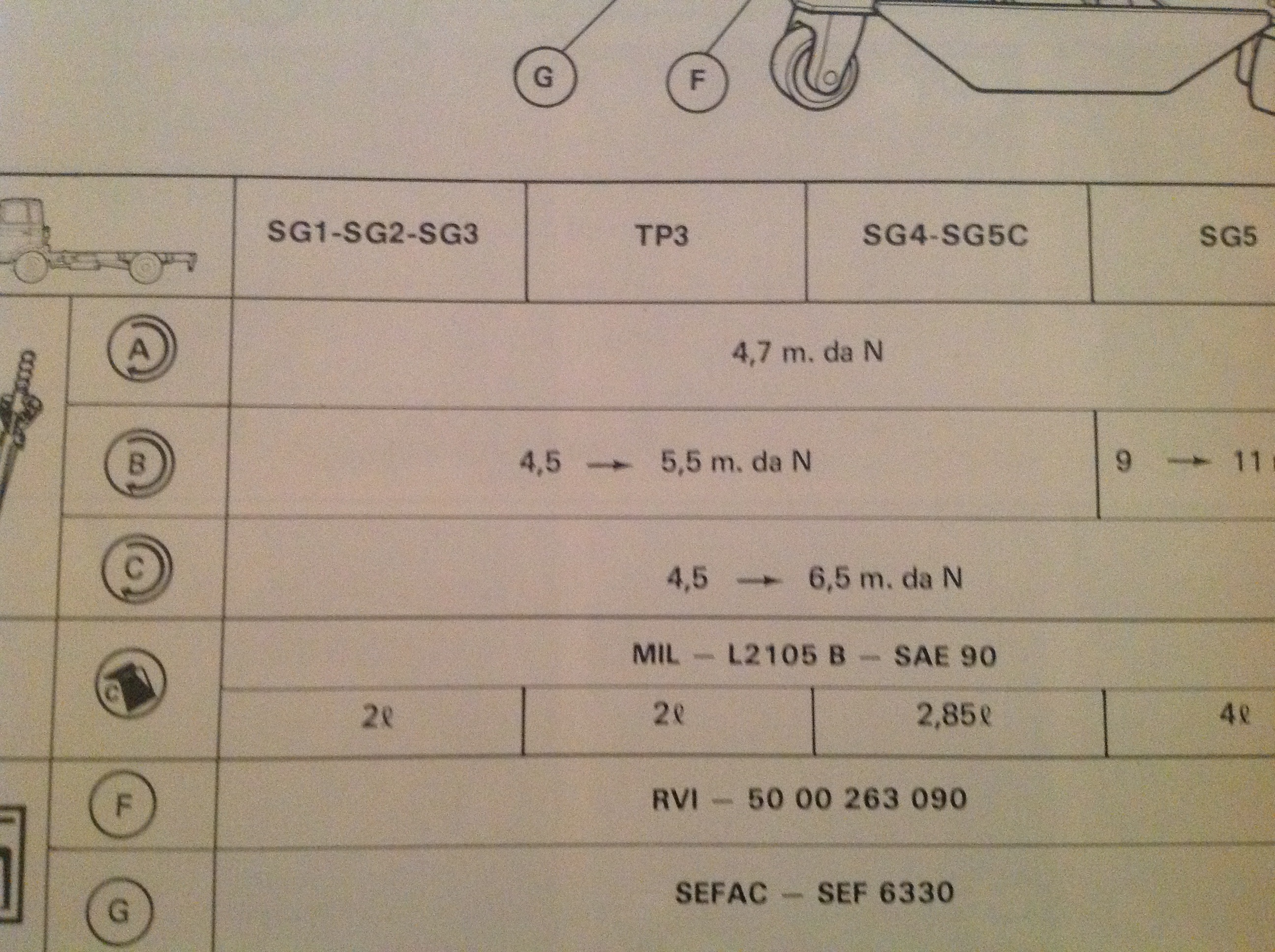

Tu as raison, je viens de regarder sur une doc TP3, c'est préconisé de serrer à 4,7 déca-newton, l'équivalent de 47 kilos sur un bras de force de 1m donc on peut le faire à la main sans soucis si on a un minimum de poigne.
On voit bien la rondelle ici, c'est la même que tu veux mettre, apparemment rien de nouveau entre le TP3 et le B.
Sur la grand-mère du B, le r2087, c'est une rondelle classique que tu replies en 2 points sur l'écrou.

il y a une erreur 4.7 daN fait environ 4.7 kg sur un manuel facom 1 kg fait 0.98 daN

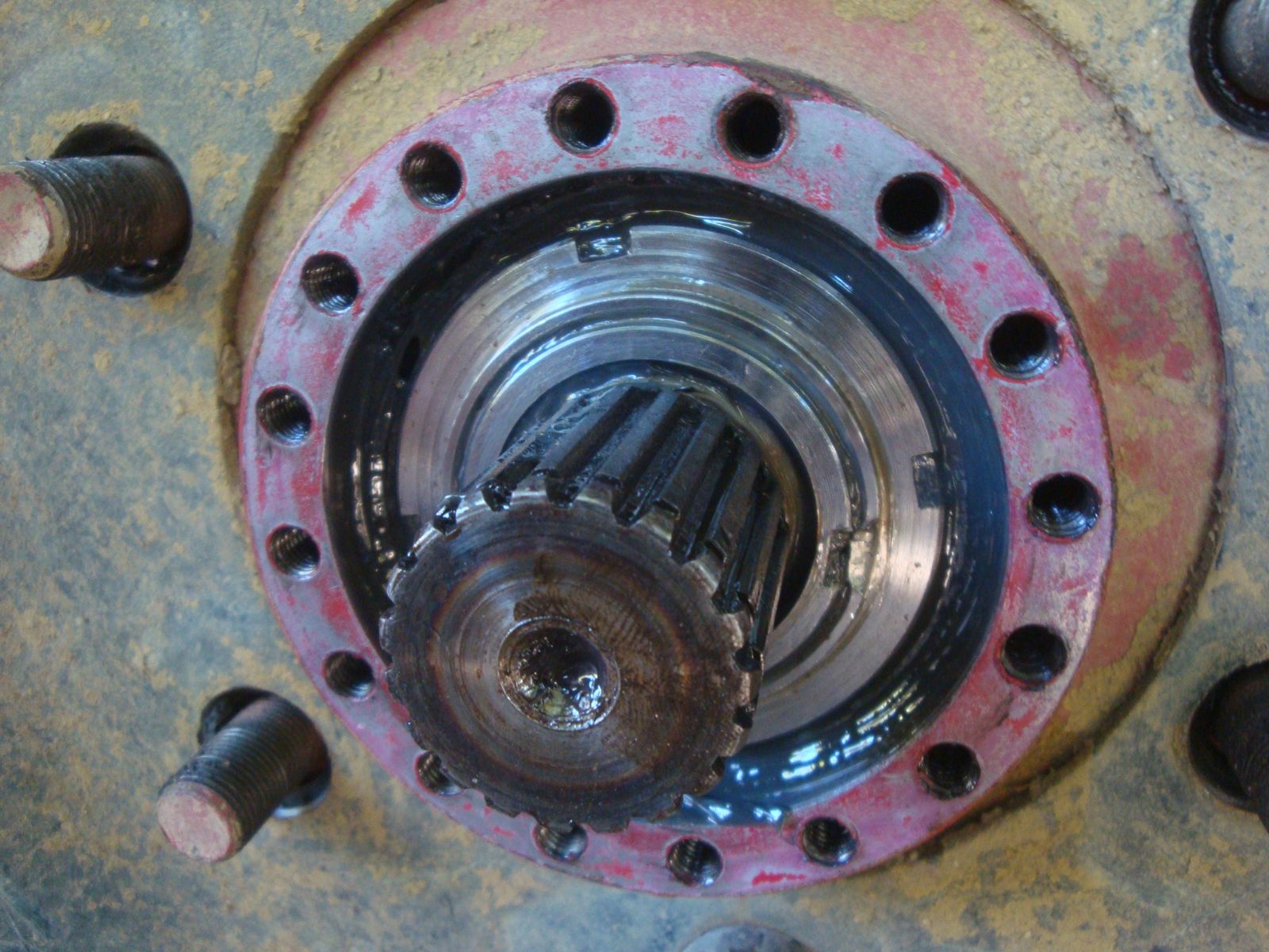

Messages : 5899
Re: écrou moyeu AV et rondelle b110 4x4
Salut!
Juste pour info sur mon B j'ai eu a démonter ces écrous déjà plusieurs fois, le problème de la "destruction" de l'écrou ne vient pas d'un serrage excessif mais de la présence de la fameuse collerette dont parle Gilles, quand on la matte pas de souci évidemment, mais quand il faut démonter on arrive jamais parfaitement à faire revenir à sa place la partie mattée de la collerette et il en reste toujours un peu qui bloque le filet de l'écrou.
D'où l'obligation de devoir "refaire" le filet de l'alu en amorçant le desserrage de l'écrou avec des petits coups de chasse-goupille dans les encoches.
Une fois le filet "refait " (= rotation de l'écrou d'un ou 2 cm) en théorie il se desserre à la main (en réalité t'es quand même content si t'as la clef qui va bien :mrgreen: ).

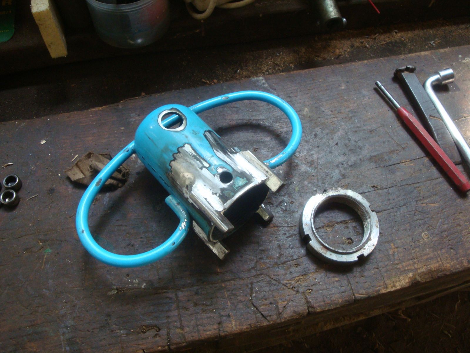

Comme le dit Olivier tu peux faire la fameuse clef spécifique à partir d'un bouchon de bouteille de gaz, ça va parfaitement.
Pour les écrous vendus à prix d'or par RVI, tu peux les faire faire chez un tourneur, c'est ce qu'on avait fait avec Bastien ça ne coûtait pas cher.
Il arrive que ça finisse comme ça... Normalement ils ne sont pas censés être réutilisables. En réalité en prenant le temps de bien démonter proprement on peut tout à fait les remonter, il suffit de déformer la collerette à un autre endroit au remontage.

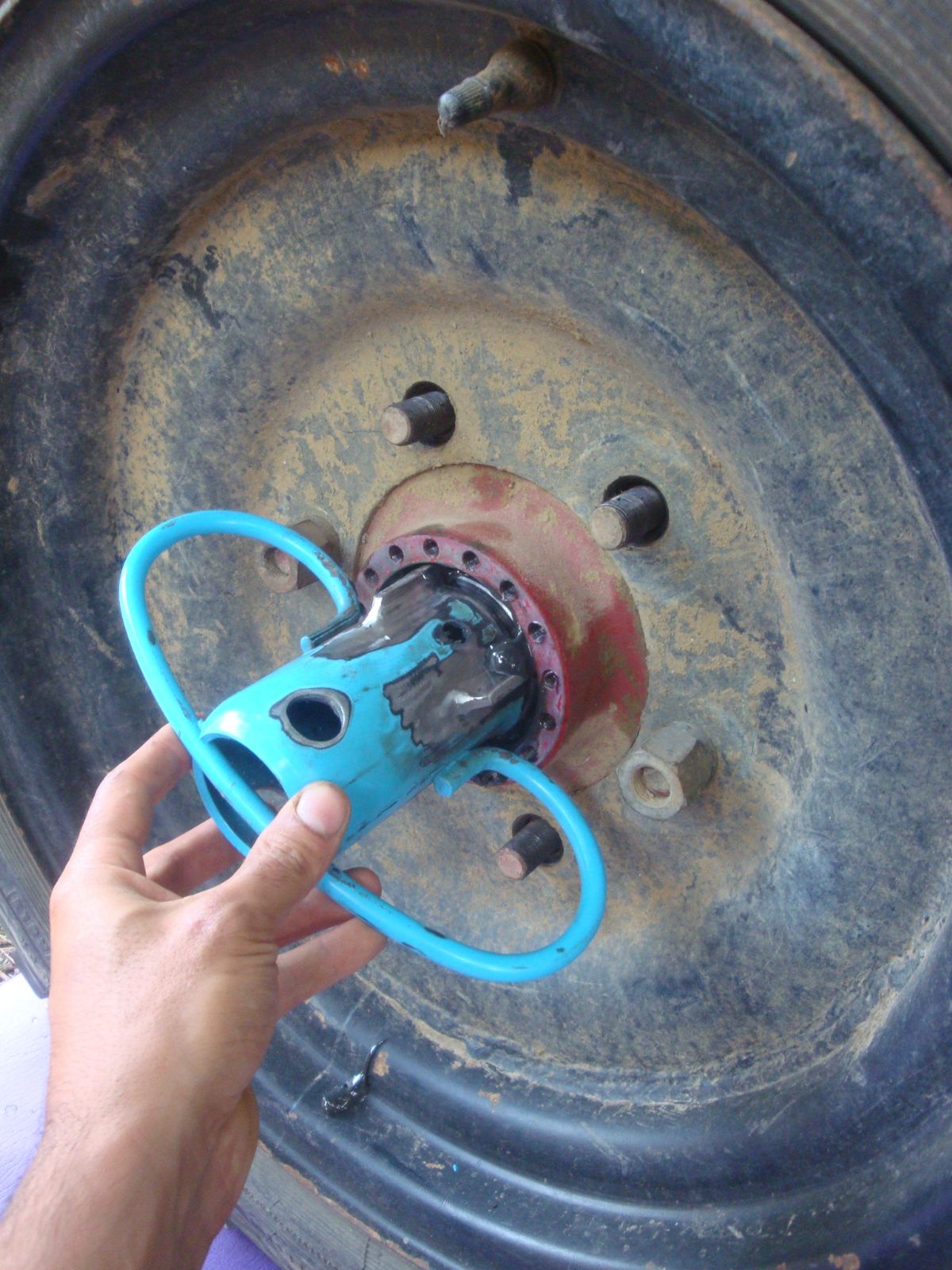

La clef faite maison, pratique pour y ajouter une barre si jamais il faut forcer un peu AU DEMONTAGE

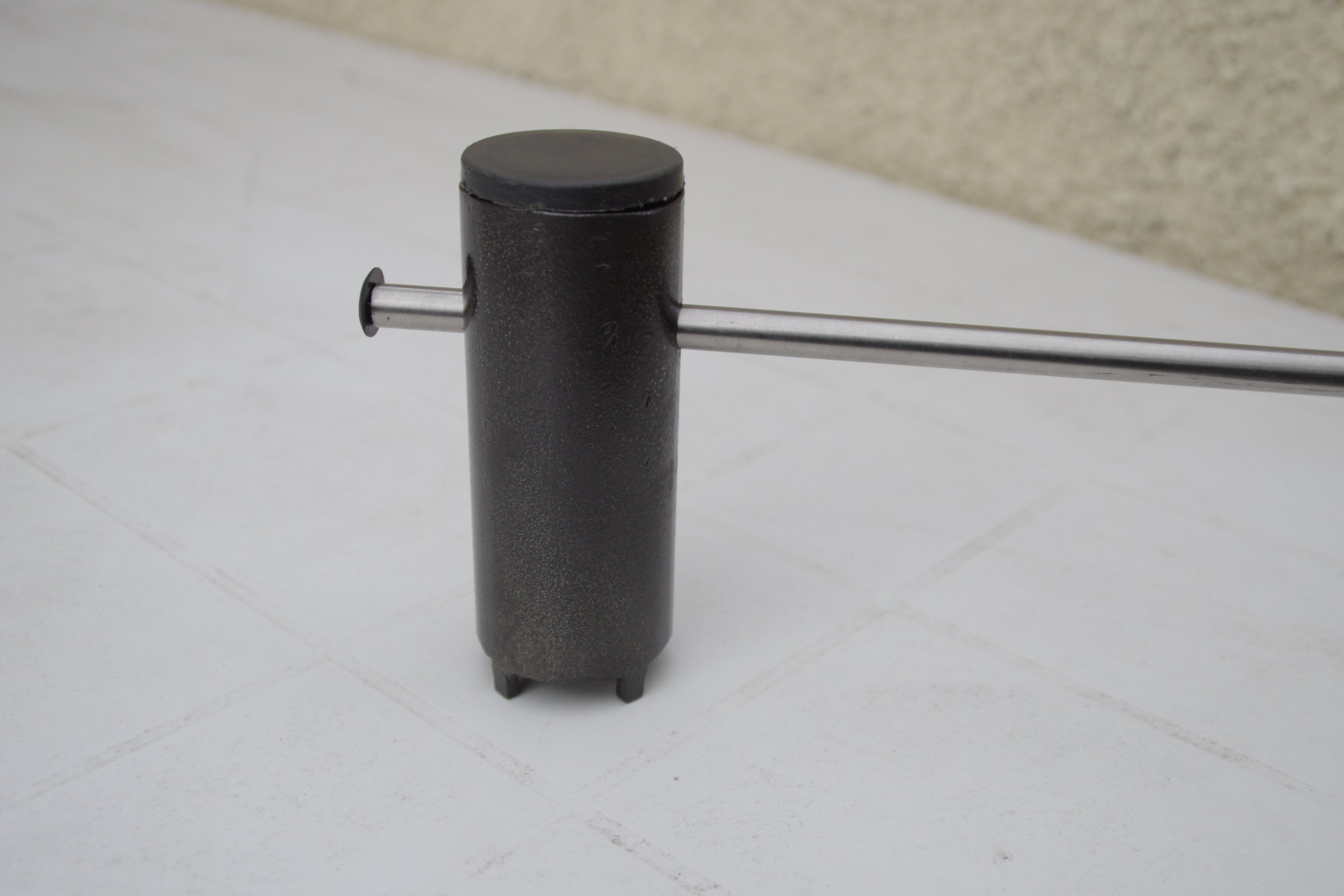

Bonjour , une autre clé faite dans l'après midi pour mon sprinter , il manque juste une soudure pour fixer la douille ( 1/2 pouce ) et le trou est fait pour passer un tournevis .
Le tube est du tube d'échafaudage .
2éme version , j'ai changé le carré 1/2 pouce pour une tige coulissante , un bouchon plastique pour appuyer et une peinture martelée [img]
[/img]
