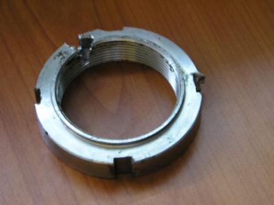

Je viens de changer disques, étriers, flexibles et plaquettes à l'avant (D&G).
Mais je n'ai pas réussi à trouver le même écrou de moyeu que les originaux, bien défoncés lors de démontages précédents.
J'ai trouvé ça
sur 123roulement.com
et il manque 2mm de "bague à écraser" pour être sûr que ça ne se dévissera pas, et il vaut mieux en être sûr!
Je compte commander les rondelles correspondantes
à moins que l'on (je préfère un qui sait, que dix qui cherchent :wink: ) me conseille une meilleure solution.

Un écrou de moyeu se serre et se desserres presque à la main, bizarre qu'il soit défoncé ...
A moins d'un manque d'huile et d'une surchauffe ...

ouai 'fin s'est le montage d'origine...le truc gilles, s'est que ton anciens écrous a été monter/démonter au burin comme tout les mecano qui n'ont pas de douille a créneaux...du coup il défonce l’écrou... :mrgreen:
au serrage il faut quand même un minimum contraindre les roulements avec l’écrou a créneaux....

Les écrous ont été abimés par quelqu'un qui ne possedait pas la clé ET qui s'est acharné, je les ai desserrés avec un chasse goupille, patiemment.
A chaque problème sa solution, je vais donc rester sur la meilleure (écrou et rondelle), merci AlainB.

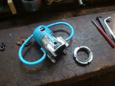

salut Gilles ta solution est la bonne , nous avons fait de même et un pote ma fabriquer la clé qui va bien pour le serrage

Juste pour info sur mon B j'ai eu a démonter ces écrous déjà plusieurs fois, le problème de la "destruction" de l'écrou ne vient pas d'un serrage excessif mais de la présence de la fameuse collerette dont parle Gilles, quand on la matte pas de souci évidemment, mais quand il faut démonter on arrive jamais parfaitement à faire revenir à sa place la partie mattée de la collerette et il en reste toujours un peu qui bloque le filet de l'écrou.
D'où l'obligation de devoir "refaire" le filet de l'alu en amorçant le desserrage de l'écrou avec des petits coups de chasse-goupille dans les encoches.
Une fois le filet "refait " (= rotation de l'écrou d'un ou 2 cm) en théorie il se desserre à la main (en réalité t'es quand même content si t'as la clef qui va bien :mrgreen: ).
Comme le dit Olivier tu peux faire la fameuse clef spécifique à partir d'un bouchon de bouteille de gaz, ça va parfaitement.

Il arrive que ça finisse comme ça... Normalement ils ne sont pas censés être réutilisables. En réalité en prenant le temps de bien démonter proprement on peut tout à fait les remonter, il suffit de déformer la collerette à un autre endroit au remontage.
La clef faite maison, pratique pour y ajouter une barre si jamais il faut forcer un peu AU DEMONTAGE

Bonjour , une autre clé faite dans l'après midi pour mon sprinter , il manque juste une soudure pour fixer la douille ( 1/2 pouce ) et le trou est fait pour passer un tournevis .
Le tube est du tube d'échafaudage .
2éme version , j'ai changé le carré 1/2 pouce pour une tige coulissante , un bouchon plastique pour appuyer et une peinture martelée [img]
[/img]
