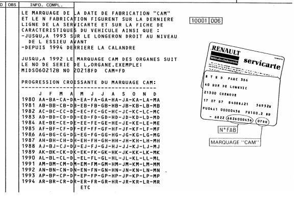

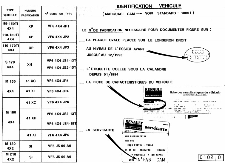

PS: exemple du mien qui est un M180 du 02/1997 modele 4x4JP6

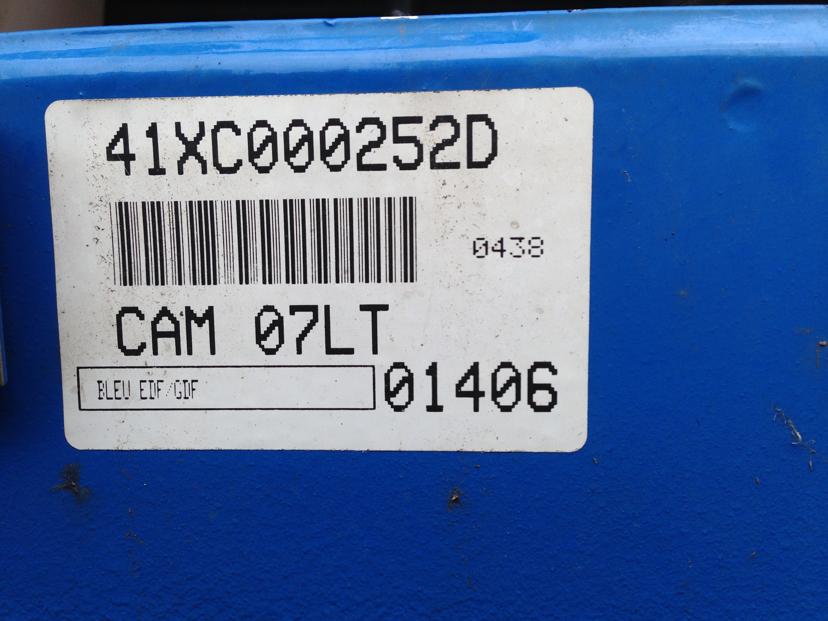

on retrouve les éléments sur le devant de face avant de la cabine derrière la grille noire du cache radiateur.

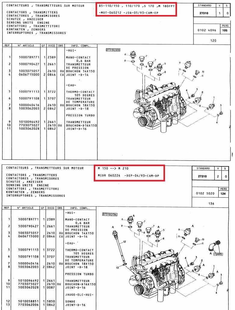

pour les motorisations :

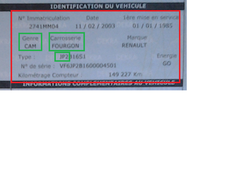

Bon bha voici le CT de la bête. C'est grave docteur?

déjà c'est un CAM FOURGON et non VASP !
Ce n'est pas un numéro de série d'un 4x4 !!!
le num de serie devrait être sous la forme indiqué sur le BR ==>
Ou c'est un 4x2 modifié ?
Par contre quel est l'empattement ? 2.8 M ou 3.4 ?

Il a un empattement de 3.40. Pour ce qui est de la serie, puisque c'est un JP2, bha ca colle avec ton tableau pourtant Xavier! C'est un 110.150 4x4 non?

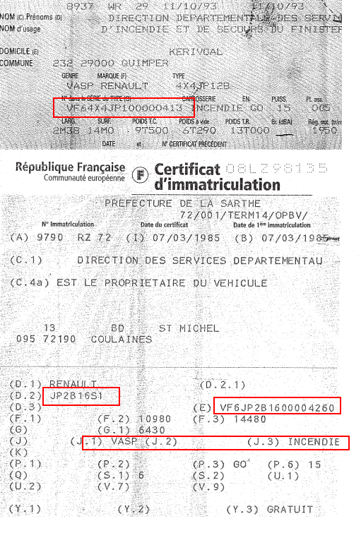

Bon, j'ai trouvé un BR qui se rapproche :D :D :D mais il n'y figure pas la serie S
C'est un JP2B16... première génération, comme Bucéphale :mrgreen: moteur Saviem.
TP__Barr__rouge.pdf
(2.81 Mio) Téléchargé 554 fois
Si tu observes bien, il y a la mention 4X4 dans le num de série et le modèle.
Sur celui là... il n'y a rien comme indication qu'il est 4X4 avec le num de série.
tu aurais des tofs de l'engin.
Après il faut contrôler les num de série de la CG et celui gravé sur le châssis pour être sûr.

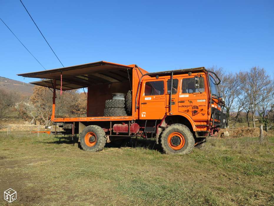

Sinon vous voici la photo de celui qui me fait envie. Oui je sais que le CT a 10 ans mais ils ont perdu le dernier. Ils n'ont vraiiiiiiment pas l'air filou, mais c'est ptet les pires hein! :oops:

Sur le tout premier, le num de série du CT et de la CG ne correspondent pas non plus :shock: :shock: :shock: :shock:
Ton lien webenchères arrive sur la page d'accueil... Yoda Yoda Yoda
En cherchant j'ai trouvé un qui est en vente qui est un 4X4JP1, la CG dont j'ai fait la copie écran plus haut dans le post.
Celui que tu nous montres en image est un 110.150 de mémoire. il revient régulièrement sur LBC.... le dernier tarif 15K€ ou 13K€ de mémoire.

Oui c'est ça 13000 boule. Je l'ai negocié a 11000 là. 11500 ils sont ok.
