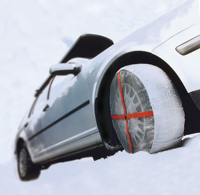

ou des chaussettes comme ils font maintenant pour "remplacer" les chaines sur la neigeOB1KnoB a écrit : pensez vous que l'on puisse (si l'on a de gros crampons) rouler dans le sable en "emballant" les roues dans des sortes de housses de ce genre:

Par contre je ne vois pas de quoi tu parles avec les "chaussettes", t'as pas une photo qui traine dans un coin?

Ah ben voilà, faut croire que mon idée n'est pas bête si des constructeurs y ont pensé ^^
Merci Pascal
Merci Pascal

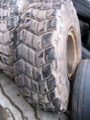

voilà je relève quelques idées intéressantes (l'ensemble l'était mais juste pour illustrer ce theme précis du choix du pneu:marcodef a écrit : La "mode" depuis plusieurs Dakar est de rouler avec des pneus cramponnés. Perso je n'utilise (ai ) que ça depuis 10 ans (lybie, mauritanie, algérie, tunisie, maroc pour les principaux bacs à sable)....
...En règle générale les pneus Mud ont des flancs moins renforcés que les mixtes (encore plus vrai pour les pneus route qui ont des flancs très rigides pour une tenue de route optimale) ce qui fait qu'ils sont souvent plus sensibles à la déformation dûe aux basses pressions, ce qui est un avantage certain pour gagner de l'adhérence en augmentant la surface de l'empreinte au sol donc la portance....
... la longueur, qui engendre "l'effet chenille" augmentée par la vitesse de rotation, est l'effet "magique".
Donc, vous arez compris que plus le flanc est haut et plus le diamètre du pneu est important et plus l'effet chenille est flagrant....
... (un 365/80/20 Mud à 1.5kg est un vrai zodiac) ....
... Je me suis déjà sorti de gros tankage rien qu'en descendant la pression (jusqu'à 600gr en étant trèèèès délicat sur l'accélération et les appuis)
... A noter que tout le monde peut ne pas être d'accord avec mon expérience

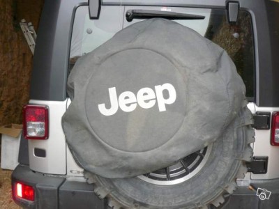

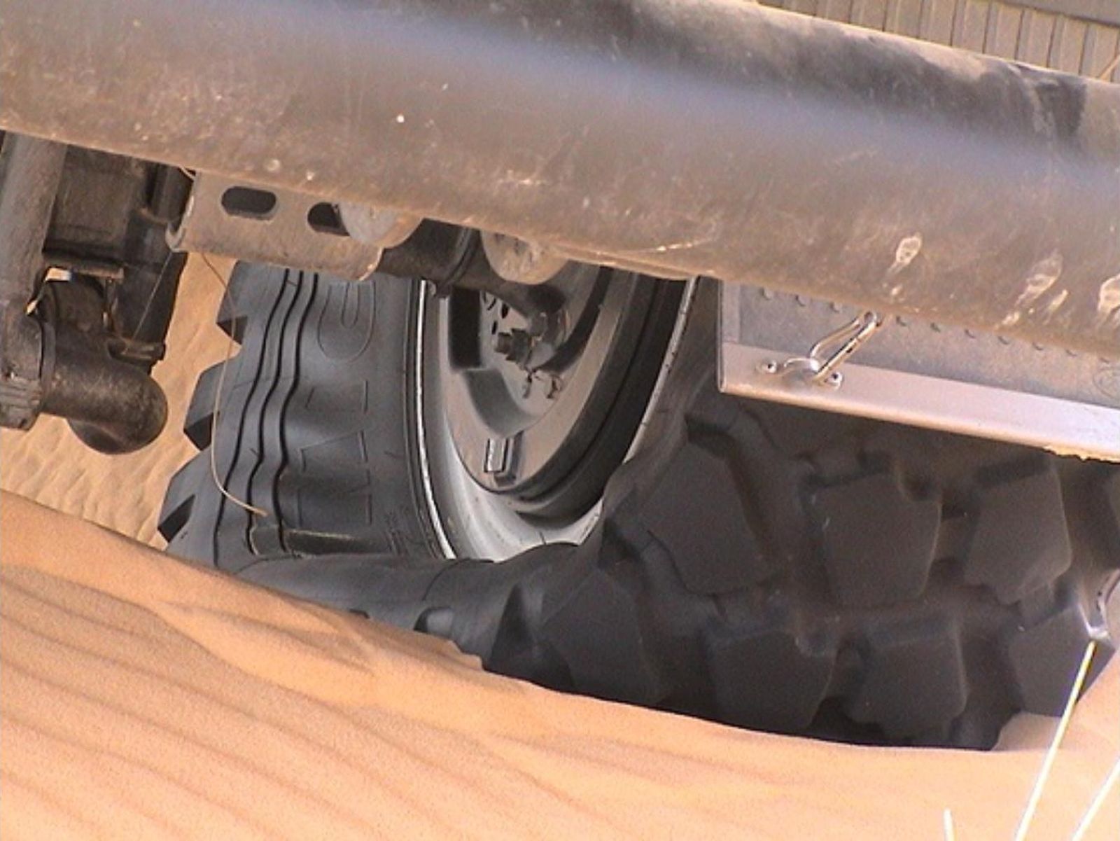

j'ajoute une petite image pour donner des frisson a Dimitri...pardon : OB1
et puis une autre encore tirée d'un autre post et de la video dont le liens est : http://www.dailymotion.com/tag/4x4/vide ... -02_travel

donc nous étions pour cette video en 900R16 XZL gonflés à 1,2 bar et perso je trouve que les flancs sont peu déformés je suis certain que nous aurions pu descendre plus bas et je pense que les profils XY pour les avoir montés puis démontés pour remettre les XZL sont encore bien plus rigides.
or comme le dit Marco il faut que le pneu se déforme pour avoir l'éffet chenille. l'hipothèse de monter des jantes en 15,5 m'a titillée un moment pour pouvoir trouver des pneus plus récents et moins cher (accessoirement tubeless bien que je ne soit pas convaincu que celà soit un avantage) mais il semble que dans cette dimention "batarde" on quitte le monde du 4x4 et on est pas tout à fait dans celui du camion ce qui fait qu'il y a un vide pneu tout terrain dans cette dimension et qu'on est contraint d'utilisé du pneu plus route et donc avec des flancs plus rigides, se déformant moins...
en revanche il y a des chances que ces dimensions : tant 17,5 que 900R16 (compte tenu de la charge prévue) soient moins sensibles aux agressions des flancs qui sont beaucoup plus vulnérables que la bande de roulement et là si ça ne compte pas beaucoup dans le sable il faut quand même se taper de la piste pour y arriver et en repartir...en générale (plus à Merzouga) à méditer et n'hésitez pas à ajouter commentaires et contre exemples comme d'hab
Pascal

Tu parles des tubeless... Sujet sensible
Perso je les ai adoptés depuis longtemps. Constatations: on descend aussi bas en pression et c'est très facile à réparer (petit coup de mèche et zou). Sur les basses pressions, au moins on arrache pas la valve. Il est vrai qu'alors du sable peut s'insérer entre le talon et la jante, provoquant des fuites lentes. Avec chambres, même pb de pénétration de sable mais pas de fuite! Juste plus tard, la crevaison de la chambre par abrasion...si possible sur l'autoroute en rentrant à la niche!
A mon humble avis, sur la vidéo du cam (l'unicat) les roues sont équipées de trucs à l'intérieur, permettant de rouler à plat...plus des jantes avec des grips. Rouler comme ça en ligne droite, ok, mais prendre des appuis avec un poids pareil
A ce sujet et pour les pneus à chambres, on peut faire comme en moto et mettre 2 ou 3 vis parker qui viennent "bloquer" le pneu et l'empécher de tourner sur la jante.
Les pneus en 255/85/16 sont proches des 900/16 et moins "utilitaires"...
- hippo
- Messages : 20670
Re: ne pas creuser dans le sable avec de gros crampons?
drastique mais pas con...enfin on en était pas là du dégonflage mais effectivement le coup du pneu qui tourne par rapport à la jante est connu des agriculteur (pneus à forte traction , fort couple et basses pressions)marcodef a écrit : A ce sujet et pour les pneus à chambres, on peut faire comme en moto et mettre 2 ou 3 vis parker qui viennent "bloquer" le pneu et l'empécher de tourner sur la jante.
ma question est plus relative à la raideur de flancs de pneus peut être moins "techniques et plus route" qui ne conviendraient pas forcément à un usage de ce type.
mais je vois que le sujet t'es cher Marco, comme à nomade qui est un amoureux du sable et biens d'autres sans doute.
Pascal
marcodef
