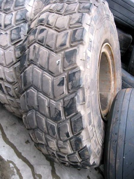

michelin XS "sable"
michelin XS "sable"

j'ajoute une petite image pour donner des frissons a Dimitri...pardon : OB1
et puis une autre encore tirée d'un autre post et de la vidéo dont le lien est : http://www.dailymotion.com/tag/4x4/vide ... -02_travel
