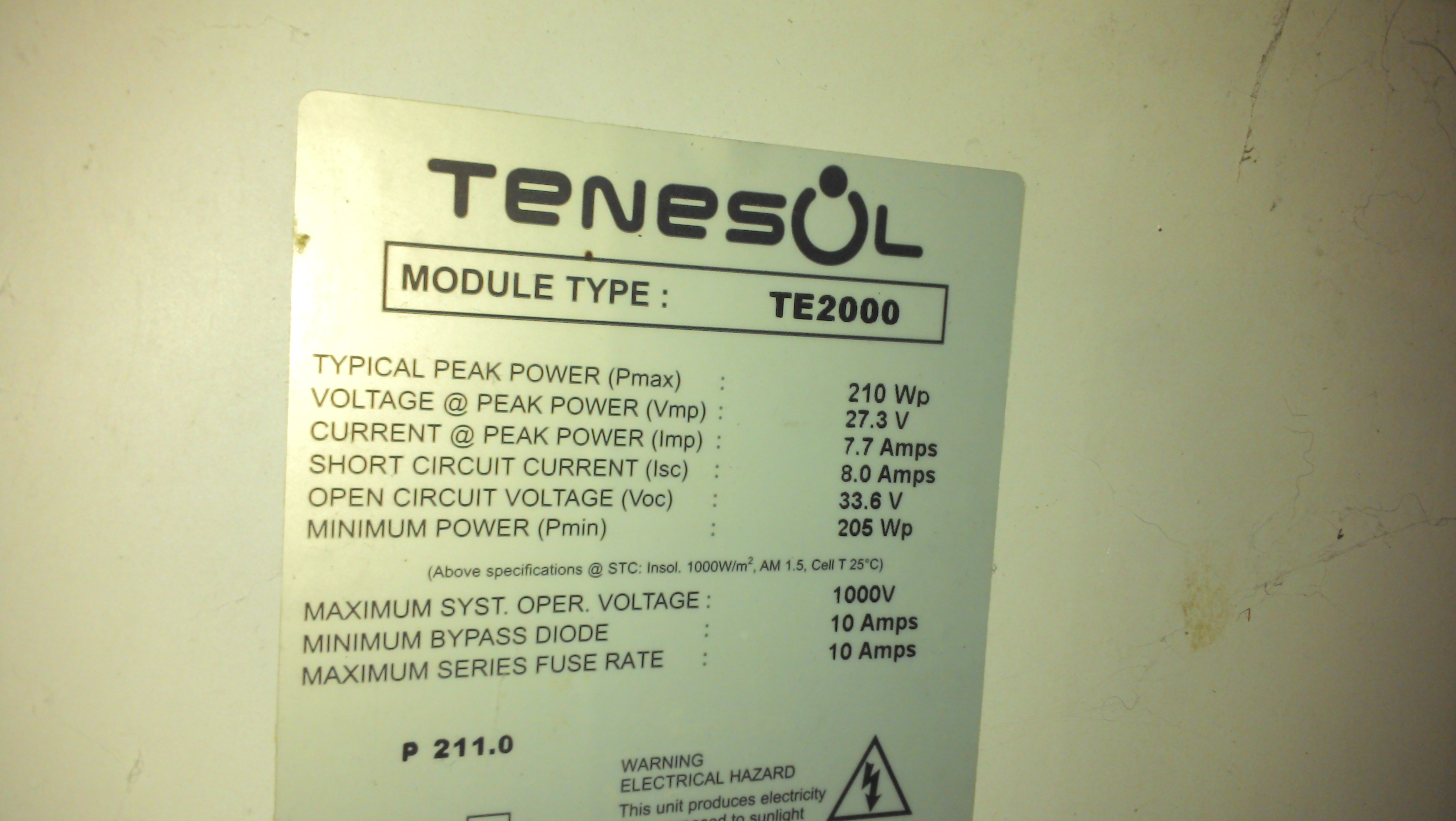

Salut tout le monde !
J'ai beau regarder tous les sujets sur les panneaux solaire, les convertisseurs, les coupleurs séparateur et tout, je suis perdu !!!! A L'AIDE !!! j'ai besoin d'un maitre yoda de l'électricité Yoda :lol:
Je pense m'orienter chez Victron pour le matos . Mais j'arrive pas a choisir le matos qu'il me faut pour réguler mes 2 panneaux solaire
pour qu'ils charge mes deux batteries
C'est la jungle quand ont est pas électricien :cry:

si tu prends un régulateur MPPT il faut regarder les Vmp (27.3V) et Imp (7.7A)
Que ton installation soit en 12V ou 24V, en mettant tes panneaux en série, ça devrait le faire, car 27.3 x 2 = 45,6V, c'est supérieur à 24V et supérieur à 12V.
En série, les tension s'ajoutent 45,6V et le courant dans la boucle est le même, soit 7,7A.
(en parallèle, c'est l'inverse, les tensions sont les mêmes 27.3V et les courant s'ajoutent, soit 15.4A)
Donc, le modèle Victron MPPT 75/15 (environ 80€) suffit pour ton install. (75 = V et 15 = A)
