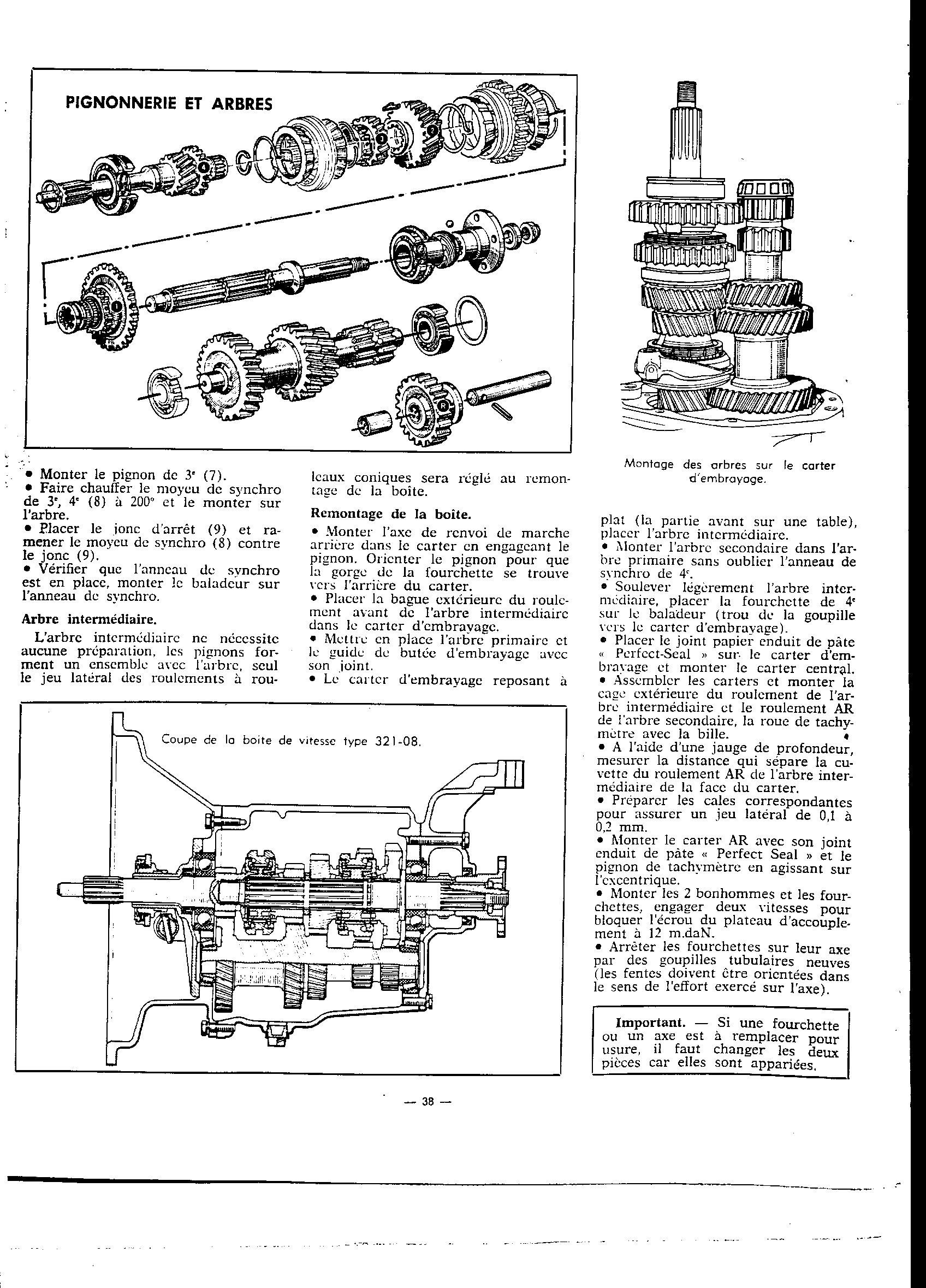

Voici qqs info sur les différentes boites de vitesse :
- ZF5
- ZF5 surmultipliée (source zf.com )
- 321-08 :
ainsi qu'un document indiquant les vitesses théoriques avec la boite ZF5 ou la 321 d'origine et les differents rapport de pont 7x44, 8x43 etc ..
