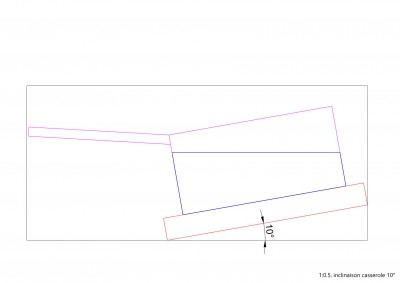

10° c'est énorme!!
avec 5° tu n'es déjà plus confort, tu glisses dans ton lit et pour faire la cuisine ça commence a être drôle! :lol:
voici un petit plan pour que tu imagines un peu le problème de la casserole

je confirme 5° c'est déjà beaucoup pour le confort.

10° ca fait 18cm/m ou 1.08 m de dénivelée sur les 6m de ton camion. ENORME, même 5° c'est déjà énorme. :wink:

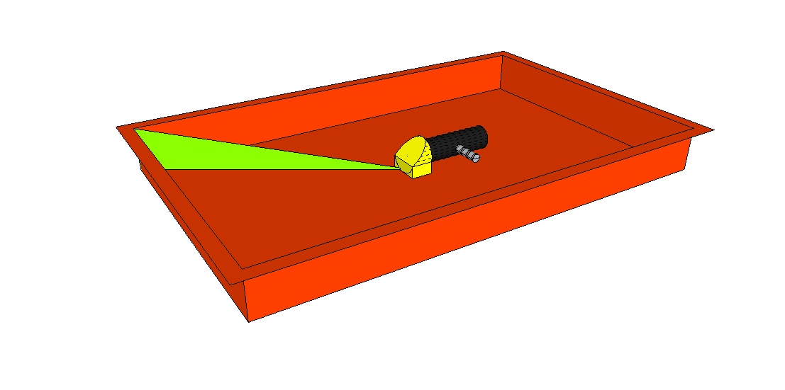

Ci-dessous le projet de bac avec pompe vide cave
En orange le bac de 110x70x10<br />En jaune la pompe ( la whale IC me plait bien car pas de contacteur méca)<br />En vert l'angle maxi de 9,3°

Merci pour les détails,
Suivant les spécifications technique de la pompe Whale, il va rester (au mieux !) 6 mm d'eau au fond du bac.
Hum... pas génial d'avoir 5 litres d'eaux usées qui se baladent dans mon bac de douche...

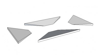

Il me semble cependant relativement aisé de rajouter, post montage si nécessaire, 4 "planches" rabotées afin de recréer une simili pyramide inversée avec un cenyre la pompe, sans les contraintes d'un assemblage parfaitement étanche car déposé à l’intérieur du bac qui lui est étanche.
ps : Ces "planches" seraient réalisées en n'importe quel matériau hydrofuge (aucune nécessité de résistance à la compression car l'utilisateur est sur le caillebotis prévu au dessus du bac à douche), non poreux et hygiénique...
