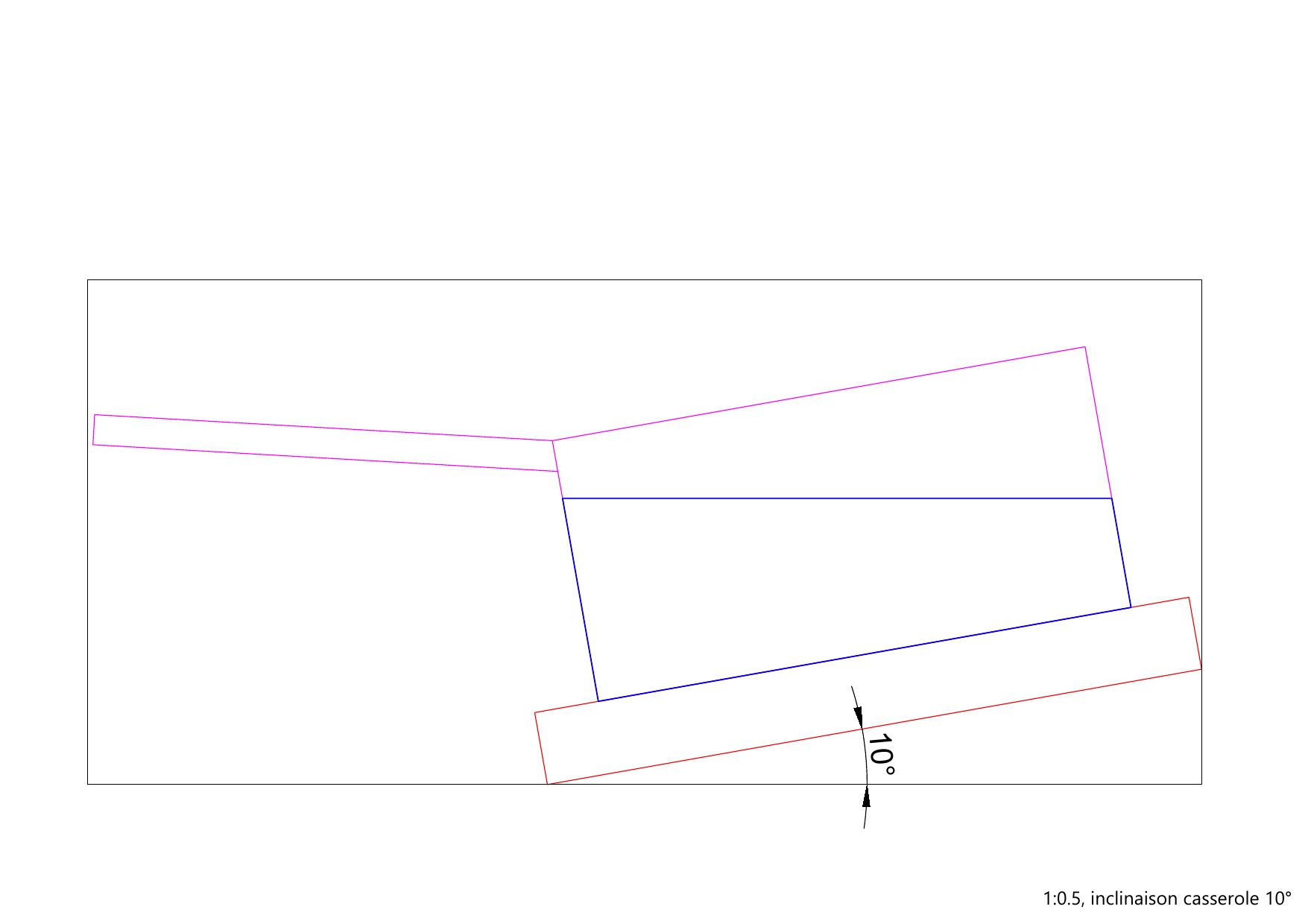

10° c'est énorme!!
avec 5° tu n'es déjà plus confort, tu glisses dans ton lit et pour faire la cuisine ça commence a être drôle! :lol:
voici un petit plan pour que tu imagines un peu le problème de la casserole
Messages : 3315
Re: retex pour implantion bac à douche
Tony + 1
je confirme 5° c'est déjà beaucoup pour le confort.
