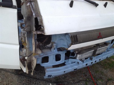

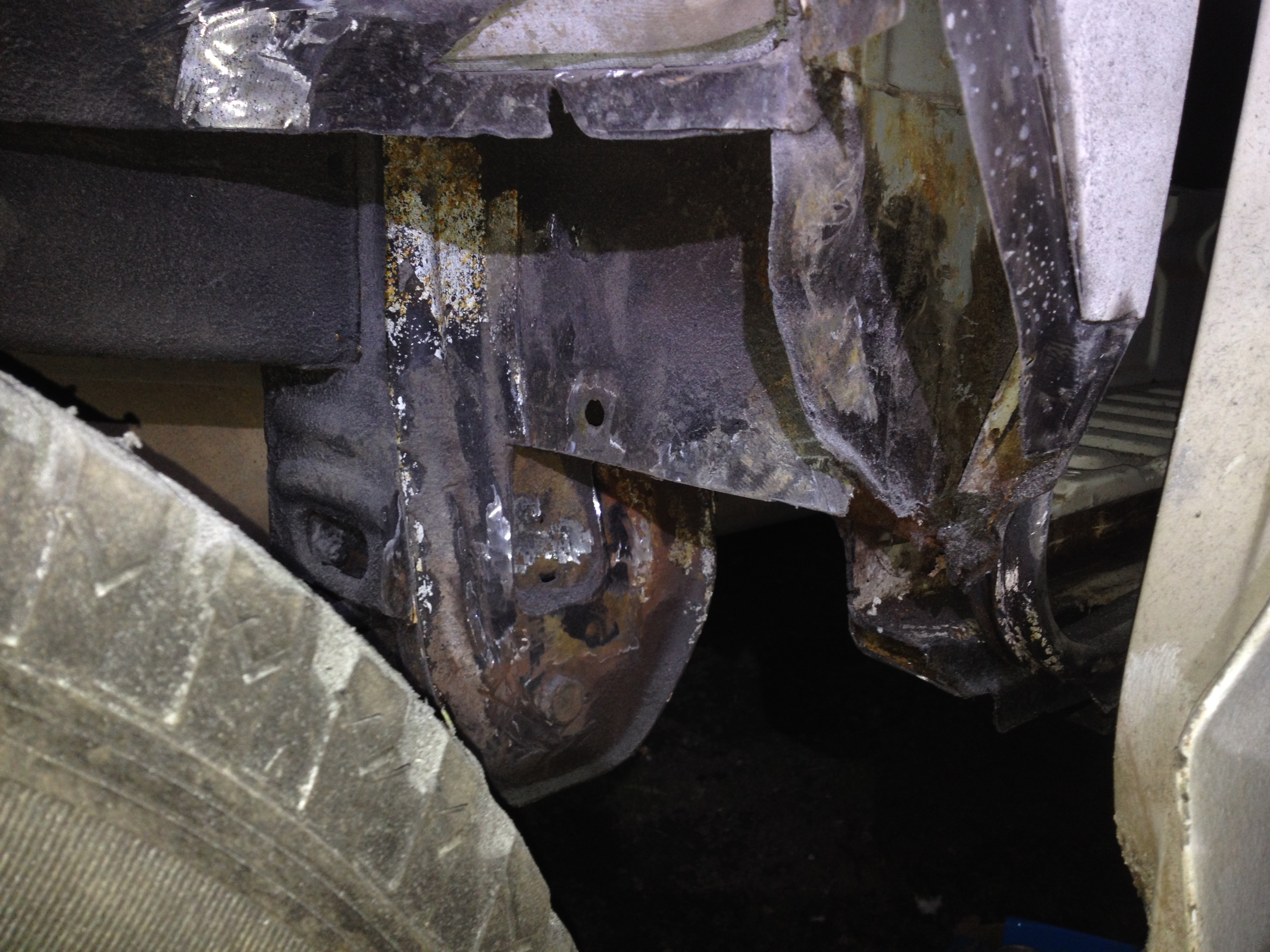

voici notre nouveau mini-gros:
un MITUBISHI L300.. base Pajero, 2,5L TD, 4x2, 4x4hi, 4x4low et différentiel a glissement limité a l’arrière. un L300 qui nous fera partir très léger cette été, après le gros S170 tout équipé ça va nous changer mais on testera ce mode voyage léger "in situ".En plus le nouveau S170 ne sera pas fini car il y a beaucoup de boulot.
mais il y a beaucoup de boulot aussi sur le L!

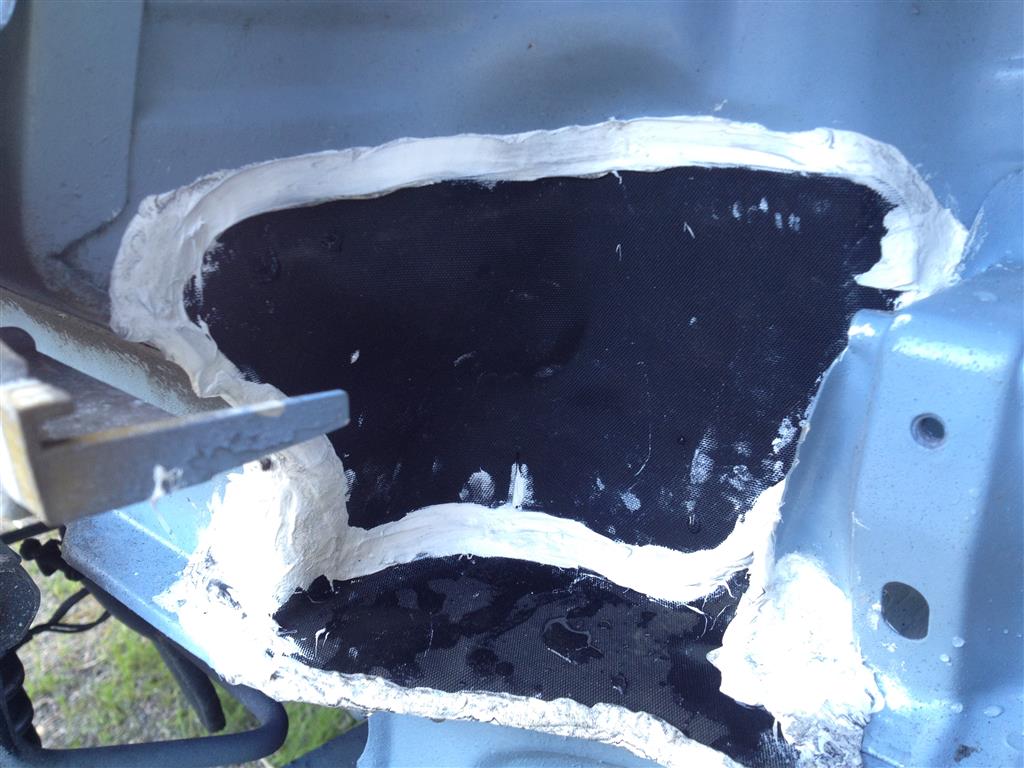

L'ancien proprio a bien fait ce qu'il désirait: la rouille ne se voit plus mais elle est toujours là!!!!
il a donc grztter la rouille et a mis par dessus de l'alu riveté + résine normale + résine de finition et ça marche très bien vu de l’extérieur mais à l’intérieur de la carrosserie c'est autre chose... la rouille ca s'enleve et c'est tout. il faut donc supprimer pas mal de tôle... je n'en suis pas encore aux 'bas de caisse' et je sais que je vais beaucoup découper. Pour le moment j'ai traité tout ce qui est devant les roues (donc l'avant de la cabine et tout l'avant du L300), dès que le métal est trop touché je découpe, et je traite a blanc quand cela est possible puis peinture de qualité...
il y a 8 ans un copain a bouché des trous de carrosserie en faisant un sandwich d'EPDM: il a pris du caoutchouc EPDM qu'il a collé au sika 11FC de chaque coté du trou (évidement pas des trous de 50cm... )
il en a décollé deux il y a peu de temps pour un faire nouvel aménagement et rien n'a bouger. La rouille avait été supprimé elle n'est pas revenue. il a même bien galéré pour enlever le sika qui était encore complètement étanche après 8ans
vous avez déjà fait ce genre de truc?
vous en dites quoi de ce procédé par très catholique?

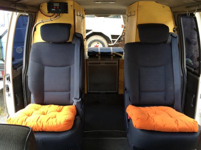

oui en effet il va y avoir 4 barres de toit sur lesquels je vais faire un galerie avec 1m de caisse étanche a l'avant et un tente de toit sur l’arrière...

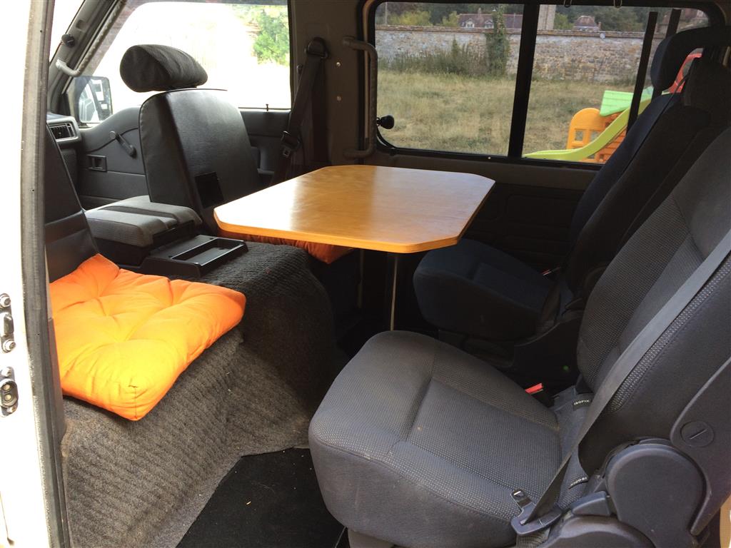

a l'intérieur il y a deux options...
solution1: on utilise la banquette du fond, elle fait 3 places transformable en une bonne couche pour un fille (ou deux filles si on rallonge) et les ceinture 3 points sont déjà présentes. Du coup l’aménagement serait devant la banquette et condamnera une des portes coulissante.
solution2: on utilise des sièges d'espace4 avec ceintures 3 points intégrées qu'on met au centre du van, juste derrière les sièges avant en laissant une allée centrale pour aller a l’arrière, là où serait la zone des aménagements. ici le coin dînette est déjà bon: les 2 sièges d’espace4 et le gros rebords derrière les sièges avant. il faut mettre une table au milieu de ces 4 places et le tour est joué. l’aménagement dans cas de figure condamnera la porte arrière.
sur le papier je préfère la solution1, cela ressemble a un T4 wesfalia en moins large mais l’idée est la même. La solution 2 permet de rouler plus normalement avec les filles juste dans le dos, et laisse un espace intéressant mais le couchage s'organise plus difficlement, même pour des petites.
pour ce qui est du mobilier, j'aimerais faire un de meuble système montable/démontable sans outils, un meuble gaz+frigo+pompe eau+évier+ustensile cuisine, un autre en guise d'armoire et le dernier en local technique de poche avec régulateur+batterie+convertisseur... + 100l d'eau avec une connexion type jardin pour acoupler/desacoupler la pompe a eau/évier + 30 litre d'eau grise sous le camion.
dis comme ça ça rentre mais dans la vraie vie il faut voir...

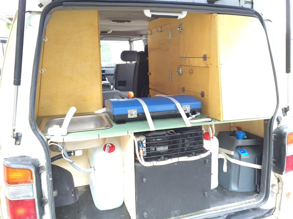

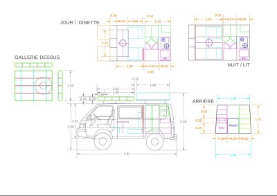

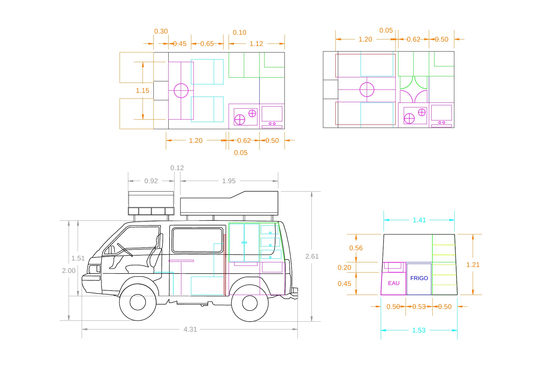

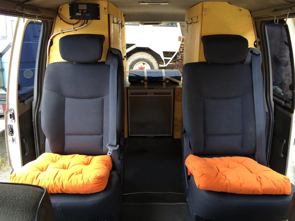

voici un plan d’aménagement qui semble être efficace (en tout cas plus que les autres!) mais ça rentrera au chausse-pied!
c'est tout petit un minigros du coup il n'y aurait plus besoin de la banquette arrière (celle du fond) car les sièges devraient être d'origine ESPACE4.

Je ne comprend pas bien ton plan : comment ça va fonctionner pour les sièges d'espace IV ?
Vont-ils servir de couchage directement pour les filles ?

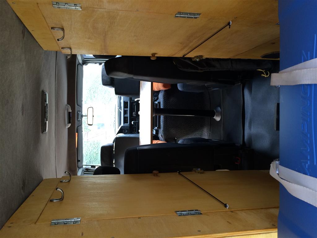

et non les sièges d'espace4 ne serviront pas de couchette mais de support aux 3 planches (en rouge) dont 1 sera également la table...
une fois repliés les sièges ont presque la même hauteur que le banc derrière les sièges avant comme sur la photo ci jointe (ce banc est imposé, c'est la carrosserie autour du moteur qui est sous nos fesses dans ce véhicule) le matelas en mousse des petites (1,2m x 1,4m) sera certainement rangé dans la tente de toit et les planches se rangeront sous la galerie...

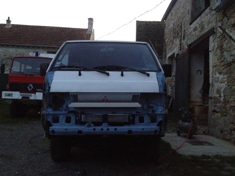

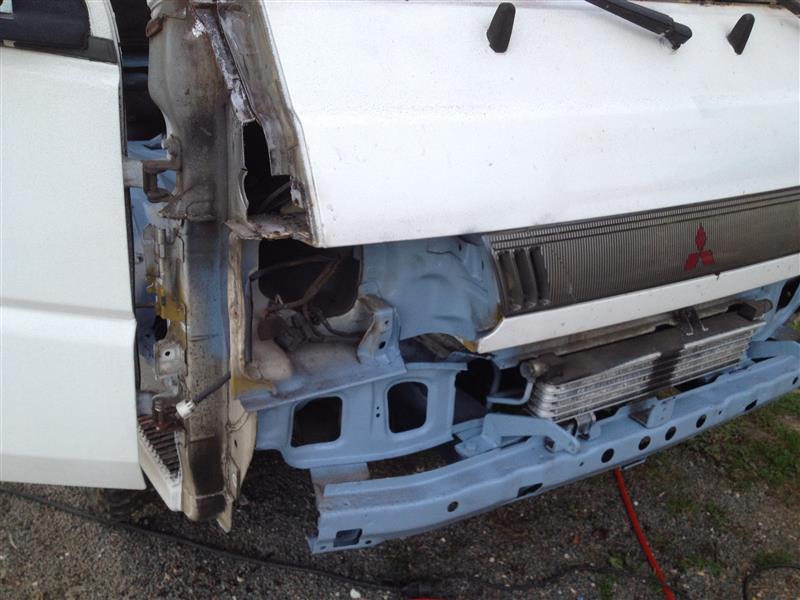

coté boulot ça avance doucement car je perds beaucoup de temps à refaire des petites pièces mal protégées donc désintégrées par la rouille...
c'est a ce moment la qu'on voit l'utilité d'une bonne peinture.

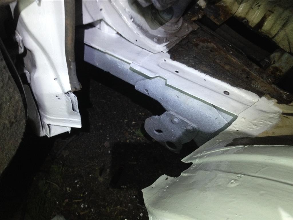

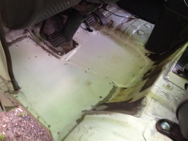

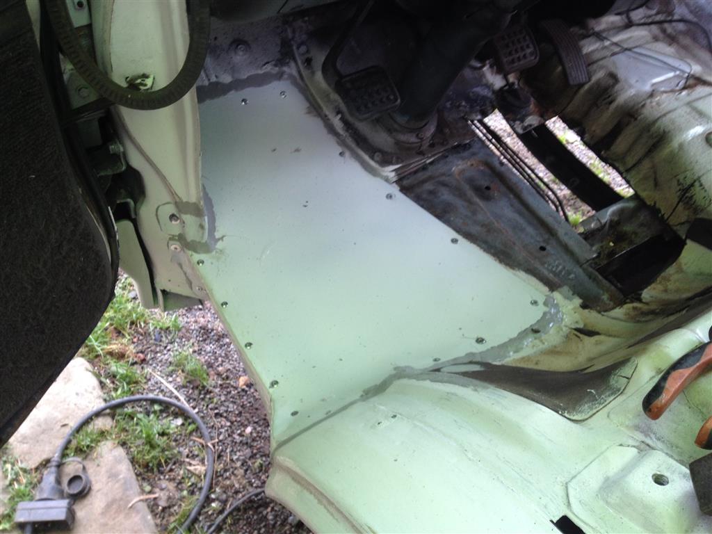

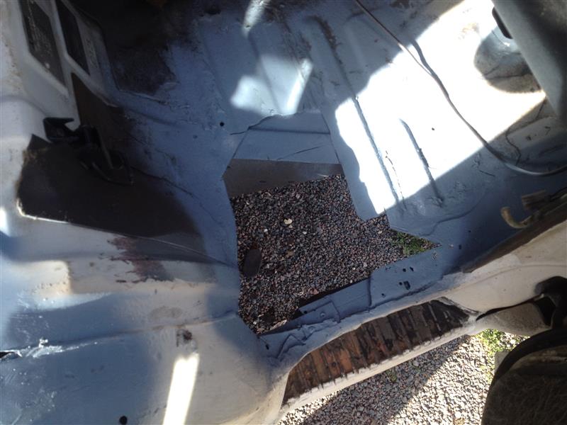

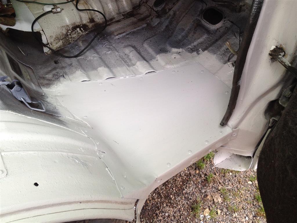

pour la carrosserie j'utilise désormais la méthode "extermination de la rouille" en pratiquant un découpage intégral autour de la rouille et remplacement des tôles. c'est plus simple de changer des grands bouts de tôle que plusieurs petits bouts.

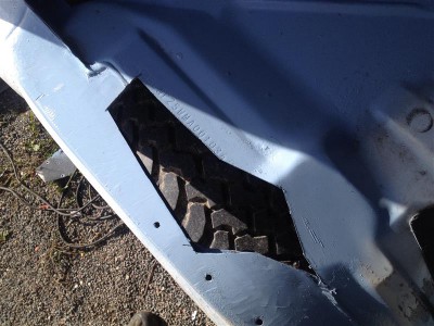

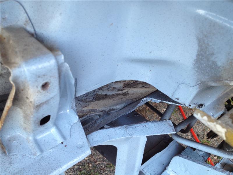

j'ai avancé sur le plancher qui était bien attaqué, il me reste une tôle centrale mais qui sera plus simple a fabriquer car il n'y a pas de corniche à façonner.

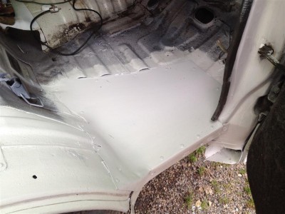

voici quelques images des dernières journées: rebouchage trou avec EPDM multicouche + sika
plancher conducteur après decoupe
plancher conducteur après rebouchage
plancher passager après rebouchage + peinture
A SUIVRE...
A SUIVRE...

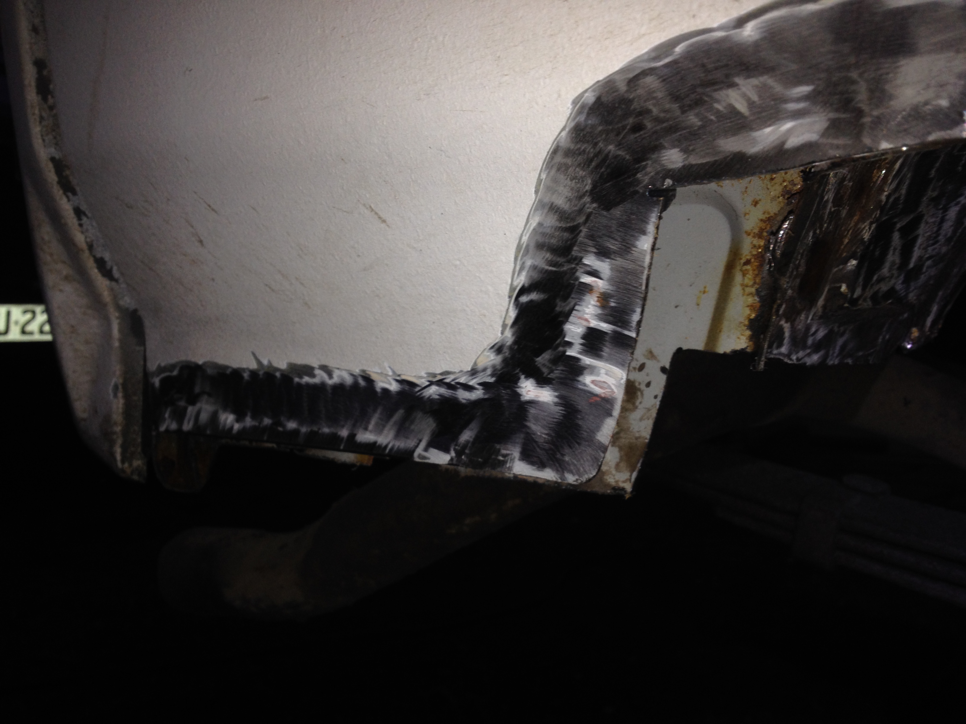

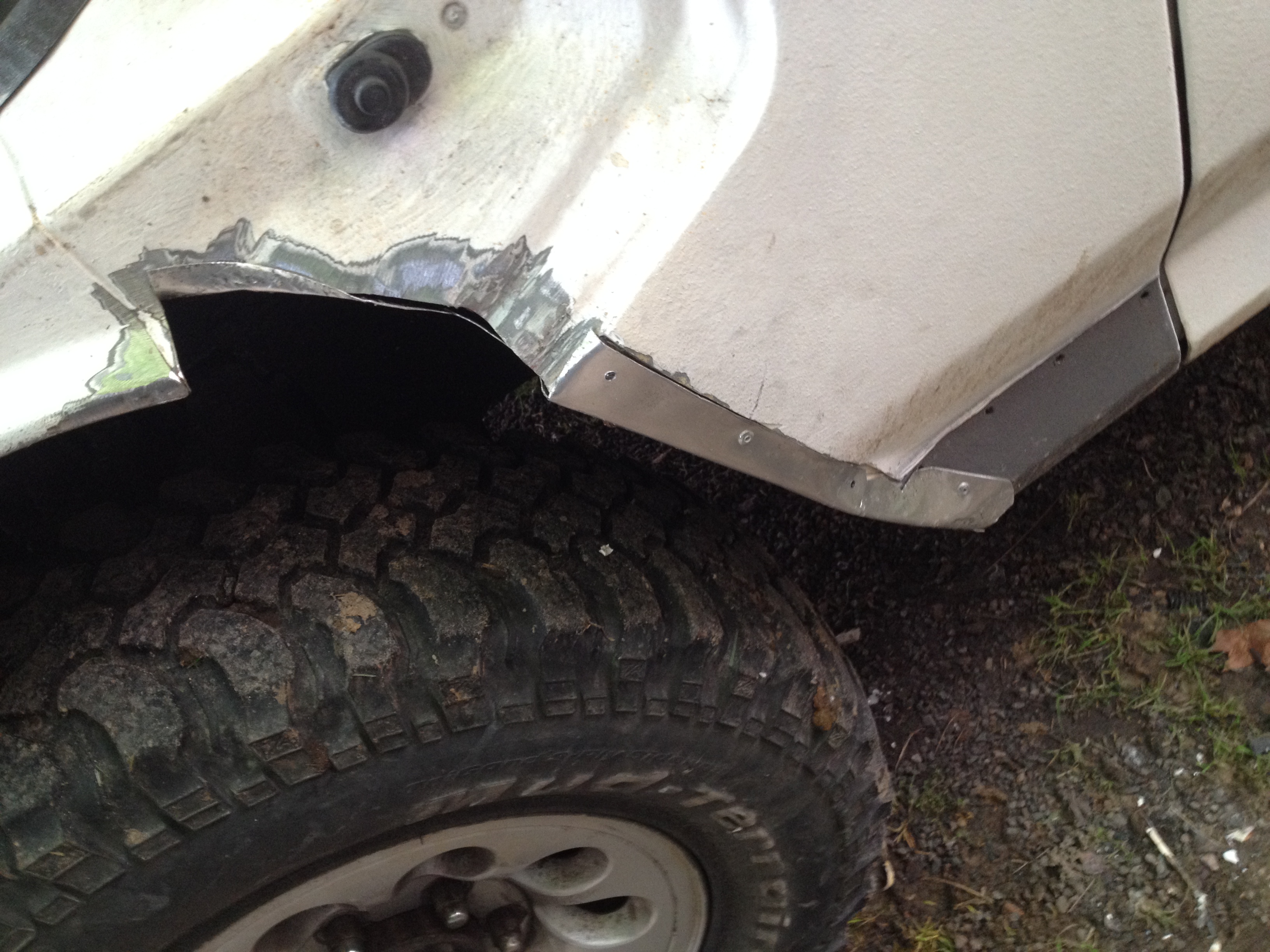

le plancher avant est terminé.
les passages de roues avants sont bien avancés car l'alu de 0,5mm c'est redoutable et comme j’enlève tout ce qui est rouillé il faut bien refaire un peu de carrosserie a certains endroits.

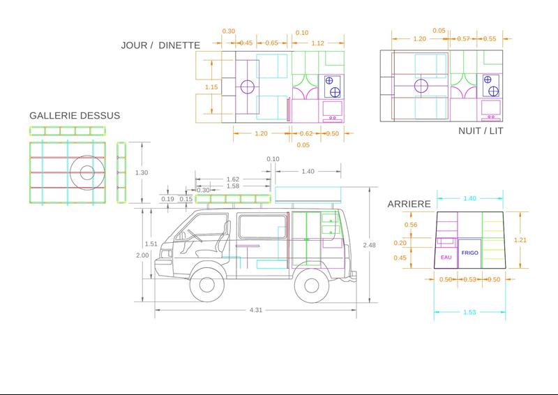

voici la V4 du plan d'implantation du L300 avec une tente de toit plus petite et une galerie plus grande pour mettre la roue de secours car je ne pense pas que se soit une bonne idée de la laisser sur le hayon (la carrosserie fissure autour de écrous )
mais maintenant il est là et il va de mieux en mieux, en plus c'est étonnamment addictif comme véhicule. (on dirait un gros jouet)
avant hier après un essai trialisant en famille je vois que je n'ai plus de jus dans les batteries, elles sont de 2004 alors je décide de les changer mais je sais que cela vient de l'alternateur car j'arrive a peine à 13V moteur en marche.
mais plutôt que de démonter directement l’alternateur je démonte le faisceau et après 1h de galere je trouve un petit boitier de raccordement où les grosses cosses sont complètement bouffées par l'oxydation. (elles sont vert fluo!) Je refais tout ça et hop 14,3v au batterie donc pas d'alternateur a refaire! je suis bien content.
j'en ai profité pour sortir le boitier du filtre a air qui est très mal protégé et donc bien attaqué par la rouille, remise a blanc et soudure d'une nouvelle patte de fixation et grosse peinture... remontage pour demain avant d'aller faire un tour dans les chemins avec la petite famille

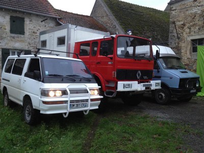

voici la petite famille des camions...

Au moins t'es sûr d'en avoir un assorti à tes fringues chaque jour
Belle brochette
Belle brochette

j'en ai ras le bol de la rouille....
c'est sur qu'avec le traitement " rouille = decoupage et remplacement de la tôle " ca prends du temps mais là c'est trop!

Mince alors! C'est souvent le pb de ces L300 d'origine allemande ou autrichienne. Le notre d'origine autrichienne, usage en montagne (Tirol), avait avalé trop de sel et c'était trop risqué d'essayer de l'importer en France, du coup il a fini sa vie en Autriche mangé par la rouille, dommage.
Bon j'espère que tu vas en venir à bout!

Ca y est il est prêt.
on part ce samedi pour 6/7 semaines jusque dans le sud de l’Italie... si on s'y sent bien on envisagera l'iran pour 2016
cuisine réversible (intérieur/exterieur), 60l d'eau, double gaz, Panneau solaire 100W + régulateur steca + coupleur/séparateur victron, 2 couchages intérieurs pour les enfants (1,4m de long) et 2 couchages dans la tente de toit, grande galerie alu, convertisseur 300w, frigo Waeco 65L, store 1,8m.
Un très strict minimum... mais tout est là.
quelques photos:
quelques photos:
