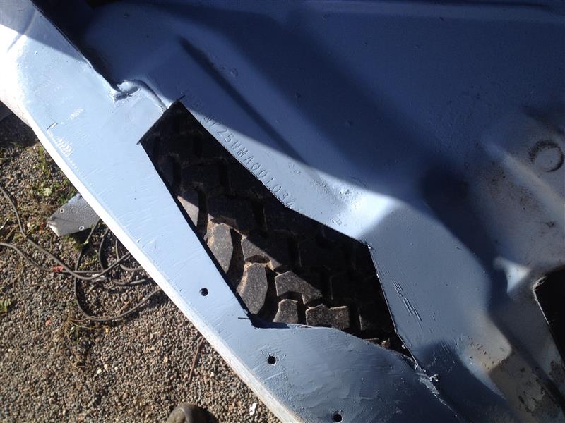

pour la carrosserie j'utilise désormais la méthode "extermination de la rouille" en pratiquant un découpage intégral autour de la rouille et remplacement des tôles. c'est plus simple de changer des grands bouts de tôle que plusieurs petits bouts.
j'ai avancé sur le plancher qui était bien attaqué, il me reste une tôle centrale mais qui sera plus simple a fabriquer car il n'y a pas de corniche à façonner.
voici quelques images des dernières journées:
rebouchage trou avec EPDM multicouche + sika
plancher conducteur après decoupe
plancher conducteur après rebouchage
plancher passager après rebouchage + peinture
A SUIVRE... :mrgreen:

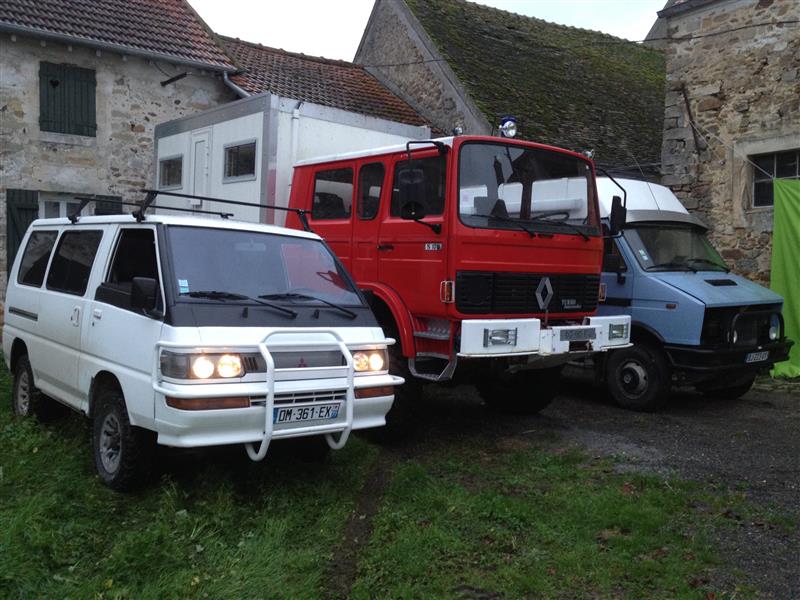

voici la petite famille des camions...
:lol: :mrgreen: :lol:
Messages : 5902
Re: restauration/ preparation L300
Au moins t'es sûr d'en avoir un assorti à tes fringues chaque jour :mrgreen:
Belle brochette :wink:

j'en ai ras le bol de la rouille.... :twisted: :twisted: :twisted:
c'est sur qu'avec le traitement " rouille = decoupage et remplacement de la tôle " ca prends du temps mais là c'est trop!

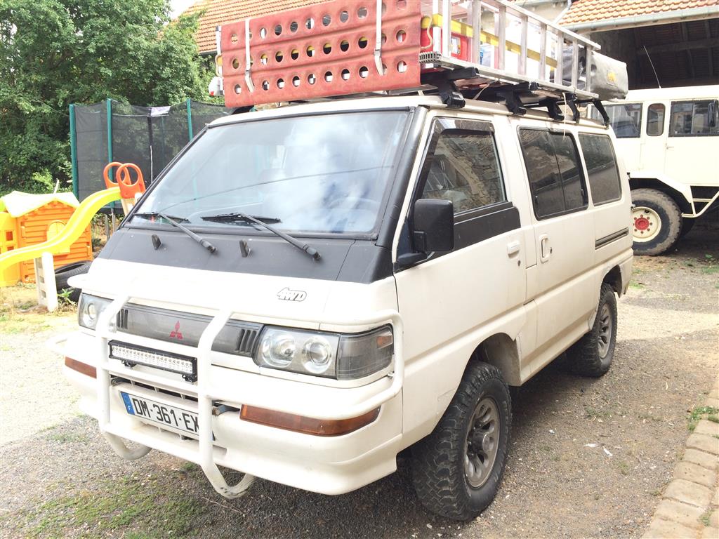

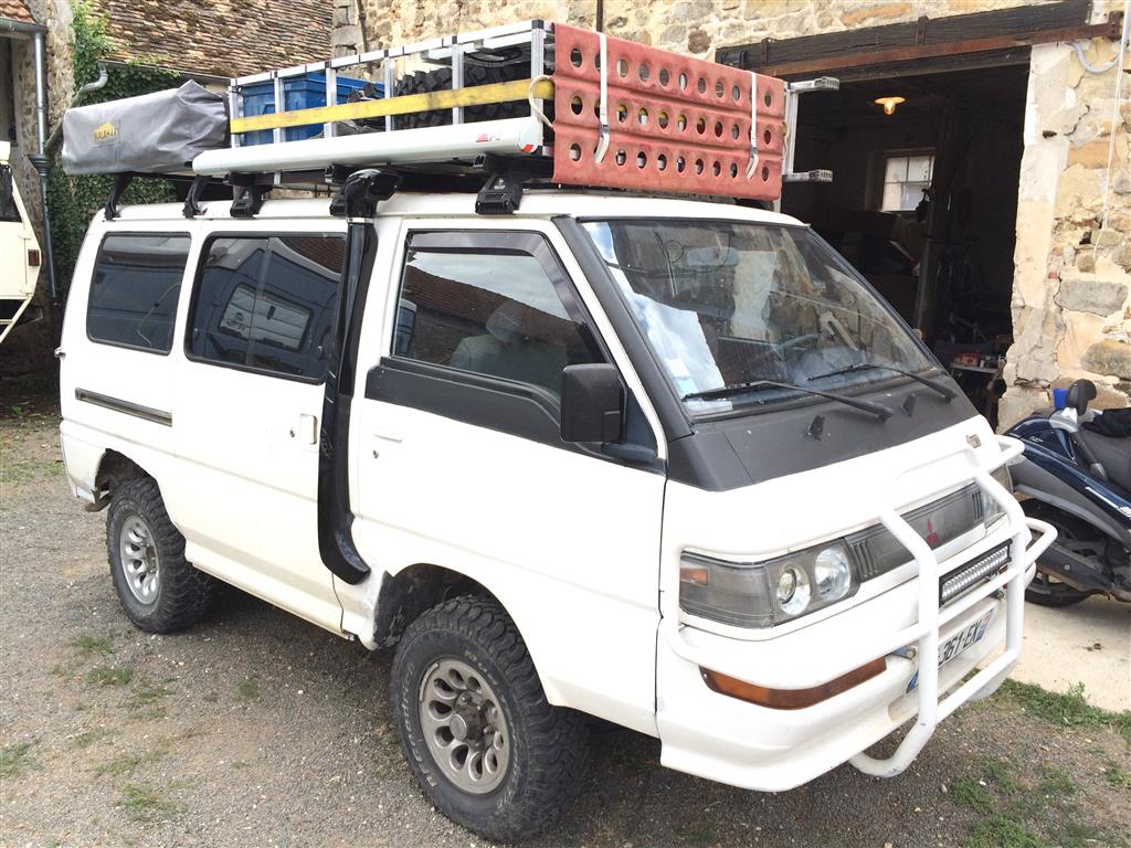

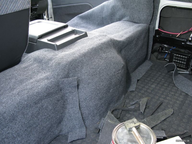

Ca y est il est prêt.
on part ce samedi pour 6/7 semaines jusque dans le sud de l’Italie... si on s'y sent bien on envisagera l'iran pour 2016 :mrgreen:
cuisine réversible (intérieur/exterieur), 60l d'eau, double gaz, Panneau solaire 100W + régulateur steca + coupleur/séparateur victron, 2 couchages intérieurs pour les enfants (1,4m de long) et 2 couchages dans la tente de toit, grande galerie alu, convertisseur 300w, frigo Waeco 65L, store 1,8m.
Un très strict minimum... mais tout est là.
quelques photos:
