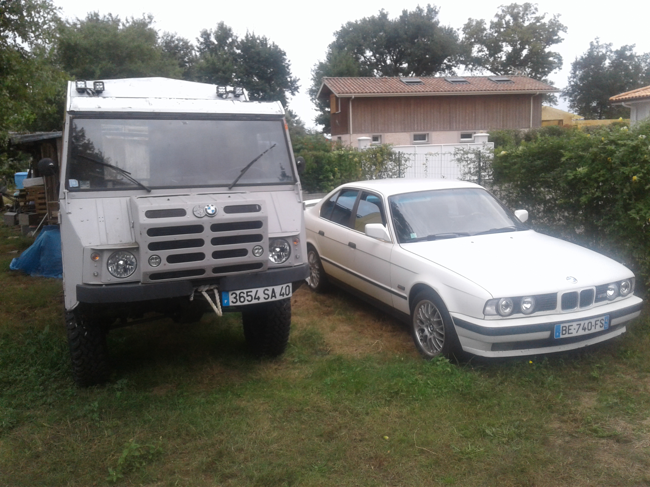

Comment va le choupinou ?
Oliv' :wink:
CIne Retro
CIne Retro
Messages : 2520
Re: engine swap
Message par bernard »
Oliv c'est une ancienne photo, Franck ayant créé une entreprise + bébé Victor, il se trouve avec moins de temps dispo, mais ça roule quand même :wink:
je lui laisse le soin de mettre quelques nouvelles :lol:
Franck si tu m'entend ! :roll:

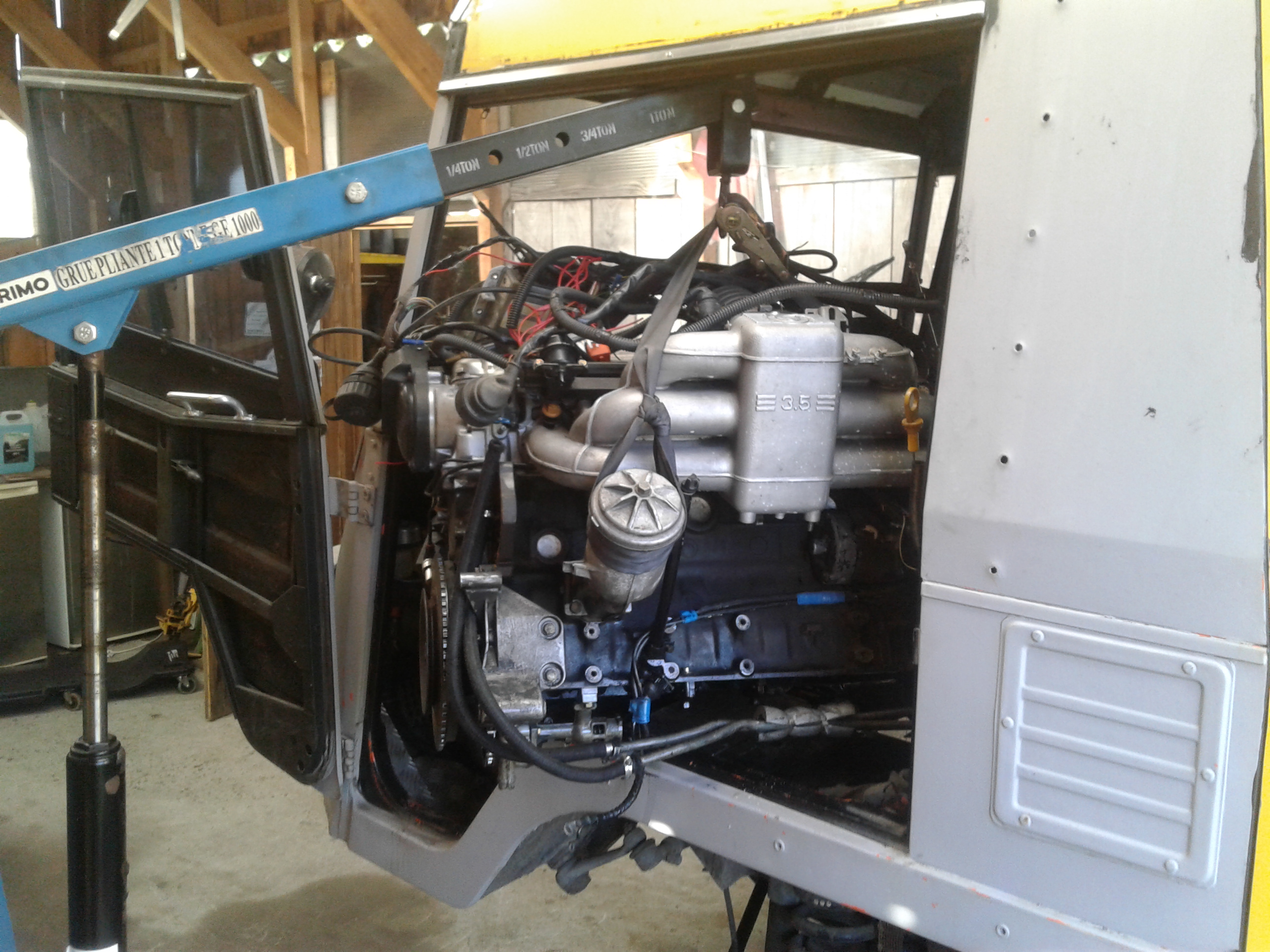

pour rire ce we je ferais une photo de l'état actuel du chantier Swap.... ça pourrait faire peur ...
Pinz Power !
trésorier de l'Asso ....
Fx712
Tentant...
Tentant...
Messages : 1253
Re: engine swap
Message par Fx712 »

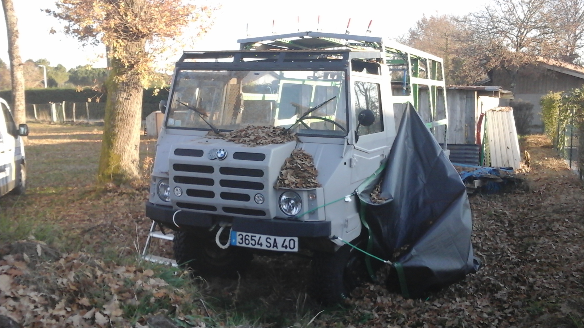

chose promise.....
quand je dis que je manque de temps ....
mais je m'y remets ! et ça va envoyer du lourd !
:roll:
Pinz Power !
Re: engine swap
Message par lapetite »
Outch !!
oui envoyyyye du lourd ! enfin pas trop quand même faudrait pas risquer la crampe :mrgreen:

Message par Nomade »
Même pour ramasser les feuilles ? :lol:

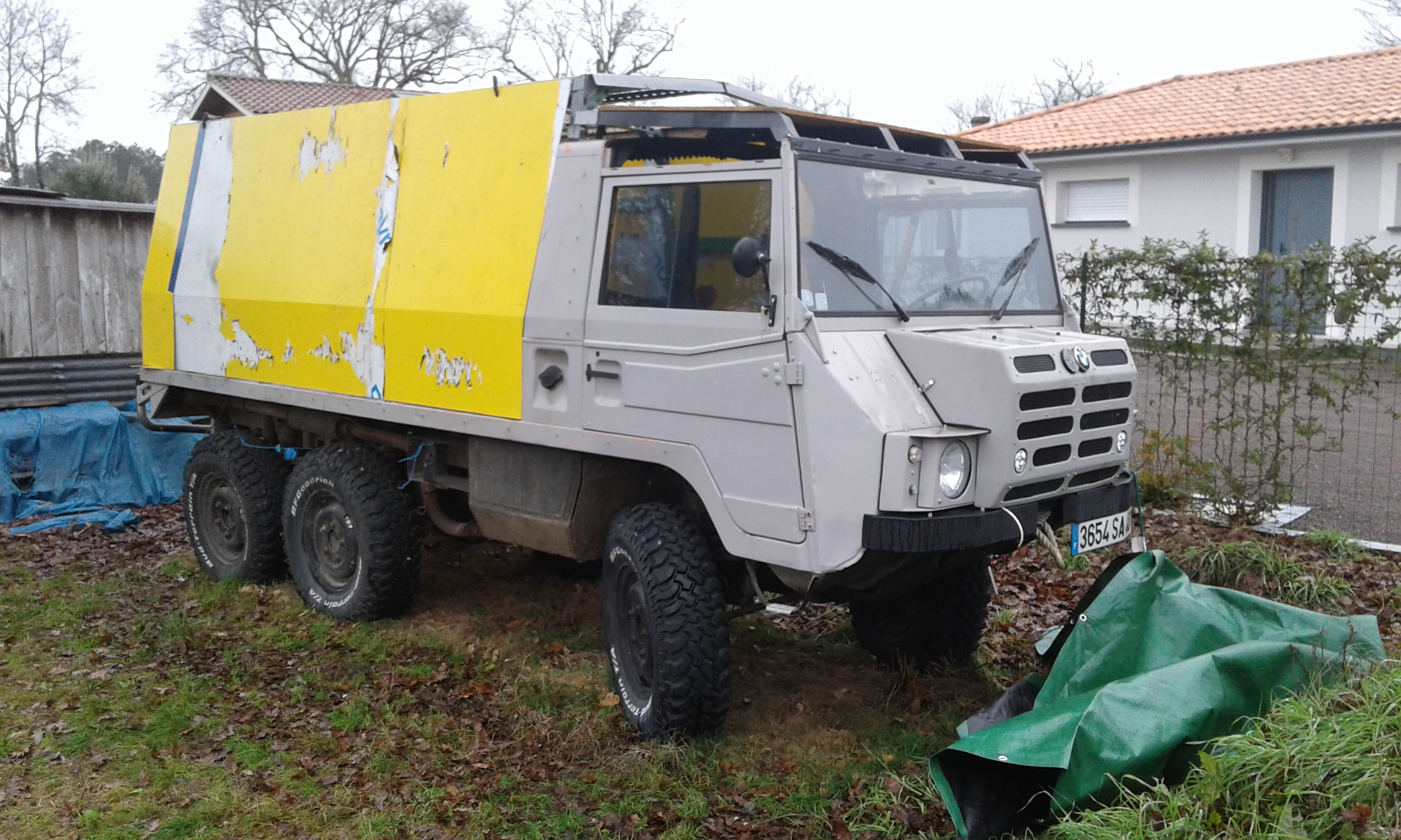

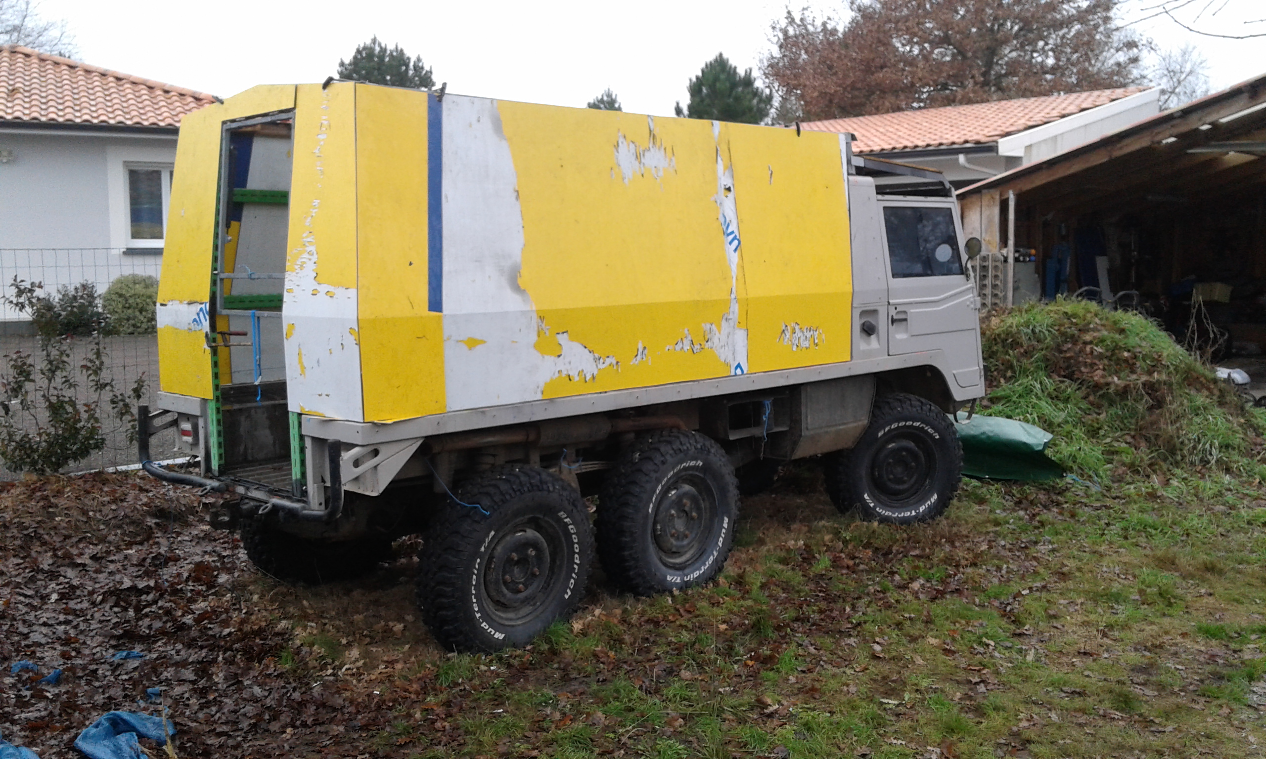

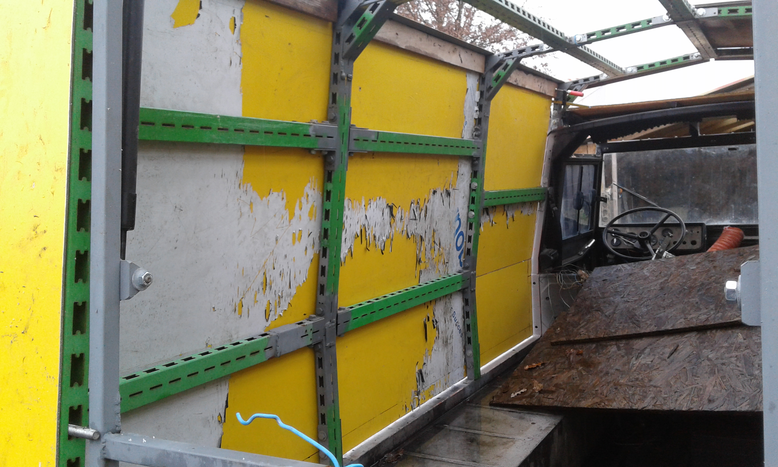

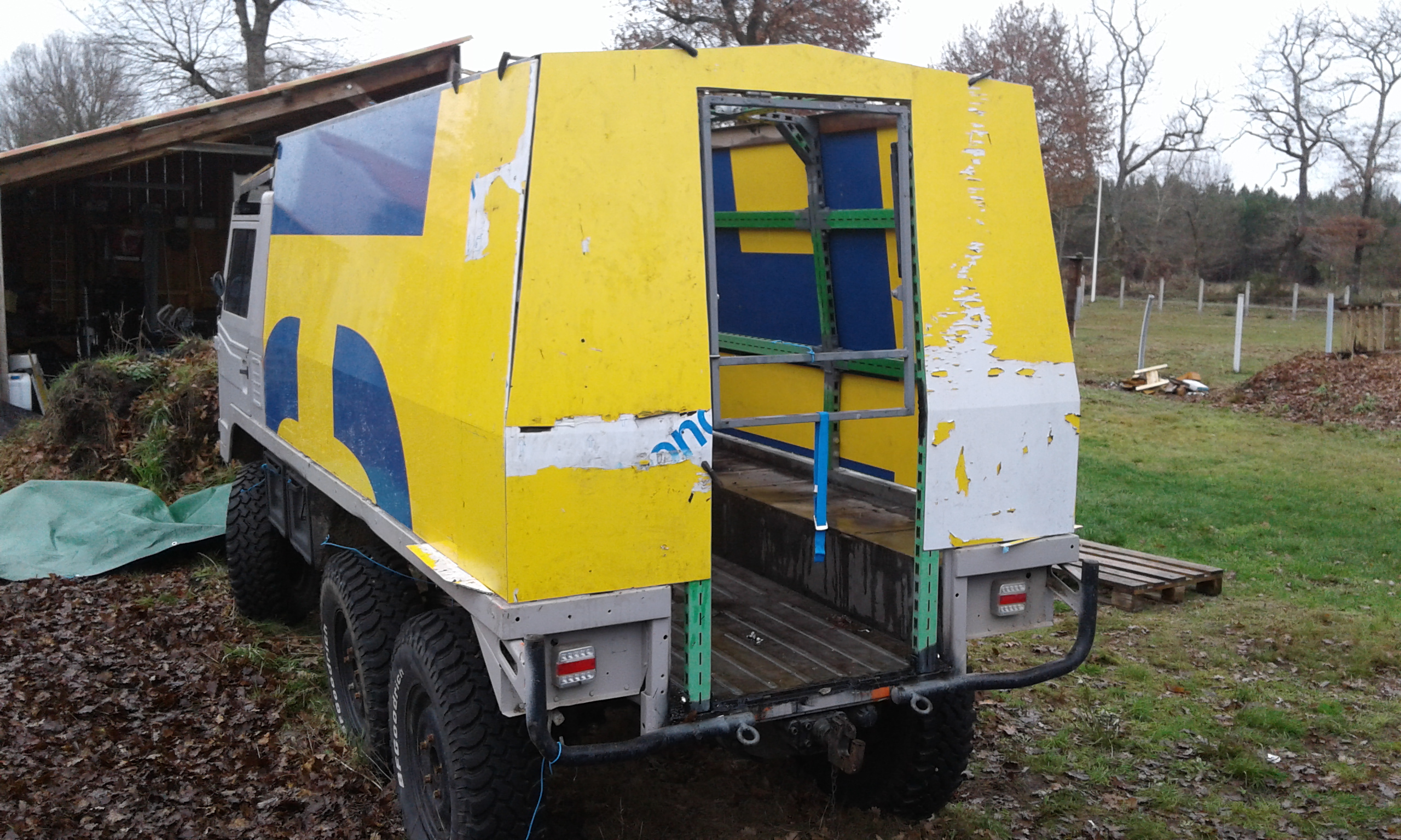

des nouvelles du front (froid .... ) :lol:
ça avance gentiment, au rythme des dimanches pluvieux (pas simple, mais c'est le seul moment dont je dispose )
les panneaux latéraux sont prêts à être fixés , collés + rivetés avec cornières alu.
c'est de la récup (1 pack de bière à mon enseigniste ) : il s'agit de Dibond; un sandwich d’aluminium et de polyéthylène . top ! 3 mm d'épaisseur, léger, imputrescible et facile à travailler.
il va être bô ce Pinz !
et pour les inquiets, la couleur jaune est évidemment provisoire (on m'a posé la question, alors je répond ... :mrgreen: )
Pinz Power !

Yeessss!!!!
C'est reparti, ça fait plaisir...
Le jaune? je trouvais que c'était une preuve de bon goût! :lol:

wah, chè cool :thumbup:
je vois que le toit a été modifié 8)

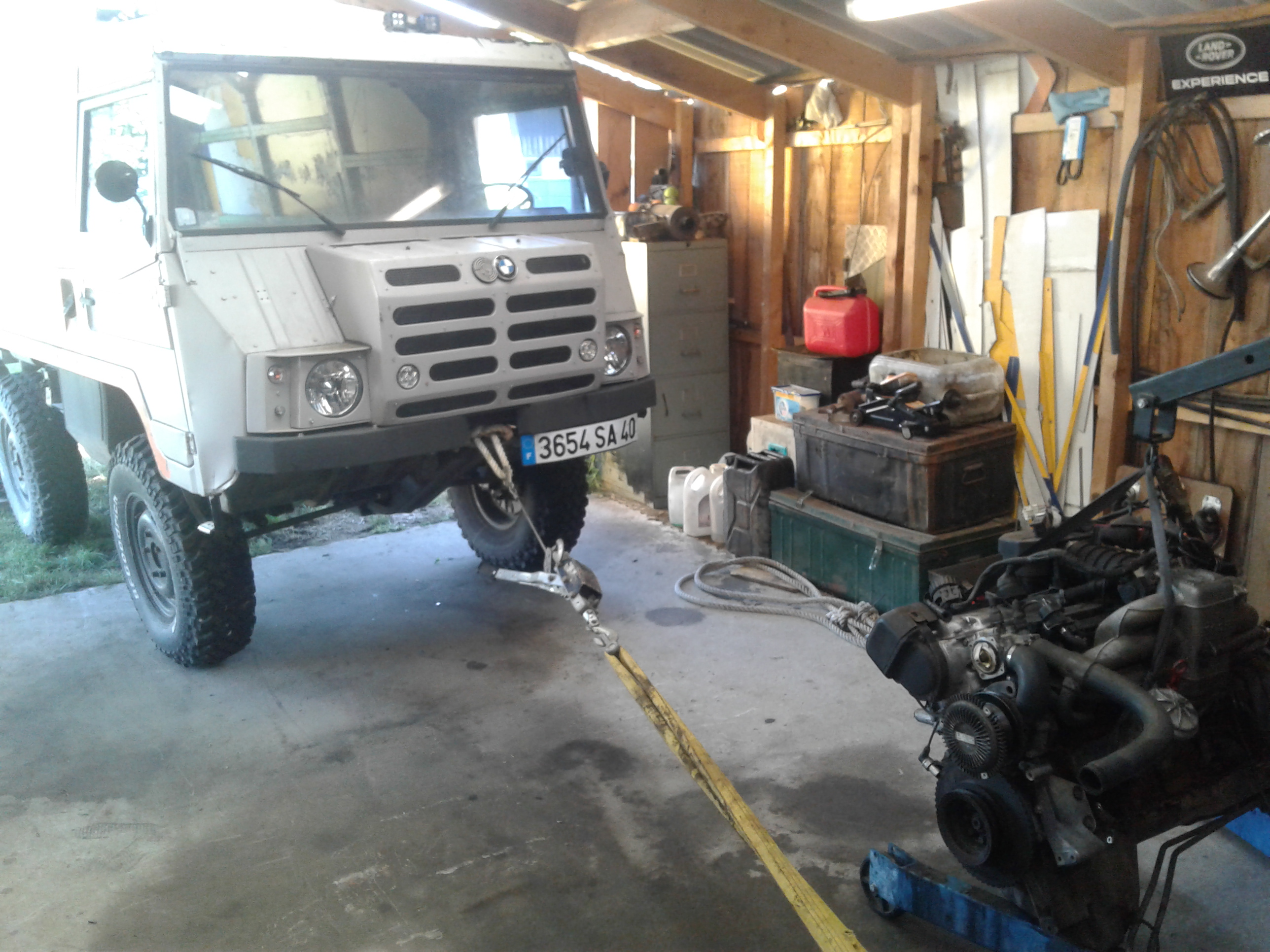

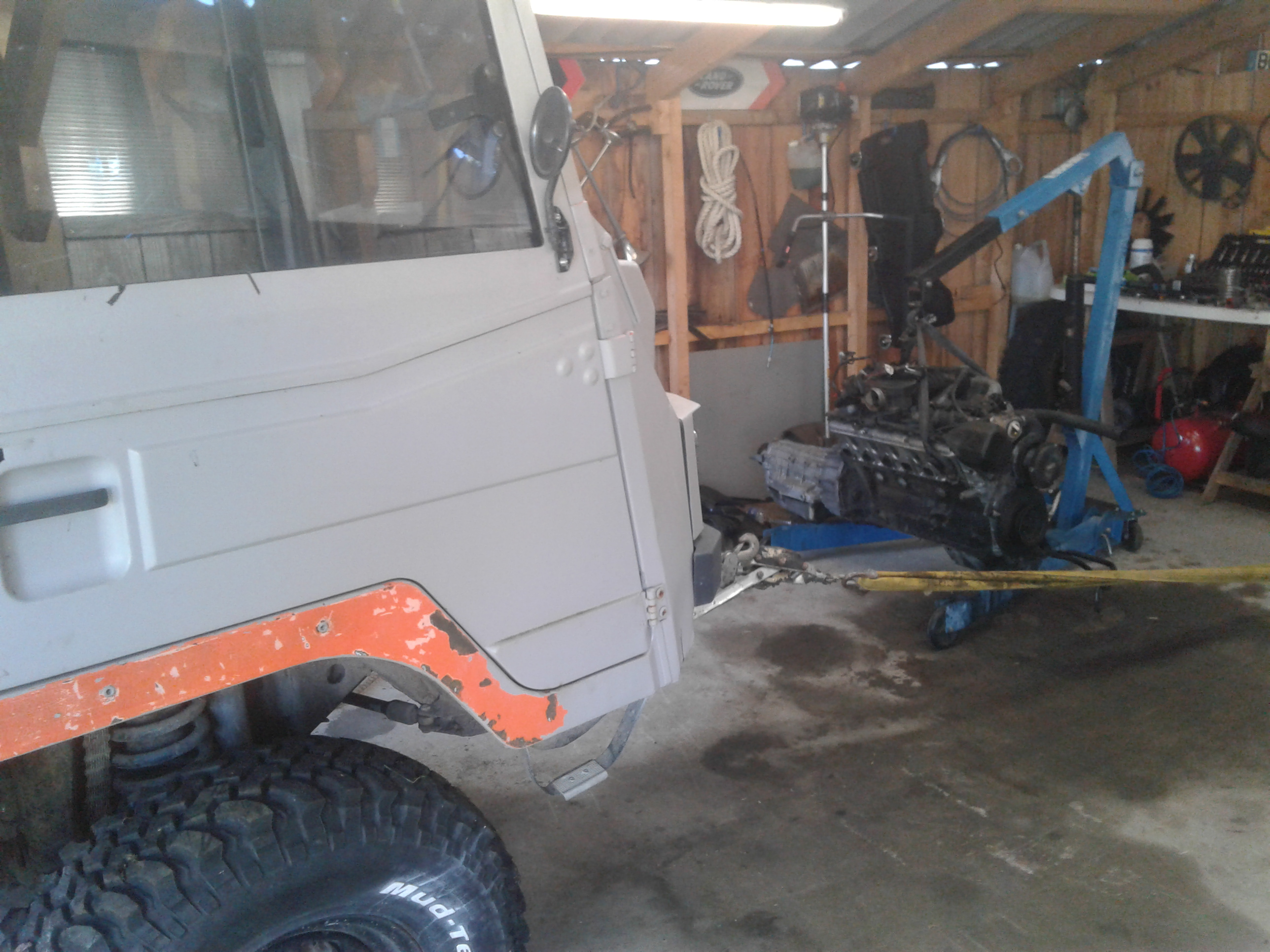

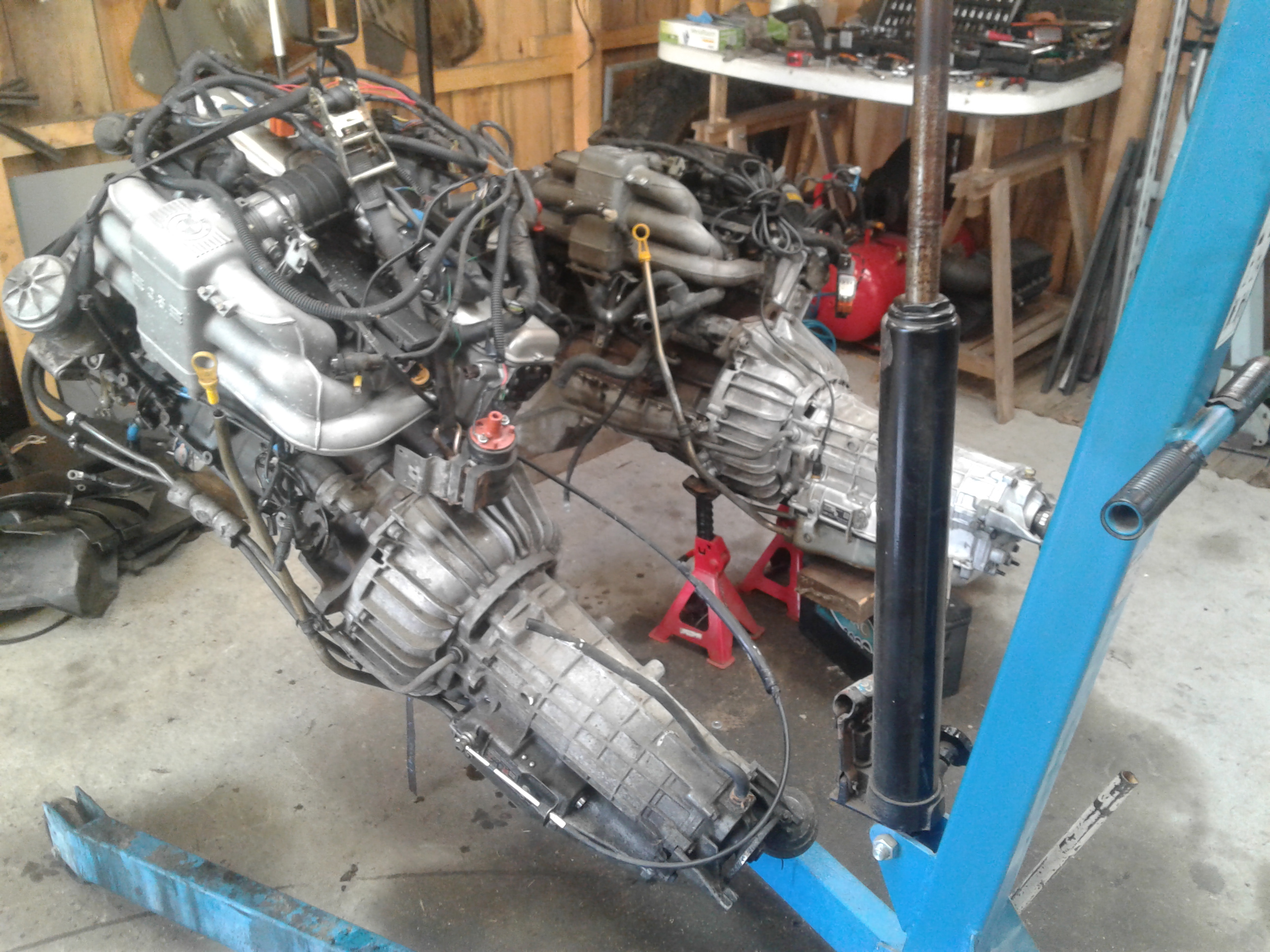

Des nouvelles du front ....
Voika le chantier a ce jour.
Avec nouveau  moteur.  Pas encire installé
Avec la donneuse
Avec la donneuse
Ca avance gentiment
Pinz Power !
Cool! Des nouvelles ! :thumbup:
Tu montes ensemble boite ? la bv est auto?
1er tours moteur quand?
Dépêches toi,les dunes nous attendent :D

Message par Fx712 »
Je trouvais un peu timide de mettre 1 moteur 6 cylindres de 220 cv.. .
Du coup j'en mets 2 .....
Pinz Power !
