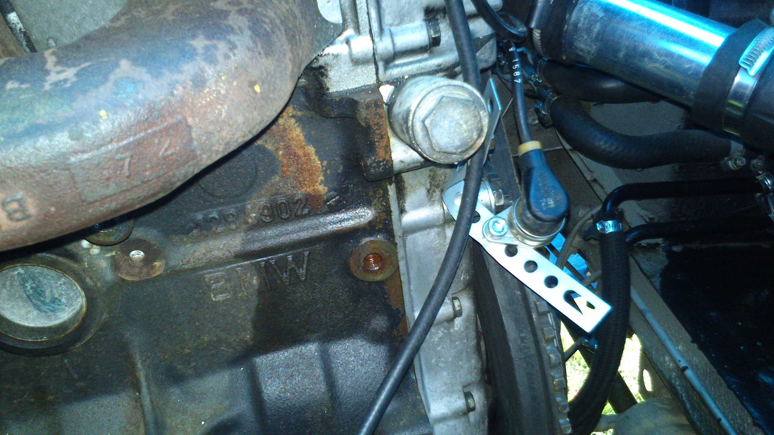

Ha... le capteur à retrouvé sa place... 8) .
HA!! IL EST CONTENT LE FRANKI!!! :D
Génial!!! :D :D
Heu... 12 l d'huile? à quand même... :shock:

nofastnofurious a écrit :Ha... le capteur à retrouvé sa place... 8) . :
presque !
je n'ai pas trouvé le support chez BMW, en tous cas pas le bon... du coup, je me débrouille avec ça ...
:mrgreen: :mrgreen: :mrgreen:
quand je dis que les travaux sont à peine commencés... :mrgreen:

c'est parceque tu n'as pas la patte magique pour le capteur de point d'allumage sur le volant moteur... :roll:
et sûrement pas le capteur d'ailleurs. :lol:
