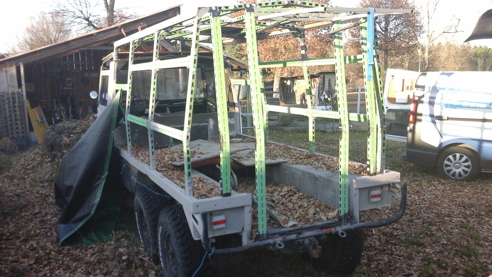

chose promise.....
quand je dis que je manque de temps ....
mais je m'y remets ! et ça va envoyer du lourd !
:roll:

Re: engine swap
Message par lapetite »
Outch !!
oui envoyyyye du lourd ! enfin pas trop quand même faudrait pas risquer la crampe :mrgreen:
Même pour ramasser les feuilles ? :lol:
Soudeur de rang 4
Soudeur de rang 4
Messages : 1804
Prénom(s) : Bernard
Re: engine swap
Message par Bernard-52 »
TROP BIEN ! C'est un bon départ !
... il faut "juste" du temps...
