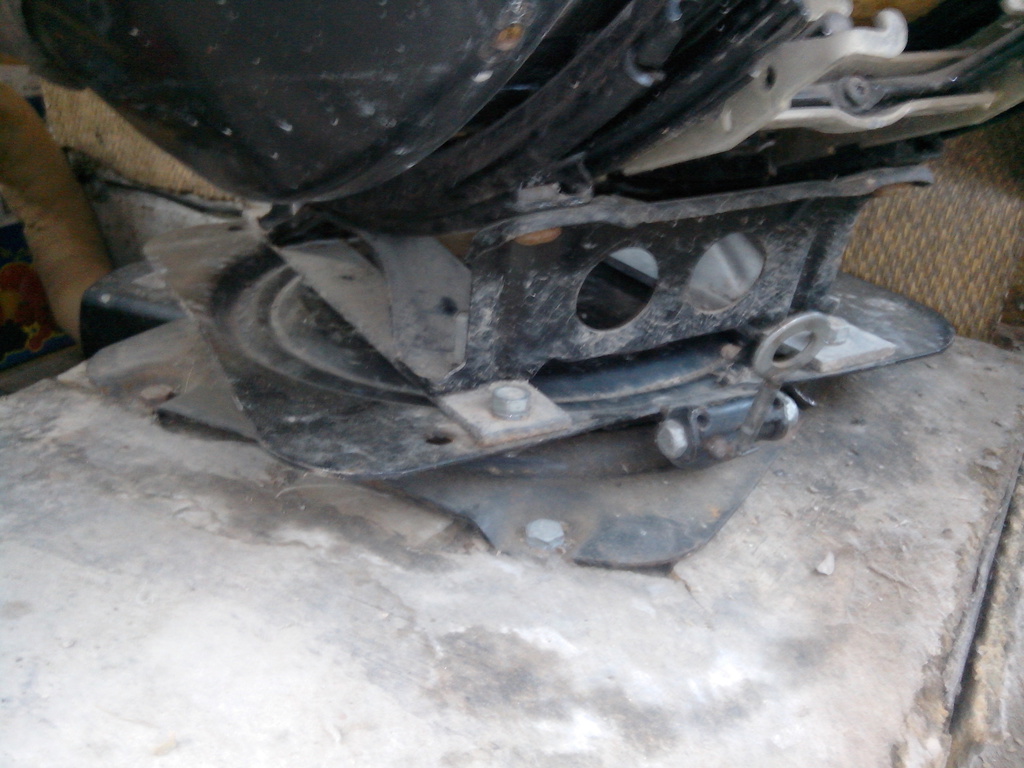

voilà le système de fixation du siège avant passager de Lungta.
Messages : 3744
Re: sièges de TP3
Jigmé a écrit :voilà le système de fixation du siège avant passager de Lungta.
Ça, ce n'est pas d'origine...

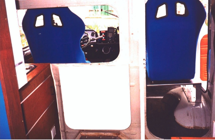

sièges de 21 dont celui du passager monté sur pivot rotatif narb. accessoire
avantage de ce siège c'est que l’assise s'incline et du coup on peut y faire dormir le gamin
mais dans tous les cas il te faudra faire un support

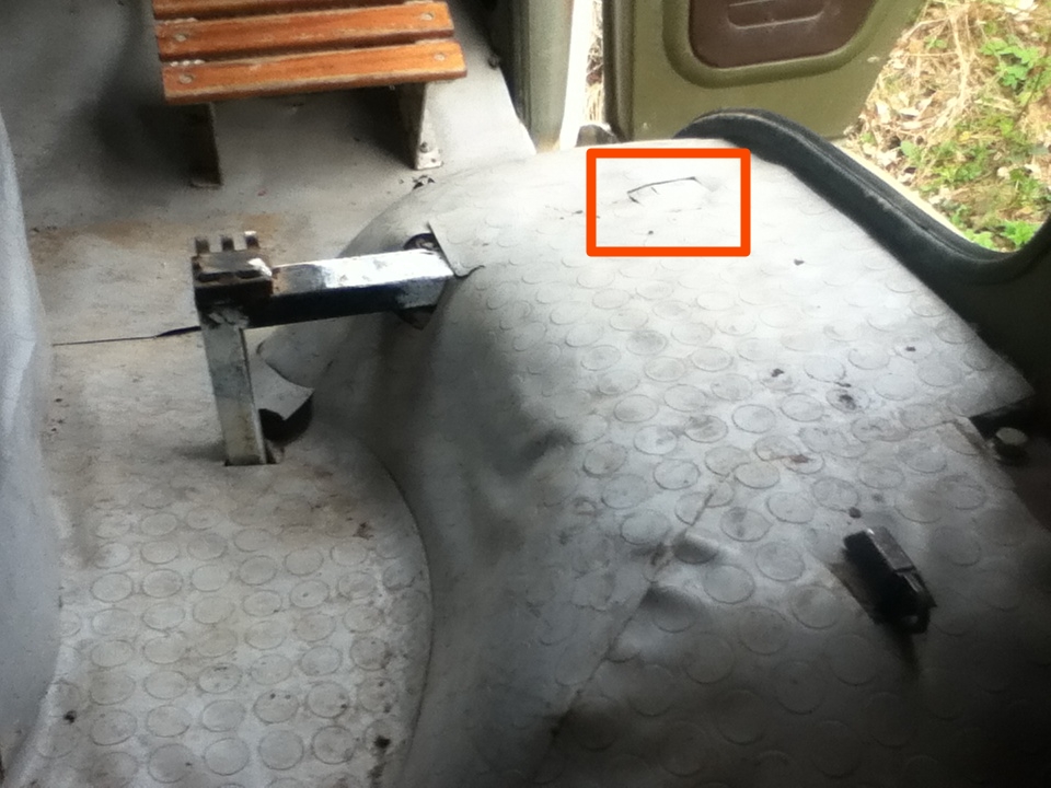

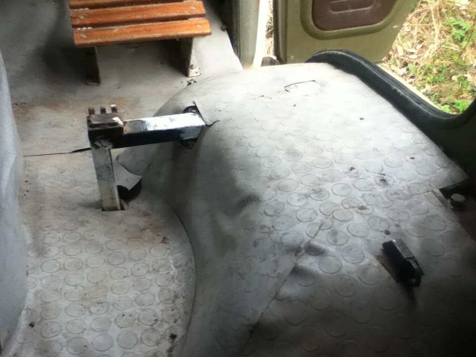

Nigann
Balade motorisé
Balade motorisé
Messages : 842
Re: sièges de TP3
Message par Nigann »
ma contribution en photo maintenant mour les support du siege passagé qui est basculant du coup :wink:

ah j'oubliais... une 2ème attache comme la 1ère cachée sous le revêtement
En regardant le contrôle à nouveau, je m'aperçoit que j'ai mal lu et que le 2ème siège n'est pas obligatoire pour la contre-visite...
Bon, j'aimerai quand même offrir à ma douce, un séant digne de ce nom pour venir au ptits gros ;) et pour la suite.

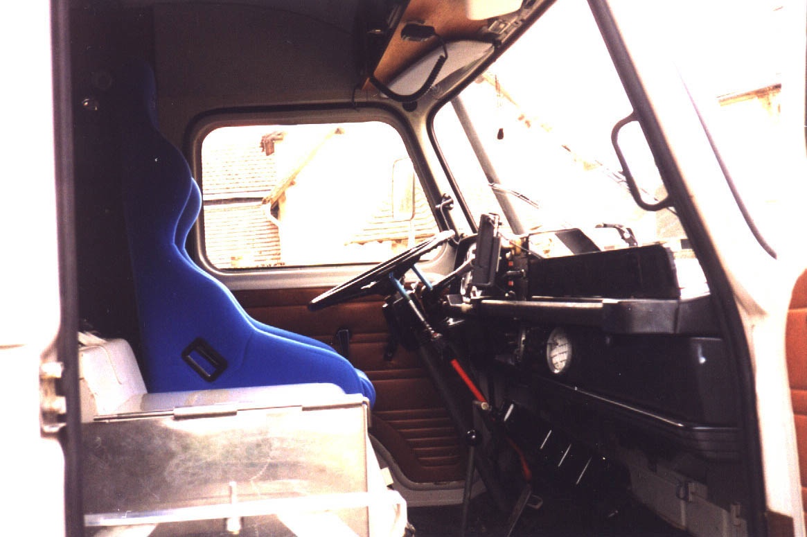

Guy
Re: sièges de TP3
Message par Guy »
Salut à Tous,
Ah le TP3 ! que de bons souvenirs. Voici ce que j'avais fait sur le mien.
Le siège basculait sur le capot moteur pour accéder à l'arrière.
Guy
Là le siège est démonté, j'avais fixé une tôle alu sur le côté du capot moteur avec un axe en haut pour le démontage et basculement.
Là le siège est en place position roulage.
