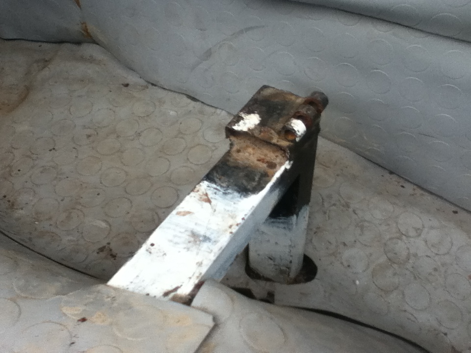

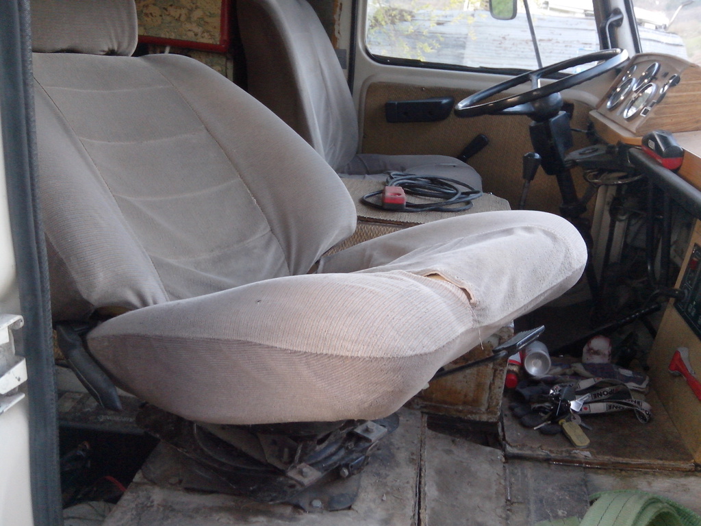

voilà le système de fixation du siège avant passager de Lungta.

Jigmé a écrit :voilà le système de fixation du siège avant passager de Lungta.
Ça, ce n'est pas d'origine...

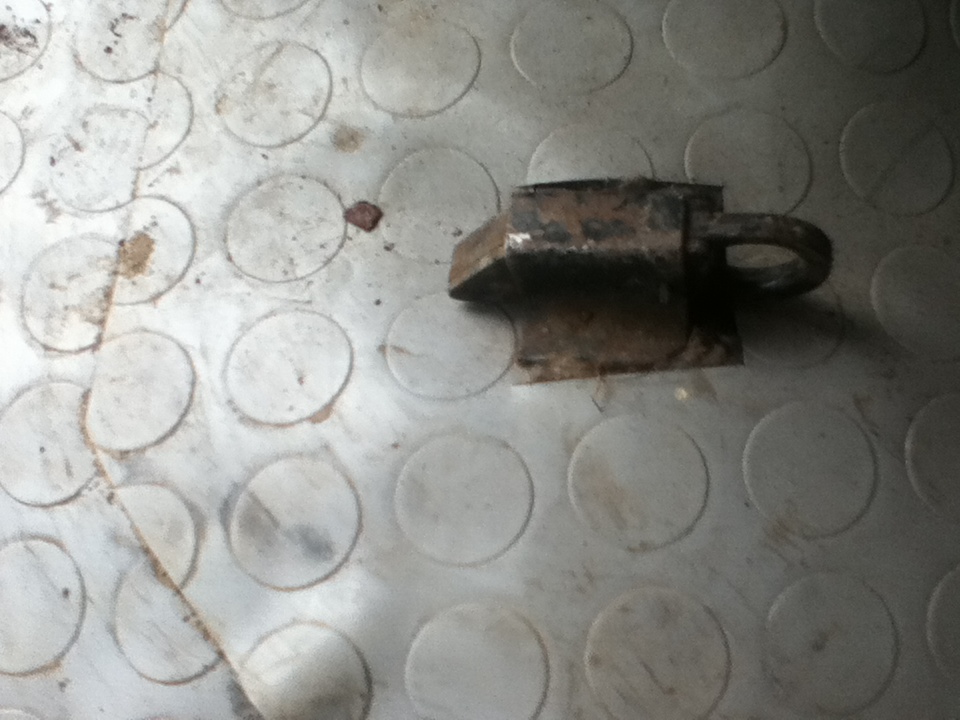

ah j'oubliais... une 2ème attache comme la 1ère cachée sous le revêtement
