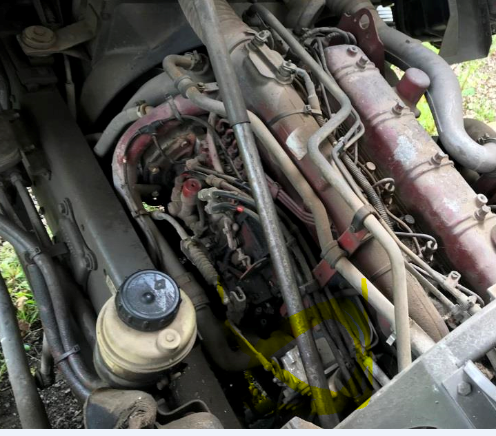

Re: Question turbo/POMPE S170
Salut Fab,
A mon avis il n'y a pas de régul sur ton EDF, tu le verrais regarde la photo : (M20 4x2 pompier de 1997)
Il y a un autre modèle qui lui est derrière la PI (M200 citerne de 1991)
Salut Xavier
Je suis sur qu'il y en a un
Quand je roule je sens bien que ça coupe à 85km/h
Au même moment que ce voyant rouge s'allume
J'ai aussi cette plaque rivetée sous le tableau dd bord
Je ne vois rien qui a été rajouté sur la pompe à injection
Je pense que c'est plus subtile que ça
(comme un système à centrifuge ou autre)
Je sais qu'à l'époque EDF faisait installer un limiteur pour éviter que les camions nacelles comme le mien ne roule trop vite

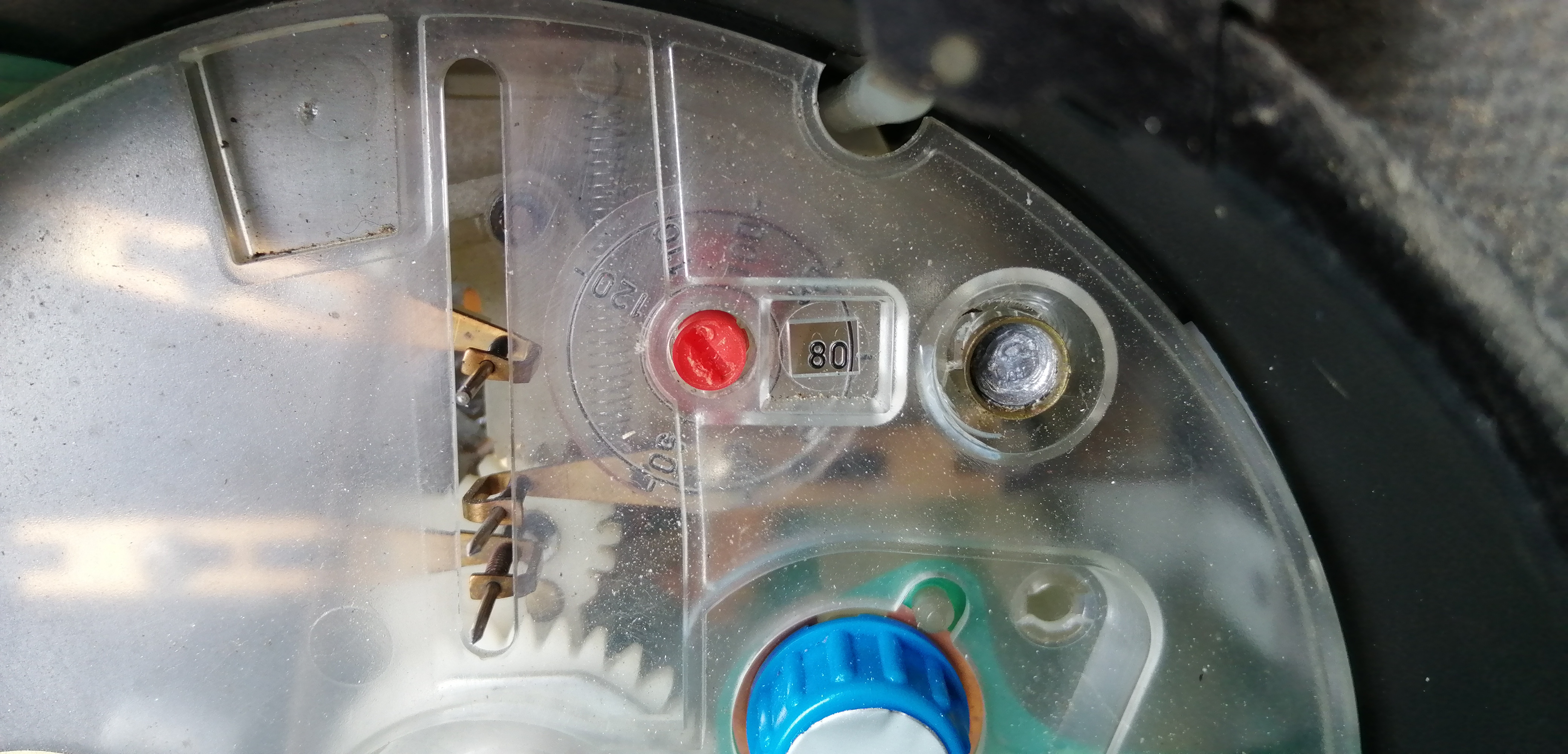

J'avais mis des photos ici
viewtopic.php?f=53&t=13481&p=172906&hil ... 85#p172906
Et je viens donc de démonter mon chrono comme le disait La Famille Pirate :
Voici ce qu'on trouve en l'ouvrant :
Coincidence c'est indiqué 80 :
Je l'ai réglé à 110
Je reprend la route dimanche donc je serai fixé
Je l'ai réglé à 110

sur les photos de ta pompe tu n'a pas de limiteur de vitesse électrique, ou alors on ne le vois pas sur la tof... mais ça m'étonnerais...
et le fait de bidouiller le tachy ne va rien faire au nivezu de la pompe, le voyant rouge va s'allumer a 110 au lieux de 80....
ta transmission doit tirer trop court, 85 gps a 2400trs/mn s'est bien déjà

Oui ta molette avec la vitesse,te sert juste à allumer ton voyant rouge sur ton mouchard à la vitesse demandé

mais je dois déplacer mon pot d’échappement ... mon énorme pot !!! (pour un passage cabine) ...
jusque là c possible je peux le mettre sur le coté ...
(je précise qu'il était a la vertical derrière la cabine) ...là ou ça se corse , c'est que je veux le fixer sur la cellule ... du coup
j'ai un débattement (même si il est pas énorme y en a un) ... flexible ?
et je suis partagé ... mettre juste un tube inox ...
mais quid d'un échappement quasi libre ... bruit ? DREAL ?
ou bien remonter le pot tel qu'il est mais sur le coté ...
voila je voulais votre avis ...
