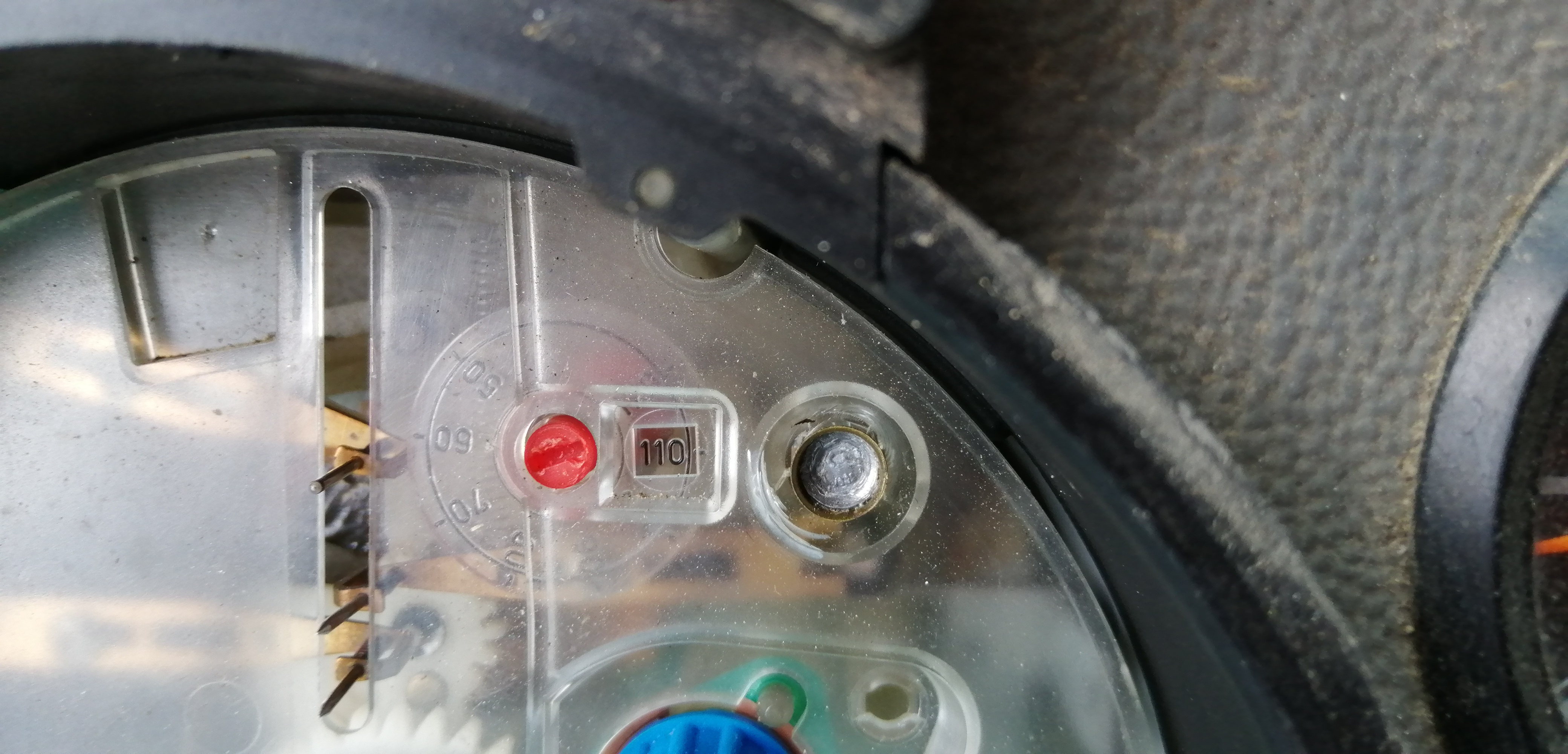

Je me demande encore comment est fait le régulateur de vitesse de mon camion
On m'a dit que ça limitait les tr/mn pour qu'en 6eme il plafonné à 85km/h
Par ex 2400tr/mn
Du coup il semblerait que ça régule les tr/mn sur tous les rapports !
Je ne suis pas allé voir un dieseliste
J'espère tomber sur quelqu'un qui connaît le système

Salut Xavier
Je suis sur qu'il y en a un
Quand je roule je sens bien que ça coupe à 85km/h
Au même moment que ce voyant rouge s'allume
J'ai aussi cette plaque rivetée sous le tableau dd bord
Je ne vois rien qui a été rajouté sur la pompe à injection
Je pense que c'est plus subtile que ça
(comme un système à centrifuge ou autre)
Je sais qu'à l'époque EDF faisait installer un limiteur pour éviter que les camions nacelles comme le mien ne roule trop vite

Vous avez probablement des limiteurs mécaniques VDO de type AGB2 ou AGB3.
Il faut un boîtier interface + logiciel pour modifier les valeurs de limitation. Par défaut les boîtiers sont livrés paramétrés à 89km/h.
J'utilise couramment ce type de matériel sur des engins de manutention à qui on limite la vitesse.
Le système désolidarise la pédale d'accélérateur et la limitation est effectuée par un servomoteur qui pilote la commande de PI lorsqu'on approche de la vitesse max paramétrée.
C'est assez simple à modifier à condition que le regime moteur et le rapport de transmission finale suivent.

bin s'est pas compliquer:tu lève la cabine,tu regarde sur pompe si tu a un limiteur de vitesse brancher sur le palonnier de commande...comme le dit stephane,le boitier ne limite pas les tours/mn mais coupe simplement accélérateur quand tu est a 85km/h

J'avais mis des photos ici
viewtopic.php?f=53&t=13481&p=172906&hil ... 85#p172906
Et je viens donc de démonter mon chrono comme le disait La Famille Pirate :
Voici ce qu'on trouve en l'ouvrant :
Coincidence c'est indiqué 80 :
Je l'ai réglé à 110
Je reprend la route dimanche donc je serai fixé
Je l'ai réglé à 110
- Messages : 5052
Re: Question turbo/POMPE S170
sur les photos de ta pompe tu n'a pas de limiteur de vitesse électrique, ou alors on ne le vois pas sur la tof... mais ça m'étonnerais...
et le fait de bidouiller le tachy ne va rien faire au nivezu de la pompe, le voyant rouge va s'allumer a 110 au lieux de 80....
ta transmission doit tirer trop court, 85 gps a 2400trs/mn s'est bien déjà

Oui ta molette avec la vitesse,te sert juste à allumer ton voyant rouge sur ton mouchard à la vitesse demandé
fab38
