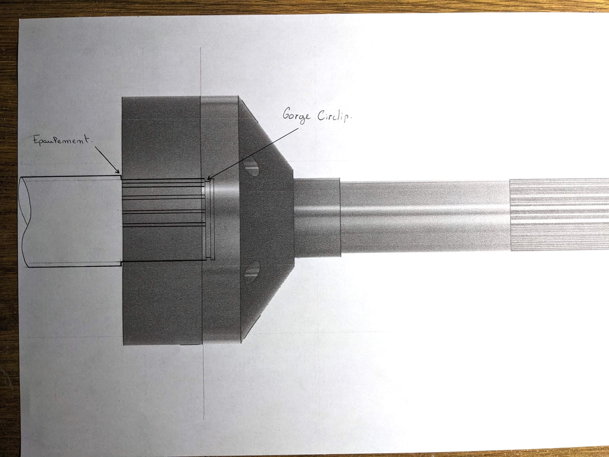

Que pensée vous de cette solution, avec un épaulement et un circlip à l’intérieur côté tulipe pour tenir l'arbre ?

Pour moi c'est ok

Cool, merci pour ton retour Bruno !

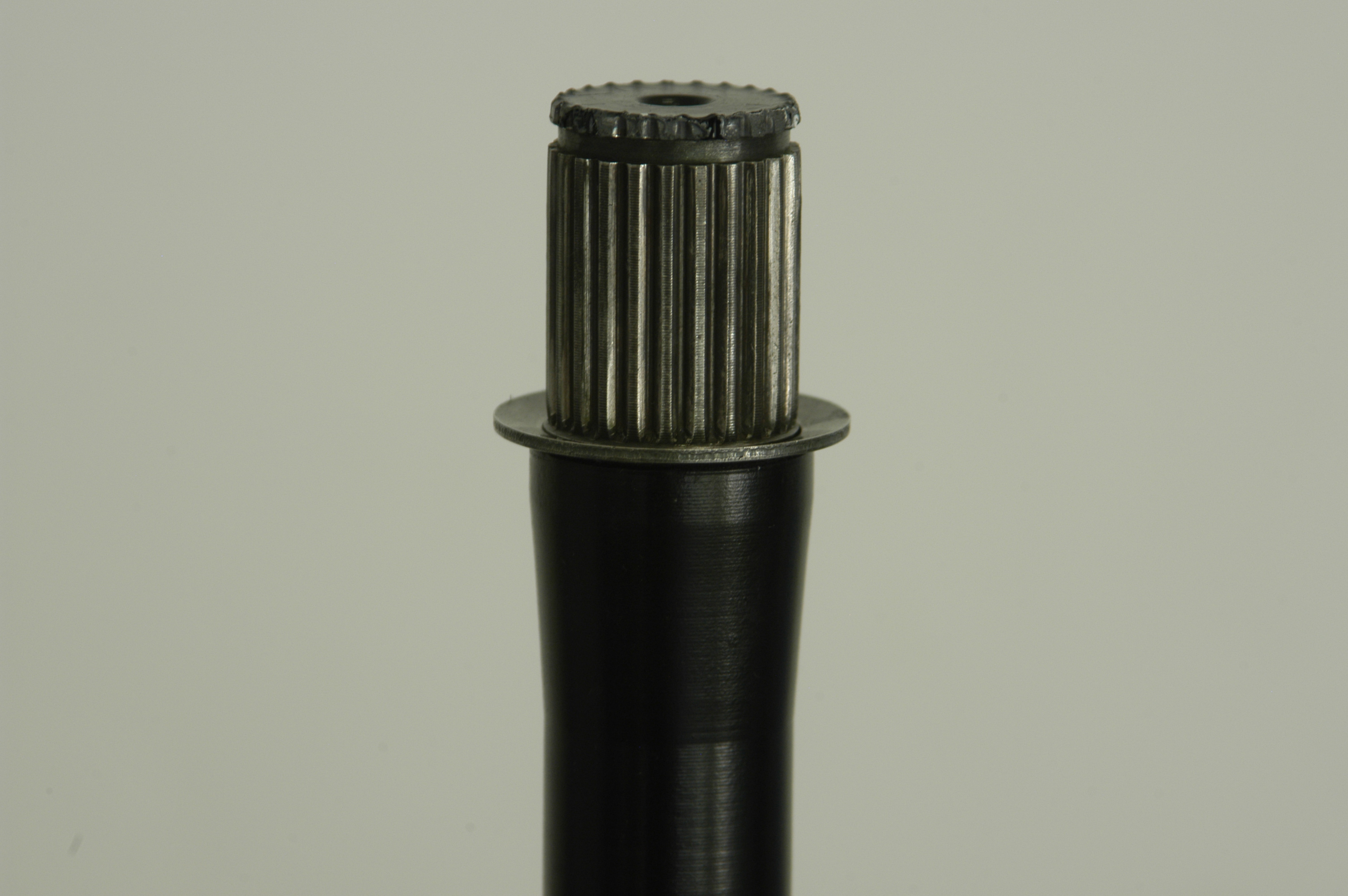

Je viens de me rendre compte ce matin que Toyota utilise cette technique sur certain de ses modèles, ça me conforte. :thumbup:
Aussi sur cette vidéo qui explique les différence entre joint plongeant et fixe avec un type 930 on peux voir à la fin qu'il utilise aussi un abre avec une buté et un circlip.

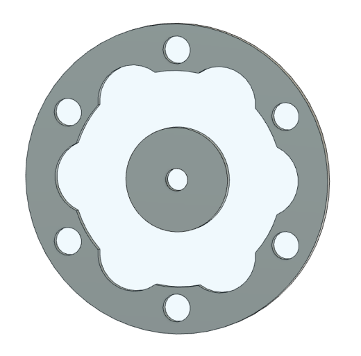

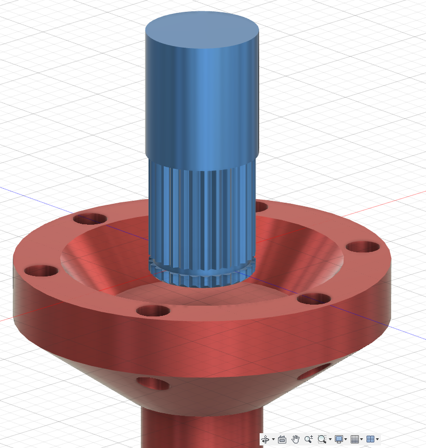

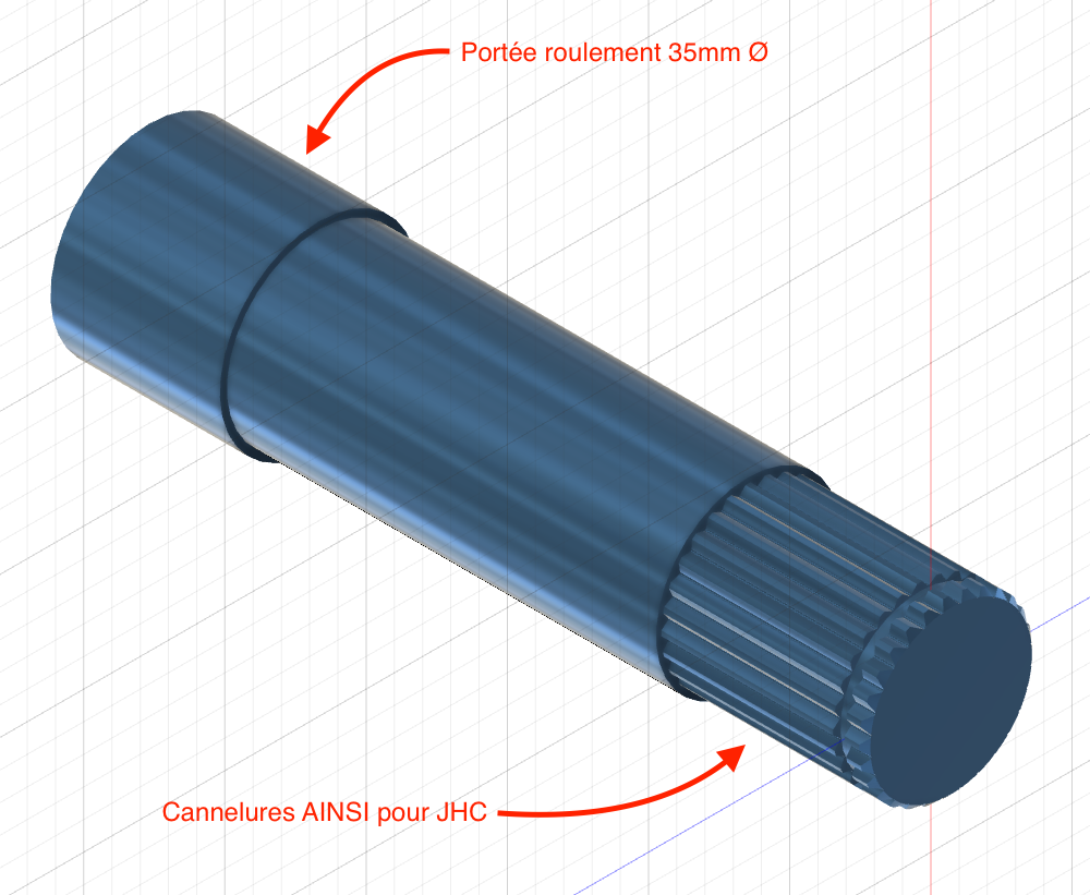

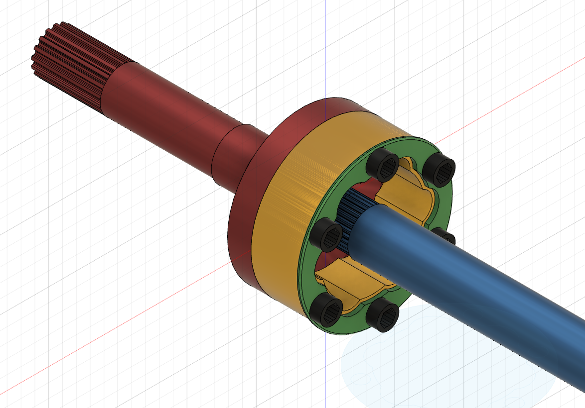

Cette semaine j'ai retravaillé la forme de la tulipe pour en diminuer le coût d'usinage.
Je suis passé progressivement de formes complexe pour laisser les billes se déplacer à une forme conique plus simple.
Mon travail sur la partie liaison au joint rzeppa et les portées pour les roulements est terminé. le résultat est probant.
Le week-end prochain je fait de nouveaux essais pour ajuster la longueur des cannelures et la bride qui le tien dans le moyeux.

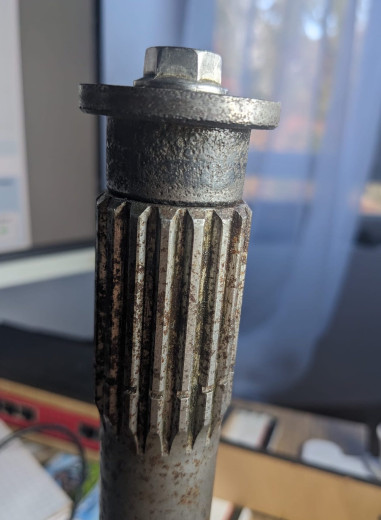

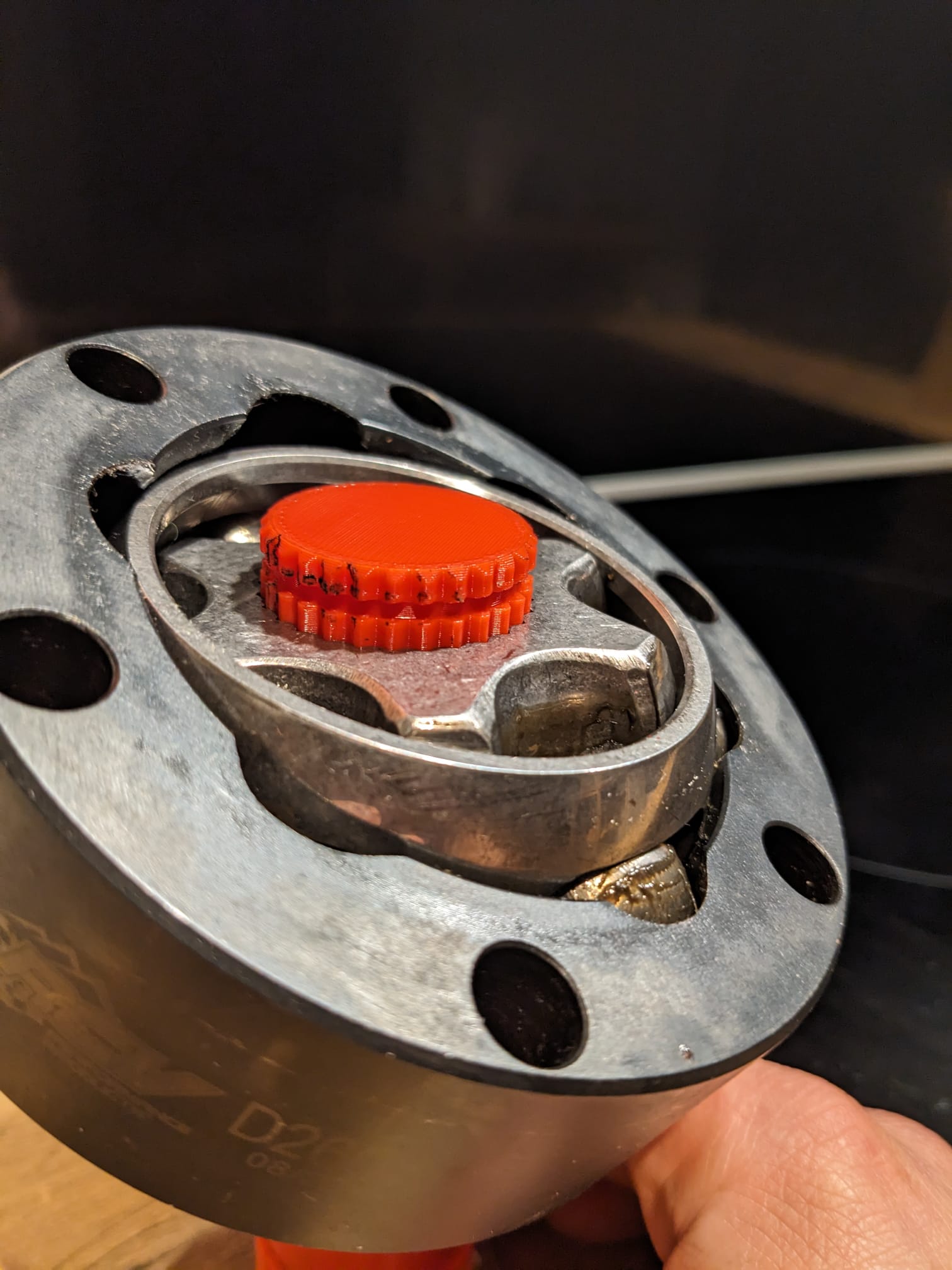

Sur le montage d'origine c'est une bague à collerette qui maintient le joint dans le moyeux.
Elle vient avec sa collerette en appuis dans le moyeux, et maintient le joint avec une vis de 8mm.

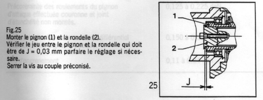

La documentation Ponticelli fait apparaitre que les cannelures du joint ne sont enfoncée que de moitié dans celle du moyeux.
J'ai vérifié, au montage c'est le cas. Et je trouve ça préjudiciable à la solidité de l’ensemble. Il faut que le joint soit plus long et la bague plus courte je pense. Tout en conservant un jeu de fonctionnement de 0.3mm, comme le mentionne la documentions.
Une grosse rondelle 8x38mm avec des rondelles de calage et un un arbre plus long de 14mm serais parfait a mon avis..

Oui , ce n'est pas très mécanique mais je pense que les ingénieurs ont dû se débrouiller avec les pièces qu'ils pouvaient avoir issues d'autres véhicules.

:14: c’est couillon pour un ingé de faire du lego sans avoir une phase fiabilisation/adaptation :roll:
Heureusement que hidden et d’autres copains pensent à nos p’tites bêtes :thumbup:

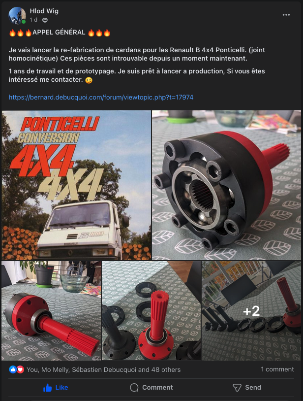

Hier j'ai lancée un appel général sur les réseaux sociaux pour faire savoir que j'allais prochainement lancer la productions de pièces pour les Ponticellistes. :D Nouvelle qui à été bien accueilli, merci à ceux qui ont relayé l’info :thumbup:
Pour le moment j'ai 3/4 personnes intéressé en plus de moi. ce qui amène à 8/10 demi-arbre complet + JHC.
C'est une excellente nouvelle car ça va déjà permettre des économie d'échelle. :D
N'hésitez pas à me contacter par M.P si vous êtes intéressé.

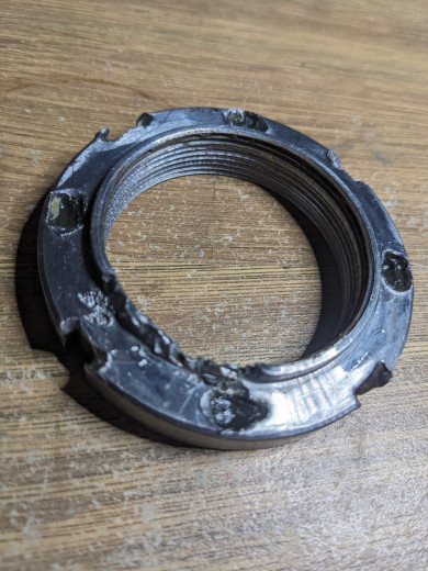

Je cherche une référence compatible pour les écrous de moyeux des Ponticelli.
Certains les on déjà changé non ?
Merci :)

Il est possible de le remplacer par un écrou KM10 et une rondelle de blocage MB10

AlainB a écrit : 12 nov. 2023 11:27 Il est possible de le remplacer par un écrou KM10 et une rondelle de blocage MB10
Merci beaucoup Alain ! J'en ai commandé une paire du coup :thumbup:

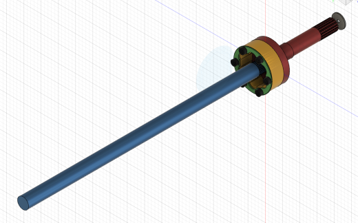

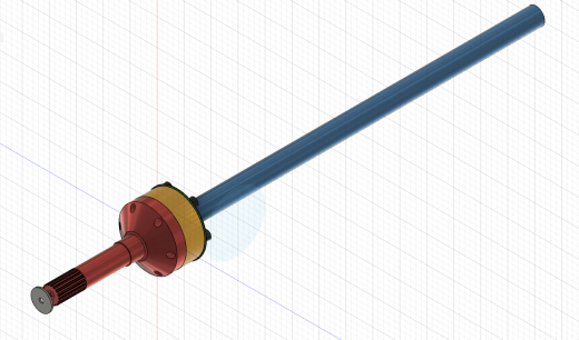

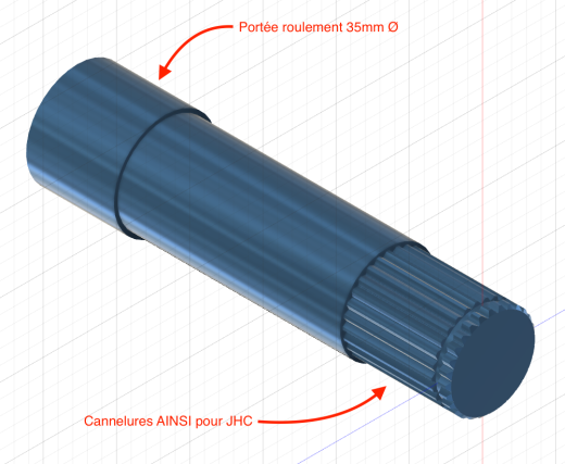

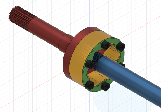

voici les plans / prototype de taille du demi arbre :

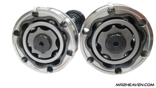

Je suis toujours en train de réfléchir aux détails du montage.
Il me semblerais intéressant d'avoir une rondelle concave (ressort) entre le JHC et le demi arbre :

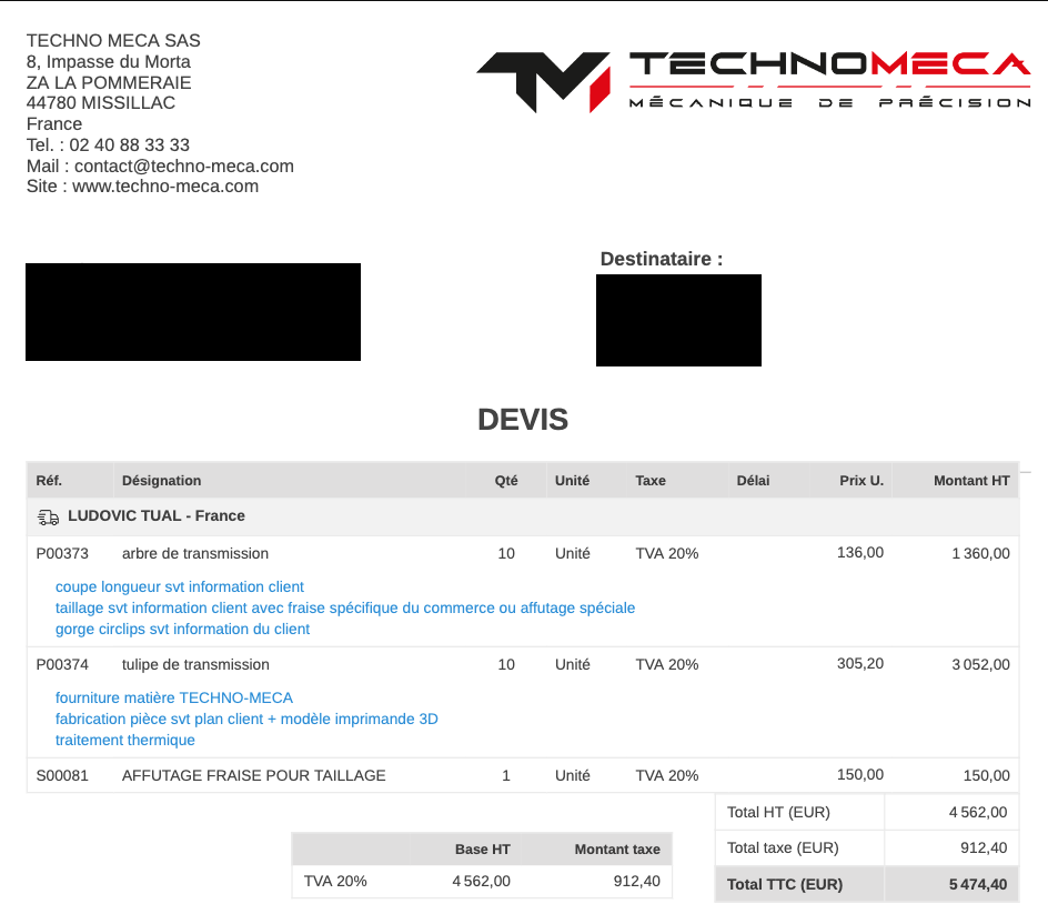

Après plusieurs échanges et retours avec les ateliers avec qui j’étais en discussion j'en arrive à un tarifs que je trouve tout à fait intéressant.
A savoir 2x130€ pour les demi-arbres et 2x300€ pour les tulipe.. donc +-860€ H.T pour une paire de pièces usinée. :thumbup:
Je ne pense pas pouvoir obtenir un devis beaucoup meilleurs ailleurs. En plus cette société est proche de chez moi. Il sera facile de gérer l'acheminement et les éventuels retours, qui pourrais être nécessaire pour caler exactement le résultat attendu.
A ce prix il faudra rajouter .. une paire de joint SI15RF-28 de chez RCV Performance https://www.rcvperformance.com/ultimate ... -4342.html
Et un peux de quincaillerie, vis, rondelles, botte souple en caoutchouc pour le joint etc..
Je cherche donc des volontaires, (nous sommes déjà 4/5) complet pour 10 pièces.
Mais si il faut on fera un devis pour 12 ou plus*

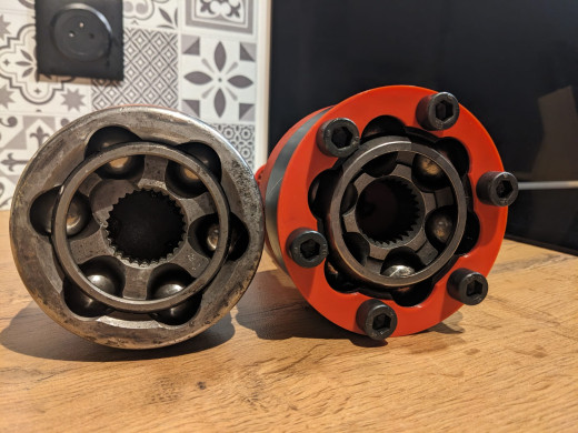

Détails de la transformation / amélioration / avantage et ce que ça implique
.. Je vais revenir éditer ça pour détailler .. Mais en gros..
+ JHC plus gros et plus solide. 1/3 plus lourd que les originaux.
+ Joints RCV performance provenance USA garanti à vie.
+ Les demi-arbres deviennent les fusibles (130€) dans la zone du pivot.
- Ces plus gros JHC imposent de retirer un peu de matière sur le support d’étrier pour passer.
- Les pièces ne sont pas interchangeable avec celles du montage d'origine.

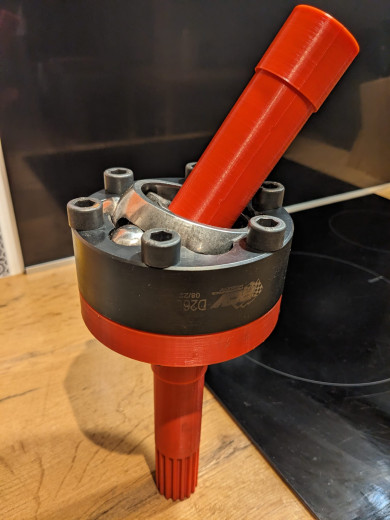

Il me restait encore un peu de travail concernant les côtes de longueur exactes pour la découpe et la taille des demi-arbres. C'est chose faite.

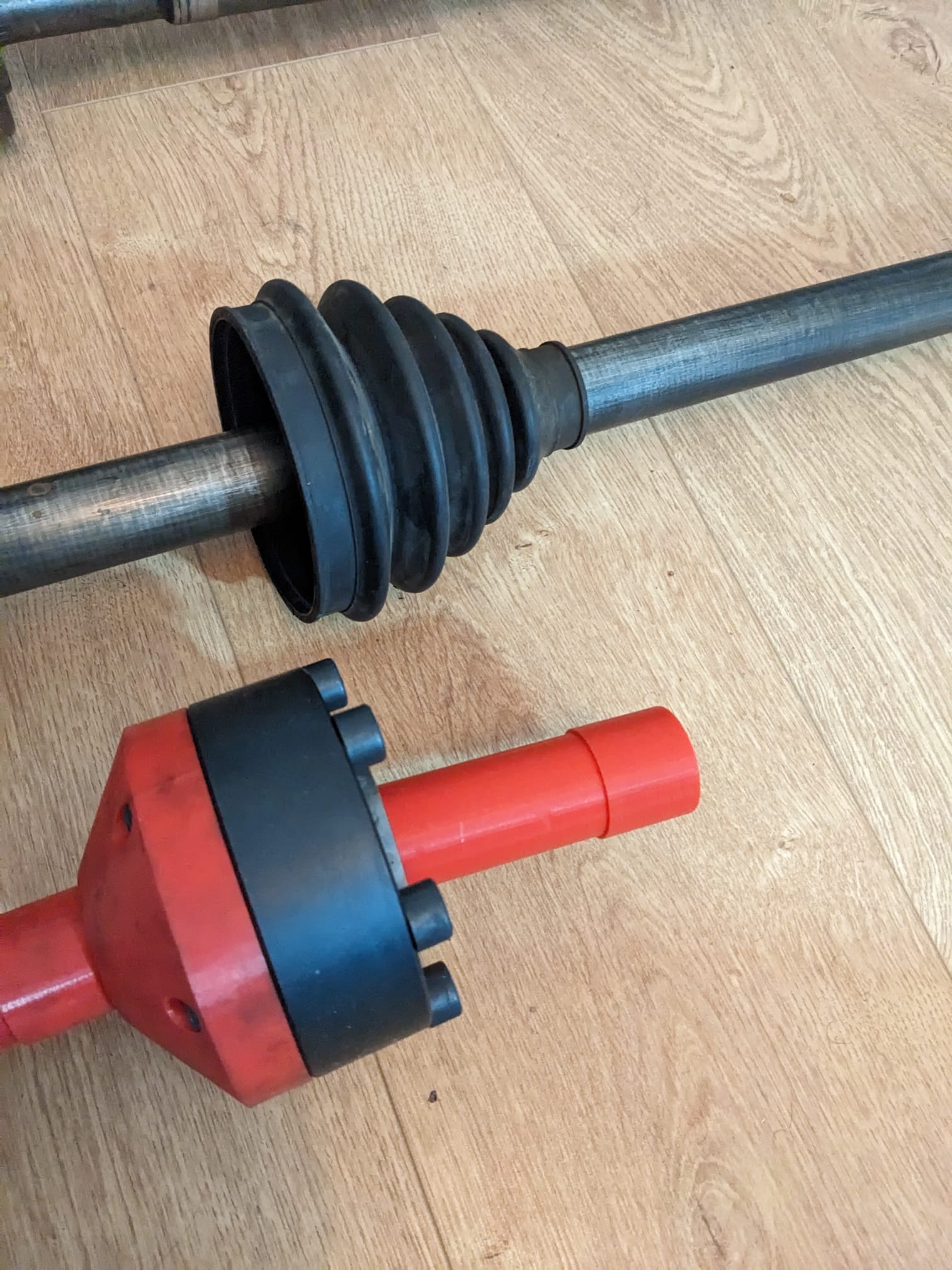

Et il me restait à trouver une solution pour bloquer la botte en caoutchouc du JHC car ceux de RCV sont dépourvu de gorge.
Avec une plaque d'acier de 3mm découpé à la machine laser/plasma on peux faire une collerette plus large que le JHC pour avoir une buté pour la botte. Et le prix est dérisoire pour cette pièce visible en vert dessous. (moins de 10e pièce).

https://tk-carparts.de/manschette-fuer- ... -251598201
Les manchettes ondulées peuvent aussi ressembler à ça.
Cependant, je n'ai pas le souvenir d'un véhicule ayant une telle construction sur la roue directrice, seulement à l'intérieur ou sur l'essieu arrière.

Salut Beda, oui ça existe, mais c'est effectivement pas fait pour cet usage, ça vient limiter l'angle admissible aux joints.
C'est pour ça que je choisi cette solution de la plaque/disque. Au final le coût de reviens sera peux-être de 15€ la paire..

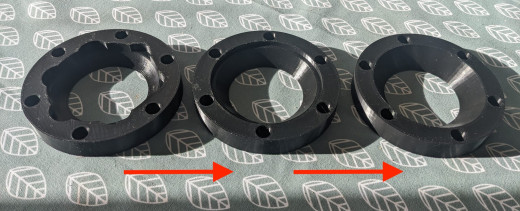

La commande pour les pièces découpé à la CNC plasma est parti.
Je récupère prochainement x10 disque pour servir de butée aux la bottes en caoutchouc ainsi que x10 rondelles 8x38mm par 3mm d’épaisseur..
Les rondelles de 38mm servent de bride pour les JHC dans les moyeux.

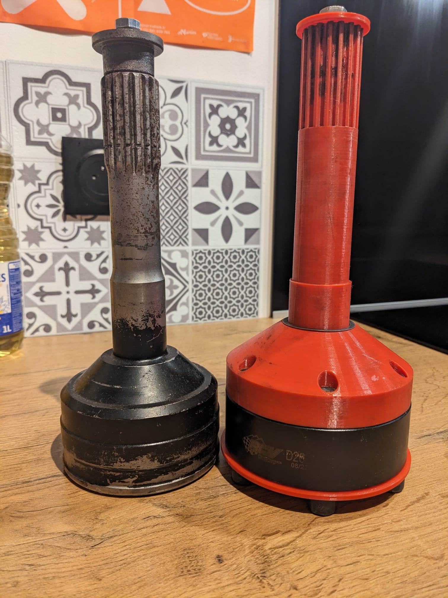

Original VS renforcée :
Le coût total TTC d'une paire de JHC + paire de demi-arbre est d'environ 1600€
Il est encore temps de m'envoyer un message pour ceux qui veulent une..
