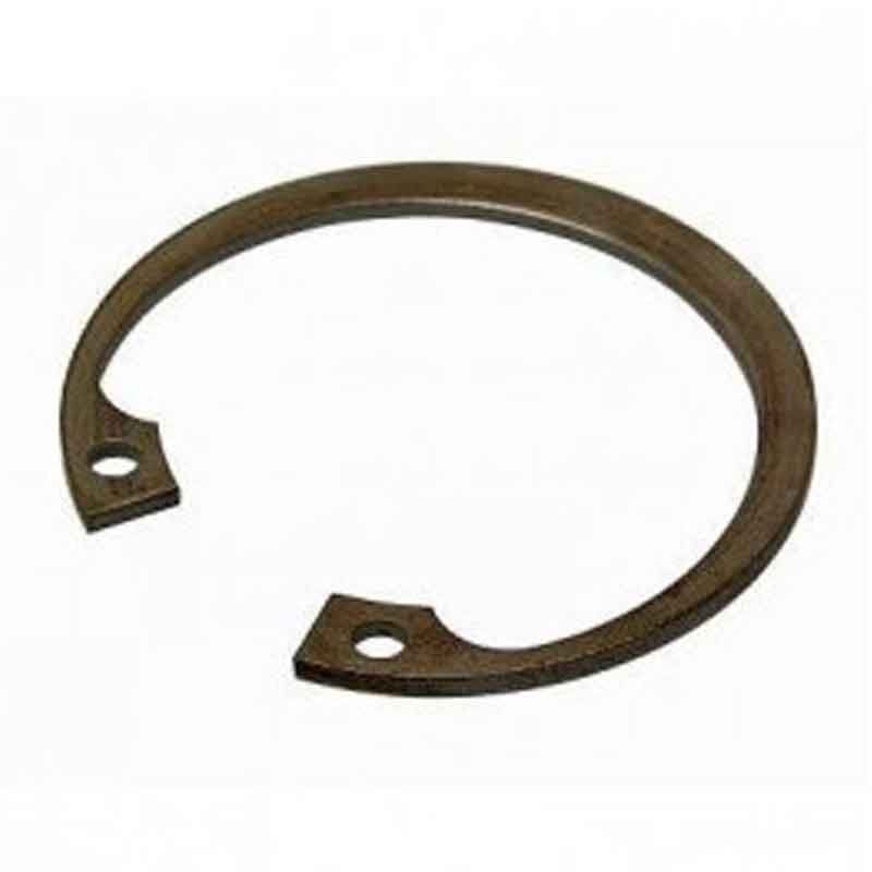

Que pensée vous de cette solution, avec un épaulement et un circlip à l’intérieur côté tulipe pour tenir l'arbre ?
Renault B120 Ponticelli
Peugeot 406 2.2i
Messages : 3302
Re: Re-fabrication des joints homocinetiques Ponticelli
Message par Bruno Jordan »
Pour moi c'est ok

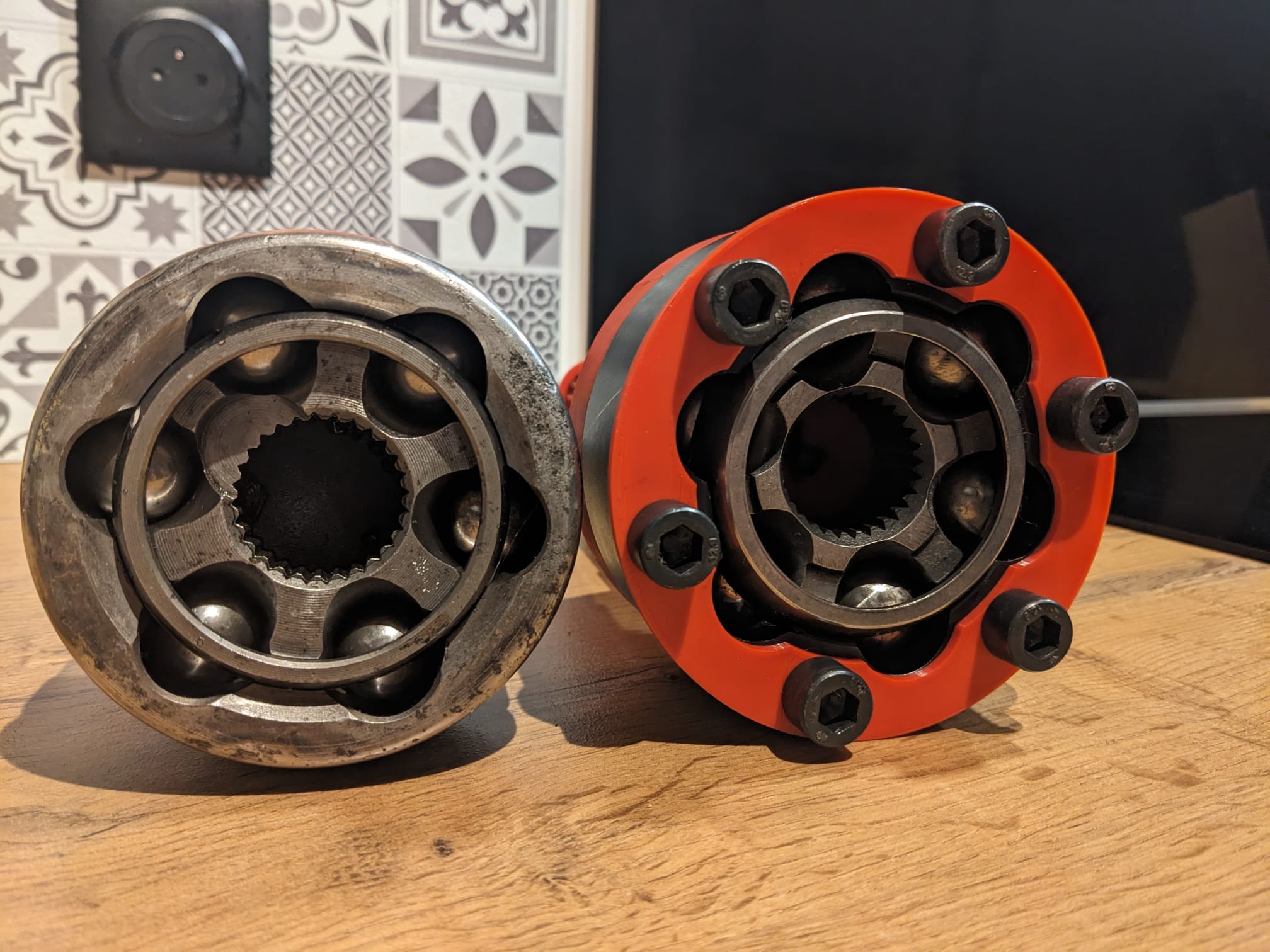

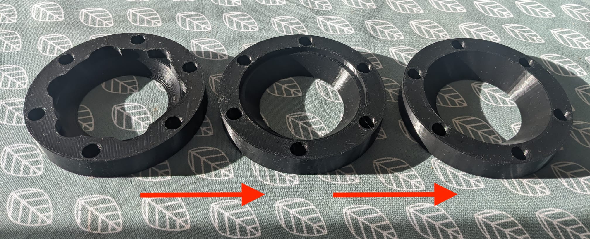

Cette semaine j'ai retravaillé la forme de la tulipe pour en diminuer le coût d'usinage.
Je suis passé progressivement de formes complexe pour laisser les billes se déplacer à une forme conique plus simple.
Mon travail sur la partie liaison au joint rzeppa et les portées pour les roulements est terminé. le résultat est probant.
Le week-end prochain je fait de nouveaux essais pour ajuster la longueur des cannelures et la bride qui le tien dans le moyeux.
Sur le montage d'origine c'est une bague à collerette qui maintient le joint dans le moyeux.
Elle vient avec sa collerette en appuis dans le moyeux, et maintient le joint avec une vis de 8mm.

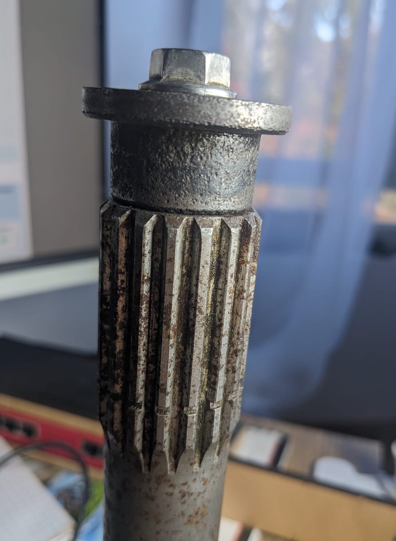

La documentation Ponticelli fait apparaitre que les cannelures du joint ne sont enfoncée que de moitié dans celle du moyeux.
J'ai vérifié, au montage c'est le cas. Et je trouve ça préjudiciable à la solidité de l’ensemble. Il faut que le joint soit plus long et la bague plus courte je pense. Tout en conservant un jeu de fonctionnement de 0.3mm, comme le mentionne la documentions.
Une grosse rondelle 8x38mm avec des rondelles de calage et un un arbre plus long de 14mm serais parfait a mon avis..

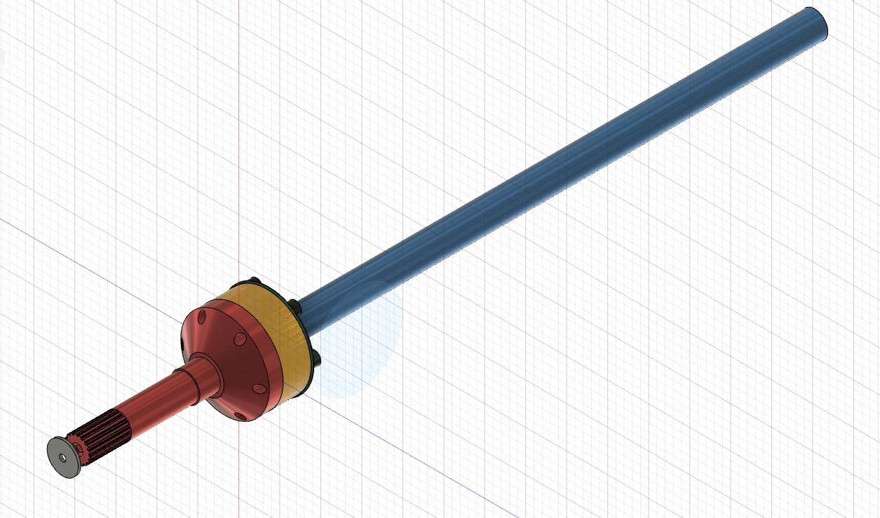

voici les plans / prototype de taille du demi arbre :
Je suis toujours en train de réfléchir aux détails du montage.
Il me semblerais intéressant d'avoir une rondelle concave (ressort) entre le JHC et le demi arbre :

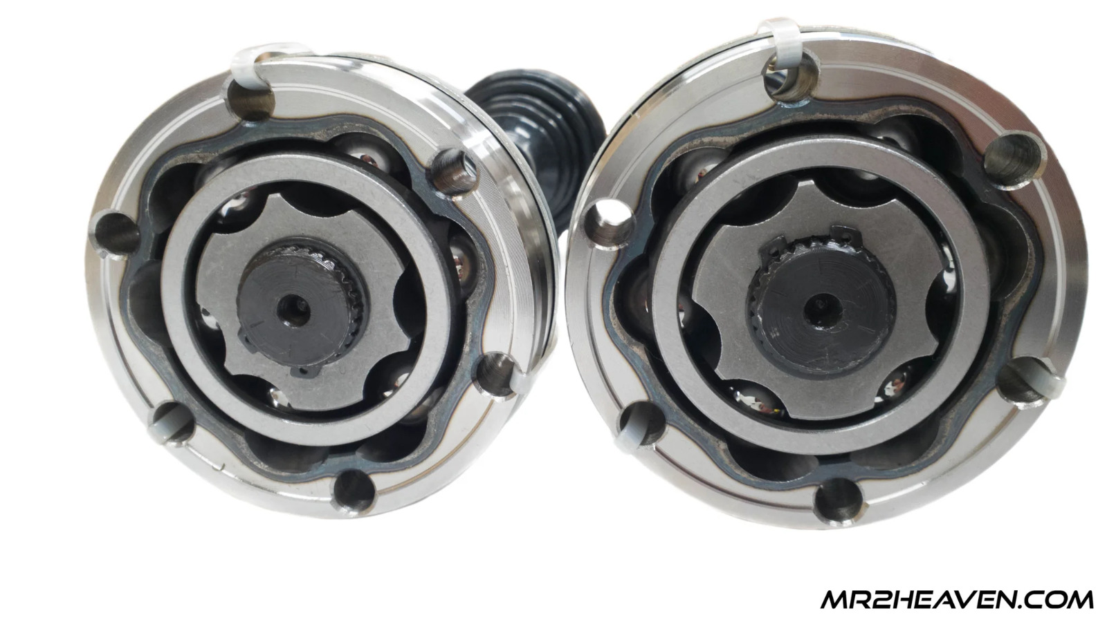

A ce prix il faudra rajouter .. une paire de joint SI15RF-28 de chez RCV Performance https://www.rcvperformance.com/ultimate ... -4342.html
Et un peux de quincaillerie, vis, rondelles, botte souple en caoutchouc pour le joint etc..
Je cherche donc des volontaires, (nous sommes déjà 4/5) complet pour 10 pièces.
Mais si il faut on fera un devis pour 12 ou plus*
Détails de la transformation / amélioration / avantage et ce que ça implique
.. Je vais revenir éditer ça pour détailler .. Mais en gros..
+ JHC plus gros et plus solide. 1/3 plus lourd que les originaux.
+ Joints RCV performance provenance USA garanti à vie.
+ Les demi-arbres deviennent les fusibles (130€) dans la zone du pivot.
- Ces plus gros JHC imposent de retirer un peu de matière sur le support d’étrier pour passer.
- Les pièces ne sont pas interchangeable avec celles du montage d'origine.

L'usinage des tulipes et demi-arbre débute prochainement. les quatre autres personnes intéressé, à savoir Vincent, Mehdi, Julien et Baptiste vont me faire chacun parvenir un acompte ainsi qu'une paire de demi-arbre AR de B90/110. Il ne reste plus qu'a signer le devis de mon côté :thumbup:
Original VS renforcée :
Le coût total TTC d'une paire de JHC + paire de demi-arbre est d'environ 1600€
Il est encore temps de m'envoyer un message pour ceux qui veulent une..
Ludovic.
