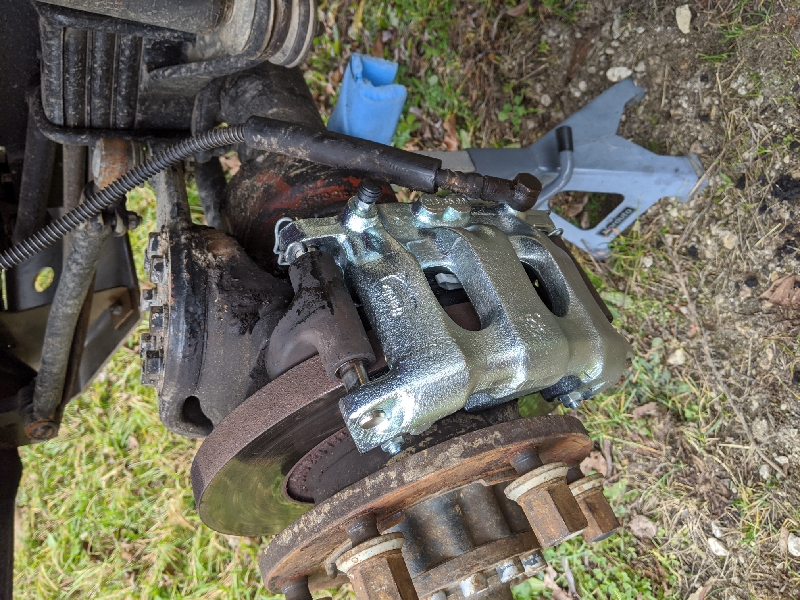

Bonjour a tous,
Quelques nouvelles de Neos.
Suite a des échauffement de la jante droite et des tremblements en fin de freinage (arrêt a un feu par exemple), j'ai soupçonné un étriers de frein bloqué.
J'ai donc potasser le forum et trouver ce topic qui parle de le réfection des étriers de freins :
viewtopic.php?t=6785
J'ai décidé d'aller au plus simple et suivie les indications de CelineArnaud, et j'ai commandé ces ref sur Oscaro:
droite ref 342927
gauche ref 342926
Étrier monté
Étrier monté
Tout c'est monté impeccable, j'ai même l'impression que le camion a gagné 10cv, c'est pour dire comme ça frottait avant !!!
J'ai quand même gardé les vieux (en payant la consigne) dans l'idée de les rénover pour les garder en stock...
Les ceintures ont également été changées.

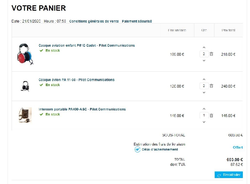

Pour ton intercom, avant d'acheter, renseigne toi sur la possibilité de l'utiliser sur route, je pense que ça tombe sous le coup de l'interdiction des oreillettes téléphone... En rallye c'est une chose, sur route c'est autre chose. J'avais imaginé faire de même pour mon camion mais mes recherches avaient abouti à changer d'idée...
Messages : 5053
Re: Questions d'usage et rénovation de notre B110
ouai déjà, pi même: tu te vois faire 5 ou 600 borne avec ce bordel sur les oreilles .... :roll:
perso,avec 603 € je te fait une iso phonique du futur.....
ps: pour les jantes laisse tombé,s'est bon pour les dacia,jamais de la vie elle tiendrons sur un b de 4t ...

Pour le casque, je confirme :mrgreen:
Sinon, comme le dis Come, pour le même prix (voir moins) tu peux avoir déjà une amélioration trés sensible.

Pacha, je me suis effectivement bien renseigné avant mon choix.
C'est lors de notre voyage en Islande, (nous étions en Navara, donc dans un tout autre confort acoustique) que nous avons rencontré bon nombres de personnes voyageant en camions anciens qui nous ont dit faire leurs long trajet avec un casque antibruit... Celà nous avait beaucoup fait sourires...
Je sais que c'est une solution qui n'est pas dans les clous, mais j'ai d'abord pensé à mes deux très jeunes filles et ma compagne. Je ne l'utiliserais qu'avec parcimonie. D'un point de vue légal, je comprend la réticence, mais d'un point de vue pratique, un très grand nombre de motard circule avec cette solution voir carrément des bouchons antibruit... Certe l'une est autorisé et l'autre plus discrète...
Come, c'est bien ce que je me suis dit!!! Mais pour le moment, je ne me vois pas faire 600km d'une traite, ni pour le B ni pour moi... Je mise tout la dessus, et comme dit plus haut, ça sera occasionnel pour le chauffeur !!

J'ai moi aussi un B 110 pont Renault et le contrôle technique m'impose le changement des rotules de direction.
!J'avais vu avec intérêt que tu as fait ce changement mais une chose m'échappe:
RVI indique que seule une rotule est démontable et que pour l'autre il faut changer toute la barre, mais tu écris que tu as changé les deux rotules, alors les deux sont en fait démontables? ou bien tu as du changer la barre pour avoir les 2 démontables?
Mon B est un 4x4 f06, peut être as tu un modèle différent?

Bonjour Jean Pierre, et merci beaucoup !!
Mon B est bien un pont Renault mais modèle F04 (peut être la différence entre plateau et fourgon si le tien est fourgon).
Pour les rotules, tu en a 2 qui sont sur la barre qui relie les deux roues entre elles. Ici les deux sont démontable.
REF montée sur la barre de direction du camion :
FEBI 04385 pas à gauche 17,57€ chez mon revendeur
FEBI 04384 pas à droite 17,02€ chez mon revendeur
Longueur [mm]: 105
Filetage extérieur [mm]: M18 x 1,5, M28 x 1,5 LHT
Dimension du cône [mm]: 22
Tu en a encore deux autres sur la barre entre le boîtier de direction et le pivot de roue, mais ici qu'une seule est démontable, l'autre est sertie...
REF montée sur la barre de liaison du camion:
5001860770 (ref Renault identique au catalogue de pièce de rechanges)
56€ (oui oui, 56€)
