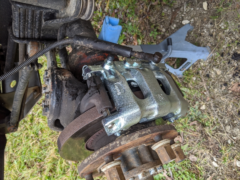

Quelques nouvelles de Neos.
Suite a des échauffement de la jante droite et des tremblements en fin de freinage (arrêt a un feu par exemple), j'ai soupçonné un étriers de frein bloqué.
J'ai donc potasser le forum et trouver ce topic qui parle de le réfection des étriers de freins :
viewtopic.php?t=6785
J'ai décidé d'aller au plus simple et suivie les indications de CelineArnaud, et j'ai commandé ces ref sur Oscaro:
droite ref 342927
gauche ref 342926
Étrier monté
Étrier monté
Tout c'est monté impeccable, j'ai même l'impression que le camion a gagné 10cv, c'est pour dire comme ça frottait avant !!!
J'ai quand même gardé les vieux (en payant la consigne) dans l'idée de les rénover pour les garder en stock...

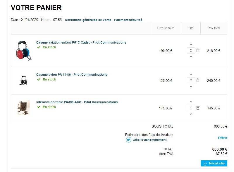

Après avoir longuement réfléchi a isoler phoniquement la bête sans trop ajouter de poids, voilà la solution a laquelle j'ai aboutit :
On pourra même écouter la musique

Pour ton intercom, avant d'acheter, renseigne toi sur la possibilité de l'utiliser sur route, je pense que ça tombe sous le coup de l'interdiction des oreillettes téléphone... En rallye c'est une chose, sur route c'est autre chose. J'avais imaginé faire de même pour mon camion mais mes recherches avaient abouti à changer d'idée...
Messages : 5061
Re: Questions d'usage et rénovation de notre B110
ouai déjà, pi même: tu te vois faire 5 ou 600 borne avec ce bordel sur les oreilles .... :roll:
perso,avec 603 € je te fait une iso phonique du futur.....
ps: pour les jantes laisse tombé,s'est bon pour les dacia,jamais de la vie elle tiendrons sur un b de 4t ...

Pour le casque, je confirme :mrgreen:
Sinon, comme le dis Come, pour le même prix (voir moins) tu peux avoir déjà une amélioration trés sensible.
