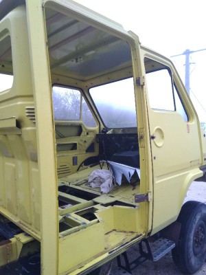

Nous sommes partie dans l'idée de le démonté intégralement pour peinture.
La cabine sera poncée et peinte et le châssis sablé âpreté et peint!!!
Les ponts, BT et BV devraient eux aussi recevoir une couche de peinture.

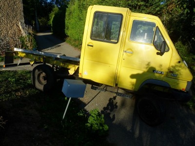

Vola l'état actuel de notre NEOS:
On à encore du boulot est des questions, mais sa ira pour ce soir!!!

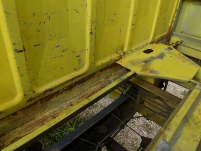

j'ai pas beaucoup d'info pour toi mais ton b a l'air en bon etat, il y a peu de rouille pour un véhicule de cette age et ca c'est très bon signe...
bon courage

Pour passer la caisse en peinture, je souhaite retirer tous les vitrages…
Savez vous où trouver les joints qui les maintiennent?
Budget environs 550€ chez RVI…
J’ai des piste, mais il me faudrait la section pour creuser… Et pour avoir la section il faut que je démonte mes joints, et vue leurs états, il vont y rester…
Si par hasard quelqu’un aurait un photo de la section, je suis preneur.

Comme dit plus haut voici mes essais de croisement de pont fait à la maison…
Le but est de voir la souplesse du châssis pour déterminer le jeu entre en le châssis et le plateau fixé en trois points.
J’ai réaliser les essais de croisement sur l’arrière et sur l’avant.
Pour faire la mesure, j’ai bridé une règle de maçon sur le longeron le “plus haut” et j’ai mesuré l’écart sur l’autre longerons.
Croisement sur l’arrière: Au droit de la cabine je mesure 5mm
A l’arrière du châssis je mesure 9mm
Croisement sur l’avant: Au droit de la cabine je mesure 4mm
A l’arrière du châssis je mesure 11mm
Ces valeurs vous paraissent elles bonne?
Pendant le croisement de pont, le pare choc vient en butée contre l’aile du camion.
Je pense donc être en débattement maxi…
De plus la roue la plus ne touche plus le sol ce qui pour confirmer cette hypothèse.
Le vehicules aura t il un comportement (débattement) différent une fois chargé?
Cordialement,
Joris

Oui, sa avance, encore quelques étape à franchir !!!
Pour le moment, je suis un peut bloquer par la logistique... Trouver une solution pour emmener la cabine pour la peindre fait notamment partie de mes questions du moment. Si tout ce passe bien la cabine devrait être peinte courant novembre et le châssis peut être début d'année, on verra !!!
Mon espace de stockage est lui aussi bien rempli !! Il va falloir tout réorganiser pour faire rentrer le moteur et les boîte !!!
Encore un peut de boulot en perspective !!!
Voilà où il en est:
Voilà où il en est:
