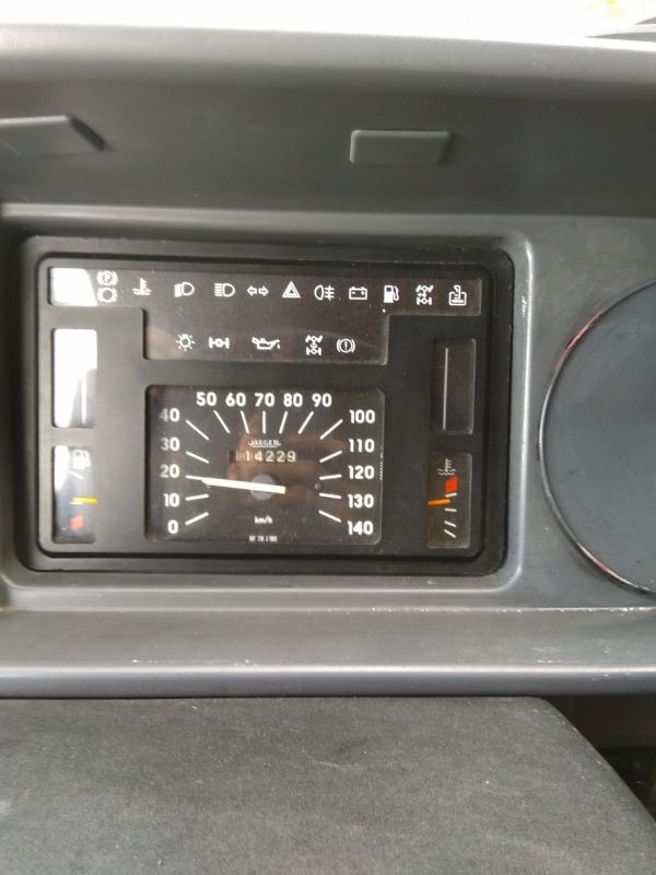

- J'ai lu sur le forum que les B avaient tendance à chauffer. Dans le manuel il est indiqué une température stabilisée entre 85 et 90°C.
L'indicateur de température moteur n'étant pas graduer, pouvez vous m'indiquer si le moteur chauffe ou si on est dans la plage indiquée ci dessus?

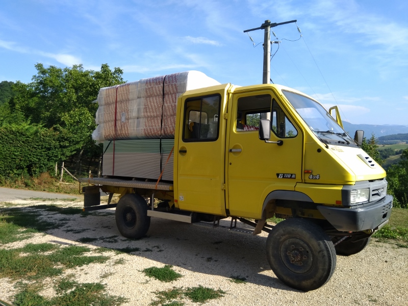

Pour infos, j'étais un peut chargé et dans la montée du col qui me ramène à la maison (de mémoire en 2nd cet été en plein après midi).
Le chauffage tourné à fond sur le chaud, je me serait cru avec le :evil: ...

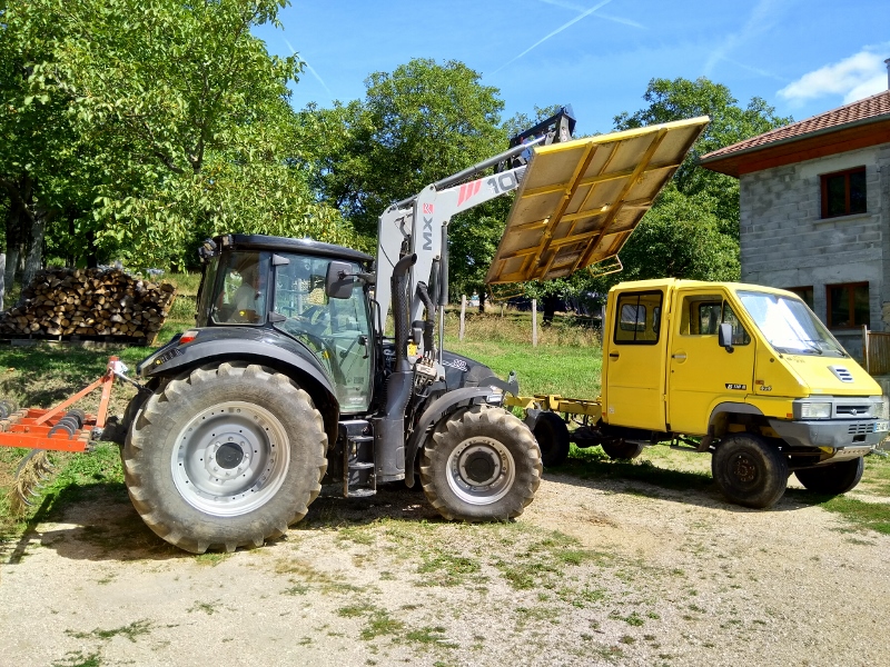

Photo du chargement bien arrivé à bon port

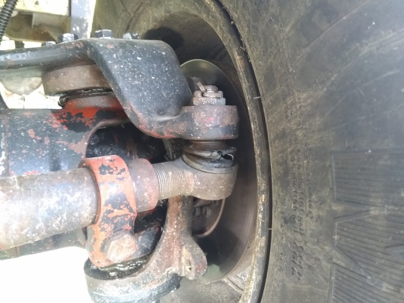

- J'ai la direction qui tremble entre 60 et 70km/h (décélération et accélération).
Lors de freinage (entrée de virage ou arrêt à un feu), la direction se dandine, mais le véhicule reste dans l'axe, comme si un disque été voilé, mais alors sacrement voilé (pas une vibration, vraiment un déport droite gauche).
Mes profils de pneu sont très typé route, et la monte est en 8.25 R16 (étonné de ne pas avoir des 9.00 R16, mais toute les doc du camion ainsi qu'une plaque riveté avec un scellé indique cette monte et uniquement cette monte)
Je pense donc que ces pneus sont plus facile à équilibrer que ceux à gros crampon et écarte cette piste. A tors peut être?
Sur les deux rotules de la barre de direction, les soufflet sont mort, peut être que les rotules aussi? ( d'ou ce problème)
Rotule gauche
Rotule gauche

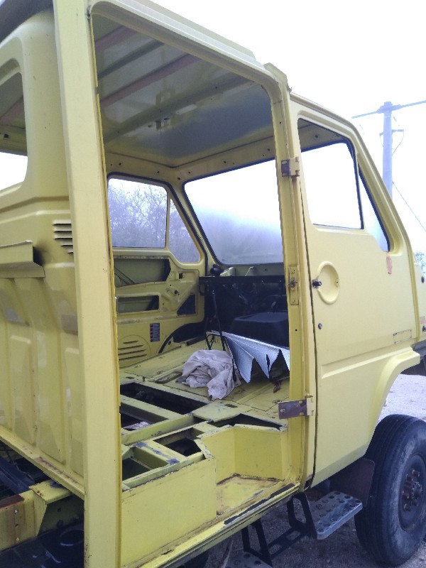

Nous sommes partie dans l'idée de le démonté intégralement pour peinture.
La cabine sera poncée et peinte et le châssis sablé âpreté et peint!!!
Les ponts, BT et BV devraient eux aussi recevoir une couche de peinture.

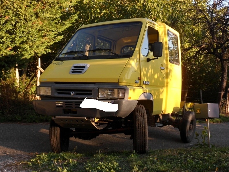

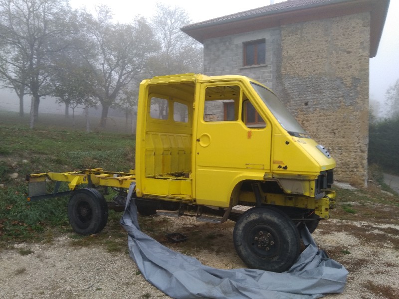

Vola l'état actuel de notre NEOS:

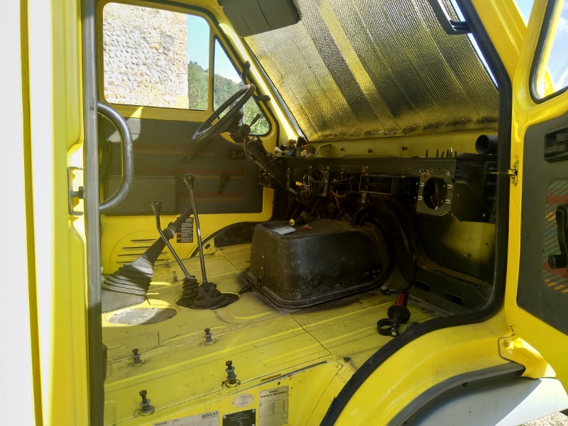

Dépose du tableau de bord

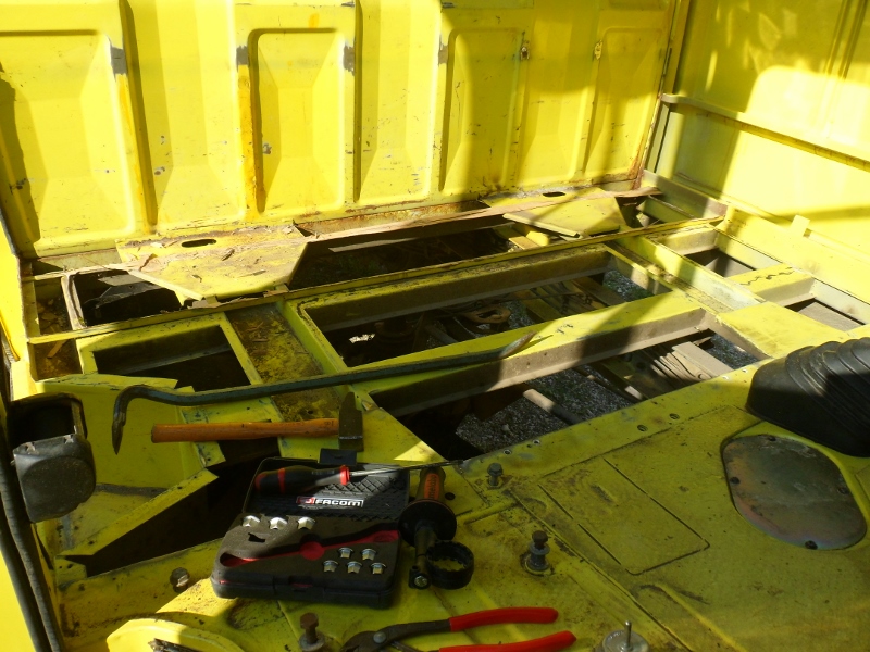

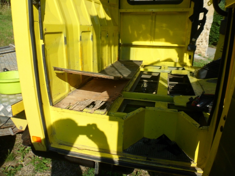

Dépose du plancher arrière en CP

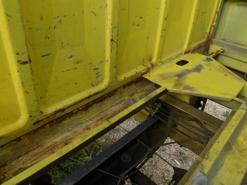

Constat rassurant sous le CP
Traverse arrière un peut attaquée mais prise juste à temps

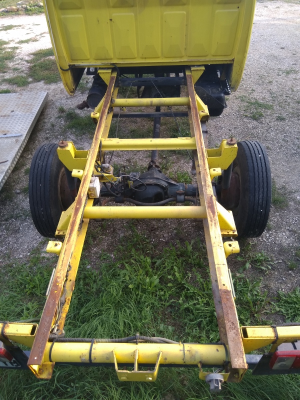

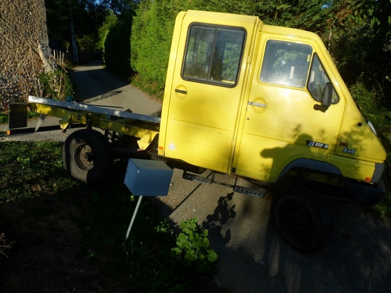

Aide du voisin pour enlever le plateau
Plateau déposé
Plateau déposé
Le tout sous l’œil avisé du contrôle qualité

-non pour la température s'est bon il est dans les clous...
-pour le tremblement dans la direction s'est ce qu'on appel du shimmy ( https://www.google.fr/search?q=shimmy+4 ... e&ie=UTF-8) s'est un phénomène difficile a expliqué et difficile a faire disparaître... fait équilibré tes (vieux) pneus,intervertie les,mais la rotule et son soufflet fatigué n'y sont pour rien

contrôle l'etat générale de ton pont avant: tu te couche sous les pivots,tu prend un démonte pneus,gentiment,tu fait levier entre le bas du pivot et le dessous du joint homocinétique il ne doit pas y avoir de jeu axial...ensuite vidange (ou enlève) la main meneuse: il doit sortir 2 ou 3 cuillere a soupe d'huile: si s'est sec = pas bon signe

Temps mieux pour la température, je me posais des question car sur le plat, l'eguille est plus basse...

Comme dit plus haut voici mes essais de croisement de pont fait à la maison…
Le but est de voir la souplesse du châssis pour déterminer le jeu entre en le châssis et le plateau fixé en trois points.
J’ai réaliser les essais de croisement sur l’arrière et sur l’avant.
Pour faire la mesure, j’ai bridé une règle de maçon sur le longeron le “plus haut” et j’ai mesuré l’écart sur l’autre longerons.
Croisement sur l’arrière:
Croisement arrière
Croisement arrière
Croisement arrière mesure arrière châssis
Au droit de la cabine je mesure 5mm
A l’arrière du châssis je mesure 9mm
Croisement sur l’avant:
croisement avant
croisement avant
croisement avant mesure arrière châssis
Au droit de la cabine je mesure 4mm
A l’arrière du châssis je mesure 11mm
Ces valeurs vous paraissent elles bonne?
Pendant le croisement de pont, le pare choc vient en butée contre l’aile du camion.
Je pense donc être en débattement maxi…
De plus la roue la plus ne touche plus le sol ce qui pour confirmer cette hypothèse.
Le vehicules aura t il un comportement (débattement) différent une fois chargé?
Cordialement,

J'ai un B120 et il a tendance à chauffer l'été des qu'ils fait 35 degrés dehors et qu'il faut monter des côtes. Après mon camion est un peu trop bien chargé. Mais moi aussi j'avais entendu que le B90, B110,B120 chauffaient.

Une très bonne indication cette valeur de 60km.h pour passer la 5eme!! Dès qu'il sera en état de rouler, je testerais... Je vais quand même creuser l'histoire de la prise w sur l'alternateur pour mettre un compte tour...
Pour l'histoire de chauffe, je me pose une question :
Si on met un shnorkel, on peut récupérer l'entrée d'air moteur pour le chauffage et ajouter un radiateur "débrayable" sous la prise d'air du capot que l'on pourrait ouvrir ou fermer a la demande...
A voir. De ce que tu dis cela semble être général a la gamme B.

Oui, sa avance, encore quelques étape à franchir !!!
Pour le moment, je suis un peut bloquer par la logistique... Trouver une solution pour emmener la cabine pour la peindre fait notamment partie de mes questions du moment. Si tout ce passe bien la cabine devrait être peinte courant novembre et le châssis peut être début d'année, on verra !!!
Mon espace de stockage est lui aussi bien rempli !! Il va falloir tout réorganiser pour faire rentrer le moteur et les boîte !!!
Encore un peut de boulot en perspective !!!
Voilà où il en est:
Il est tout nu
Il est tout nu
Joris
