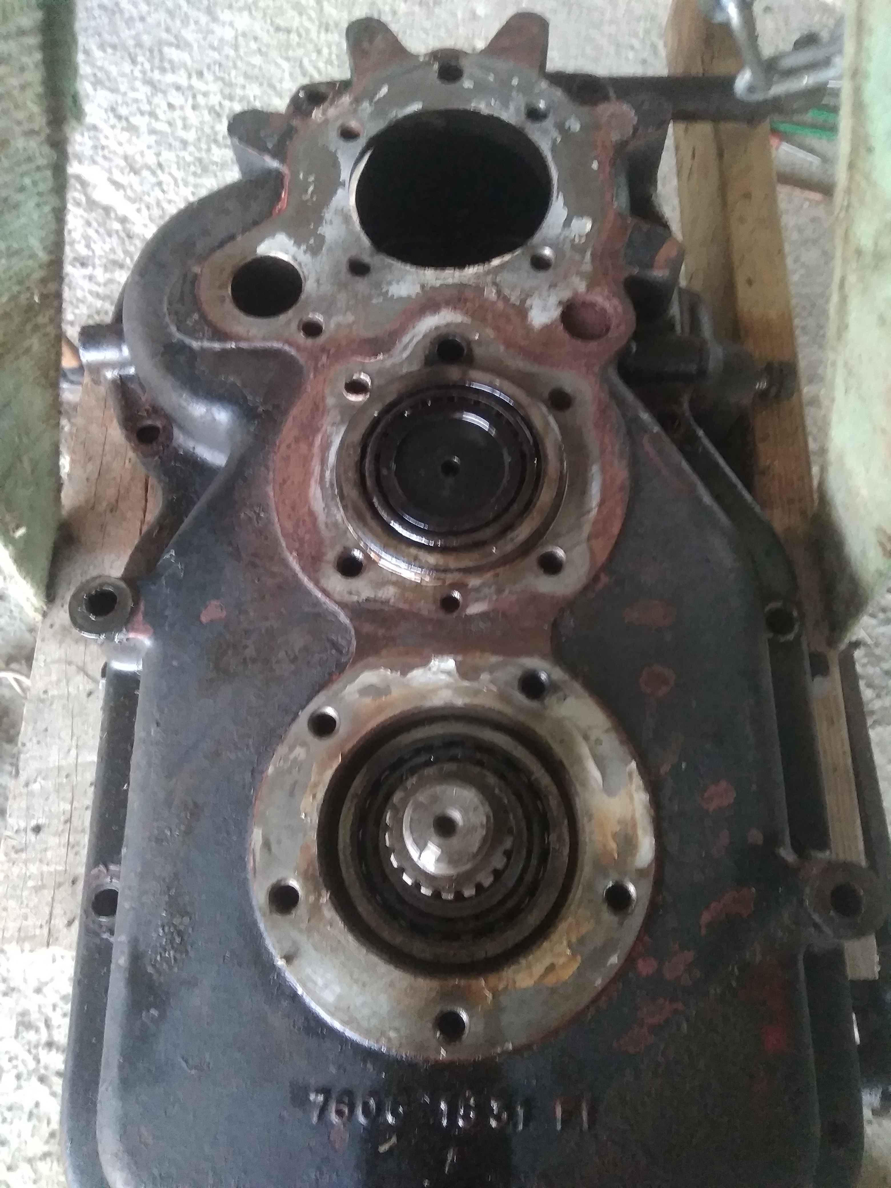

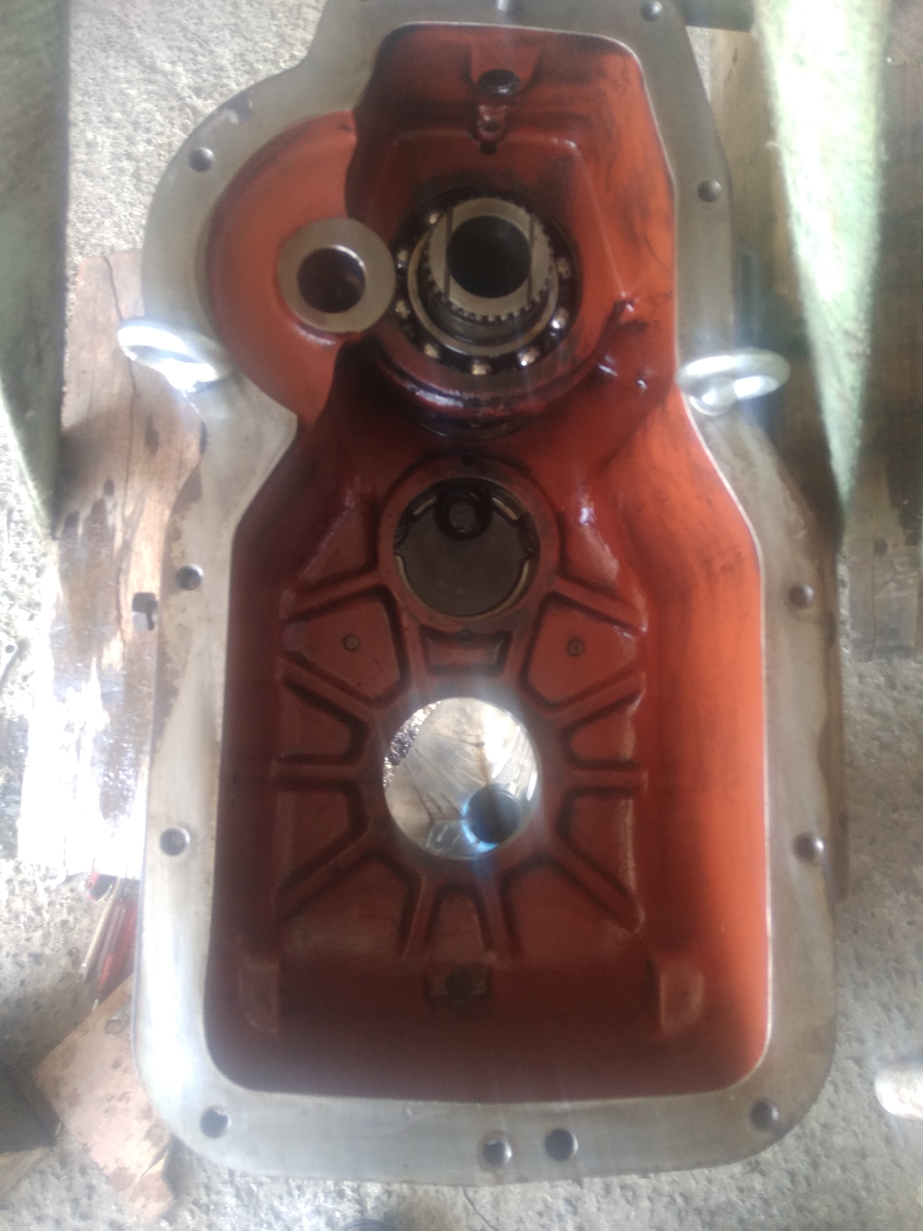

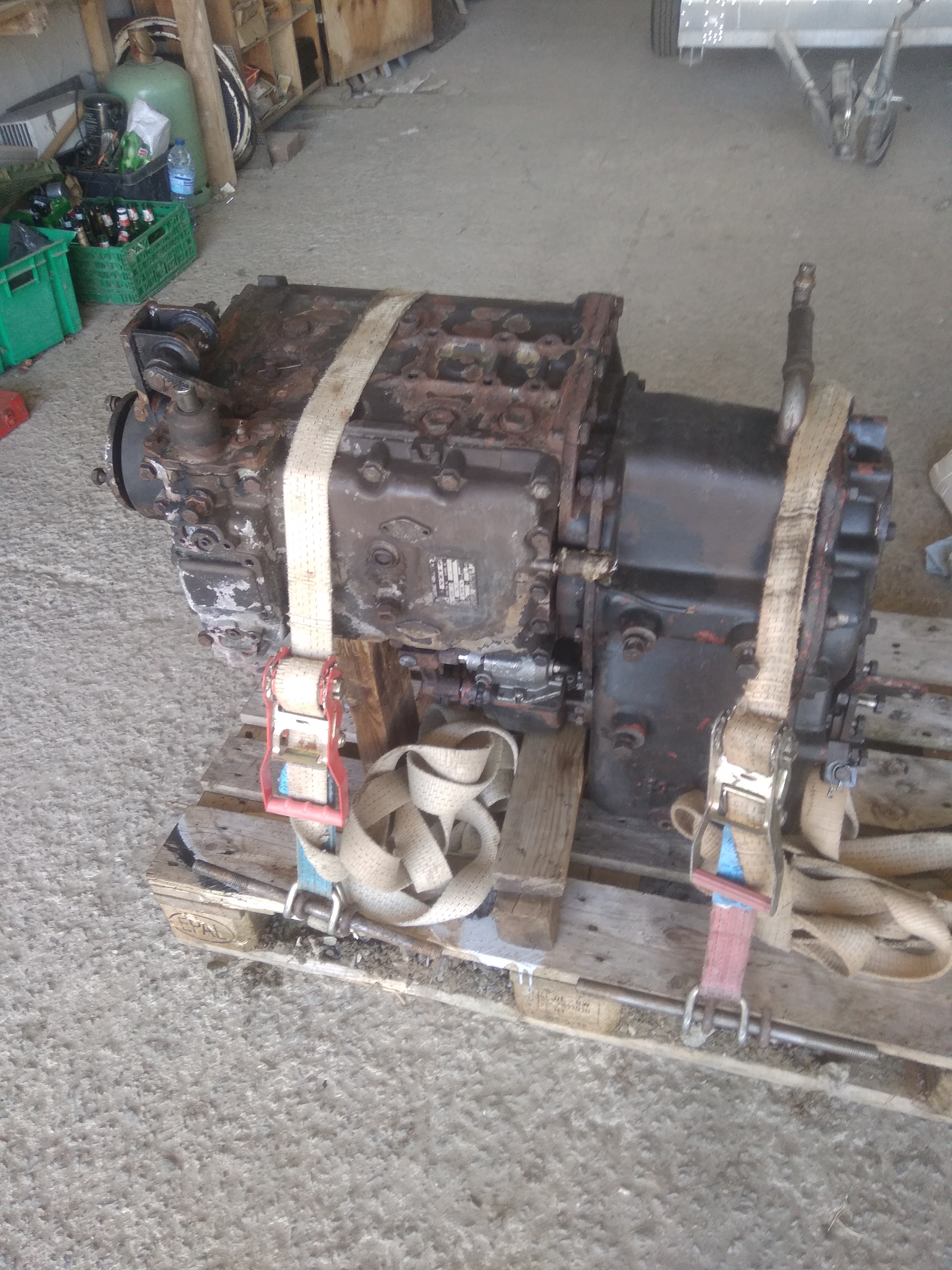

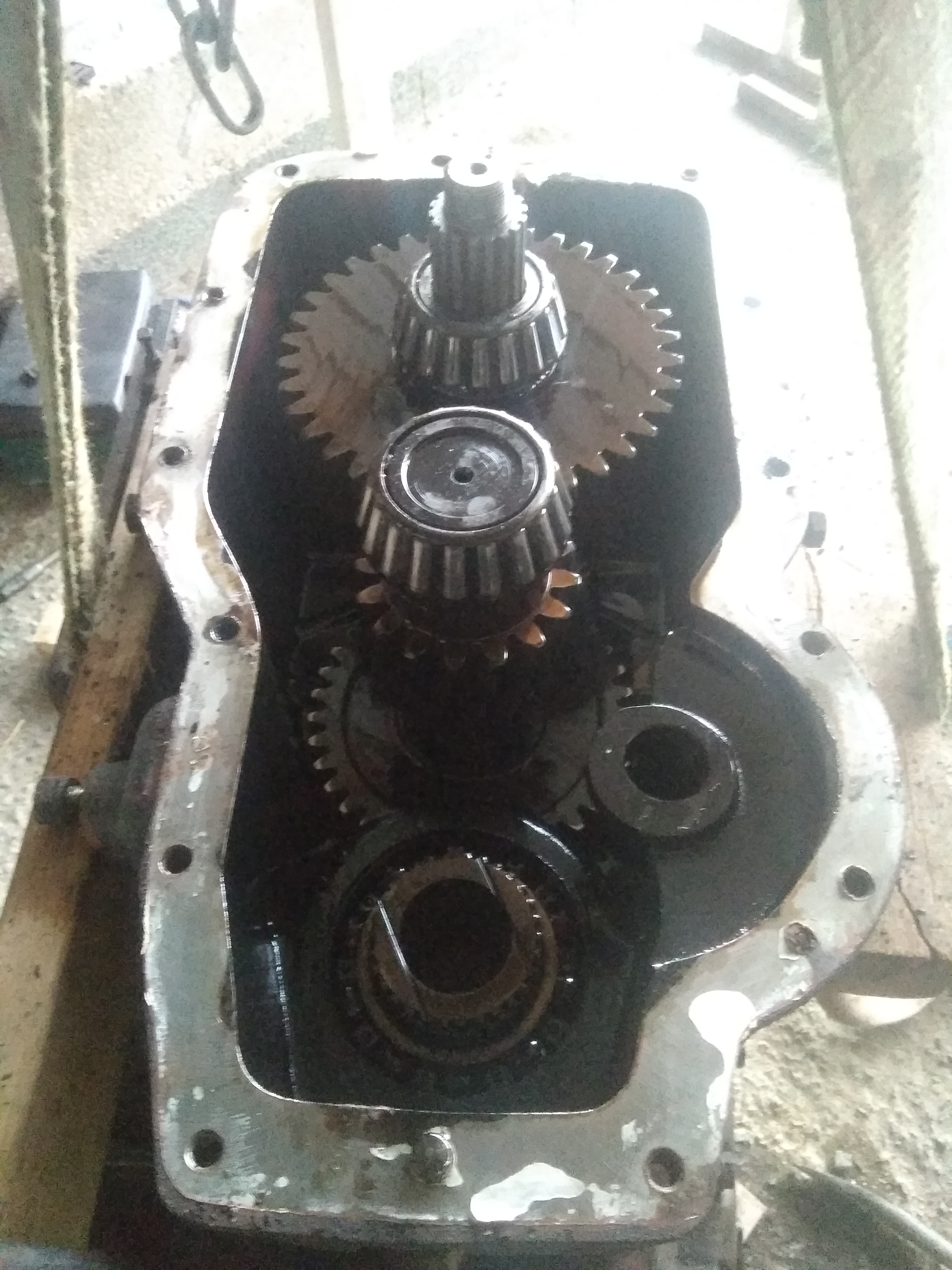

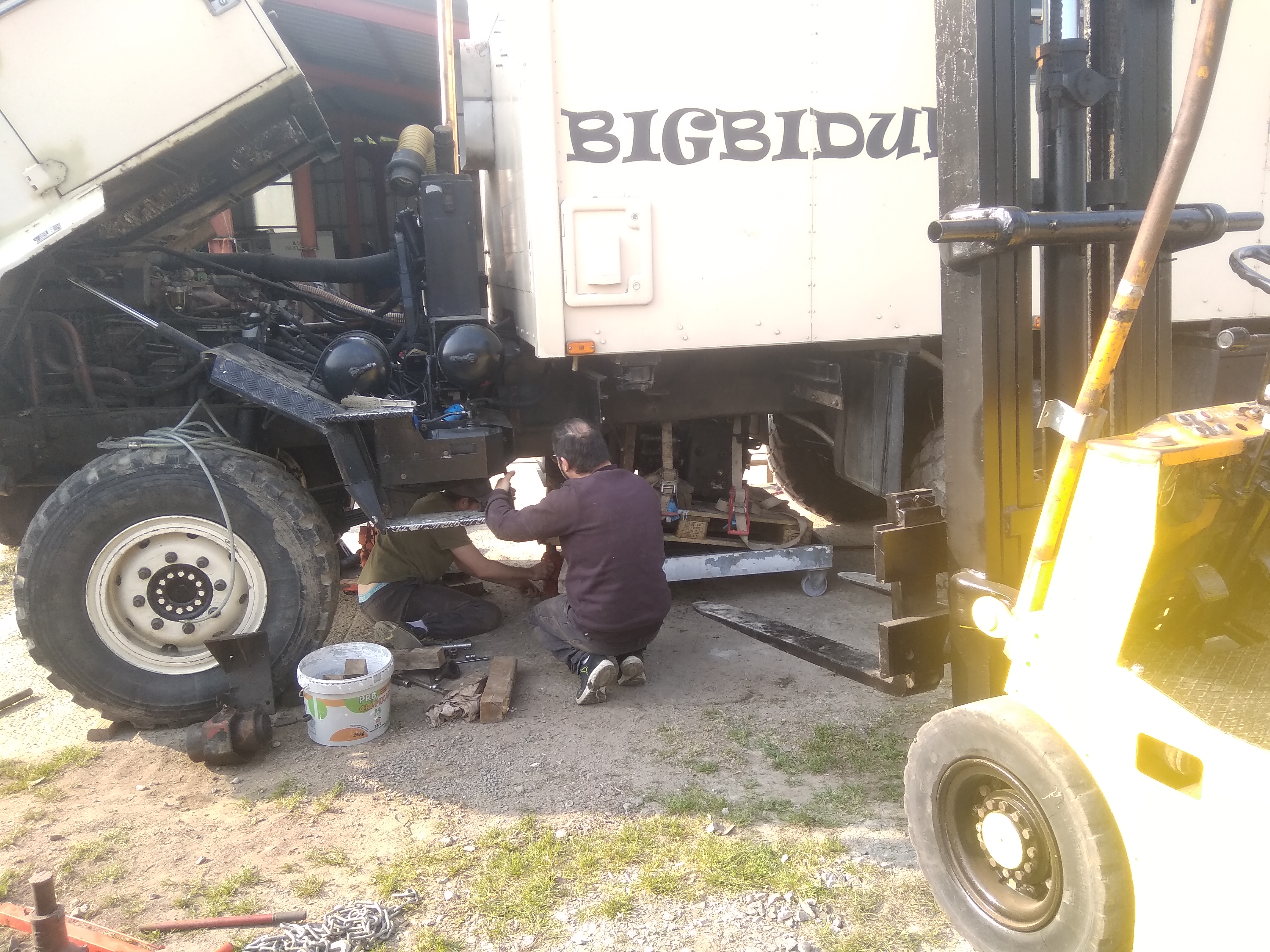

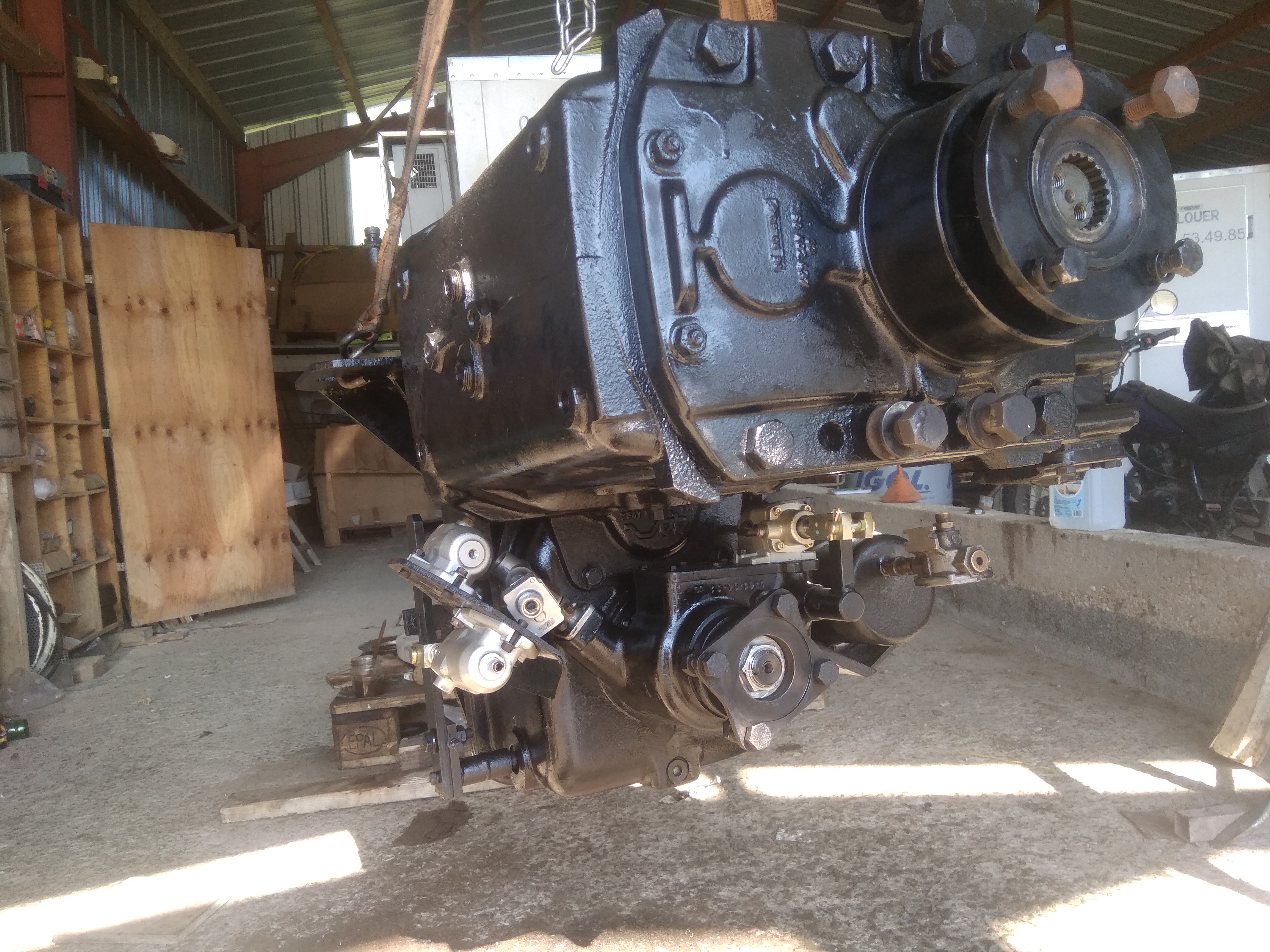

Vu que le confinement risque d'être long, on attaque les gros chantier ! Vue que le roulement de sorti de BT a du jeu, on en profite.
Depose boîte de vitesse et transfert pour remise en état, décapage, peinture, changement des joints spi et des roulements mort
Y a de quoi s'occuper au moin une semaine Mouhaha
Par chance j'ai reçu tout un tas de roulement et de joints dans le lot, vu la quantité que j'ai il devait les changé souvent ! D'ailleurs si y en a qui en veulent !

C'est monstrueux comme taille de BT !

c'est une G400 ou 450 directement collée à la boite ?

Xavier-64 a écrit : 01 avr. 2020 23:09 Salut,
Eux j sais pas🤔, y a rien d'indiquer sur la boîte, j'ai pas regardé ma revue technique, à vrai dire je m'étais pas pencher sur ce sujet avant... Gérald saura sûrement nous renseigner 😉
Sinon. Elle sont bien collé, comme deux clébard Mouhaha

Bonjour à tous

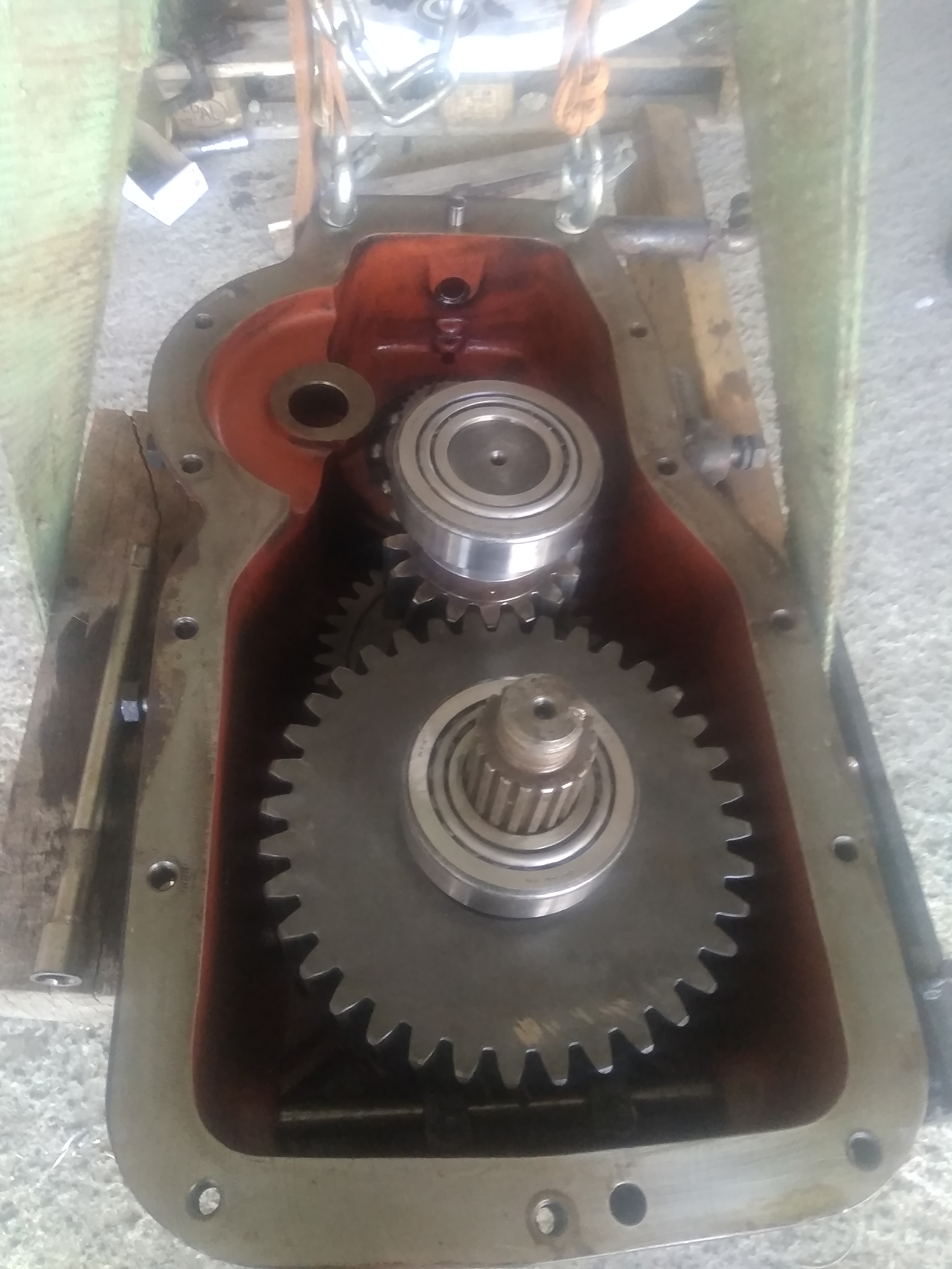

Myki, bravo pour ton travail! il va repartir tout neuf cet ETR! En regardant tes photos, j'ai eu une idée a faire sur un de mes ETR. je vais faire un système avec des câbles, poulies et treuil manuel pour déposer l'ensemble BV-BT sans mal!
Pour ce qui est de la boite transfert, c'est une boite brimont type 2GV. C'est la boite transfert standard brimont sur tout presque tous les engins, du tracteurs forestier à l'ETR. Cela fait des années que je recherche une boite 4GV , 4 gammes de vitesses avec des rampantes!
Myki, fais attention, les roulements coniques doivent être réglés avec soin! tu as les valeurs?

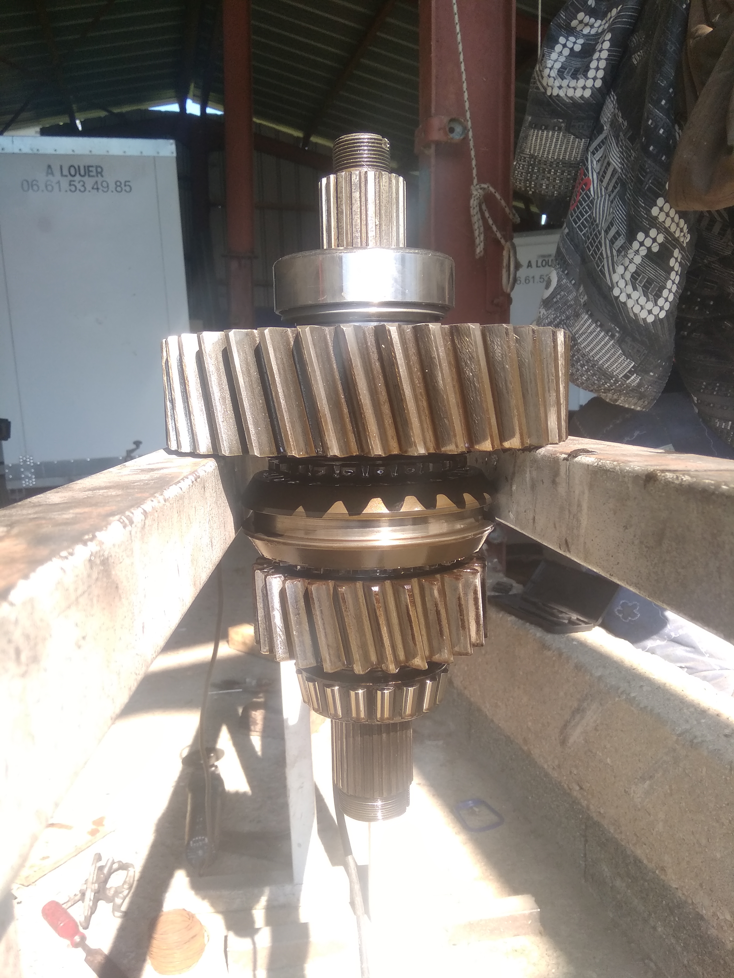

unic-ment a écrit : 02 avr. 2020 23:38
J'ai pris toute les valeurs en demontant la boîte, je les ai reporter au remontage, j'ai un ou deux millimètres de moins sur la longueur sûrement du au jeu qui avait été compensé avec des cales.
Tout s'aligne bien nickel.

Messages : 673
Re: Bigbidule is not dead
Message par unic-ment »
Myki,
je crois qu'il faut un jeu de 0.05 sur les arbres avec les roulements coniques!
Ta boite a beaucoup de KM?

Le camion a plus de 200M km, je pense que la boîte sont d'origine

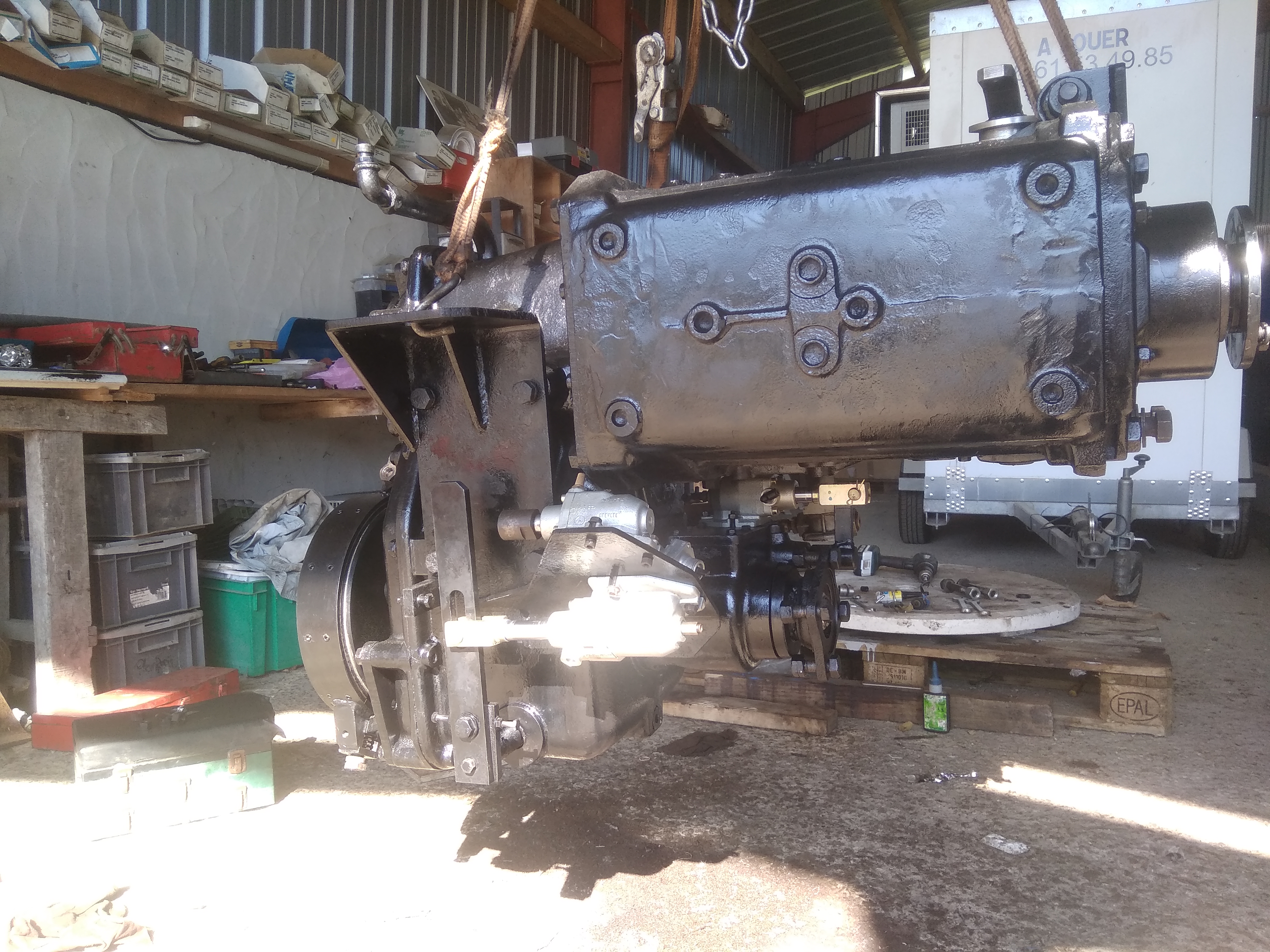

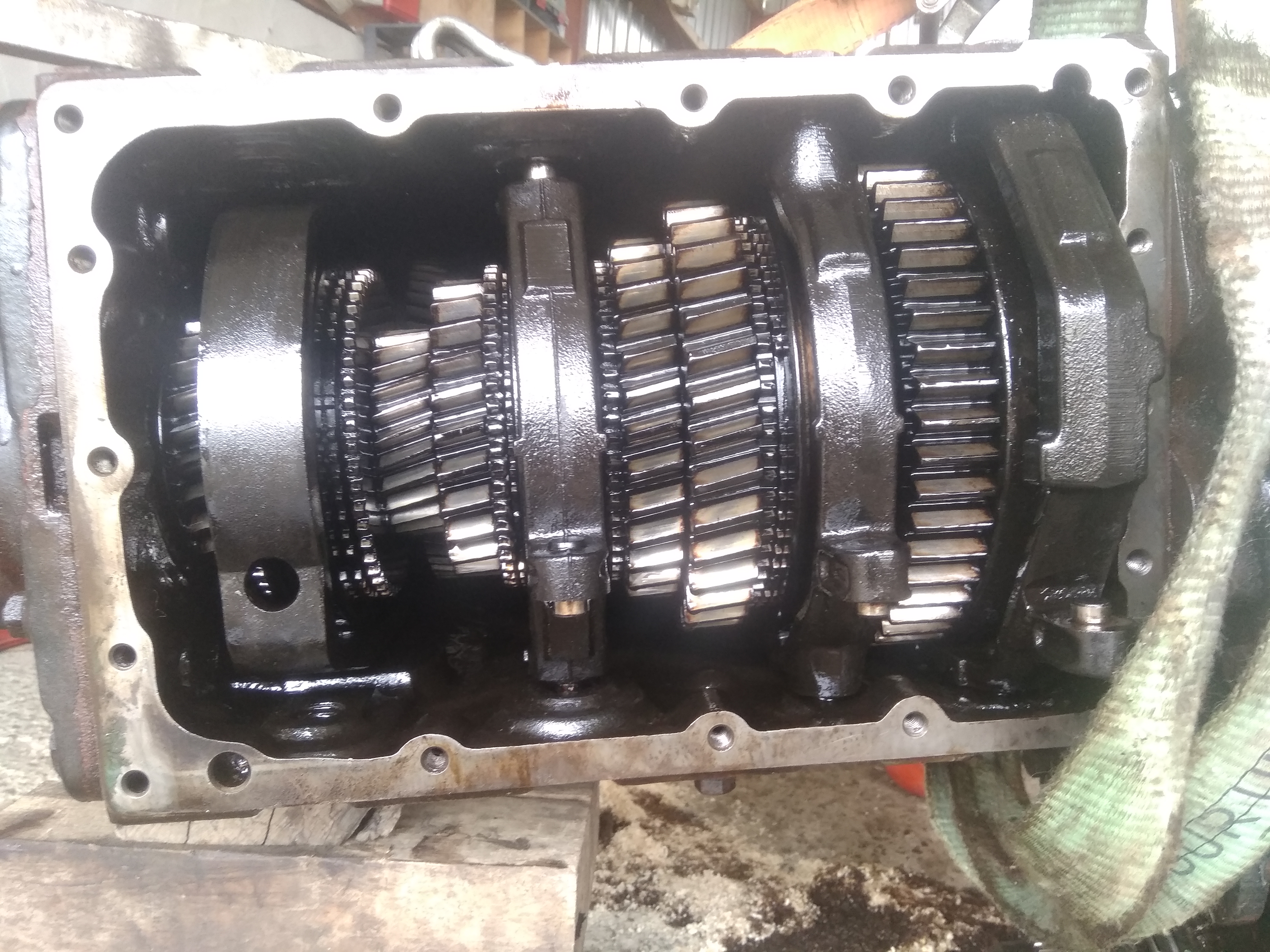

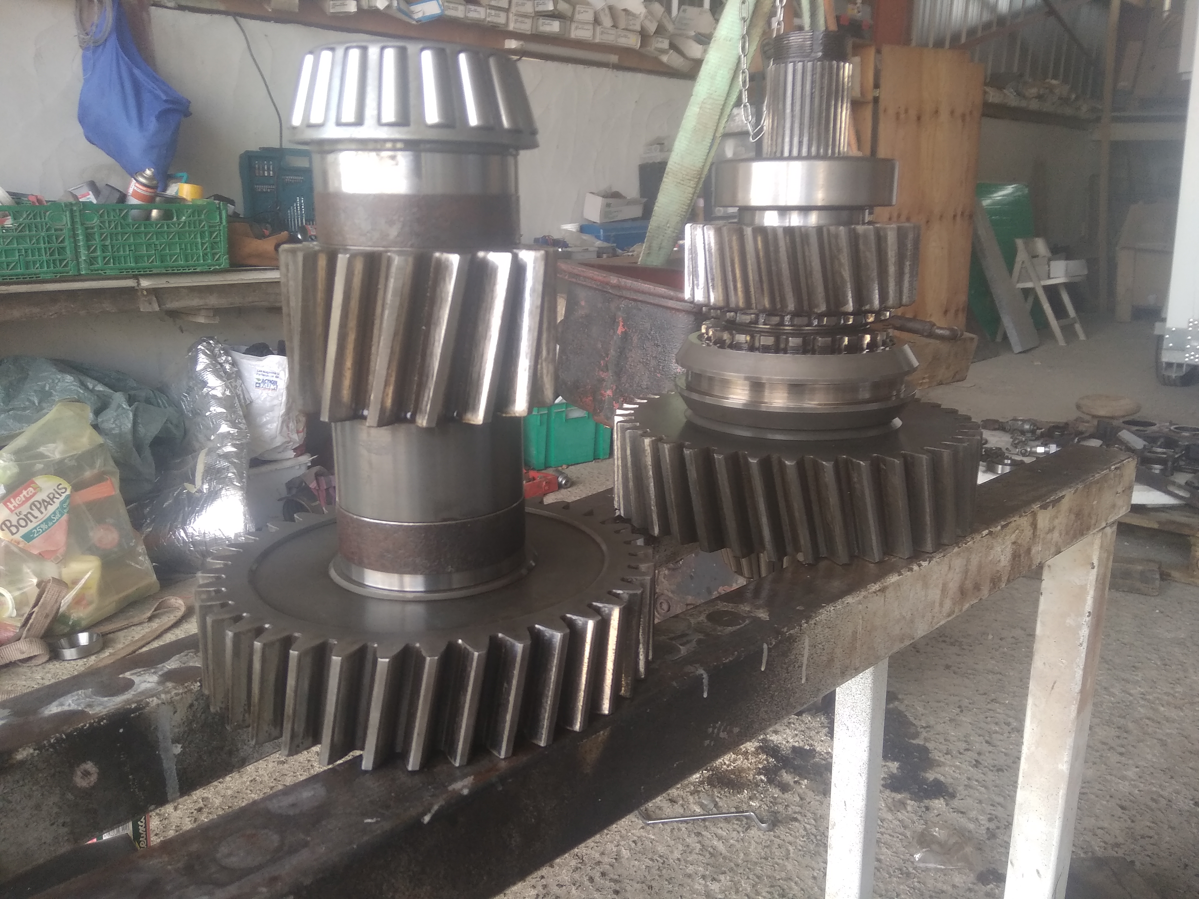

Petite vérif intérieur de boîte, les synchro semble bon, pas d'usure visible. Dégraissage , Nettoyage,
Mise au propre et peinture de l'ensemble, changement des vérin pneumatique, renvoi d'angle et correcteur du branchement compteur. D'ailleurs depuis l'achat du camion nous avions un souci de compteur, grâce a ce travail j'ai enfin trouvé d'où venait la panne, sur l'arbre de sortie de BT ce trouve une bague avec vis sans fin, elle était libre , la moindre résistance l'empêchait de tourner avec l'axe, recollé au scelroulement maintenant nous pouvons avoir notre vitesse de pointe!

Je connais pas ce modèle de camion et une question me vient en regardant tes photos? Il y a un frein sur la sortie du moteur? Le gros volant avec le vérin a côté ?
Oui c'est le frein de parking, il bloque l'arbre de transmission

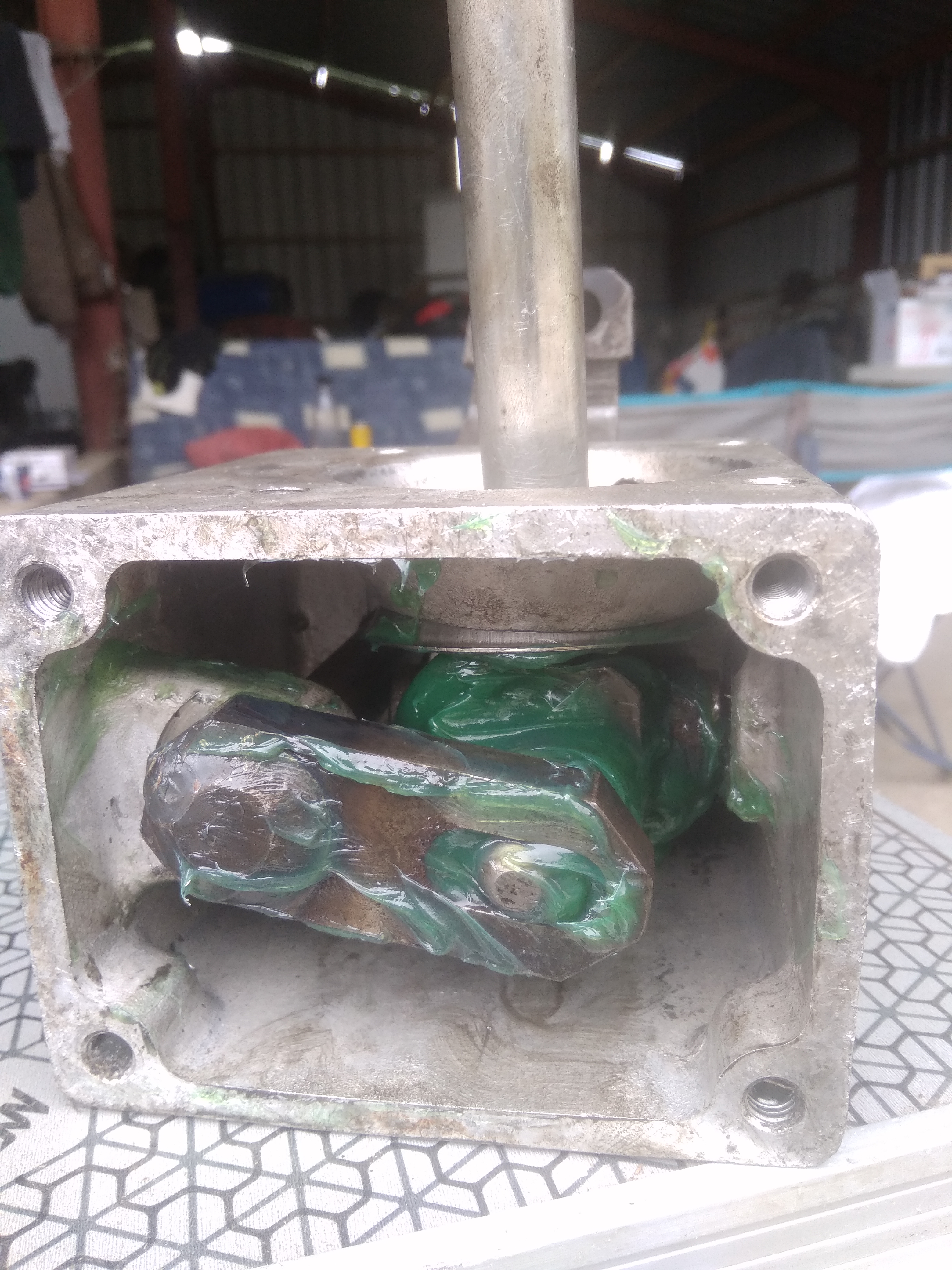

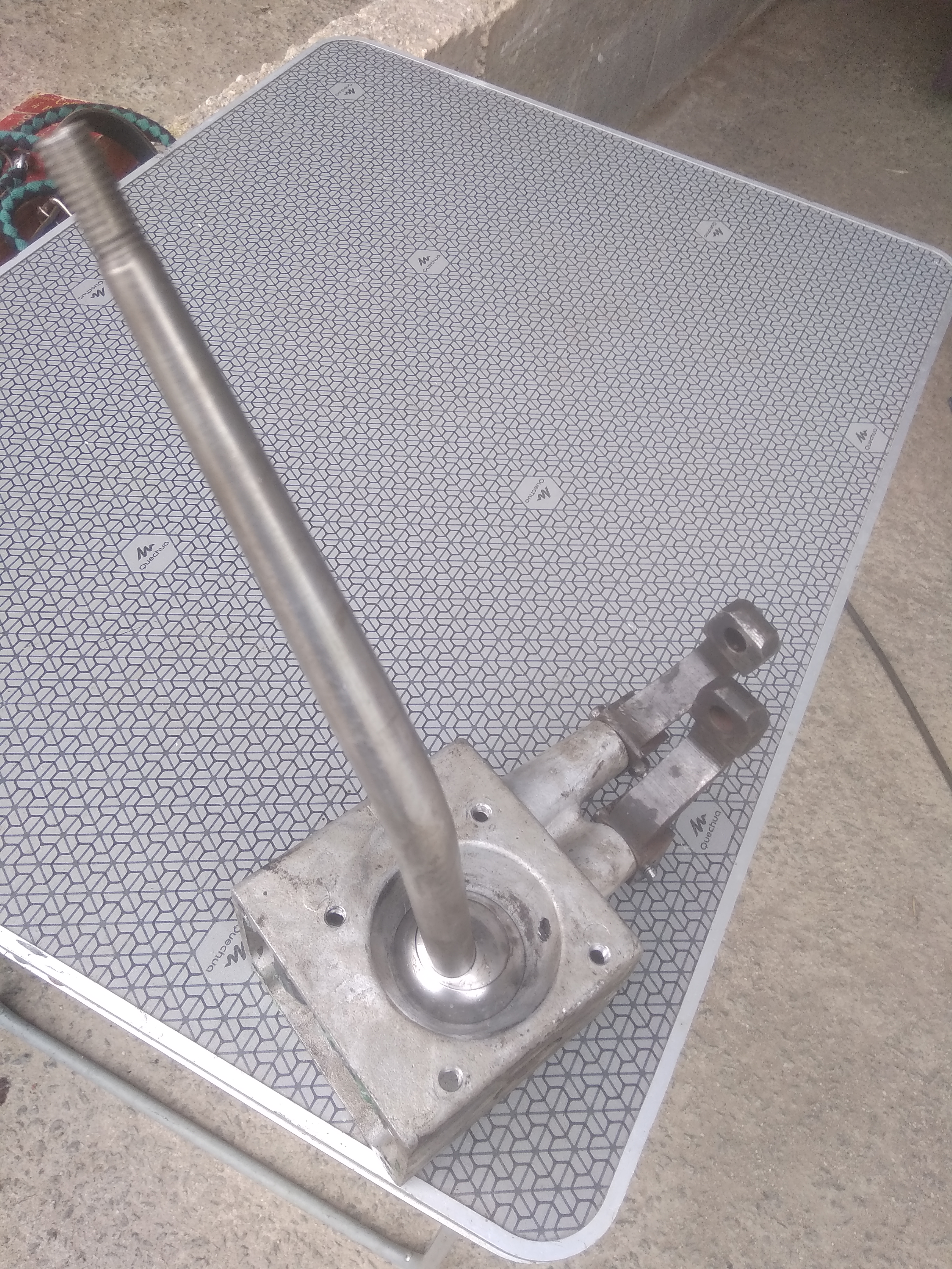

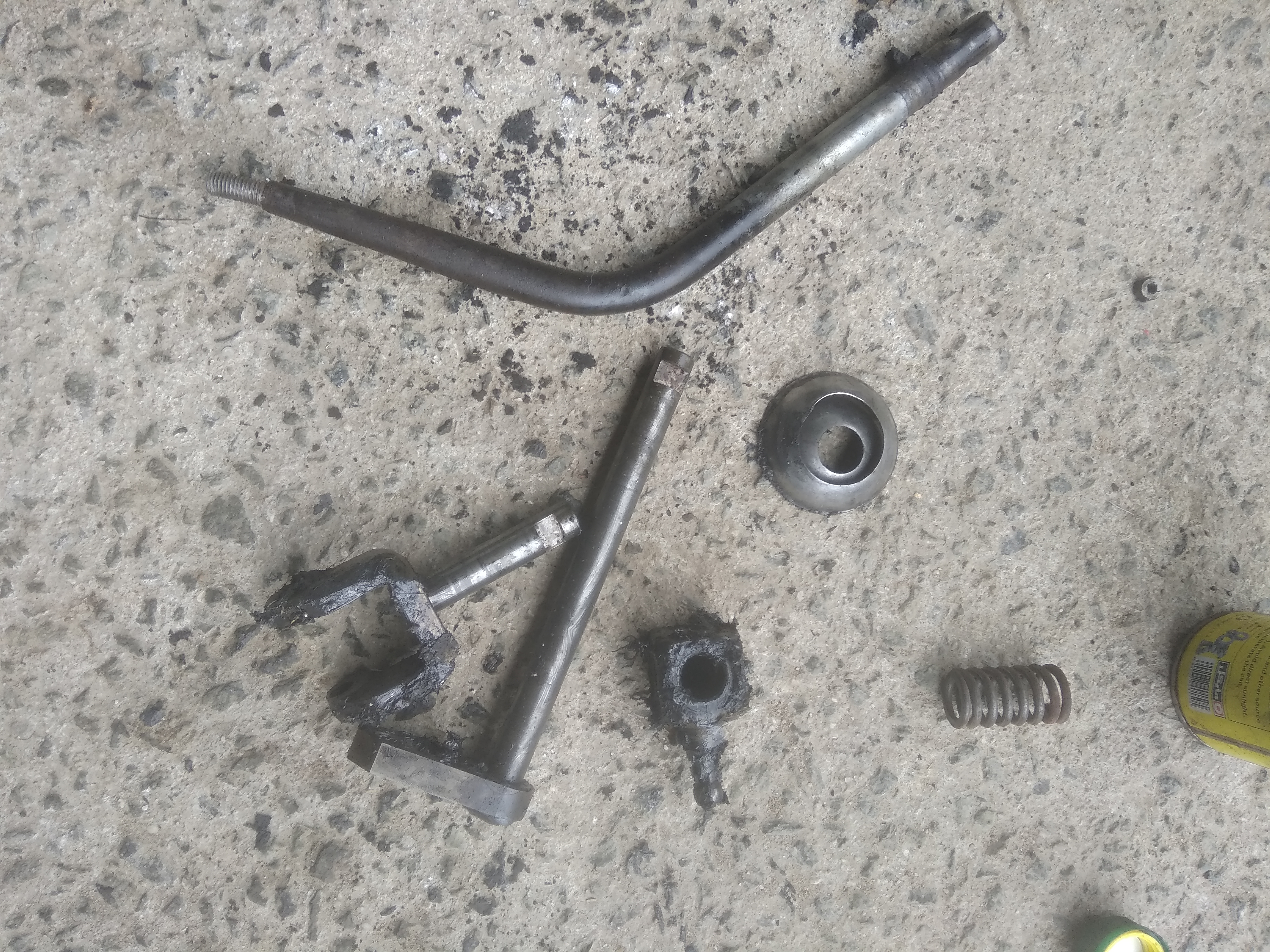

Encore une petite bricole du week-ends sur bigbidule.
Restauration du boîtier de levier de vitesse qui commençai à avoir du jeu.
