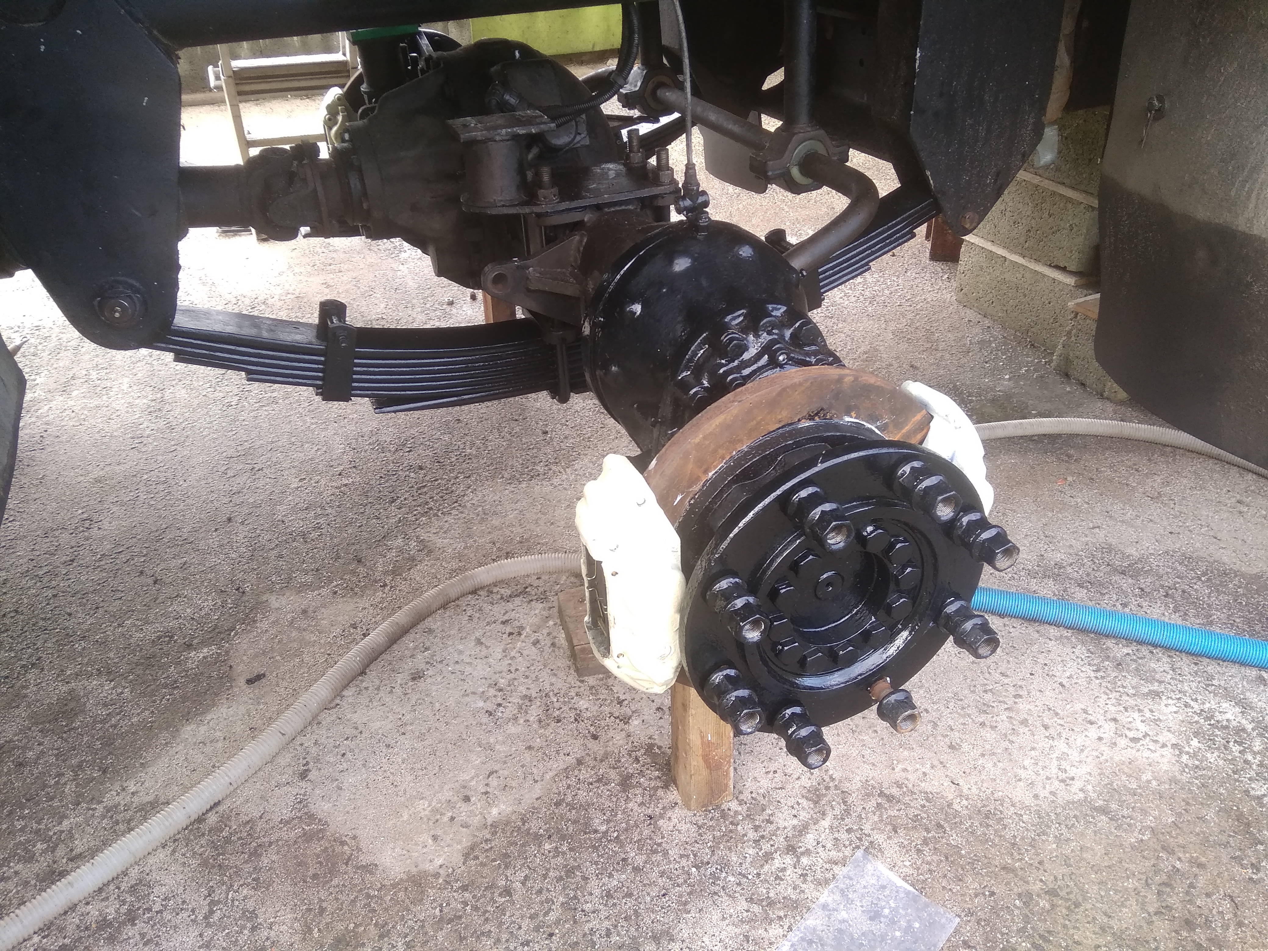

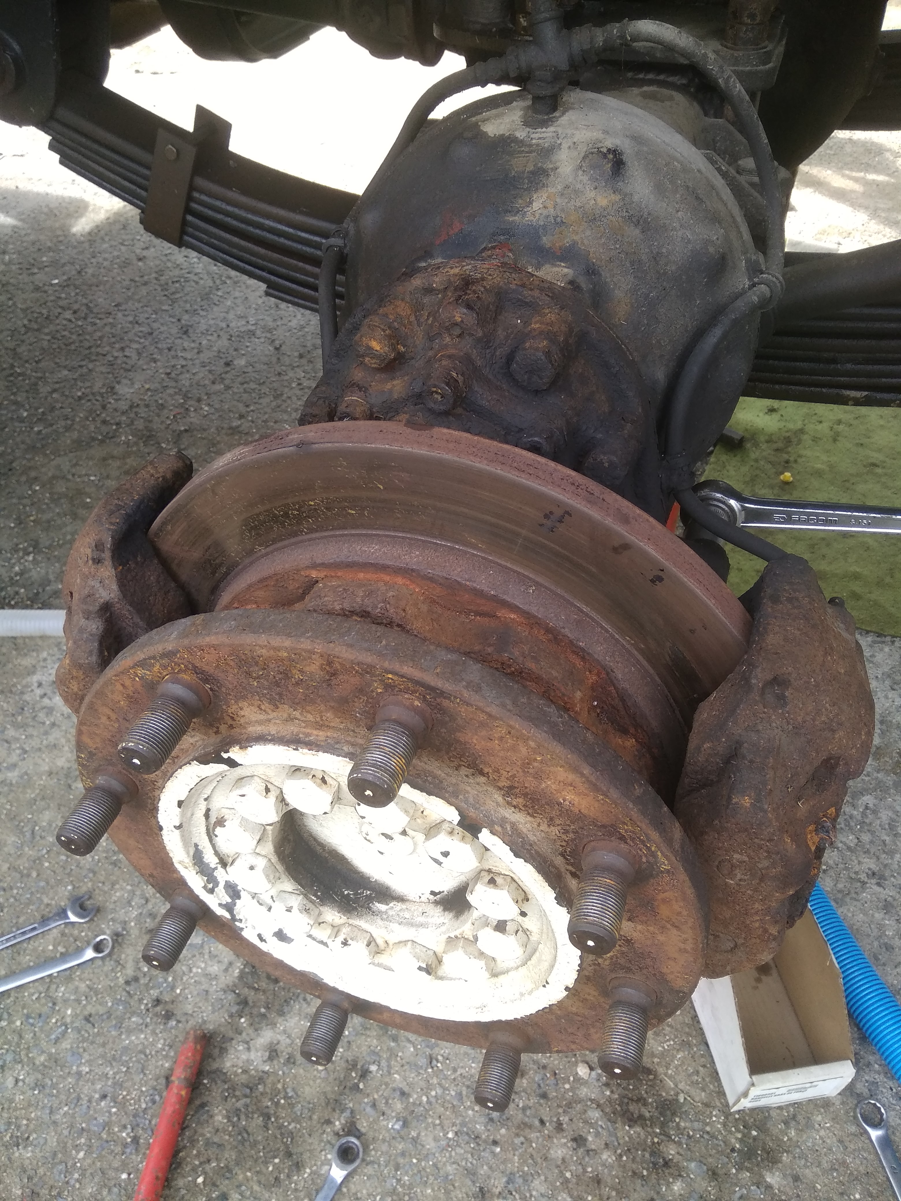

Aujourd'hui on fait un petit bilan mécanique et remise en état du Bigbidule, comme par magie je suis tombé sur le grale en rentrant, un lot de pièce pour notre vieux, difficile de résister à la tentation, la liste est longue, en survolant le détail je vois plein de chose intéressant, nous ne pouvons passer à coter de sa, un mois plus tard les sept palettes arrivent au hangar, déballage, plein de bonne surprise à l'intérieur, c'est partis on attaque la restauration!!!
On met le camion sur cale, on dépose les roues, les réducteurs et étrier qui on baigné dans le sel lors des tanquages en Iran mérite une bonne restauration!!

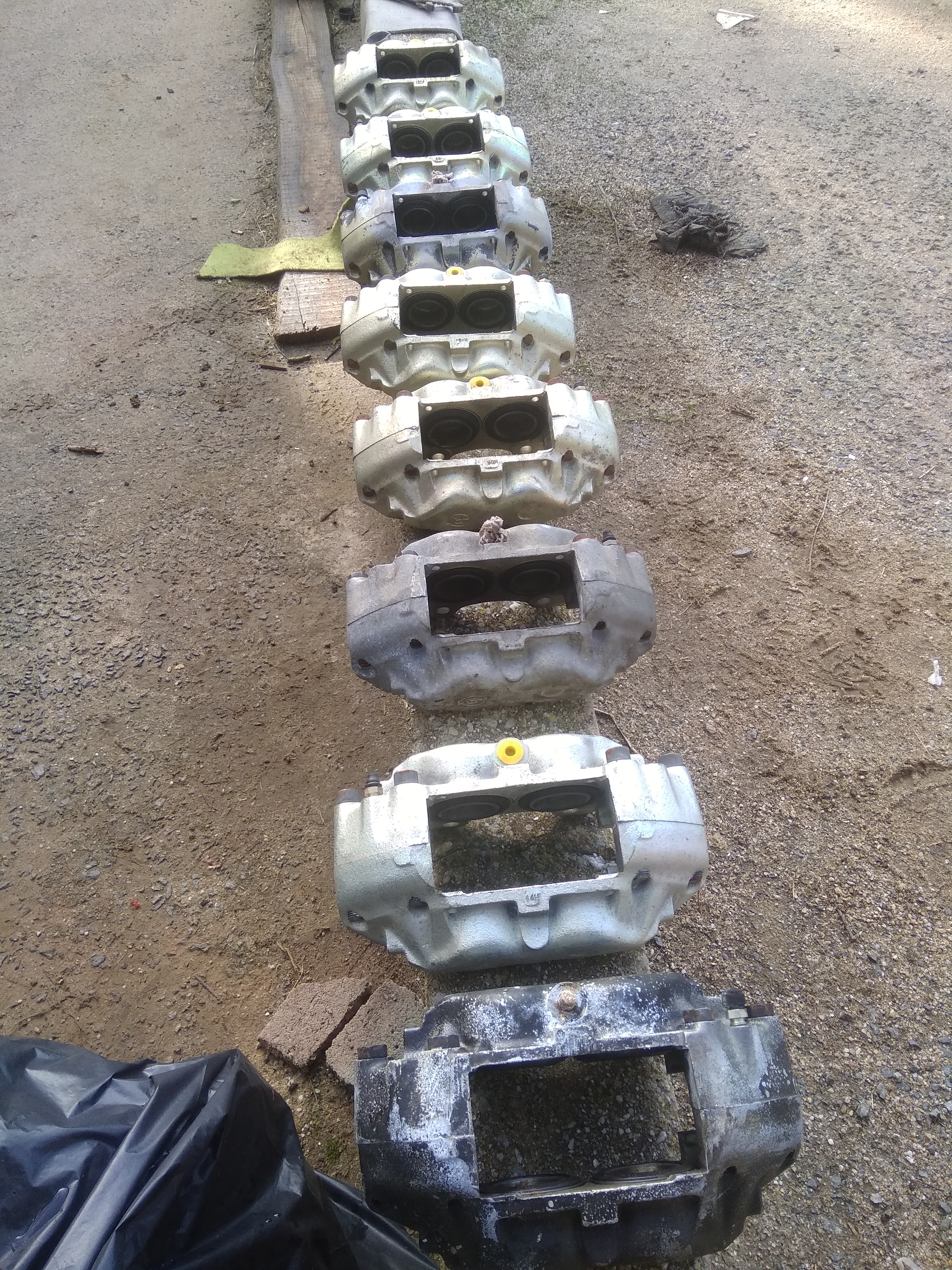

Qué quon à fait?

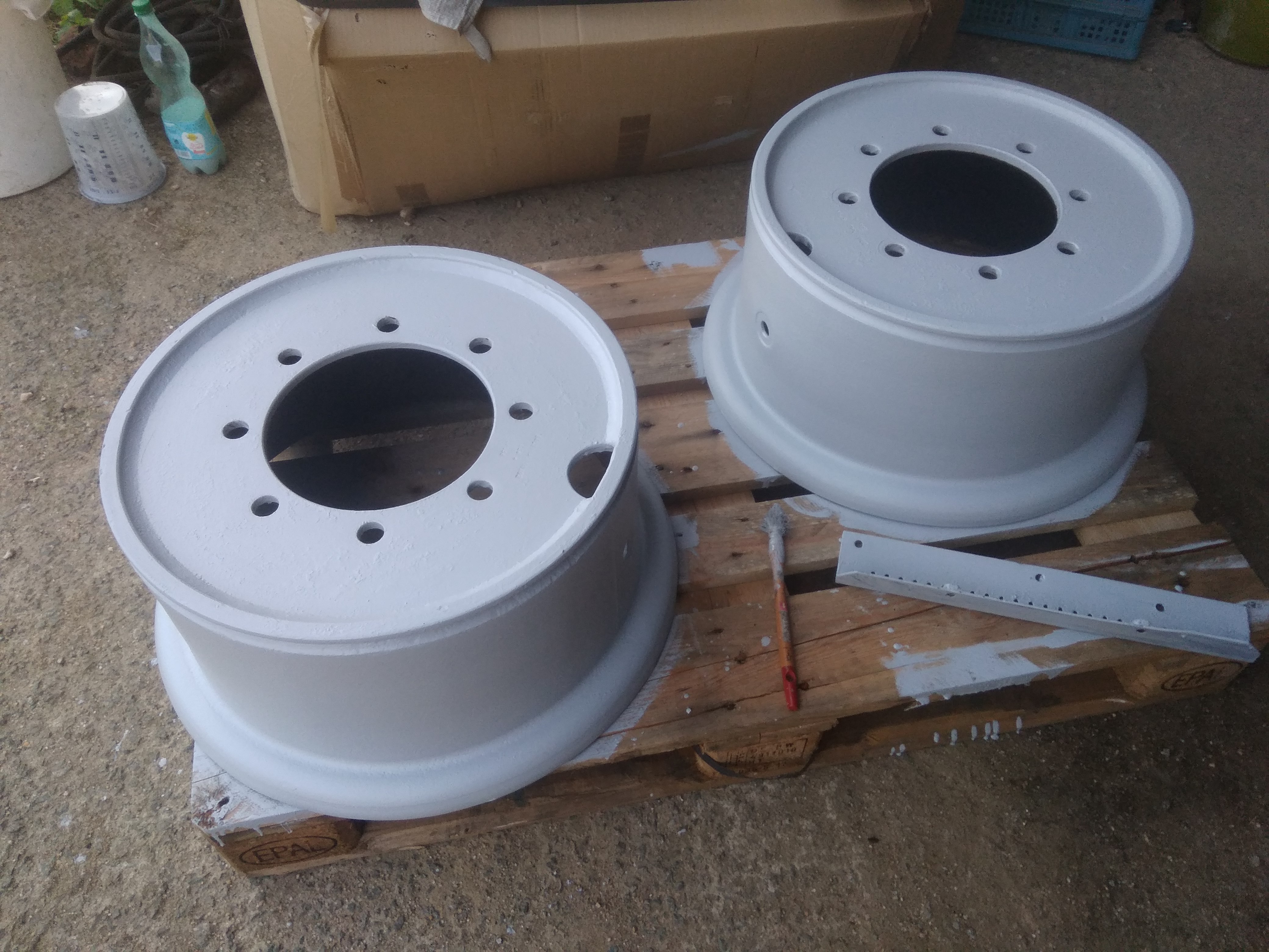

-sablage + peinture epoxi/noir anti rouille des réducteur de roue + jante arrière (cela n'avait pas été fait lors de la première étape châssis)

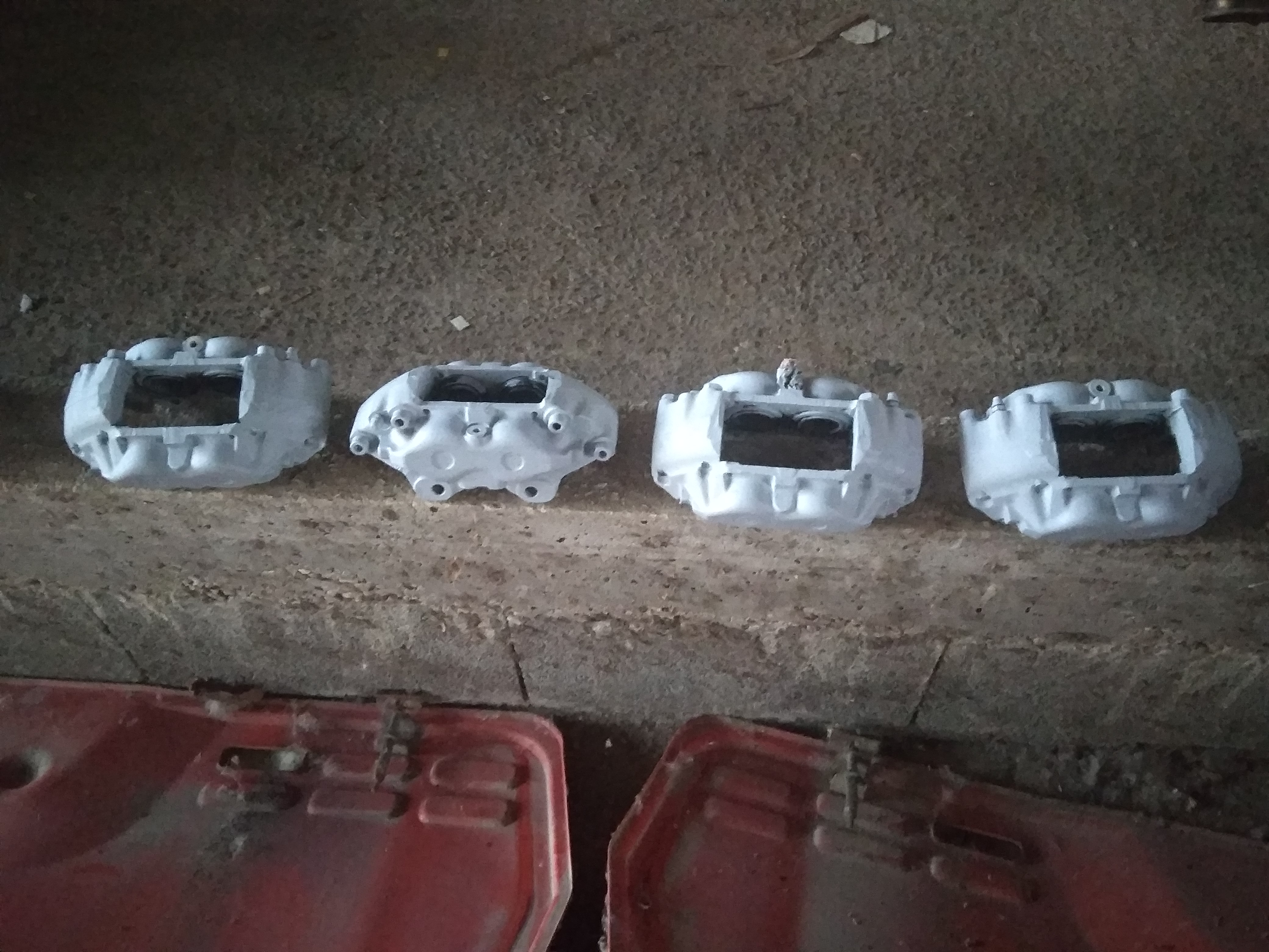

-installation de 8 nouveau étrier de frein
-deux disque avant neuf
-changement des 4 paquet de lame + bride, retour à l'origine pour l'arrière, mieux que l'adaptation russe, nous regagnons encore quelque centimètre de garde. bonne surprise à l'avant, je pensais avoir juste une lame de casser au milieu des paquest de chaque côté depuis la mongolie, nous avions garder cela comme sa, mais en faite la première lame était casser aussi au niveau du rond :o , indécelable sans une dépose, heureusement que celle-ci est doublé avec une seconde principale avec le rond.. le tout de chaque coté... il était grand temps de rentré!!!
-rotule de direction neuve sortie boitier, la seul qui me manque dans ce lot de pièce mais plus qu'essentiel à changer vue le jeu (une belle merde à faire, les con d'ingénieur), rotule de direction barre de liaison, cardan de volant, bague isogliss de pivot inférieur et supérieur, (quelque bonheur de ne plus avoir du jeu à l'africaine :D)
- régulateur de pression dessiccateur neuf (ma pression est redevenu plus stable)

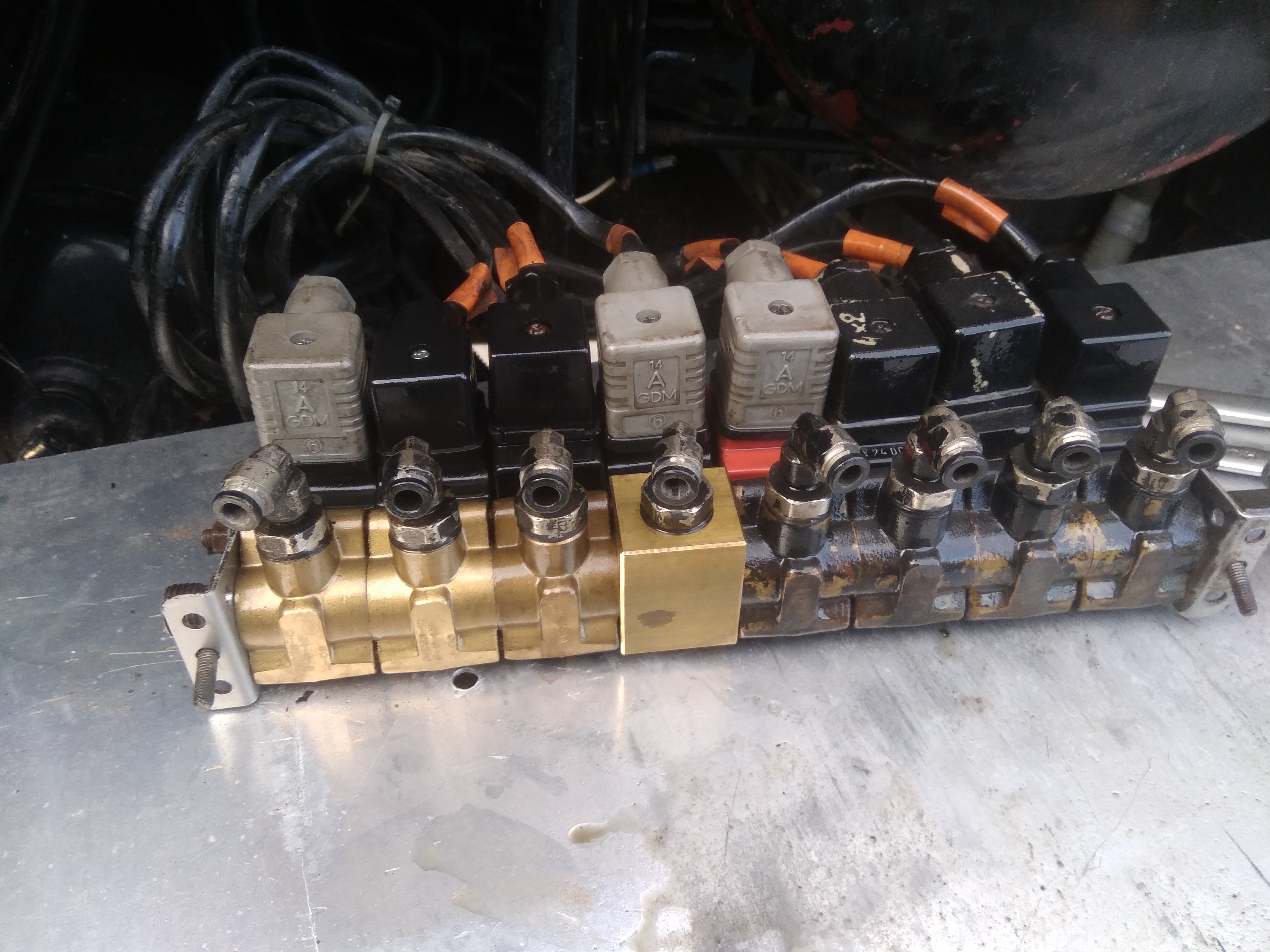

-4 belle électrovanne, dommage que j'en avait que quatre de ce model, sinon j'ai un autre model en stock pour les intéressés...
-une rotule de tirant de pont, casser en tout début de voyage en russie, impossible de trouver un modèle semblable, nous l'avion ressouder en dépannage
-silent-bloc de barre stab arrière (on voyait presque le jour à travers!!!)
-2 amortisseur avant neuf d'origine, malgré que nous ne sommes pas déçu de ceux adapté et monté en russie

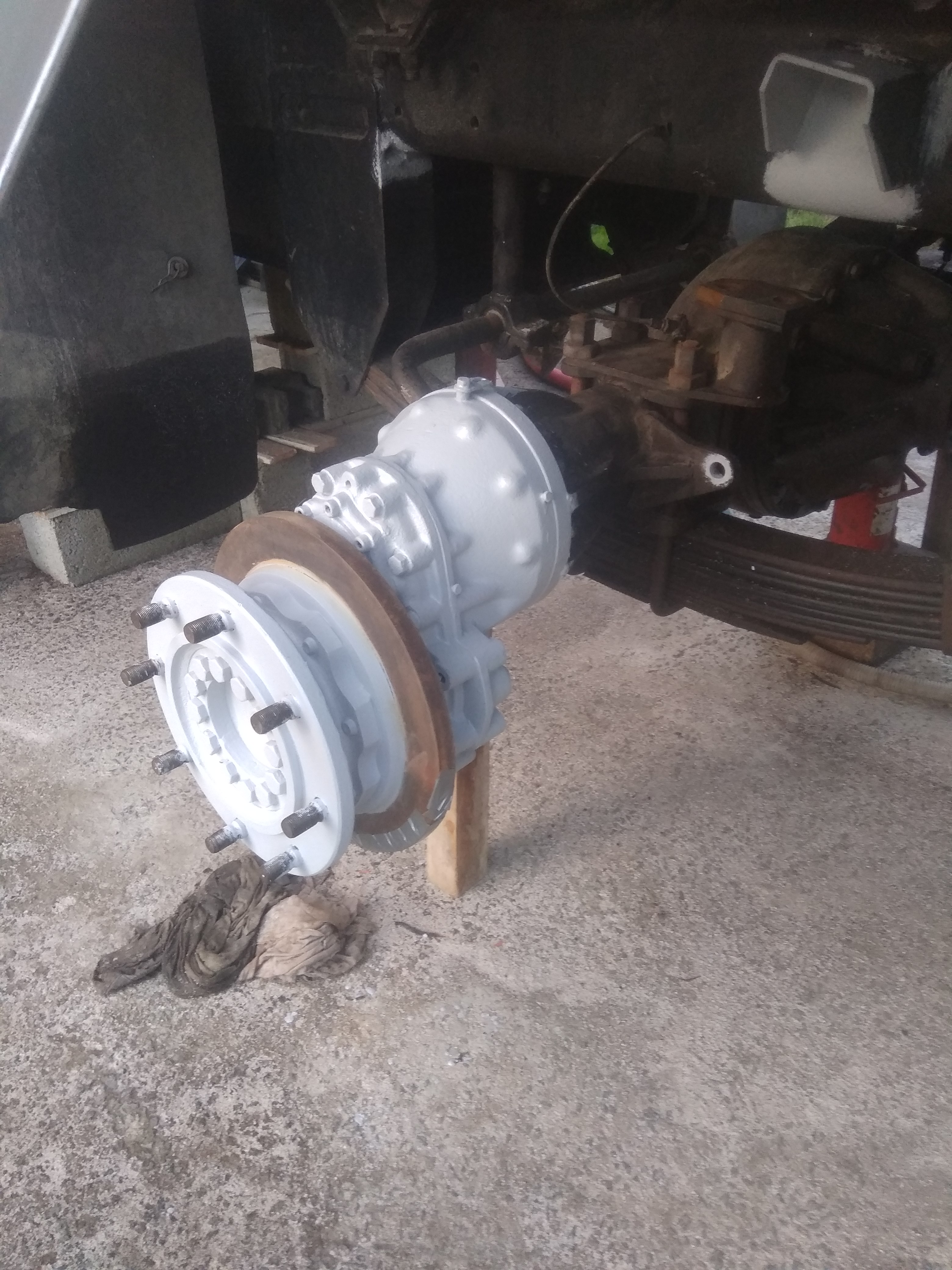

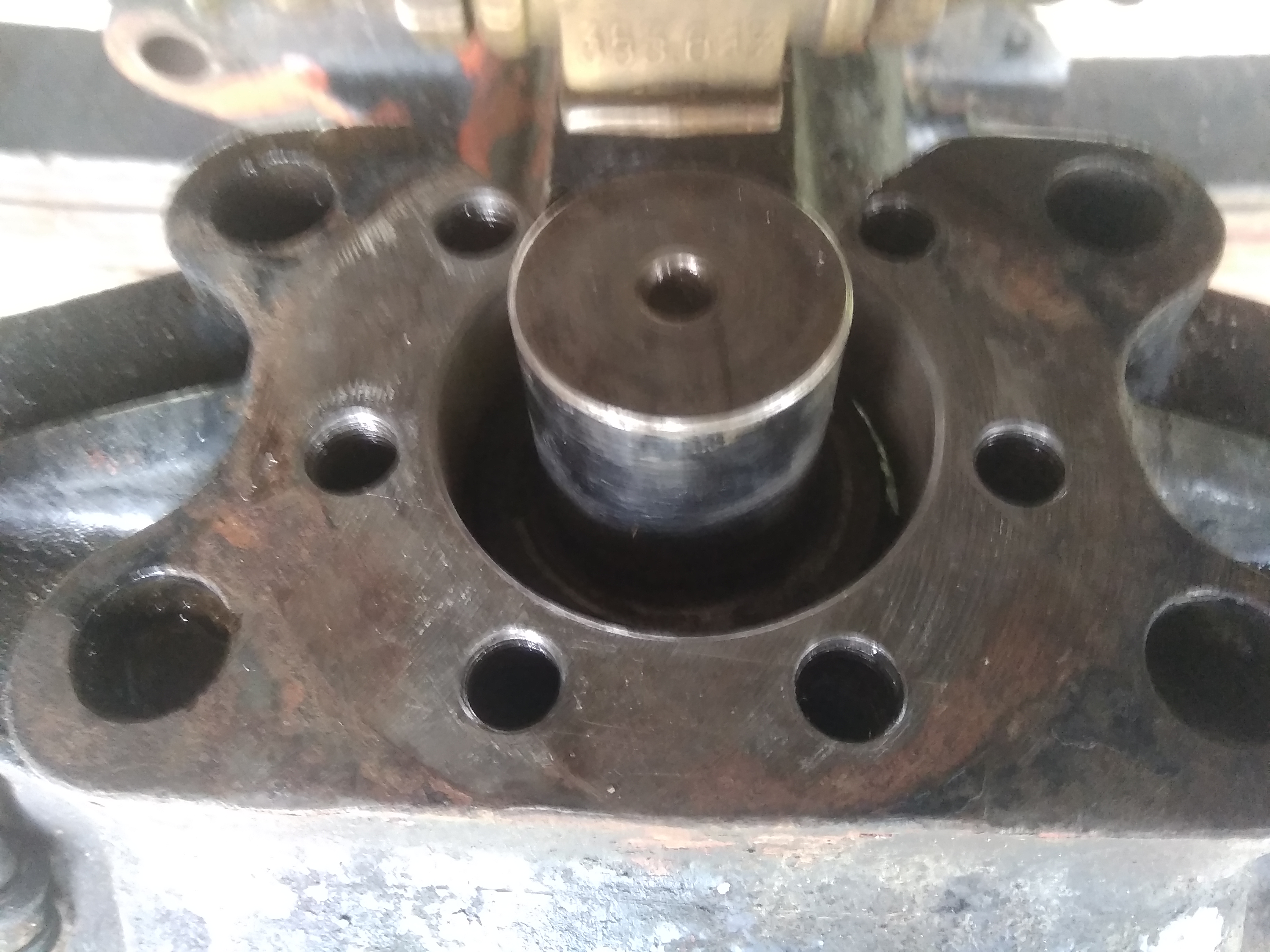

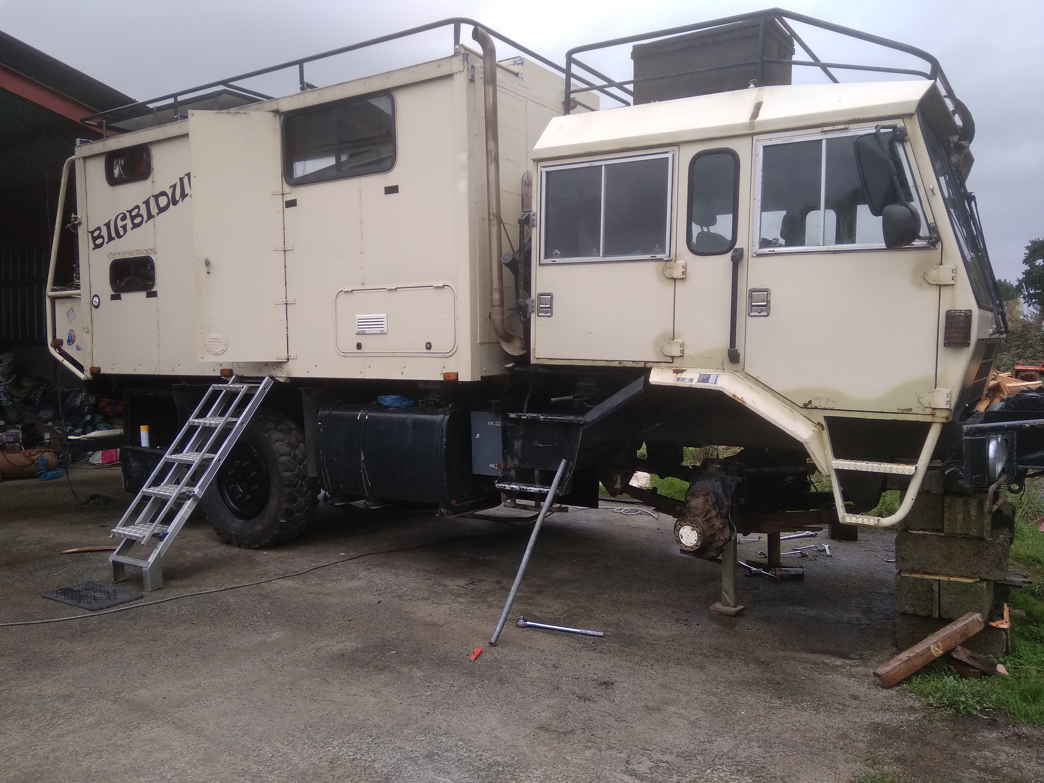

Vu que le confinement risque d'être long, on attaque les gros chantier ! Vue que le roulement de sorti de BT a du jeu, on en profite.
Depose boîte de vitesse et transfert pour remise en état, décapage, peinture, changement des joints spi et des roulements mort
Y a de quoi s'occuper au moin une semaine Mouhaha
Par chance j'ai reçu tout un tas de roulement et de joints dans le lot, vu la quantité que j'ai il devait les changé souvent ! D'ailleurs si y en a qui en veulent !
