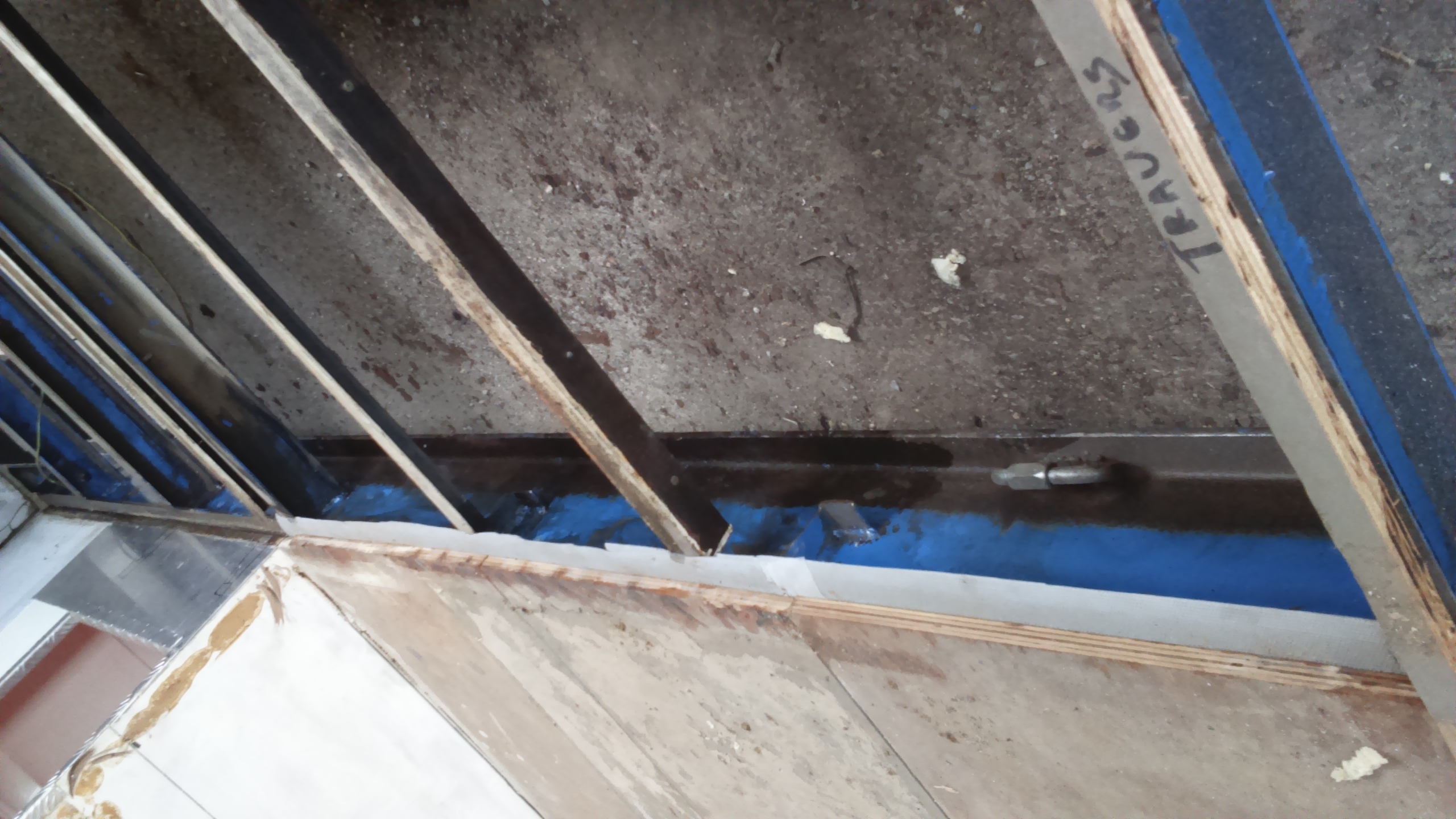

Voilà, mon ancienne maison vient de nous quitter
, je vais pouvoir me mettre à 100% sur bigbidule...
On a déjà tout désossé la cellule, gardé que la salle de bain, en effet les quelques infiltrations d'eau ont fait des dégâts à l'arrière, pris rdv avec mon pote carrossier pour sablage du châssis, peinture et cire de protection, si y'a du monde intéressé pour ce genre de chantier ça se passe sur St Saint-Nazaire, carrosserie pl, produit de qualité et travail de pro garanti. Un voisin doit venir avec le manitou me déposer la cellule la semaine prochaine, j'vais préparer un album photo du travail effectué, je vous mettrai ça bientôt, on repart sur une bonne base !! Chantier sablage prévu le 14 octobre.

Voila quelque photo du chantier en cour, preparation avant depose de la cellule pour isolation des cuve d'eau, décapage du châssis cellule, antirouille + peinture quand on aura les reste du châssis.. la cellule est deposer plus qu'a, en plus c'est avancer a vendredi trop content on gagne une semaine, et pour finir je voulait retoler l'arriere de la cellule pour boucher les trou, finalement levoisin me file des panneau sandwich, je monte sa demain...
Sa taf h24, plus que 2 mois avant le debut de saison, vas falloir se sortir les doigt du cul
