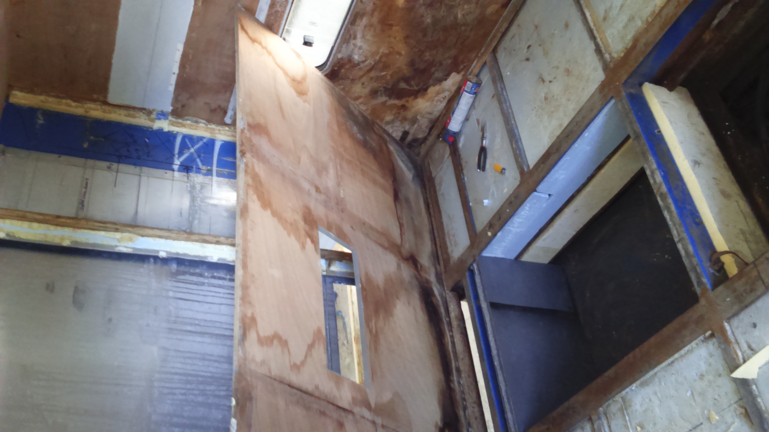

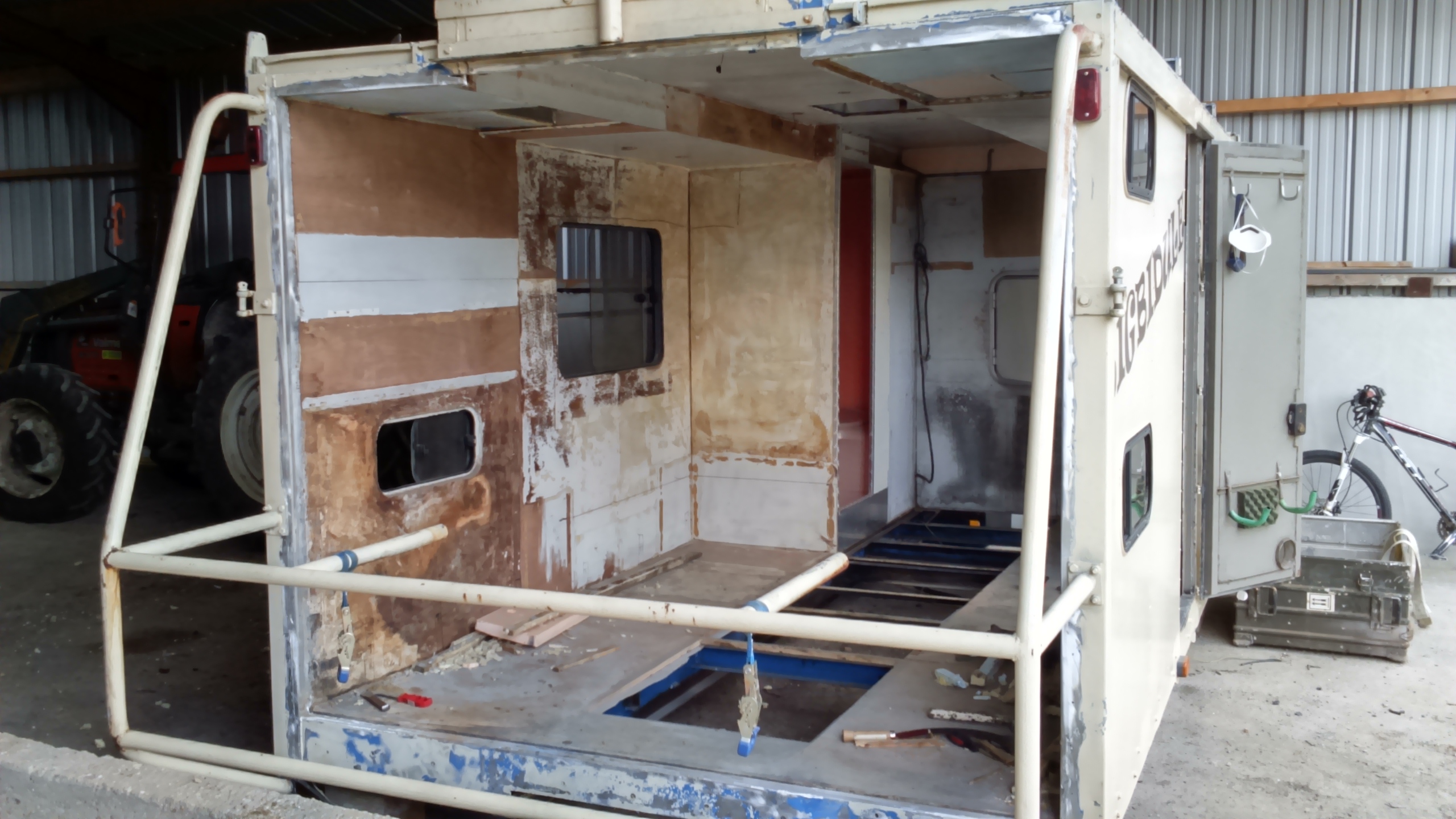

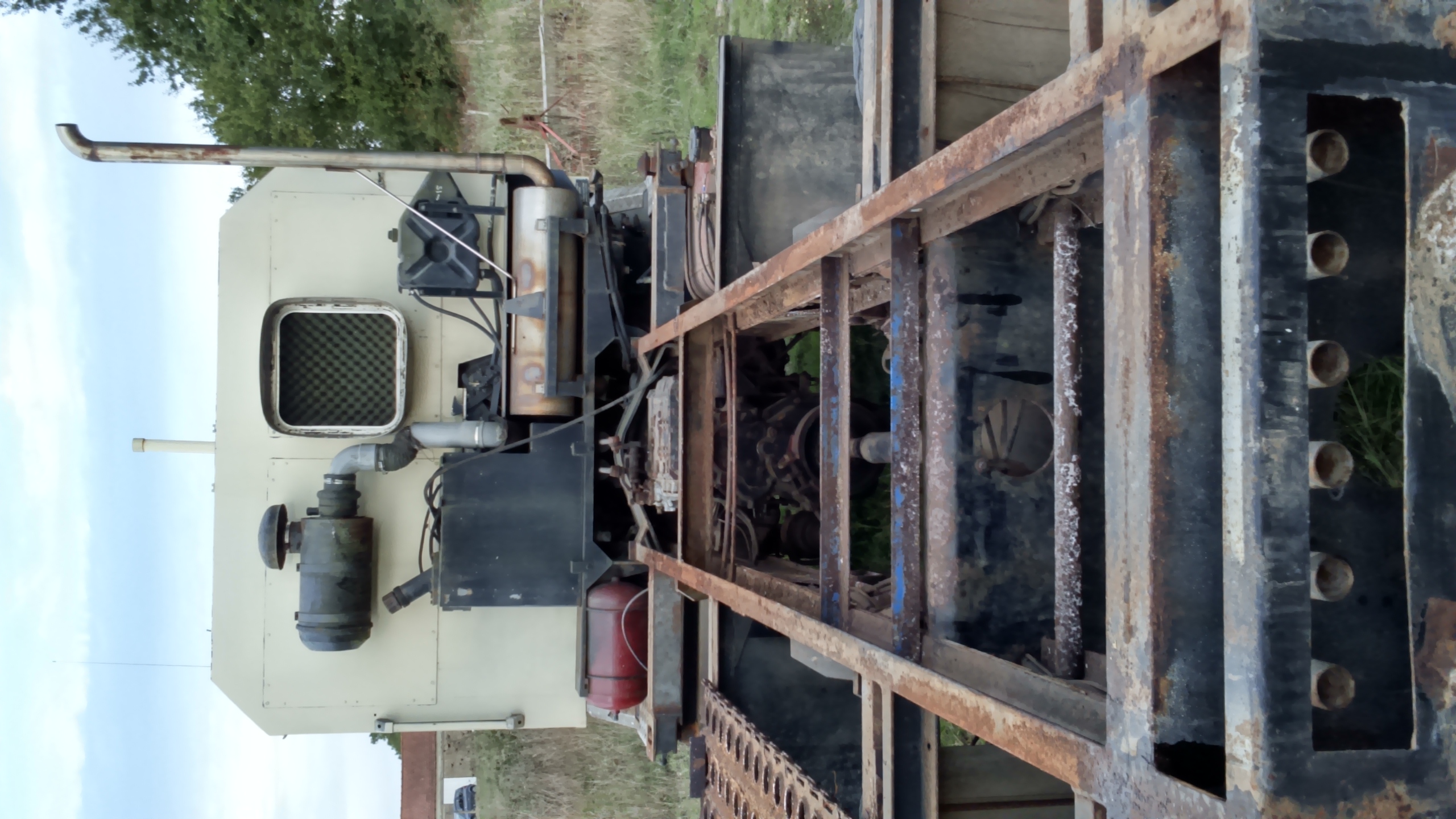

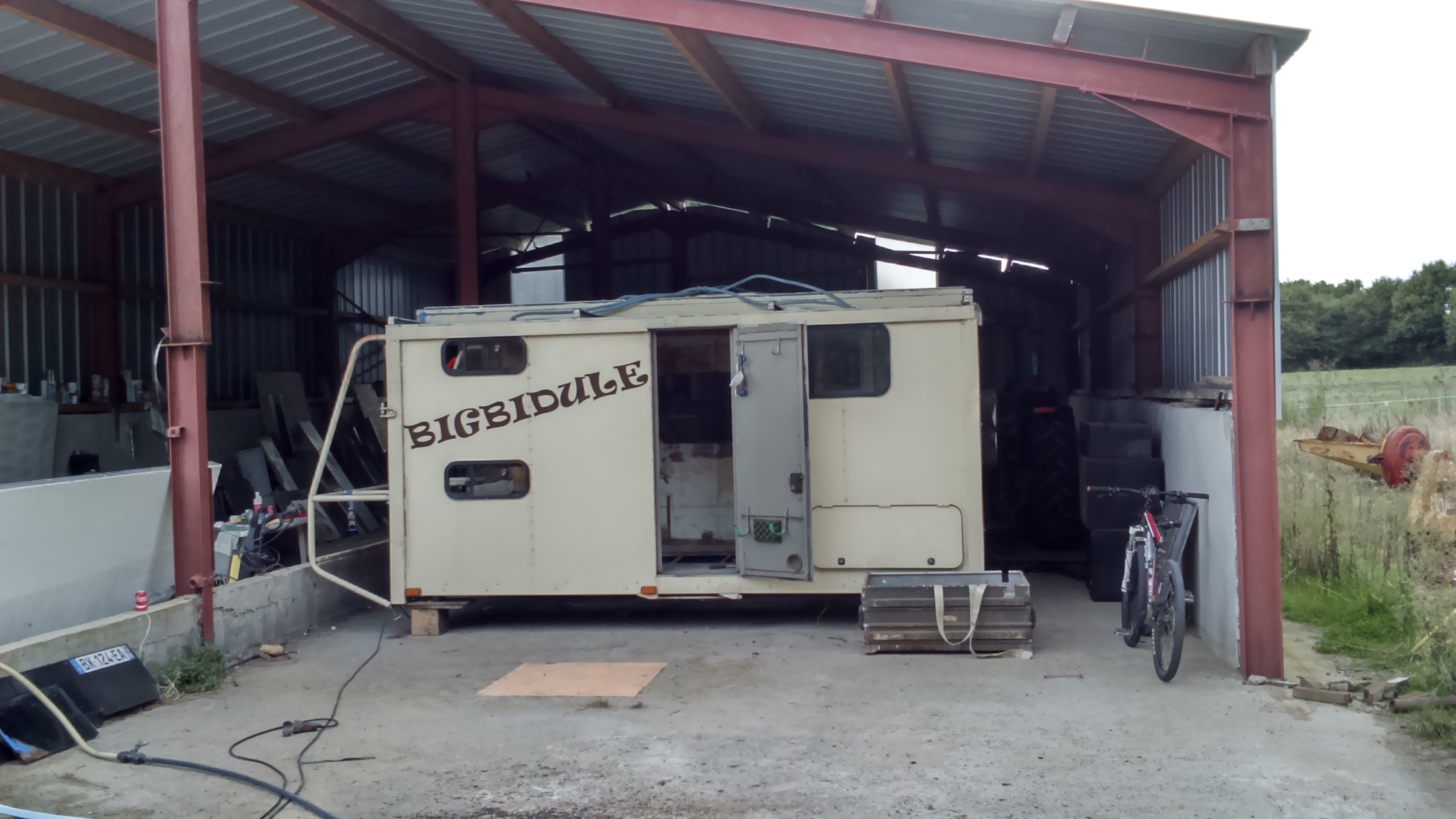

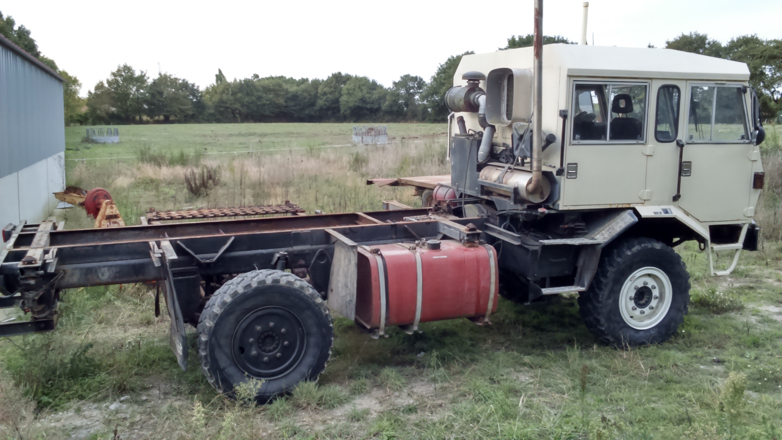

Voila quelque photo du chantier en cour, preparation avant depose de la cellule pour isolation des cuve d'eau, décapage du châssis cellule, antirouille + peinture quand on aura les reste du châssis.. la cellule est deposer plus qu'a, en plus c'est avancer a vendredi trop content on gagne une semaine, et pour finir je voulait retoler l'arriere de la cellule pour boucher les trou, finalement levoisin me file des panneau sandwich, je monte sa demain...
Sa taf h24, plus que 2 mois avant le debut de saison, vas falloir se sortir les doigt du cul :lol: : :lol: :lol:
Isolation
Isolation
décapage châssis cellule
A nue
A nue
A nue
A nue
Maison
Maison
Arriere cellule
Arriere cellule
