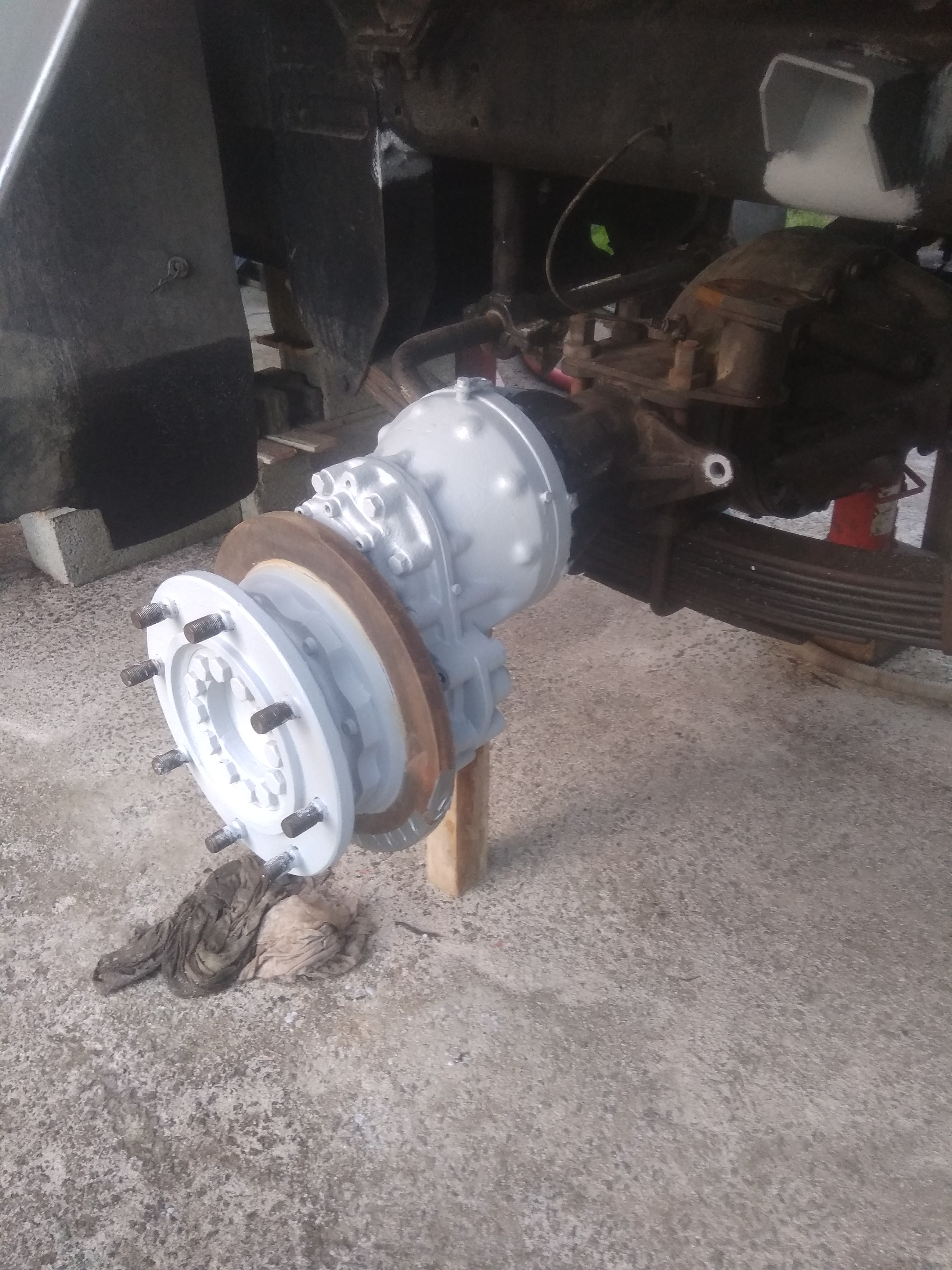

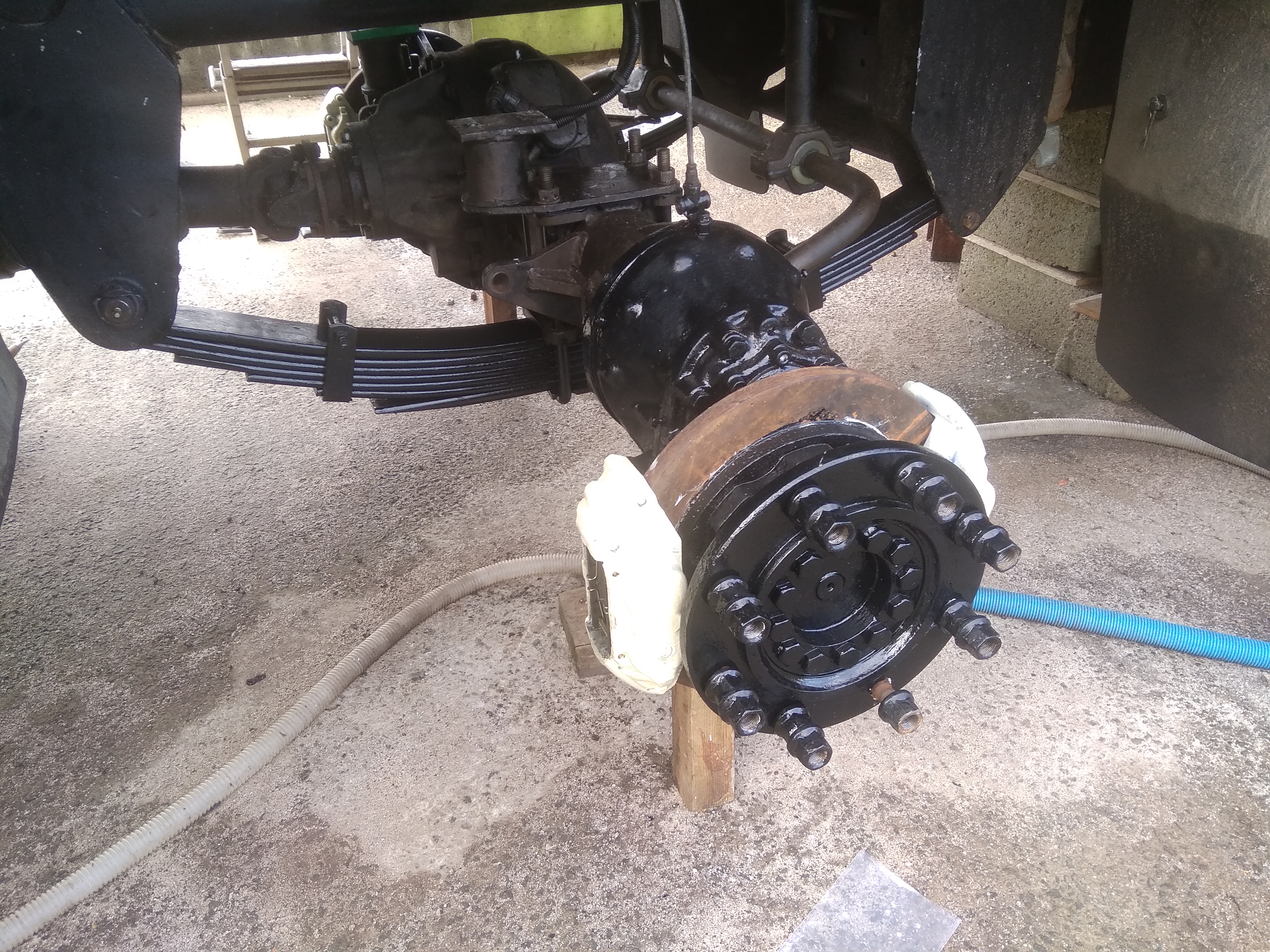

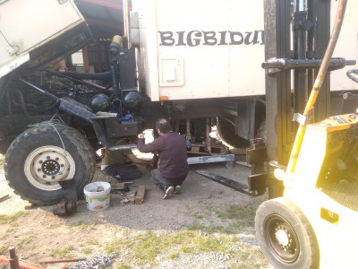

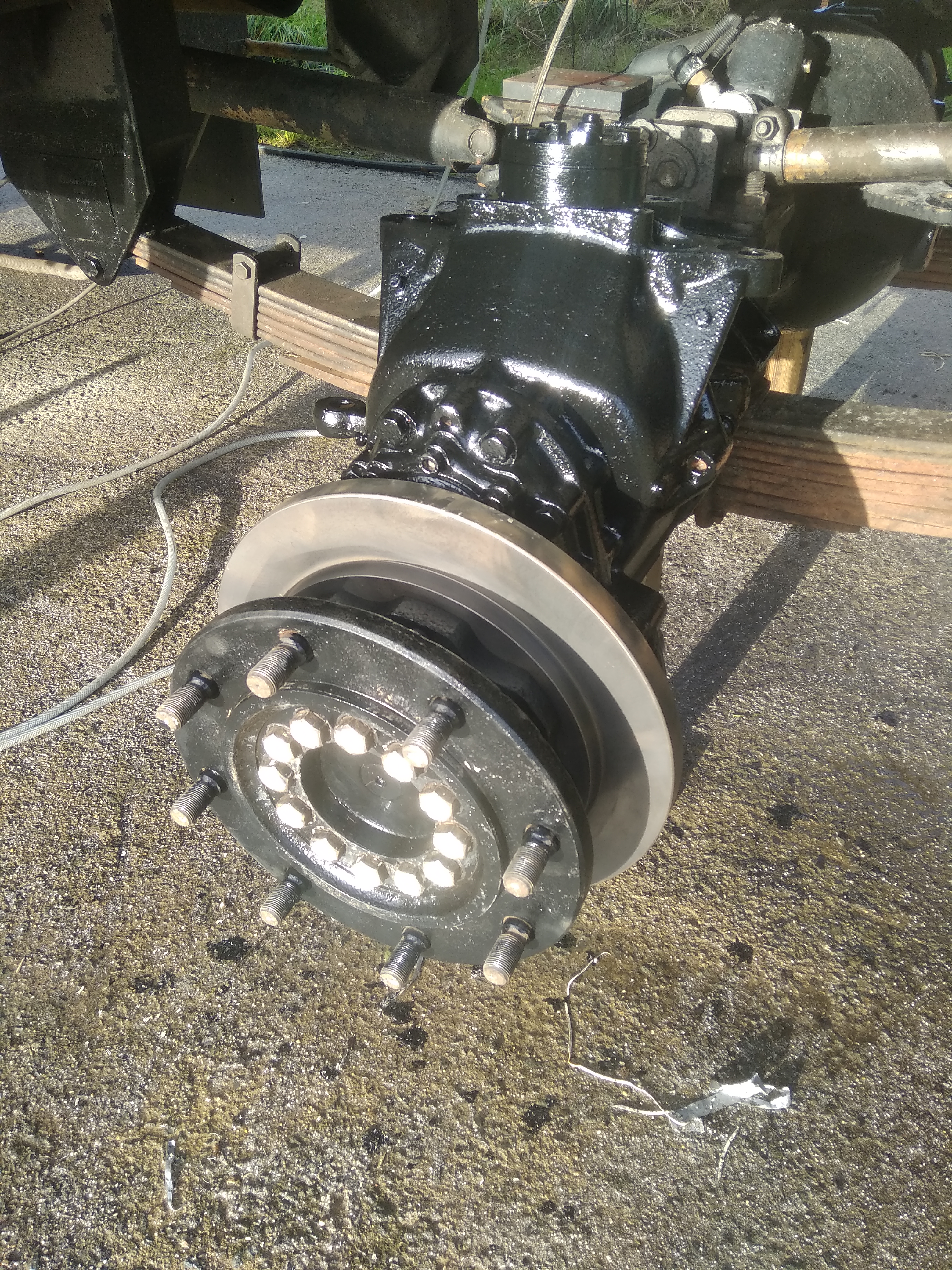

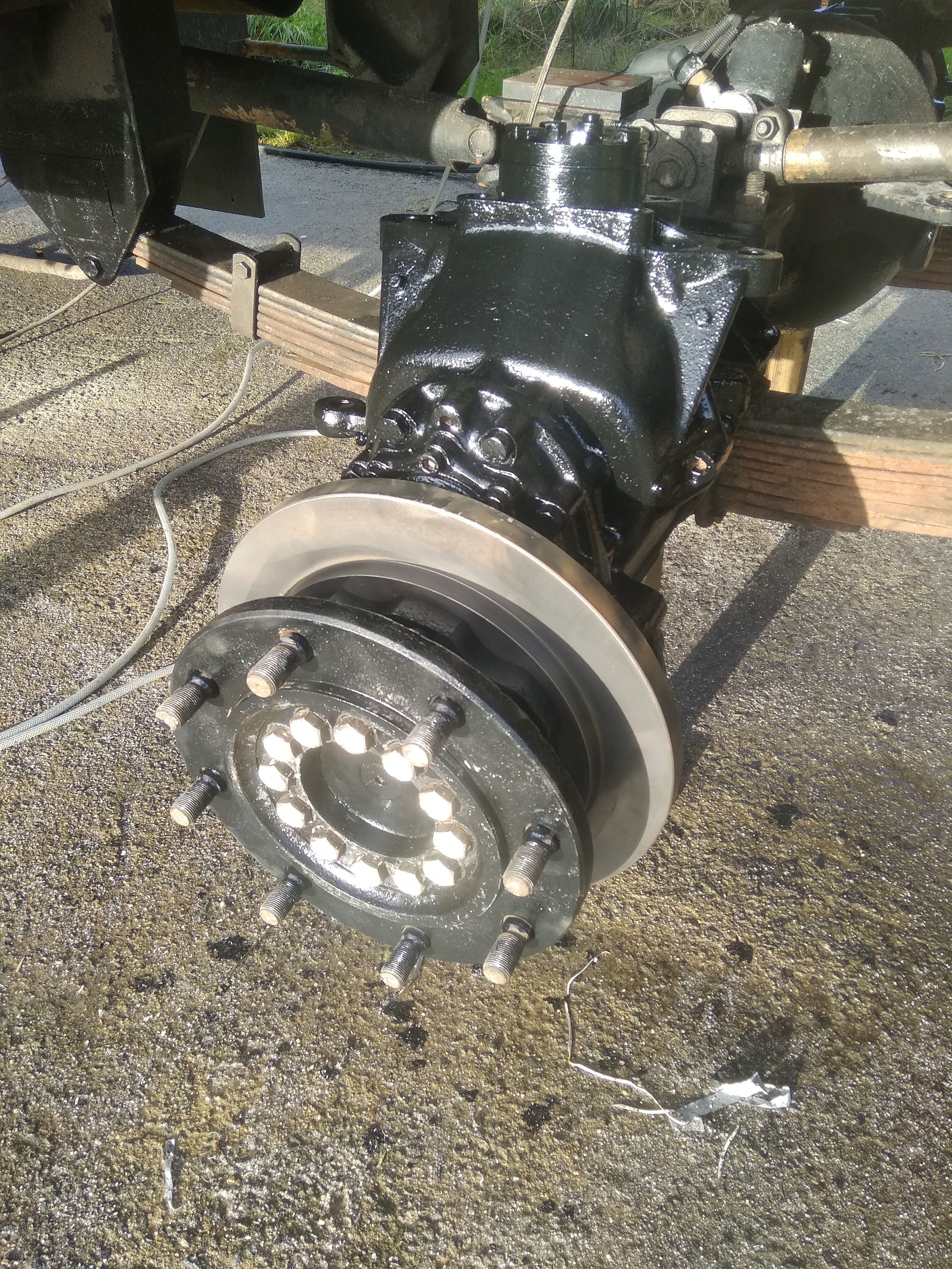

Aujourd'hui on fait un petit bilan mécanique et remise en état du Bigbidule, comme par magie je suis tombé sur le grale en rentrant, un lot de pièce pour notre vieux, difficile de résister à la tentation, la liste est longue, en survolant le détail je vois plein de chose intéressant, nous ne pouvons passer à coter de sa, un mois plus tard les sept palettes arrivent au hangar, déballage, plein de bonne surprise à l'intérieur, c'est partis on attaque la restauration!!!

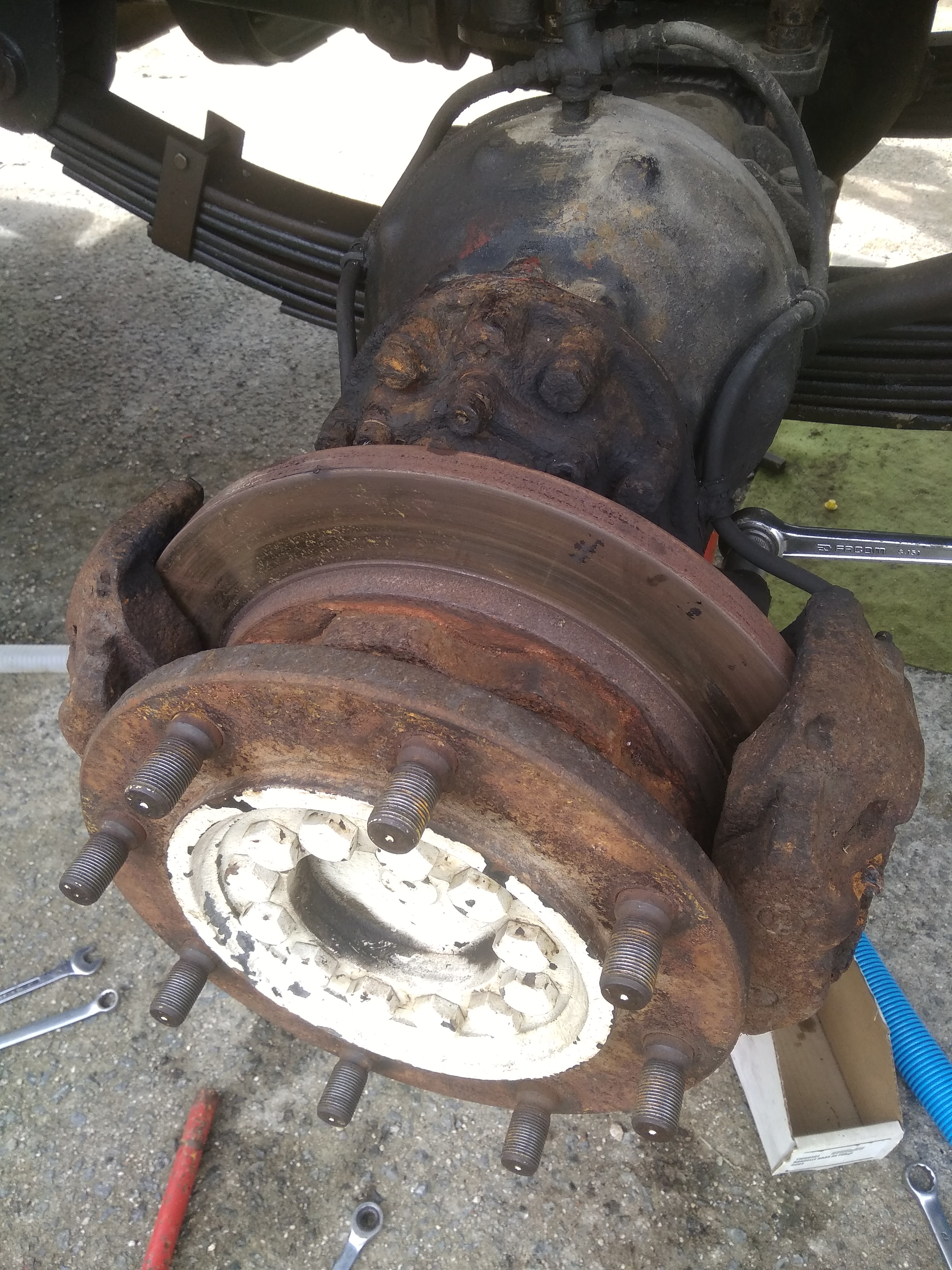

On met le camion sur cale, on dépose les roues, les réducteurs et étrier qui on baigné dans le sel lors des tanquages en Iran mérite une bonne restauration!!
Qué quon à fait?

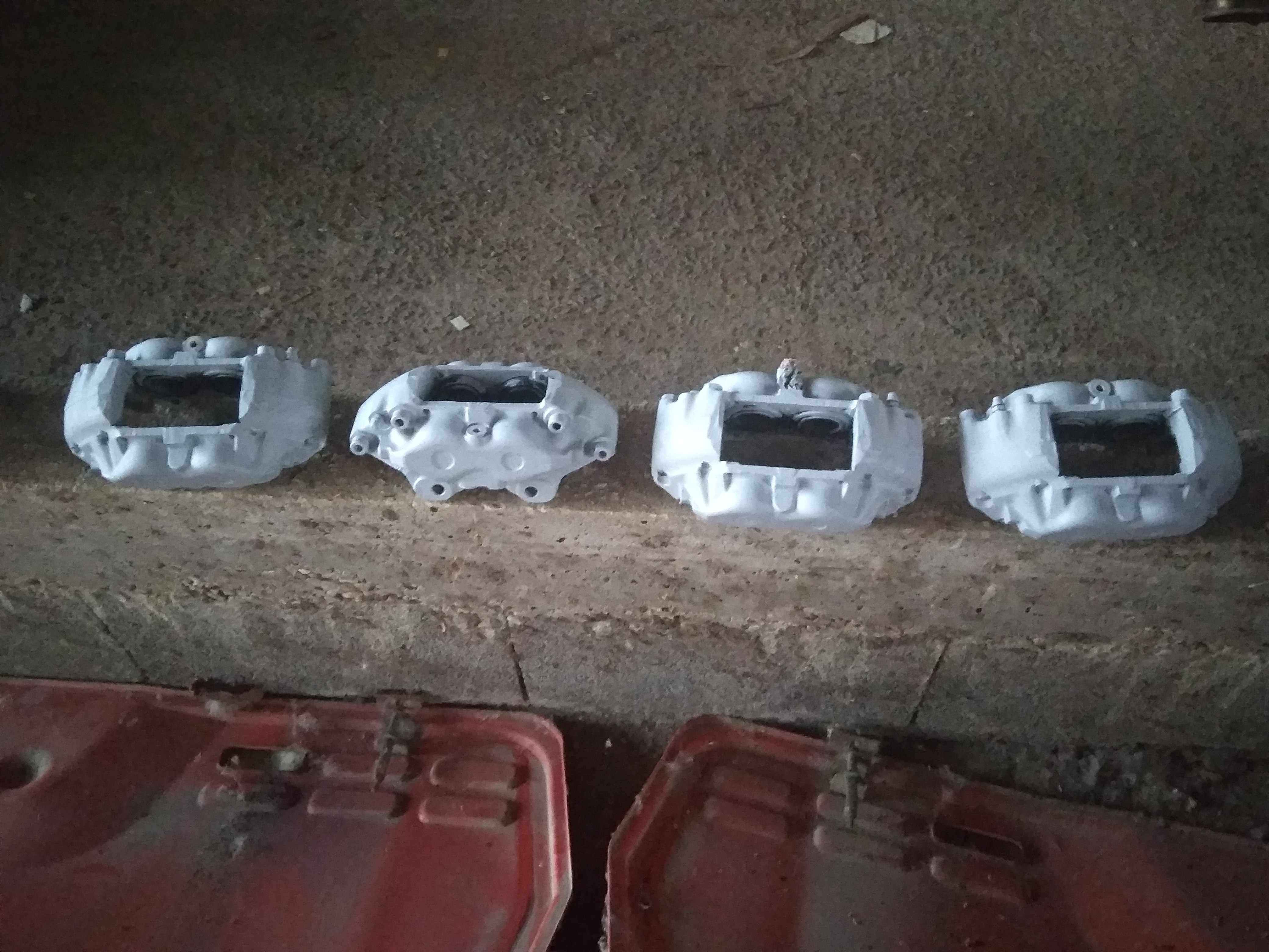

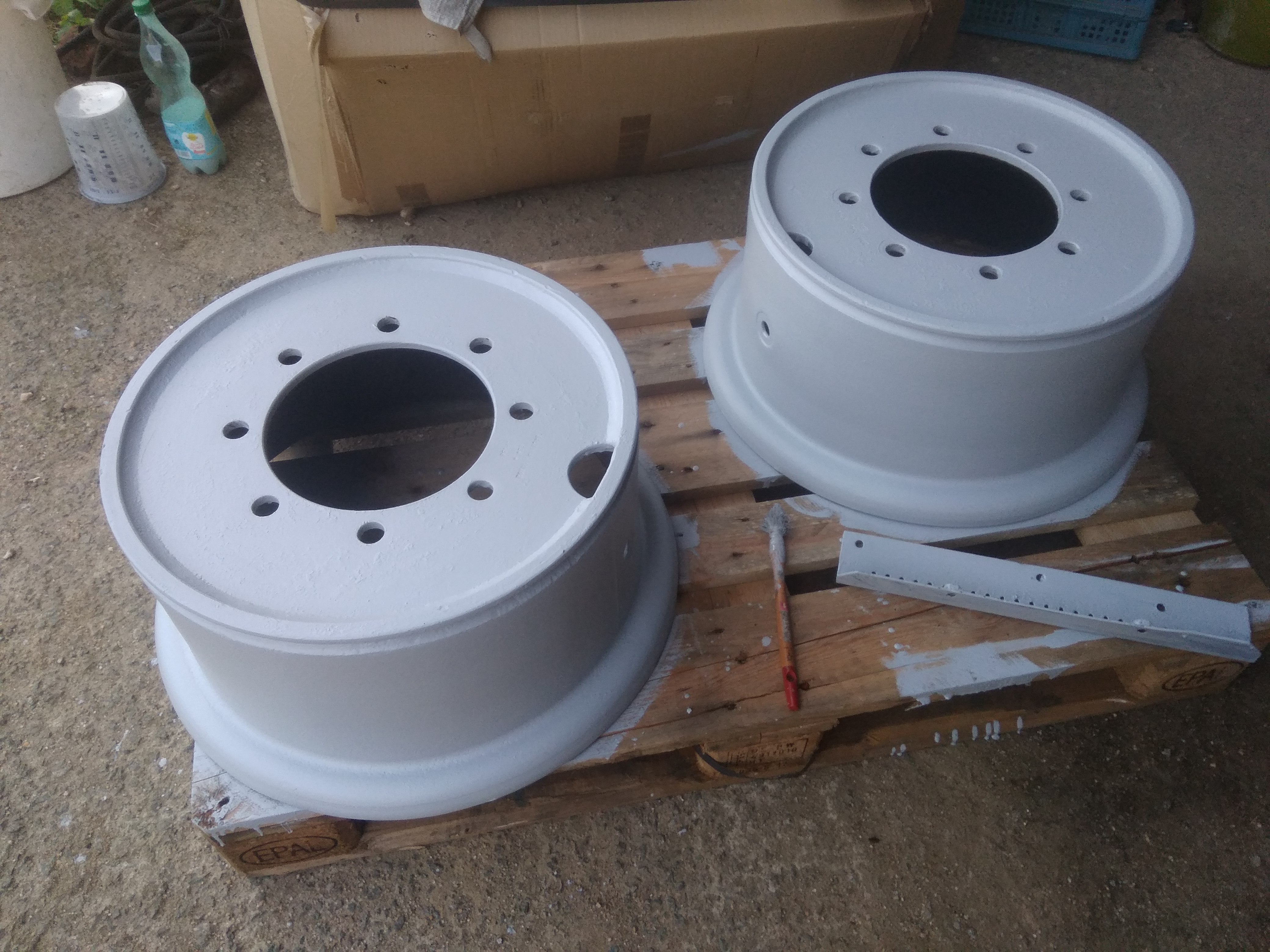

-sablage + peinture epoxi/noir anti rouille des réducteur de roue + jante arrière (cela n'avait pas été fait lors de la première étape châssis)

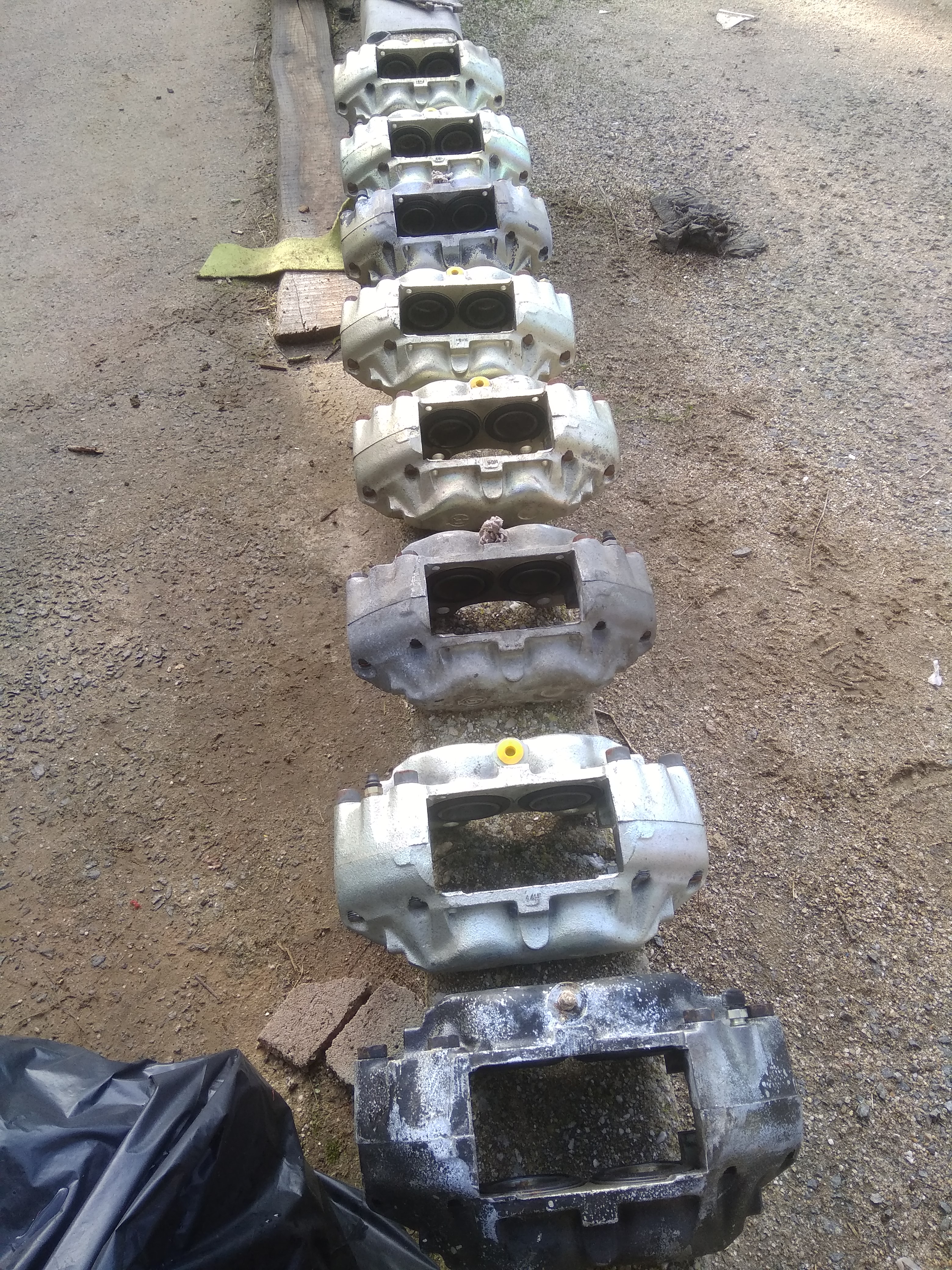

-installation de 8 nouveau étrier de frein
-deux disque avant neuf
-changement des 4 paquet de lame + bride, retour à l'origine pour l'arrière, mieux que l'adaptation russe, nous regagnons encore quelque centimètre de garde. bonne surprise à l'avant, je pensais avoir juste une lame de casser au milieu des paquest de chaque côté depuis la mongolie, nous avions garder cela comme sa, mais en faite la première lame était casser aussi au niveau du rond :o , indécelable sans une dépose, heureusement que celle-ci est doublé avec une seconde principale avec le rond.. le tout de chaque coté... il était grand temps de rentré!!!
-rotule de direction neuve sortie boitier, la seul qui me manque dans ce lot de pièce mais plus qu'essentiel à changer vue le jeu (une belle merde à faire, les con d'ingénieur), rotule de direction barre de liaison, cardan de volant, bague isogliss de pivot inférieur et supérieur, (quelque bonheur de ne plus avoir du jeu à l'africaine :D)
- régulateur de pression dessiccateur neuf (ma pression est redevenu plus stable)

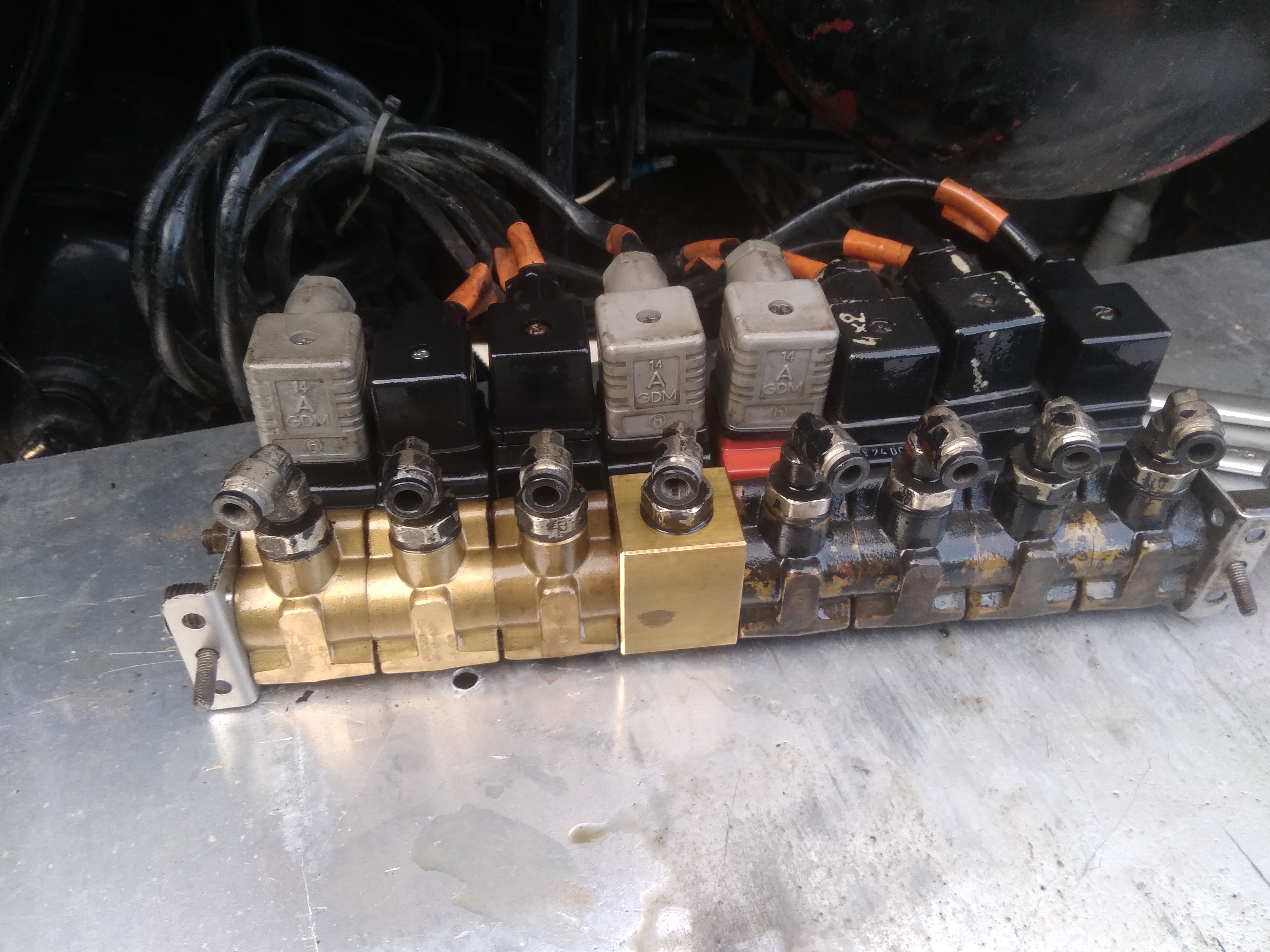

-4 belle électrovanne, dommage que j'en avait que quatre de ce model, sinon j'ai un autre model en stock pour les intéressés...
-une rotule de tirant de pont, casser en tout début de voyage en russie, impossible de trouver un modèle semblable, nous l'avion ressouder en dépannage
-silent-bloc de barre stab arrière (on voyait presque le jour à travers!!!)
-2 amortisseur avant neuf d'origine, malgré que nous ne sommes pas déçu de ceux adapté et monté en russie

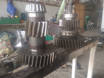

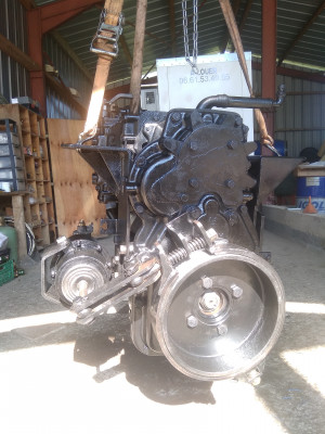

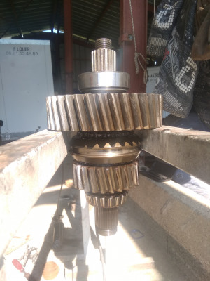

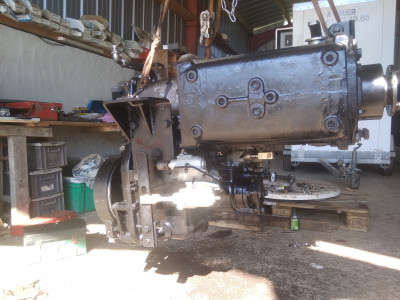

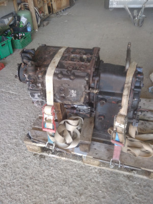

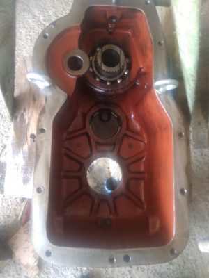

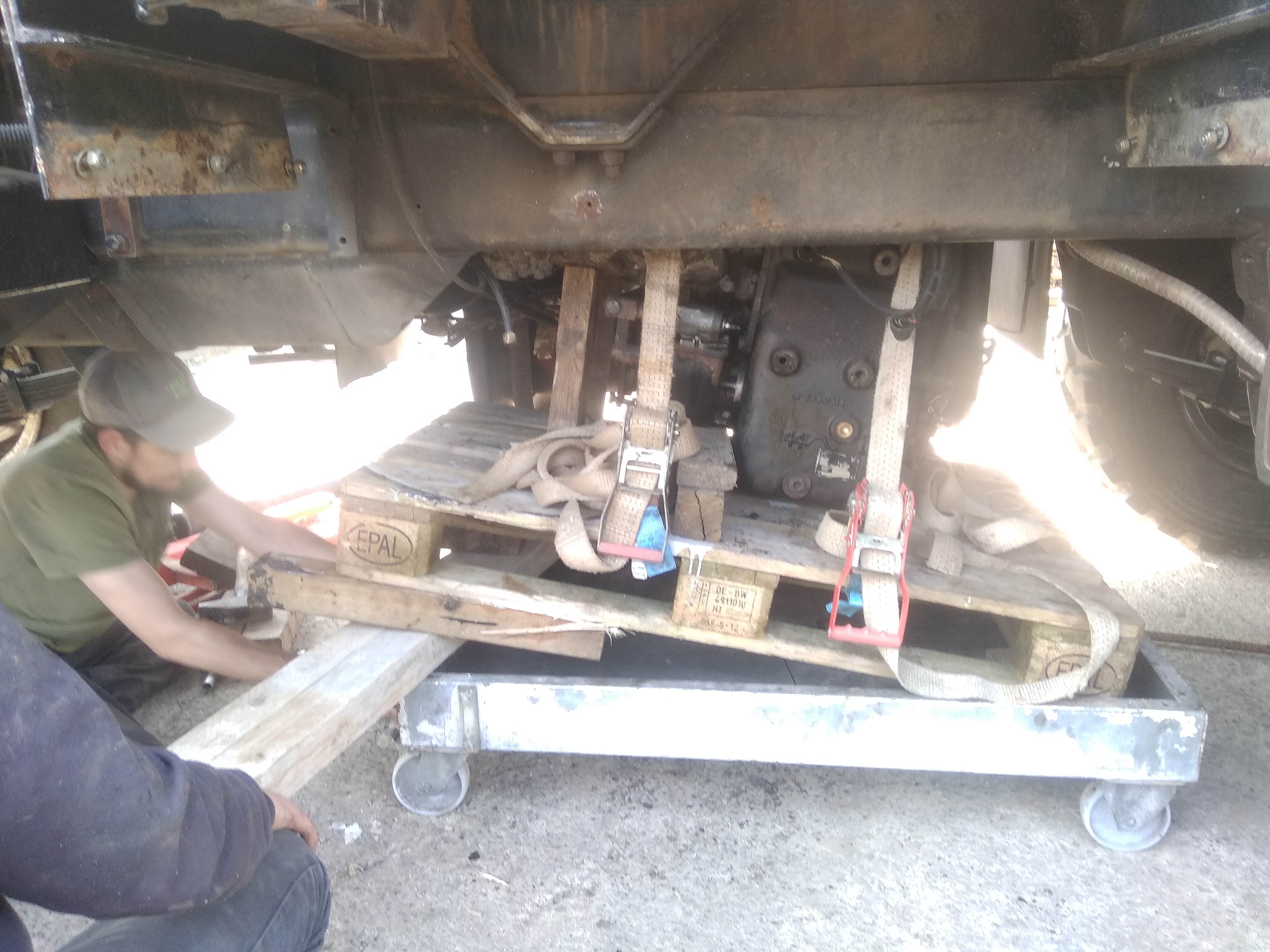

Vu que le confinement risque d'être long, on attaque les gros chantier ! Vue que le roulement de sorti de BT a du jeu, on en profite.
Depose boîte de vitesse et transfert pour remise en état, décapage, peinture, changement des joints spi et des roulements mort
Y a de quoi s'occuper au moin une semaine Mouhaha
Par chance j'ai reçu tout un tas de roulement et de joints dans le lot, vu la quantité que j'ai il devait les changé souvent ! D'ailleurs si y en a qui en veulent !

C'est monstrueux comme taille de BT !

c'est une G400 ou 450 directement collée à la boite ?

Xavier-64 a écrit : 01 avr. 2020 23:09 Salut,
Eux j sais pas🤔, y a rien d'indiquer sur la boîte, j'ai pas regardé ma revue technique, à vrai dire je m'étais pas pencher sur ce sujet avant... Gérald saura sûrement nous renseigner 😉
Sinon. Elle sont bien collé, comme deux clébard Mouhaha

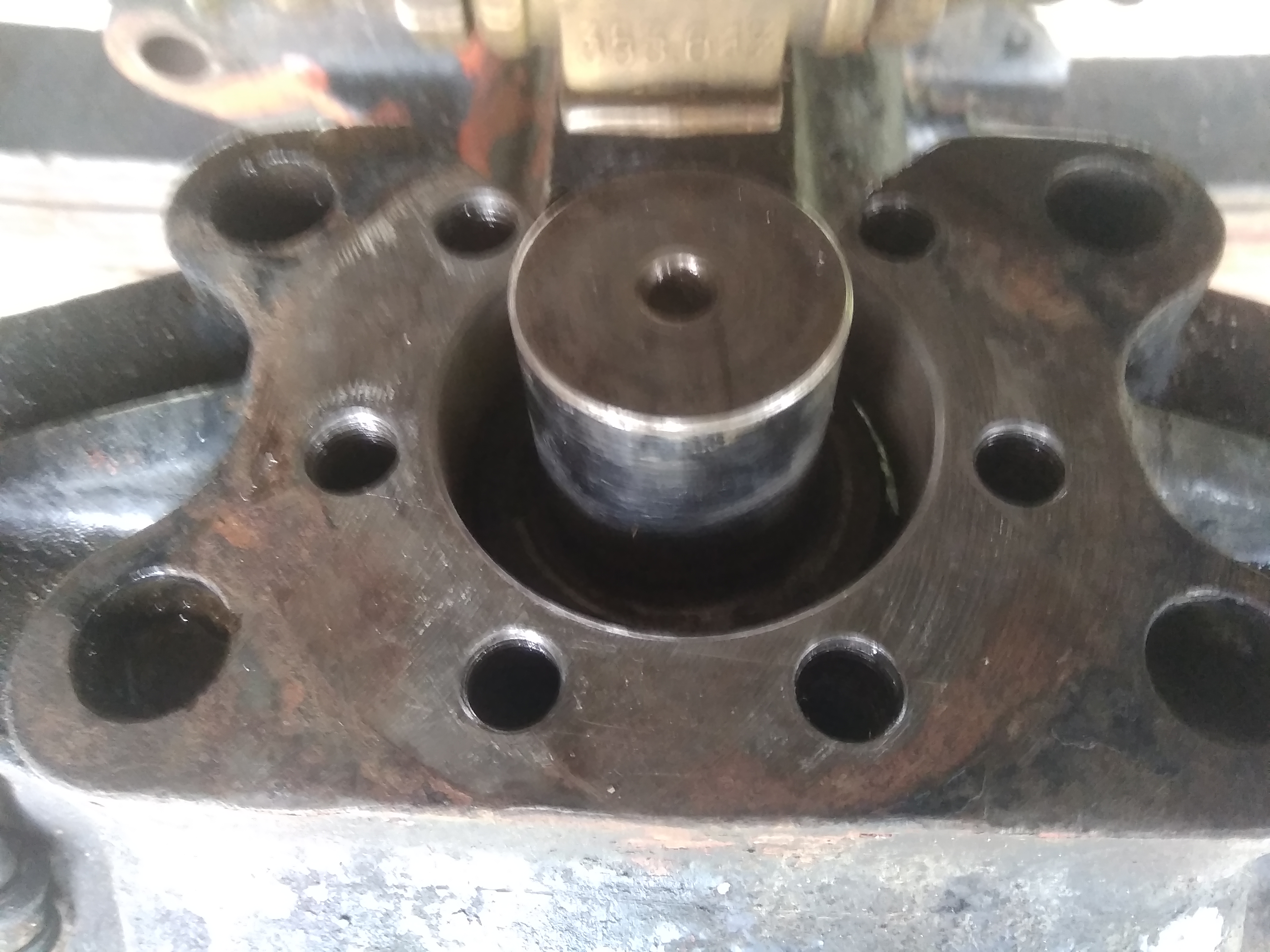

Myki, bravo pour ton travail! il va repartir tout neuf cet ETR! En regardant tes photos, j'ai eu une idée a faire sur un de mes ETR. je vais faire un système avec des câbles, poulies et treuil manuel pour déposer l'ensemble BV-BT sans mal!
Pour ce qui est de la boite transfert, c'est une boite brimont type 2GV. C'est la boite transfert standard brimont sur tout presque tous les engins, du tracteurs forestier à l'ETR. Cela fait des années que je recherche une boite 4GV , 4 gammes de vitesses avec des rampantes!
Myki, fais attention, les roulements coniques doivent être réglés avec soin! tu as les valeurs?

unic-ment a écrit : 02 avr. 2020 23:38
J'ai pris toute les valeurs en demontant la boîte, je les ai reporter au remontage, j'ai un ou deux millimètres de moins sur la longueur sûrement du au jeu qui avait été compensé avec des cales.
Tout s'aligne bien nickel.

Myki,
je crois qu'il faut un jeu de 0.05 sur les arbres avec les roulements coniques!
Ta boite a beaucoup de KM?
Je regardais encore ce matin, pour tes supports de silentblocs, je pencherais bien pour une fabrication maison pour avoir un truc plus solide. ces supports sont les mémes depuis le début de la fabrication des ETR. Entre temps, la cabine a pris du poids! Avec les sollicitations des voyages, ces pièces cassent car c'est quand même de la tôle, le cabine fait bien 7 ou 800 kg!!

Le camion a plus de 200M km, je pense que la boîte sont d'origine

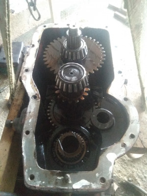

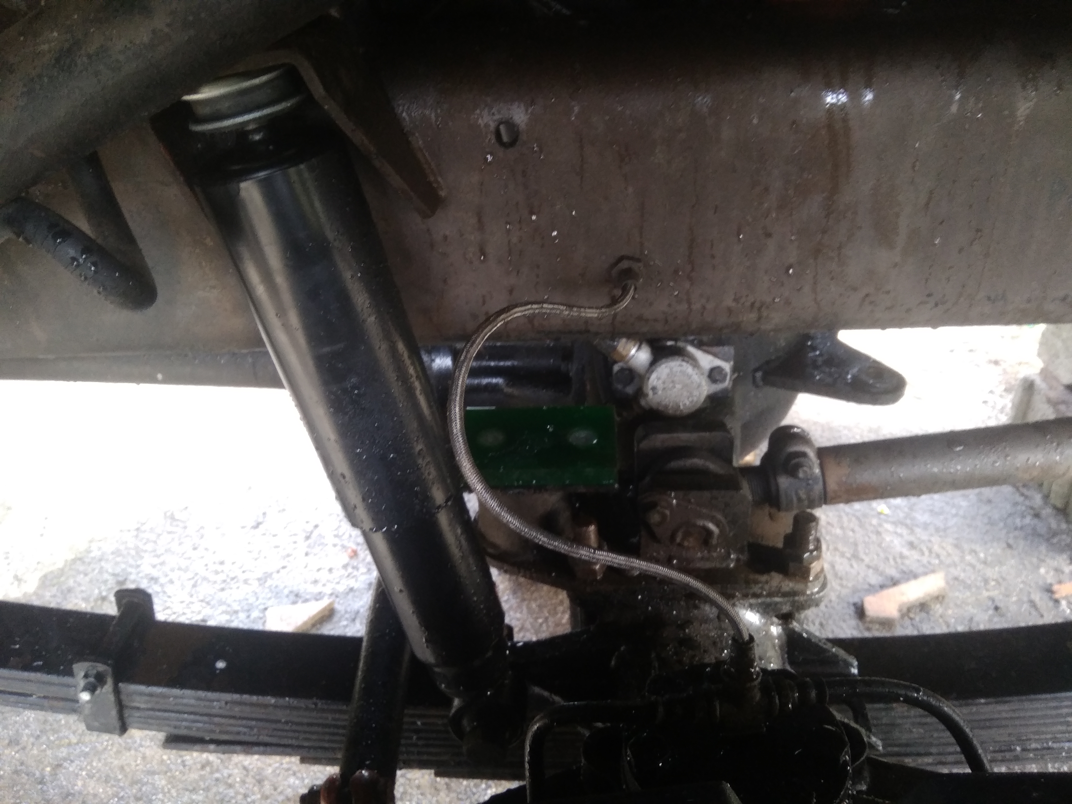

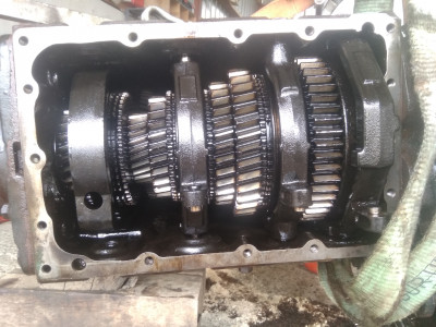

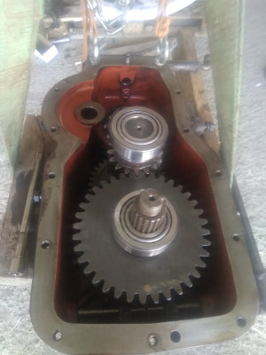

Petite vérif intérieur de boîte, les synchro semble bon, pas d'usure visible. Dégraissage , Nettoyage,
Mise au propre et peinture de l'ensemble, changement des vérin pneumatique, renvoi d'angle et correcteur du branchement compteur. D'ailleurs depuis l'achat du camion nous avions un souci de compteur, grâce a ce travail j'ai enfin trouvé d'où venait la panne, sur l'arbre de sortie de BT ce trouve une bague avec vis sans fin, elle était libre , la moindre résistance l'empêchait de tourner avec l'axe, recollé au scelroulement maintenant nous pouvons avoir notre vitesse de pointe!

Je connais pas ce modèle de camion et une question me vient en regardant tes photos? Il y a un frein sur la sortie du moteur? Le gros volant avec le vérin a côté ?
myki85
Fast and Furious
Fast and Furious
Messages : 260
Enregistré le : 01 août 2016 17:37
Site Perso ou Pro : http://bigbiduleasiantour.over-blog.com/
Re: Bigbidule is not dead
Message par myki85 »
mazetcoug a écrit : 13 avr. 2020 11:48 Joli travail :thumbup:
Oui c'est le frein de parking, il bloque l'arbre de transmission

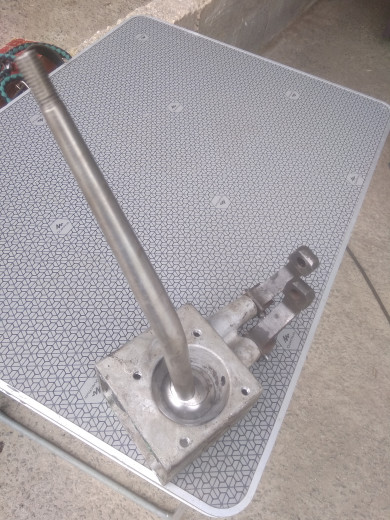

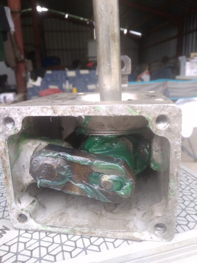

Encore une petite bricole du week-ends sur bigbidule.
Restauration du boîtier de levier de vitesse qui commençai à avoir du jeu.
