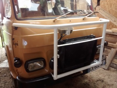

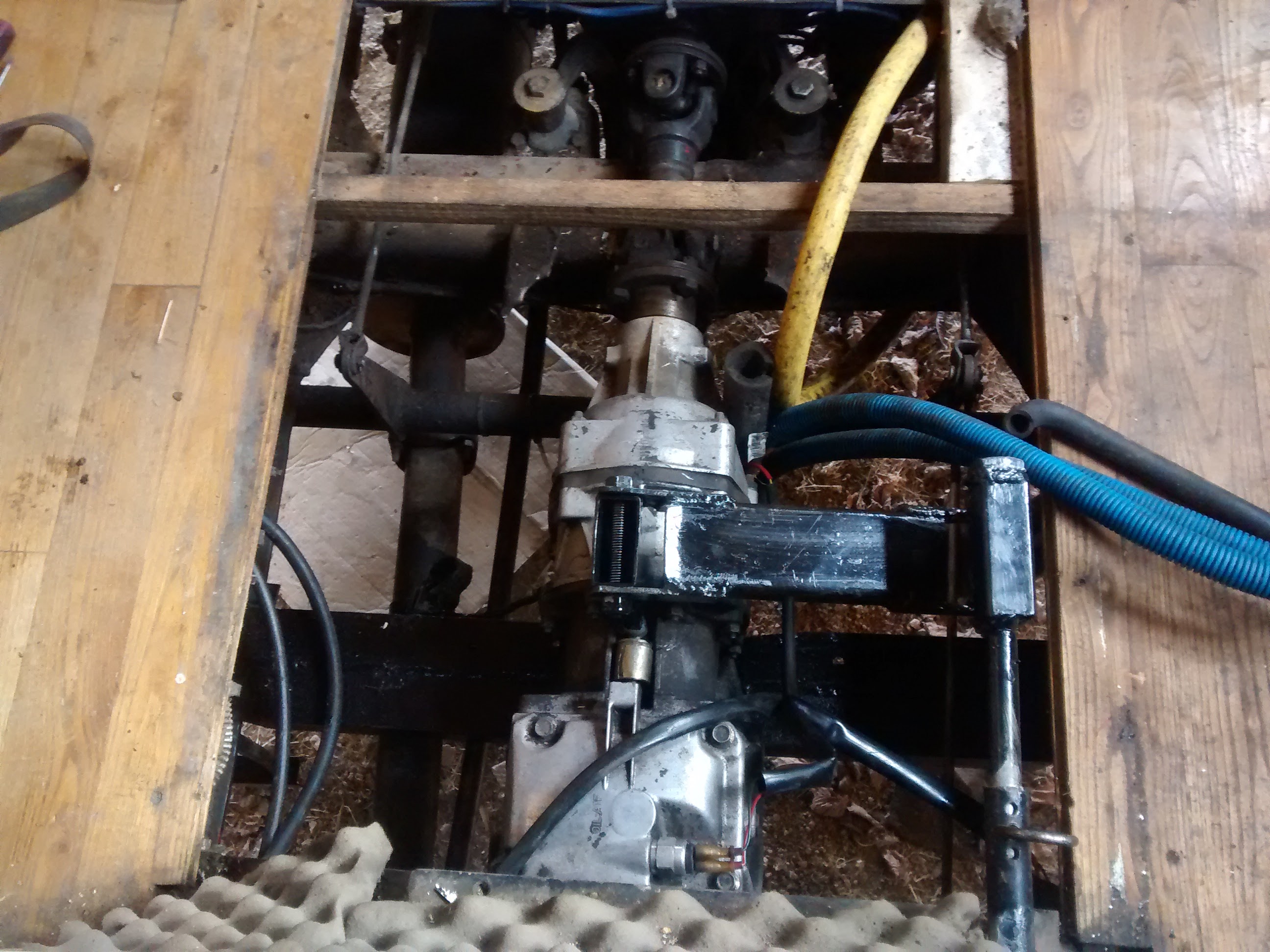

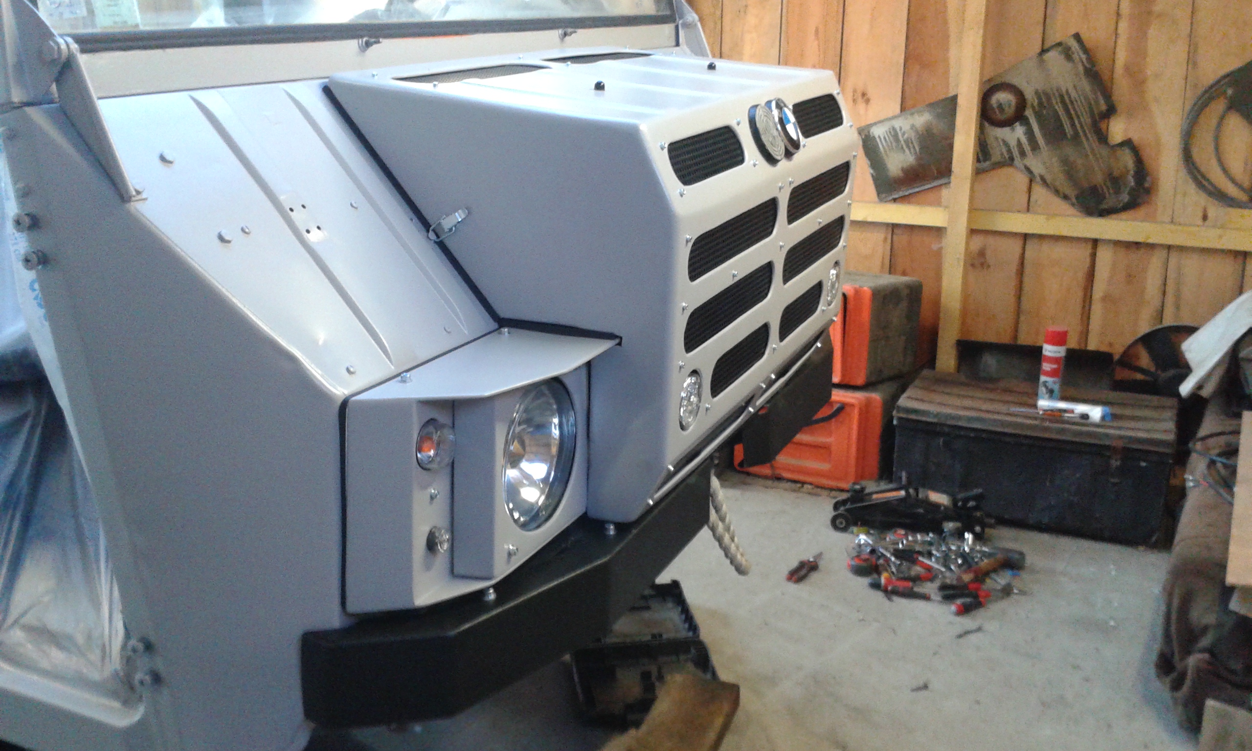

Voici quelques photos de l'avancement des travaux :
Mr P4
- Gueule de Stroumpf
- Posts: 1686
- Joined: 18 Oct 2011 20:26
Re: Swap TP3 / Volvo
c'est pas un pare buffle c'est un enfonce cabine!
Et perso j'aurai avancé le pare choc pour que ton cadre ne dépasse pas l'avant du camion.
Pour l'OD en fait je pense que s'il est avant la boite c'est carrémént plutôt un relais.

Pour le parebuffle il faut voir fini, avec la calandre par devant... Mais c'est vrai que ça fait un gros nez quand même.
Pour l'OD il est derrière la boite.

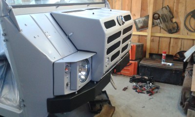

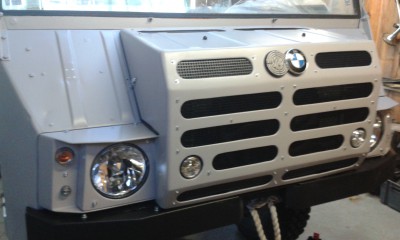

Fx712
- Allons-y tous ensemble !
- Posts: 1249
- Joined: 27 Jul 2008 18:38
- Chaine Youtube: https://www.youtube.com/@1500ti/videos
Salut !
pour te donner une idée du nouveau "nez" de mon Pinz, avec des radiateurs (refroidissement à air d'origine ...)
résine sur structure bois + peinture provisoire de protection ...
le PInz est tout en angles, c'est plus simple à mon avis, que le TP3, tout arrondi ...
et j'ai avancé le PC avant (fabrication maison) mais pas trop pour ne pas pénaliser l'angle d'attaque (et surtout pour l'aspect visuel
Pinz Power !

Je pars simplement du principe que rien ne doit se trouver plus en avant que le pare-choc, à vérifier mais un vicieux doit pouvoir t'immobiliser, ou en cas d'accident...

Mr P4 : pour moi le tube que j'ai rajouté est une partie du pare choc, non ??? Je ne comprends pas la subtilité.
