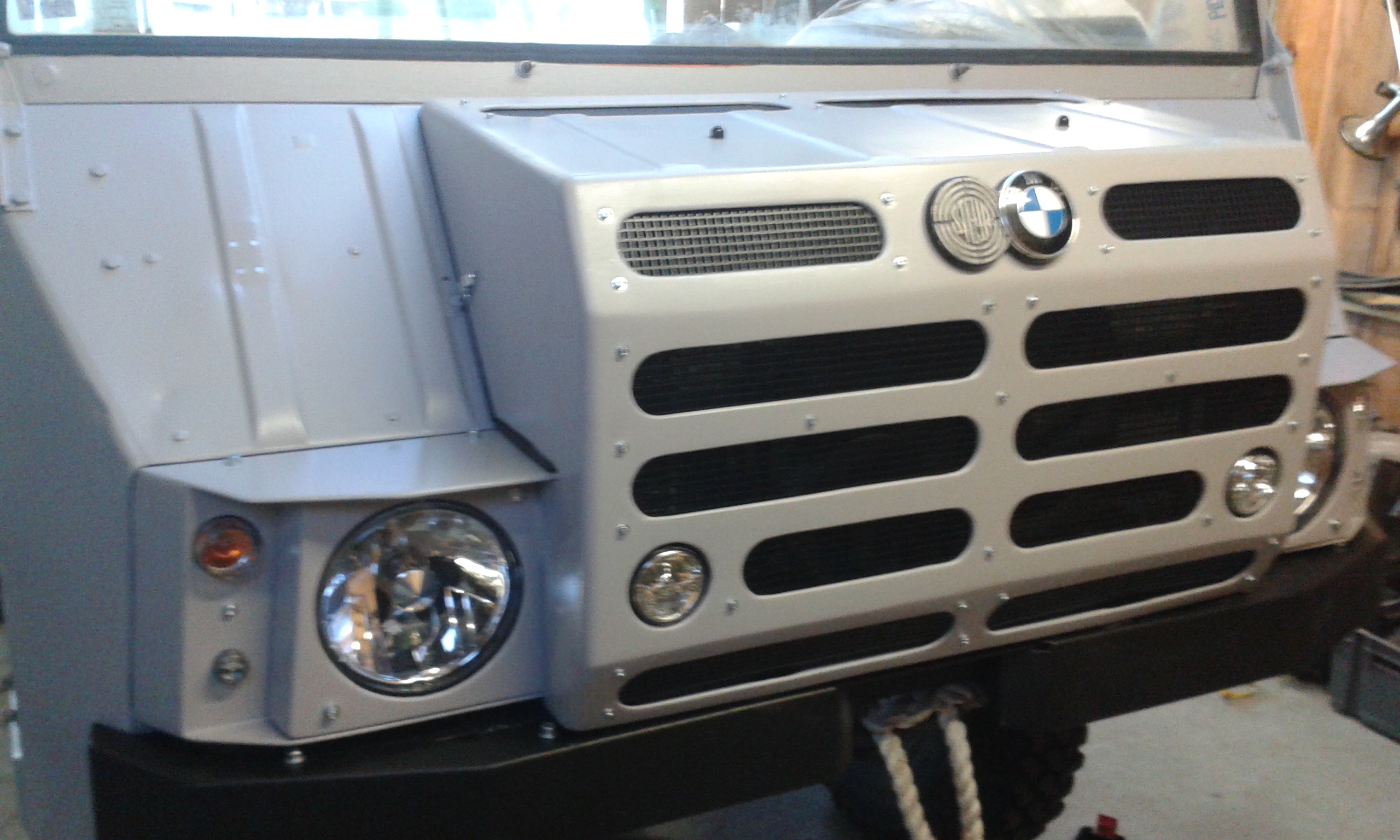

Fx712
- Tentant...
- Messages : 1250
Re: Swap TP3 / Volvo
Salut !
pour te donner une idée du nouveau "nez" de mon Pinz, avec des radiateurs (refroidissement à air d'origine ...)
résine sur structure bois + peinture provisoire de protection ...
le PInz est tout en angles, c'est plus simple à mon avis, que le TP3, tout arrondi ...
et j'ai avancé le PC avant (fabrication maison) mais pas trop pour ne pas pénaliser l'angle d'attaque (et surtout pour l'aspect visuel
