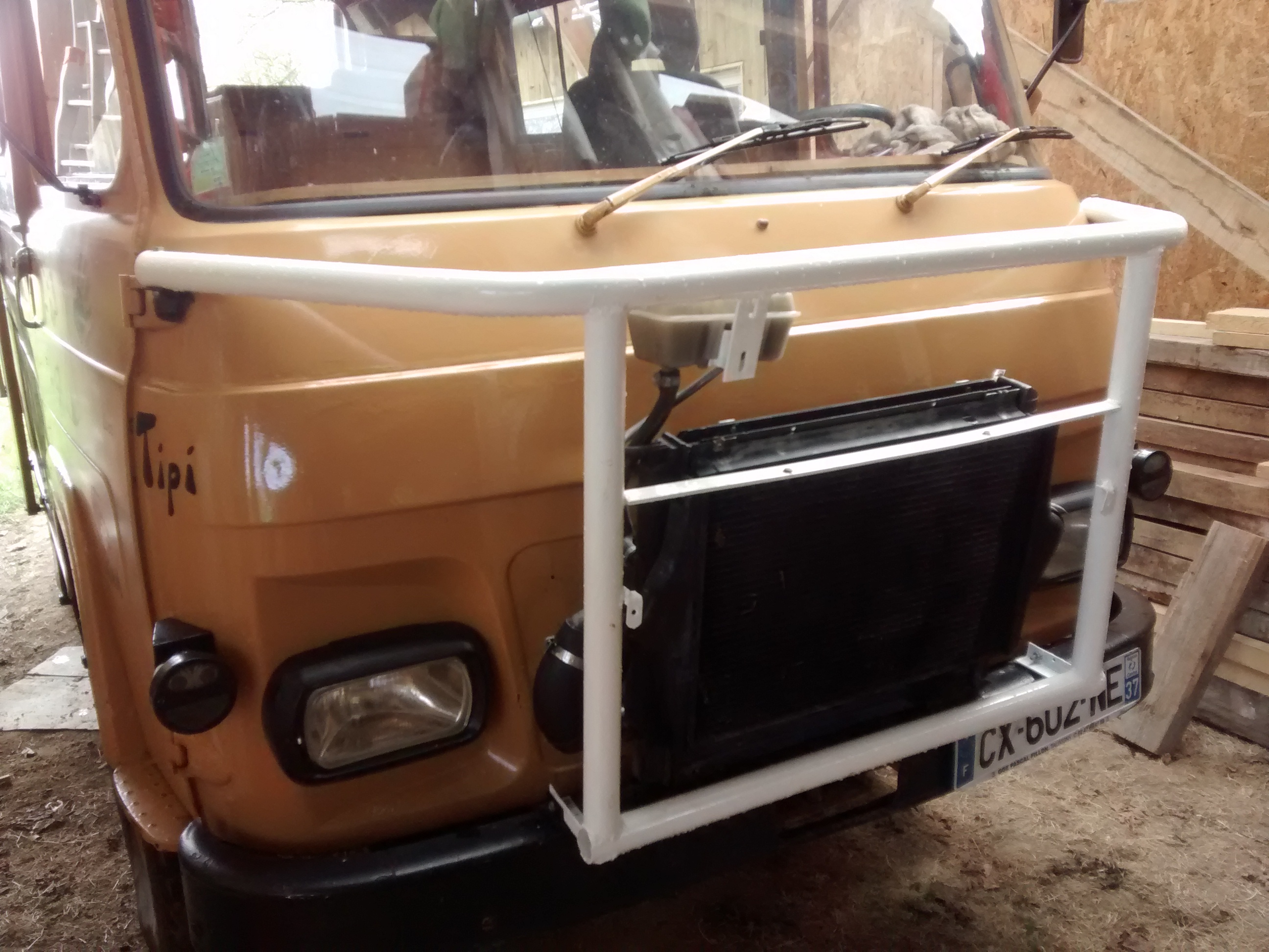

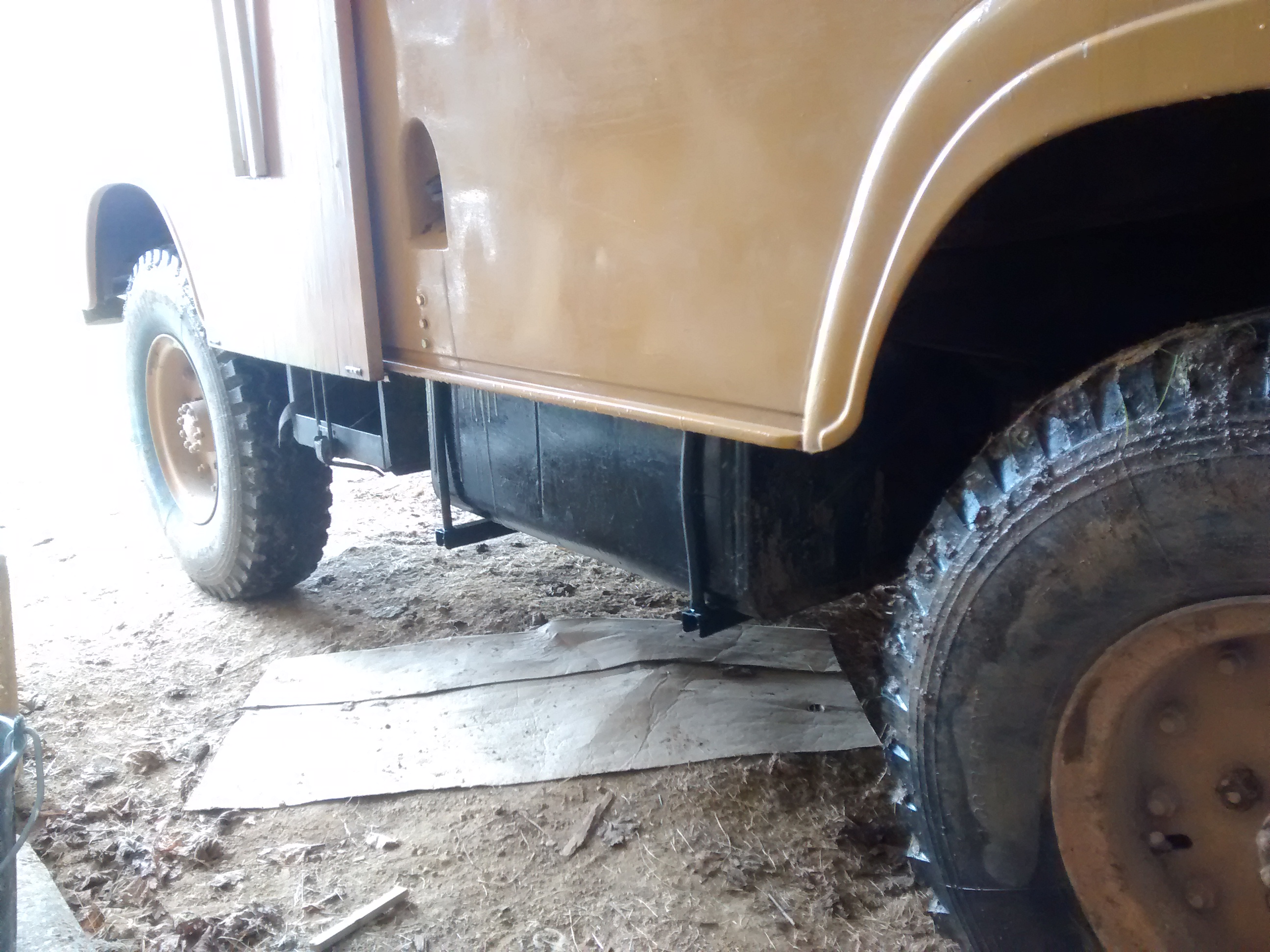

Voici quelques photos de l'avancement des travaux :

le parebuffle qui permet de fixer les radiateurs.
le nouveau réservoir de 120 l

c'est pas un pare buffle c'est un enfonce cabine!
Et perso j'aurai avancé le pare choc pour que ton cadre ne dépasse pas l'avant du camion.

Pour le parebuffle il faut voir fini, avec la calandre par devant... Mais c'est vrai que ça fait un gros nez quand même.

Je pars simplement du principe que rien ne doit se trouver plus en avant que le pare-choc, à vérifier mais un vicieux doit pouvoir t'immobiliser, ou en cas d'accident...

Mr P4 : pour moi le tube que j'ai rajouté est une partie du pare choc, non ??? Je ne comprends pas la subtilité.
