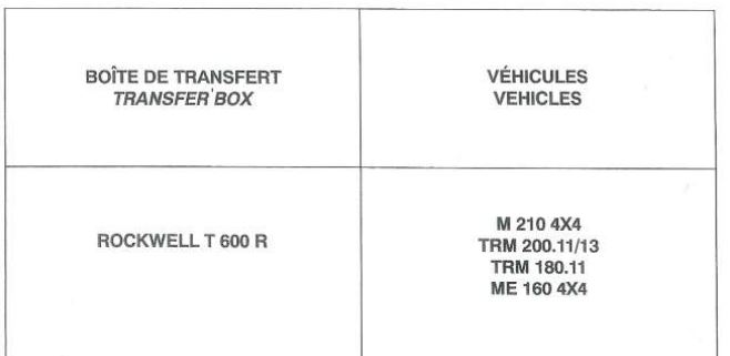

Bon je suis passé sous le cam voir cette fameuse boîte de transfert il s’avere Que c’est une rockwell :twisted:

Re: De retour en 110/150
Message par xavier-64 »
Cet ton cam ?
phil666
Fantôme
Fantôme
Messages : 242
Enregistré le : 31 août 2012 22:52
Message par phil666 »
C’est un m150 moi sur ton truc il y est pas a par ME 160 4x4
Quand j'étais sur la route...
Messages : 2648
C'est une Rockwell mais ce n'est pas la T600 R. Tu dois avoir la T232 R qui est une Somac estampillé Rockwell si je ne me trompe, ou un autre modèle :?:
