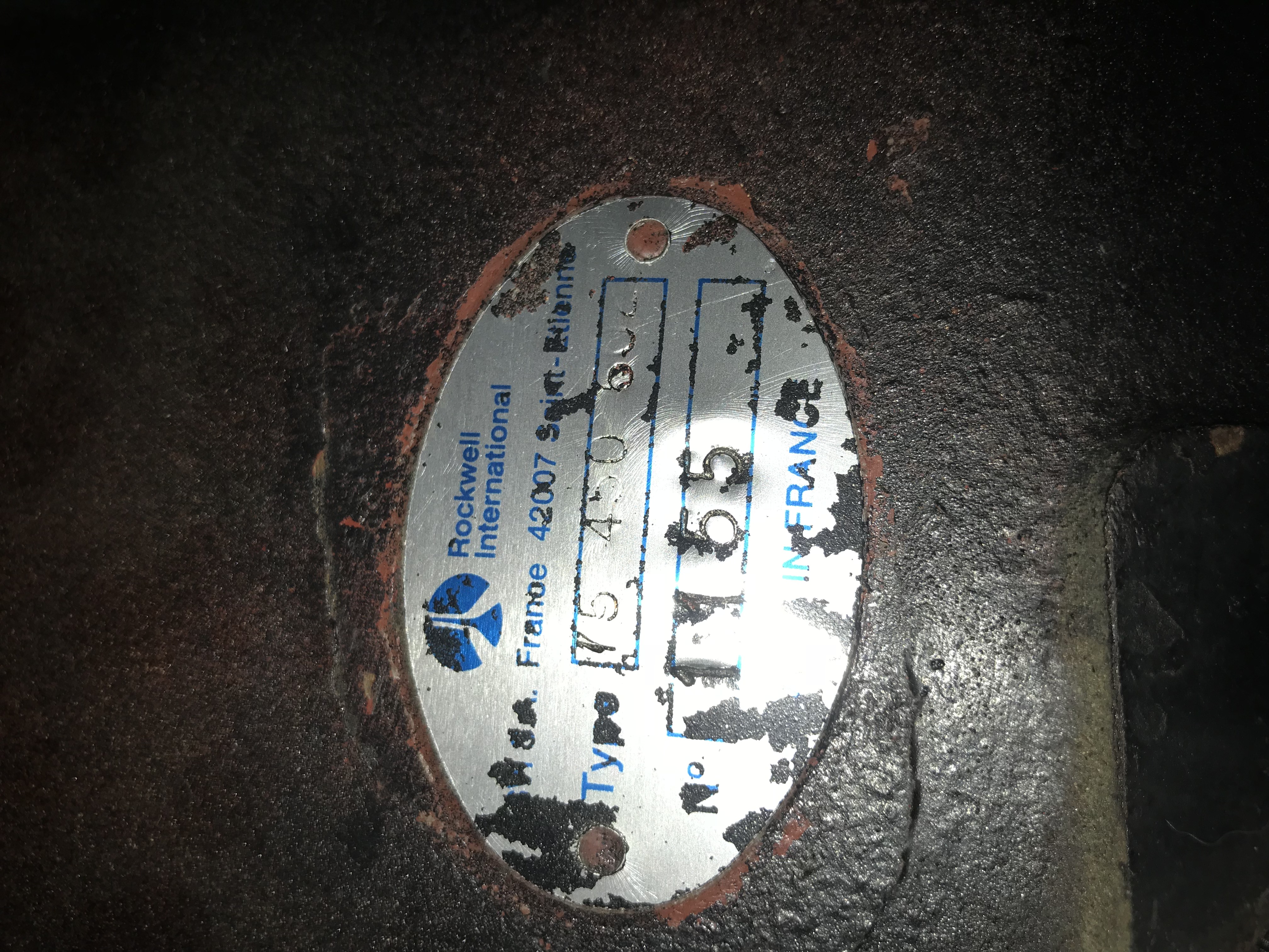

Bon je suis passé sous le cam voir cette fameuse boîte de transfert il s’avere Que c’est une rockwell

C'est une Rockwell mais ce n'est pas la T600 R. Tu dois avoir la T232 R qui est une Somac estampillé Rockwell si je ne me trompe, ou un autre modèle

Je pense que j’essayerai on verra bien si ça tiens ....au pire si ça pete je chercherai une t600r y’a plein de gens qui prépare des 4x4 sans changer la boîte de transfert....
