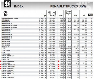

Source : C'est bizarre il n'y a pas de 2.8L en 8140-47 ... bon, ce n'est pas une doc officielle ...
Chez MDD, tous les sofim 8140-47 pour b120 sont aussi en 2.5L ...
J'en déduis que les 2.8L sont uniquement des 8140-43 ... (je pensais, à tort, qu'il en existait en 8140-47)
Donc, +1 pour un prélèvement sur un Ziveco plus facile à trouver ... resterai quelques greffes d'organes périphérique à faire ...

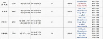

Je confirme, les 2L8 turbo intercooler sont des 8140.43
Effectivement beaucoup de B120 ont été montés avec un 2L5 turbo intercooler 8140.47
Celui qui m'intéresse est le 8140.43.2585 c'est celui qui a été monté sur des B 120.

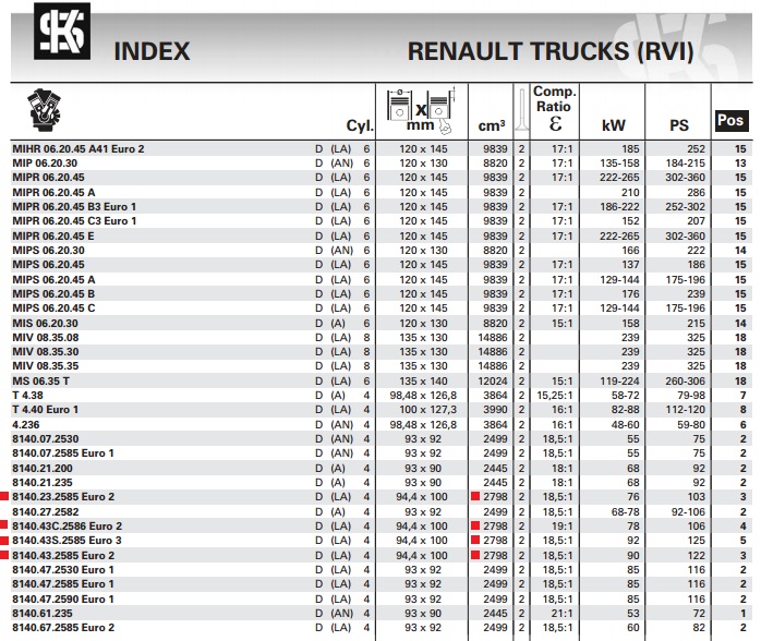

Si le bloc est le même, il y a fort à parier que c'est l'alésage qui aura été augmenté car cela entraîne bien moins de modifications, un simple changement de diamètre des chemises/pistons suffit. C'est la solution qui a été employé sur les moteurs Saviem (du TP3) pour passer du modèle 712 de 3,3 l au modèle 720 de 3,6 l en gardant le même bloc.new-one a écrit : Le bloc moteur est le même (il me semble que l'augmentation de cylindrée se fait par allongement de la course et modif culasse)

Il faudrait en plus augmenter (+/- 12%) la circonférence décrite par le vilebrequin...Nomade a écrit :Pat 25 a écrit :La course aussi, si il y a possibilité de mettre des bielles plus courtes.
Tu es sur de ça ?![]()
Décalage de la course du piston vers le haut ou le bas , oui ! ...mais la course, non !
