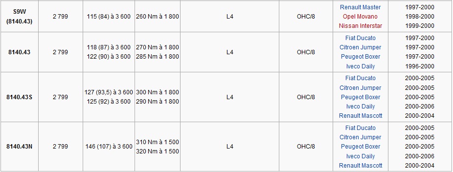

Source :
ri_renaulttrucks(rvi)_web.pdf
(202.05 KiB) Downloaded 576 times
C'est bizarre il n'y a pas de 2.8L en 8140-47 ... bon, ce n'est pas une doc officielle ...
Chez MDD, tous les sofim 8140-47 pour b120 sont aussi en 2.5L ...
J'en déduis que les 2.8L sont uniquement des 8140-43 ... (je pensais, à tort, qu'il en existait en 8140-47)
Donc, +1 pour un prélèvement sur un Ziveco plus facile à trouver ... resterai quelques greffes d'organes périphérique à faire ...

ce serait donc des véhicules produits entre 1996 et 2000 ?
source: http://fr.wikipedia.org/wiki/Fiat-Sofim
